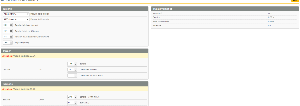

Aujourd'hui j'ai ajouté la conso de mah sur mon OSD.
Je m'envolle et je vois la conso explosée! Plus de 20.000 mah consommés en 2 minutes, étrange ? Je retourne dans betaflight je branche la lipo et pareil ça monte (voir photo) mais ça ne bouffe pas réélement ma lipo.
C'est un peu rigolo mais bon ça m'embĂȘte....... 🙂
Auriez-vous une explication ? J'ai pas vraiment touché aux réglages Alimentation et batterie sauf pour lui donner les 1480 de capacité.

Tu dois voler 1min, comptabiliser les mah dans l'osd au moment oĂč tu dĂ©branche la Lipo. Ensuite tu recharge ta Lipo normalement et tu notes les mah rechargĂ©s. Ensuite tu appliques la formule suivante:
(Mah osd/mah rechargés) x échelle l'ampérage (200 sur ton screenshot) = nouvelle échelle a renseigner dans Betaflight.
Tu recommence 2-3x pour affiner le réglage et le tour est joué
