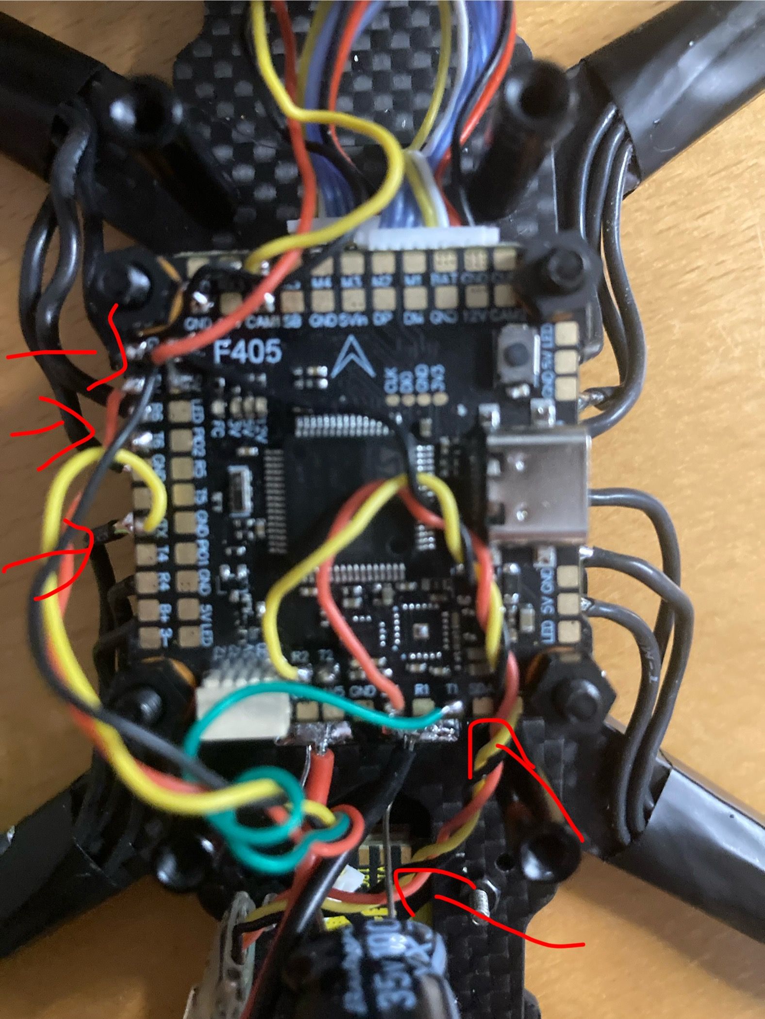

susufpv Posté(e) Octobre 27, 2025 Signaler Posté(e) Octobre 27, 2025 Bonjour j'ai créé mon premier 5pouce mais au moment de le configurer il ne trouve pas mon vtx, j'ai une stack DAKEFPVF405 et un vtx tx800 de chez speedybee. j'ai souder mon vtx à ma fc (4 cables, un rouge, un noir, un jaune et un vert, rouge=5V, noir=GND, jaune=VTX et vert=t1 ) Liste des composants Frame mario 5 35 € FC DAKEF405 ESCs DAKEF405 Moteurs 4 x velox v2306.5 80 € Jeu d'hélices 4 x helices HQPROP 20 € Caméra FPV caddx ratel baby2 30 € Émetteur vidéo tx800 30 € Prix total : 195 €

jpcheney Posté(e) Octobre 27, 2025 Signaler Posté(e) Octobre 27, 2025 comme te dit motard geek, test directement ton drone avec les precautions d'usage : - test non continuité au niveau de la pig tail - test avec un smoke stopper - test avec une batterie (je connais pas cette FC, attention, le tx800 n'accept pas un voltage de plus de 5 V) ta FC , c'est ca : http://www.dakefpv.com/pd.jsp?id=70 ? si c'est le cas, attention, a coté de la sortie vtx, c'est le t4 et attention, le voltage le plus proche, c'est du 12v - en faisant un scan avec ton masque, tu dois trouver le canal utilisé (et au pire, le configurer directement sur le tx800 avec son bouton et ces leds) le tx800 est en irc tramp en protocole , c'est ce que tu as définit ? au pire, montre nous une photo de ton montage
