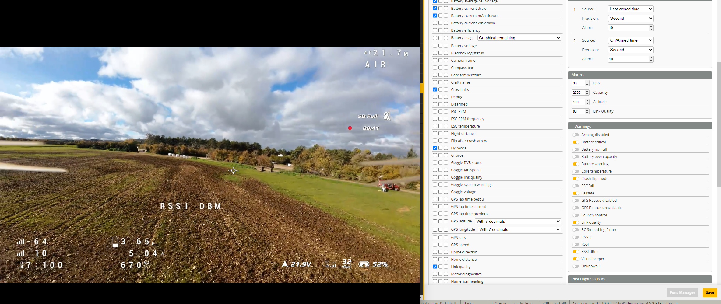

Salut à tous voila j'ai remonté mon quad suite à un crash et depuis il m’arrive d'avoir le message RSSI DBM qui surgit et disparait quelques secondes.
Avant je n'avais d'alertes que quand je dépassais cette limite.
Ce message apparait alors que je suis bien en dessous de ma limite (-98 dbm) sans impact sur le vol.
Voici une image qui sera plus parlante.
Si vous pouvez me donner des pistes ça serait super cool 🙂
Merci
eu j'ai refais une install from scratch avec preset elrs 250 hz comme avant, je suis passé sur l uart1 a et j ai deco le fil sbus de l o4 comme recommande.
Est ce possible dans blackbox explorer de logger l elrs ou autre solution ? Car mon signal elrs est tres bon.
