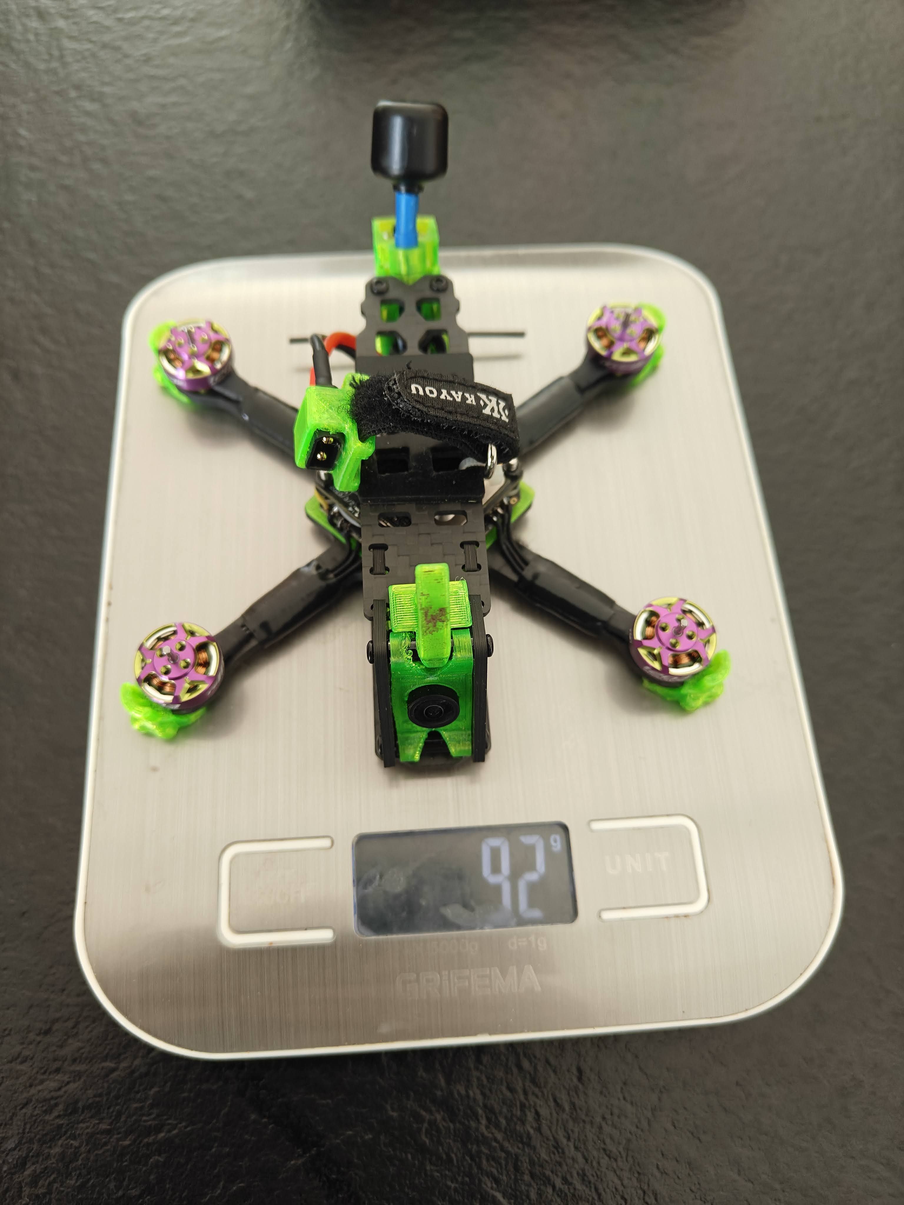

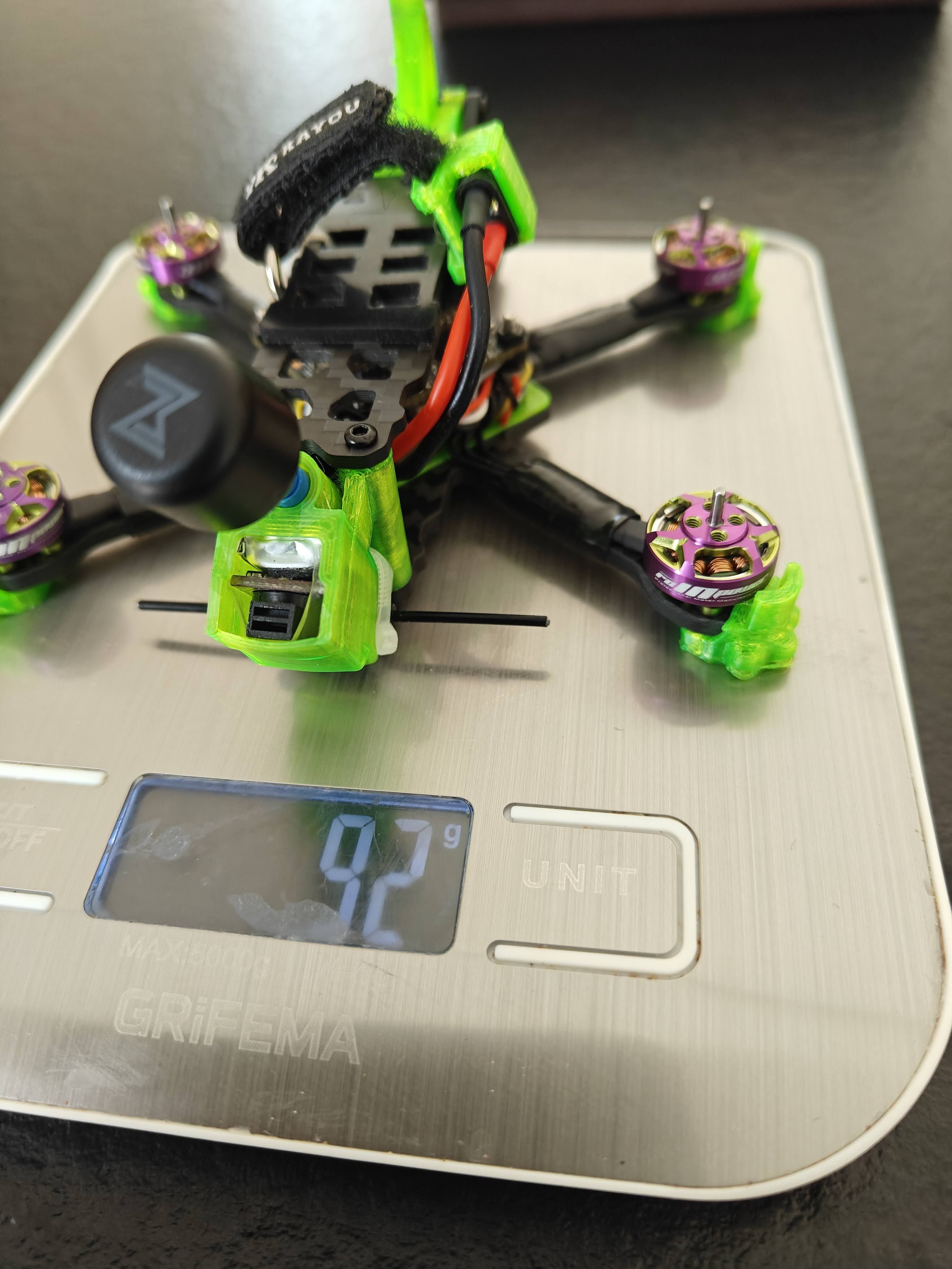

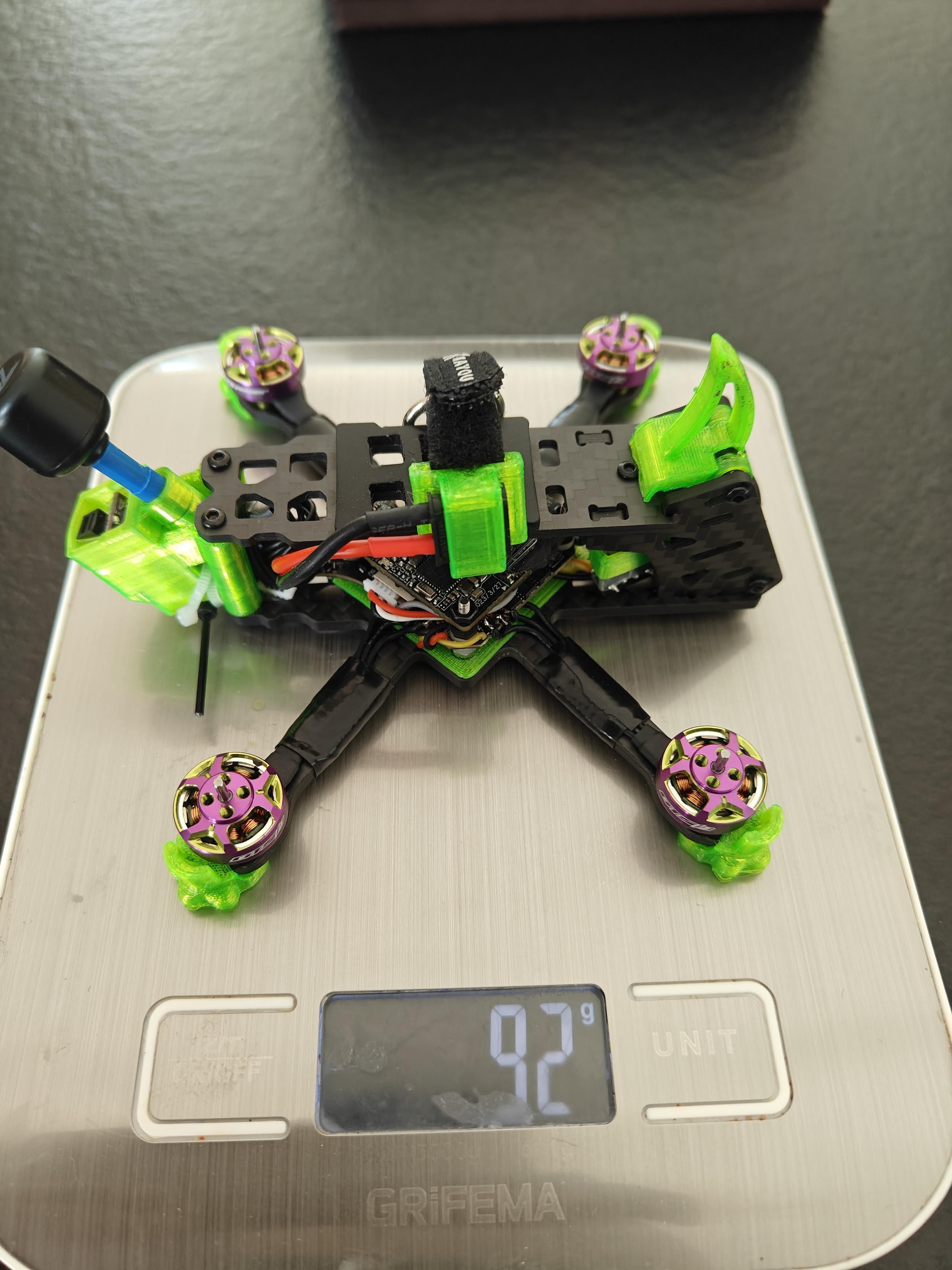

Voici ma version du Jeno Pocket !

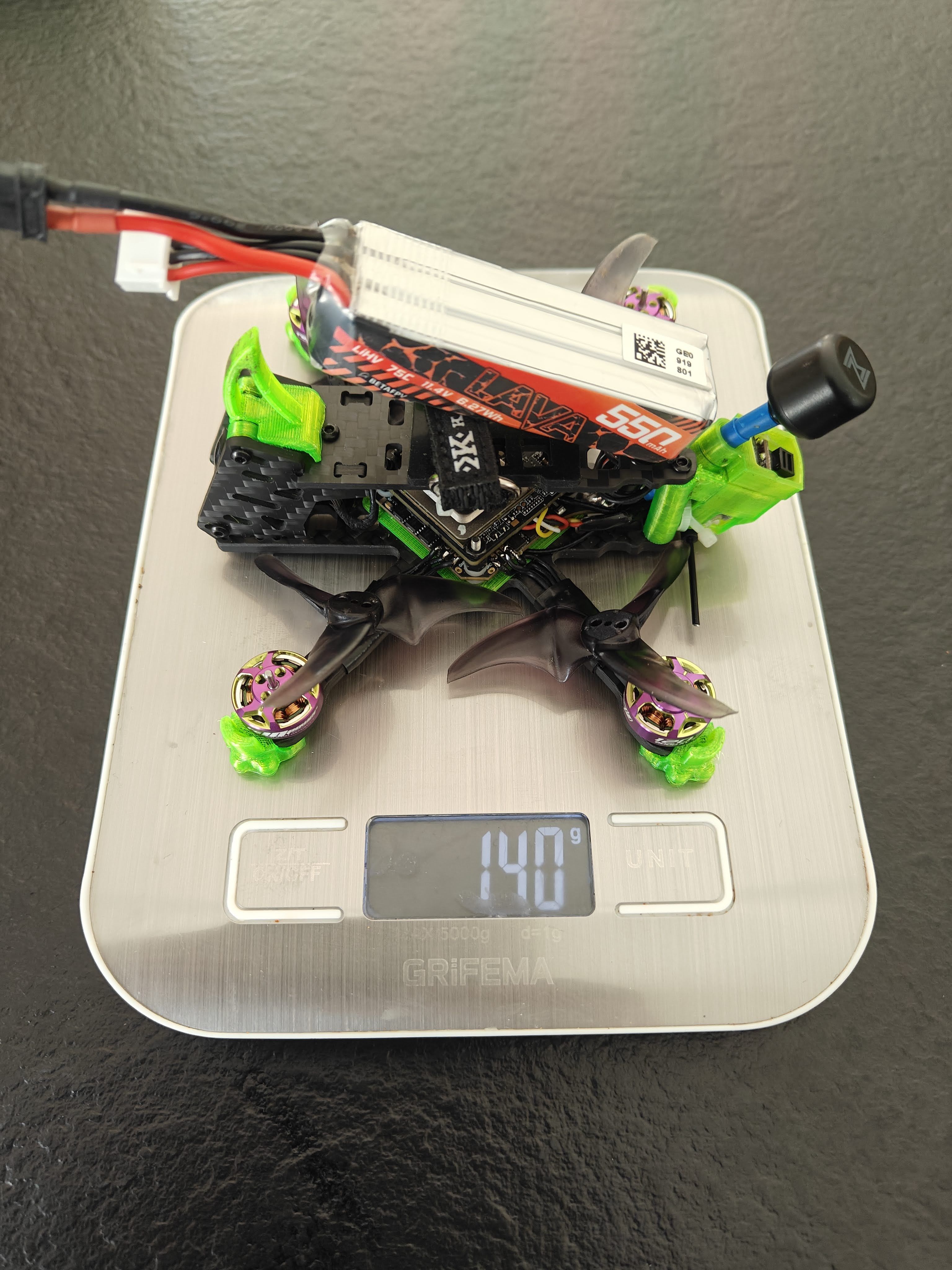

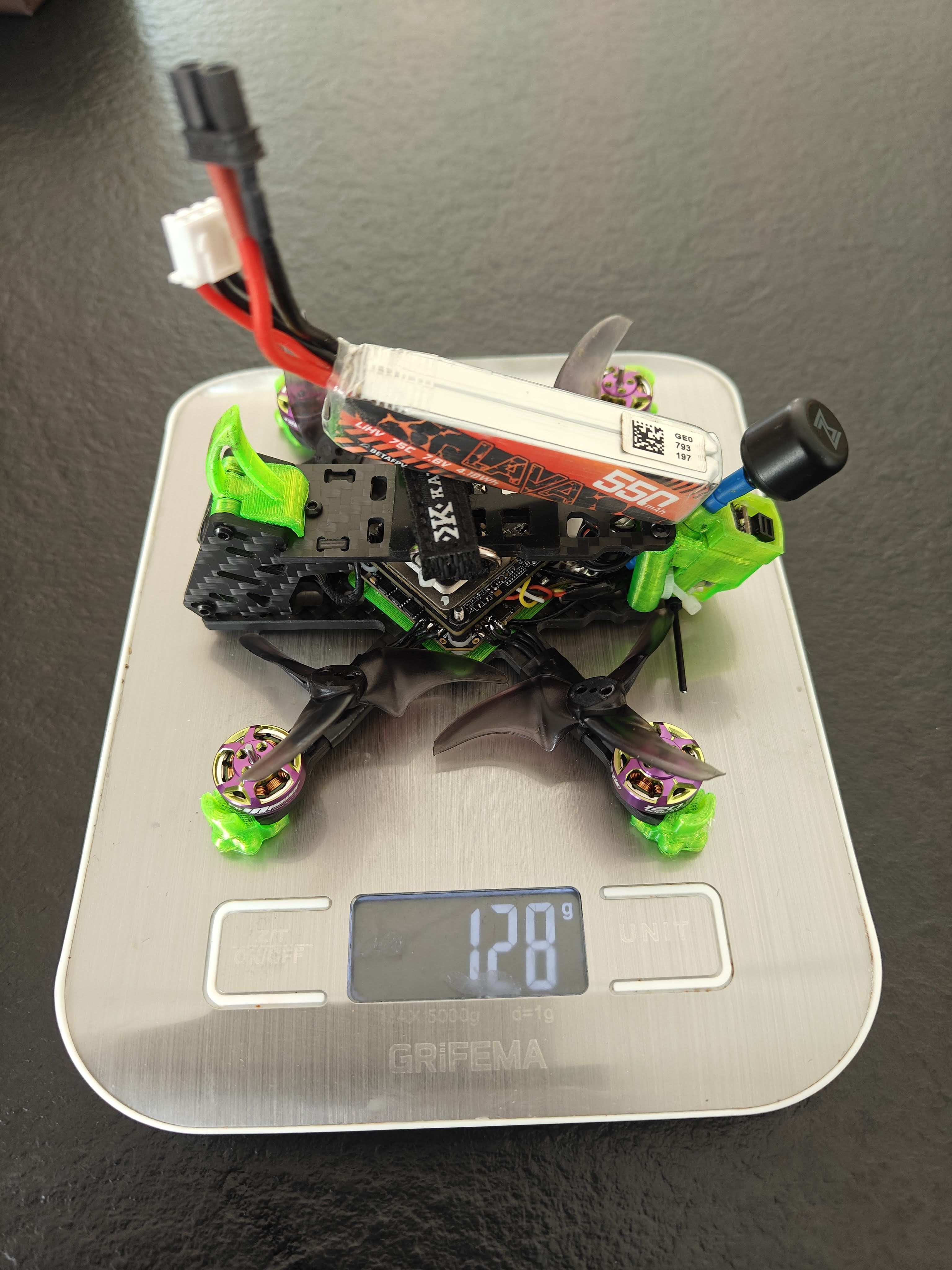

Compatible 2S et 3S, j'ai choisi de ne prendre que les batteries Lava de Betafpv en 550mAh (2S et 3S) parce que j'en avais en stock et je n'ai jamais eu le moindre soucis avec..
👉 92g à vide (sans les hélices, j'ai oublié de les mettre sur la balance)
👉 128g en 2S
👉 140g en 3S
Ca vole super bien cette petite bête, par contre j'ai beaucoup de mal à faire un bon tune en 2S et 3S avec les profils automatiques... (EDIT : en regardant à nouveau la vidéo de Jérome sur le Pocket j'ai trouvé mon erreur sur les profils ^^)
Pourquoi doit-on limiter la puissance en 3S alors que tout est prévu pour être en 3S (FC AIO et moteurs) ?? (EDIT : si j'ai bien compris c'est parce que 8000KV ça fait beaucoup trop pour ce petit drone ?)
POIDS : 92 grammes
