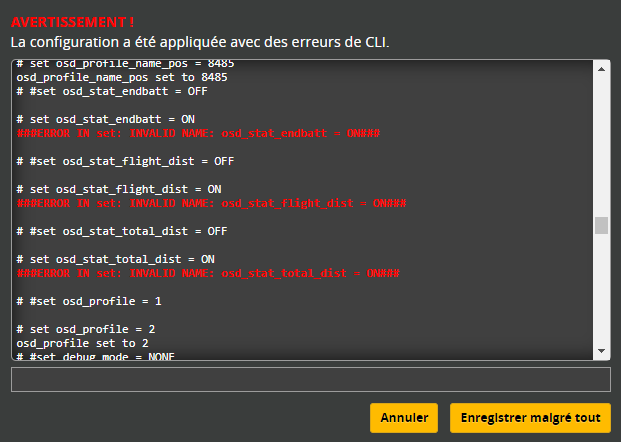

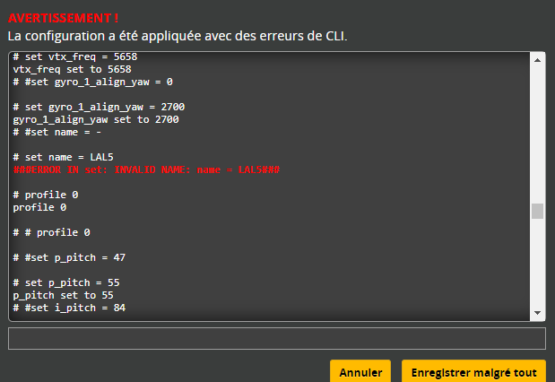

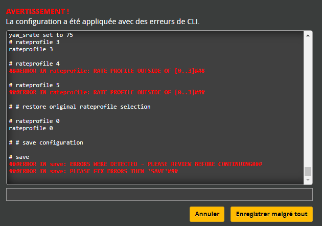

Solution Wanegain Posté(e) Novembre 6, 2025 Solution Signaler Posté(e) Novembre 6, 2025 Tu peux aller dans Presets puis Load Backup ou alors tout balancer en CLI. En CLI tu auras la liste des commandes qui ne vont pas passer, je ne suis pas certain que ça soit le cas lorsque tu charges ton backup depuis l'onglet Presets. Si tu passes en CLI, n'oublie pas d'ajouter la commande "save" si elle n'y est pas (normalement la dernière ligne) 1 1
White_Rabbit Posté(e) Novembre 6, 2025 Auteur Signaler Posté(e) Novembre 6, 2025 Parfait, je vous remercie :d j'ai juste deux trois erreur mais je m'en fiche
Wanegain Posté(e) Novembre 7, 2025 Signaler Posté(e) Novembre 7, 2025 Voilà une excellente nouvelle ! En effet les erreurs sont très minimes et faciles à remettre en place une fois que tu as appliqué ces réglages, je te conseille très fortement de faire une sauvegarde qui sera du coup avec la dernière version de Betaflight
