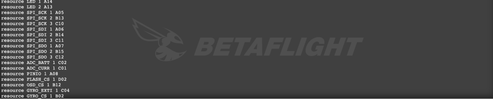

J'ai acheté dernièrement un petit Oddityrc XI20 pro Je me suis commandé avec le drone Un Bandeau leds et module bec et j'ai suivi la procédure indiqué par le constructeur.
c'est à dire configuration via CLI :
resource LED_STRIP 1 NONE
resource PINIO 1 A08
set pinio_box = 40,255,255,255
set pinio_config = 1,129,129,129
save

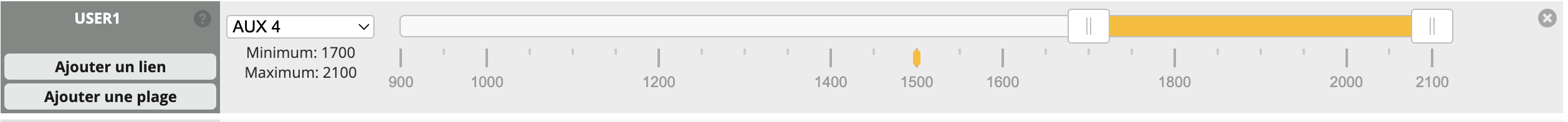

J'ai configuré le modes sur betaflight pour l'assigner à un inter de ma TX 15max et résultat, tout fonctionne.
Si je viens vers vous c'est car tout simplement j'aimerai assigné des couleurs en fonction du mode de vol par exemple. Aujourd'hui la couleur est blanche et j'arrive simplement à allumer ou éteindre.

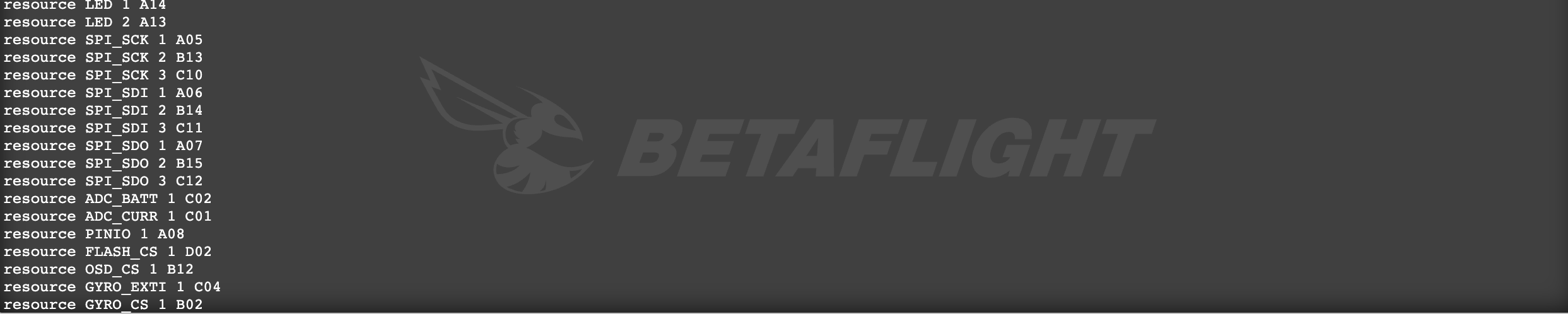

Tu ne peux pas changer de couleur avec ça, tu peux juste allumer ou éteindre.
Il te faudrait ça pour modifier les couleurs mais c'est du 5v, pas du 12v donc ça fonctionnera pas avec ton bec
