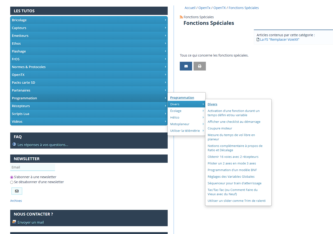

White_Rabbit Posté(e) Novembre 8, 2025 Signaler Posté(e) Novembre 8, 2025 Voici la liste des Fonctions Spéciales de EdgeTX. Comme je disais je n'ai pas possible sans modifier l'OS en lui même, et la c'est un autre boulot... Je te conseil de te reférer au Wiki d'OpenTX, c'est exactement pareil que EdgeTX, mais c'est beaucoup plus riche d'info et c'est en Français .
