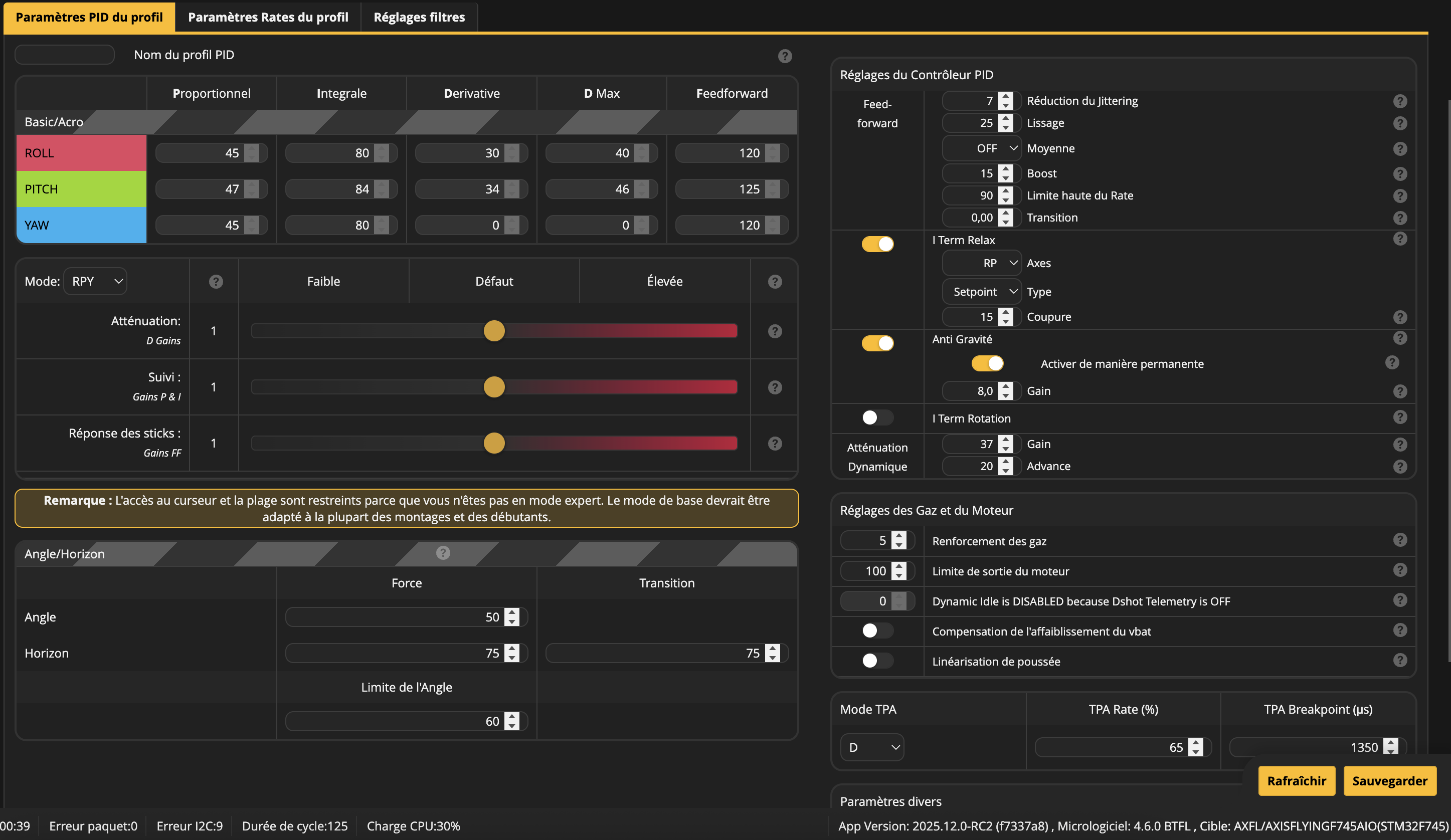

Je suis en 4k fps, sans steadycam. Lorsque je balance sur gyro flow j'ai des vibrations surtout durant des mouvements lent, translations et hovering...
De ce que j'ai vu sur blackbox et ma compréhension ça coïncide avec les vibrations moteurs... J'ai bien resserré le chassis.

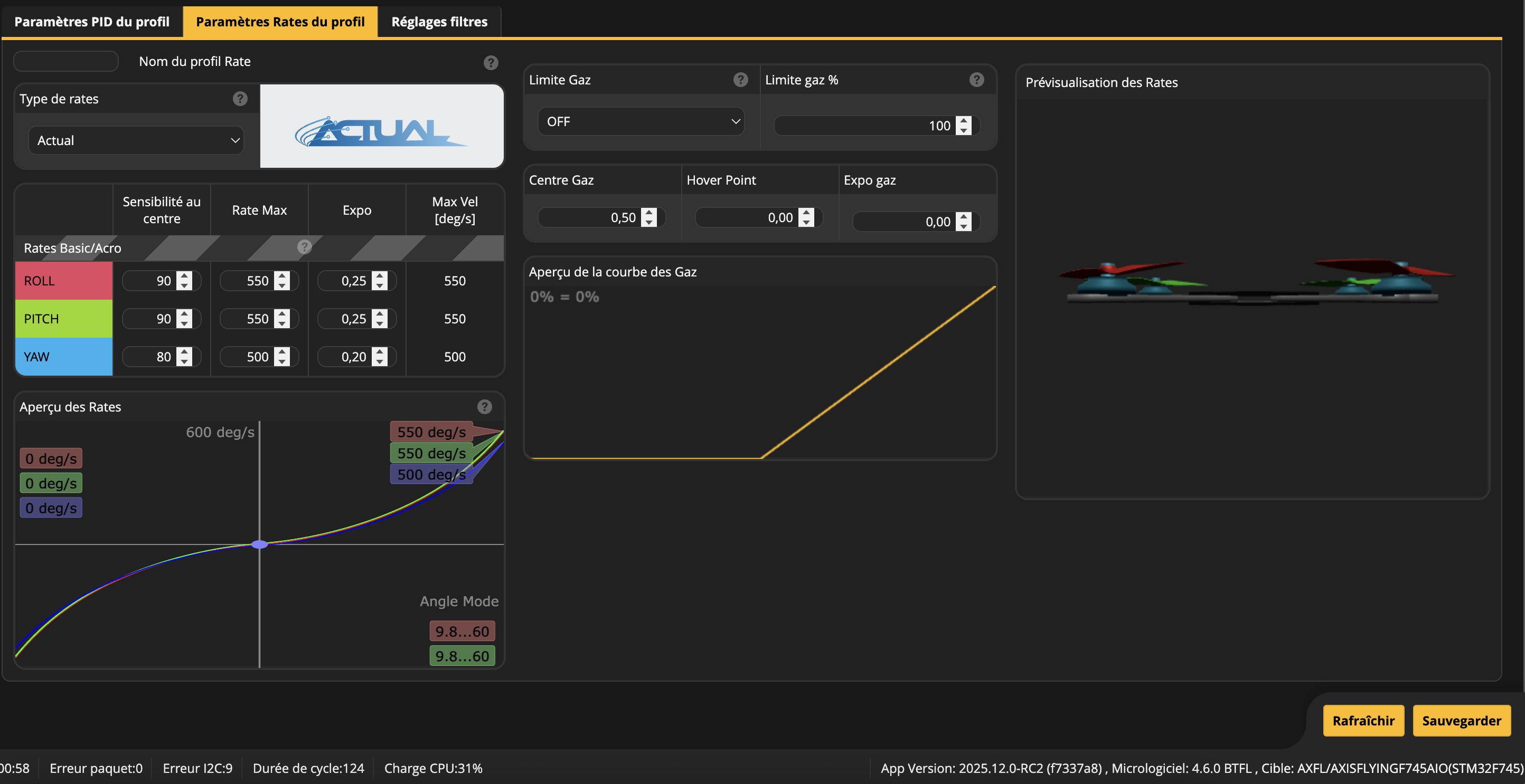

L'aio, la axisflying F745 est stock, pas de réglages particuliers, je ne saurait pas quoi faire. J'ai modifié les rates vite fais pour aller vers du plus smooth puis je suis revenu à un entre deux avec le default. Les saccades sont là depuis le debut.

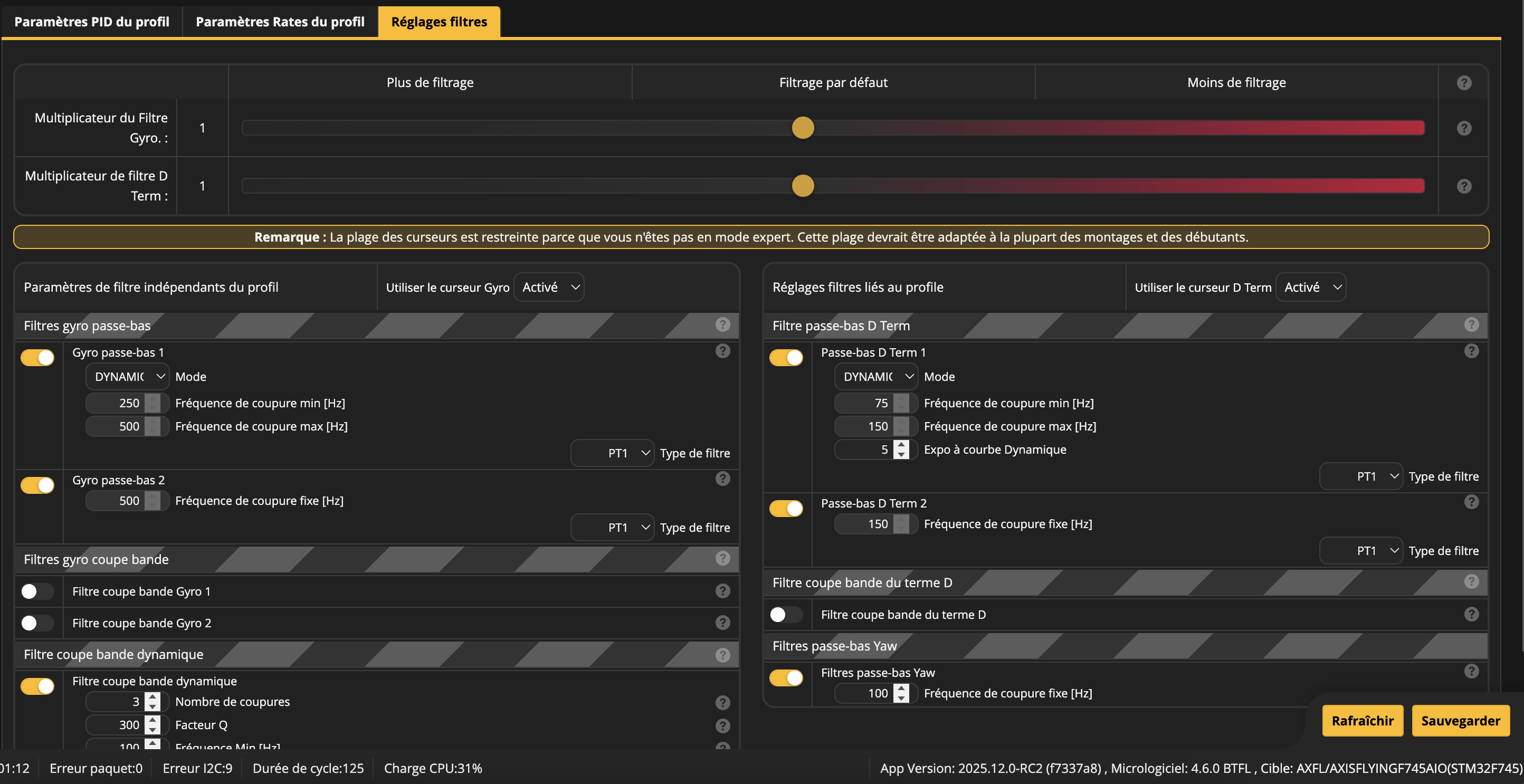

Je suis dépité je ne sais plus vers quoi me diriger... Augmenter (slider va la gauche) les filtres sur betaflight empire les saccades !
Impossible de faire de belles vidéos comme ça 😞
Voici mes logs : blackbox explorer avec les axes non filtrés et moteurs (en écrivant ca je me dis qu'il faut peut être les filtrés plutôt ?)
vid 1 : vibrations dès le décollage de manière erratique, une belle à 19 secondes, d'autre de temps en temps...
Je prépare une seconde vidéo que je mettrais en réponse.
Dans l'attente de vos conseils bienvenues, un grand merci à vous.
