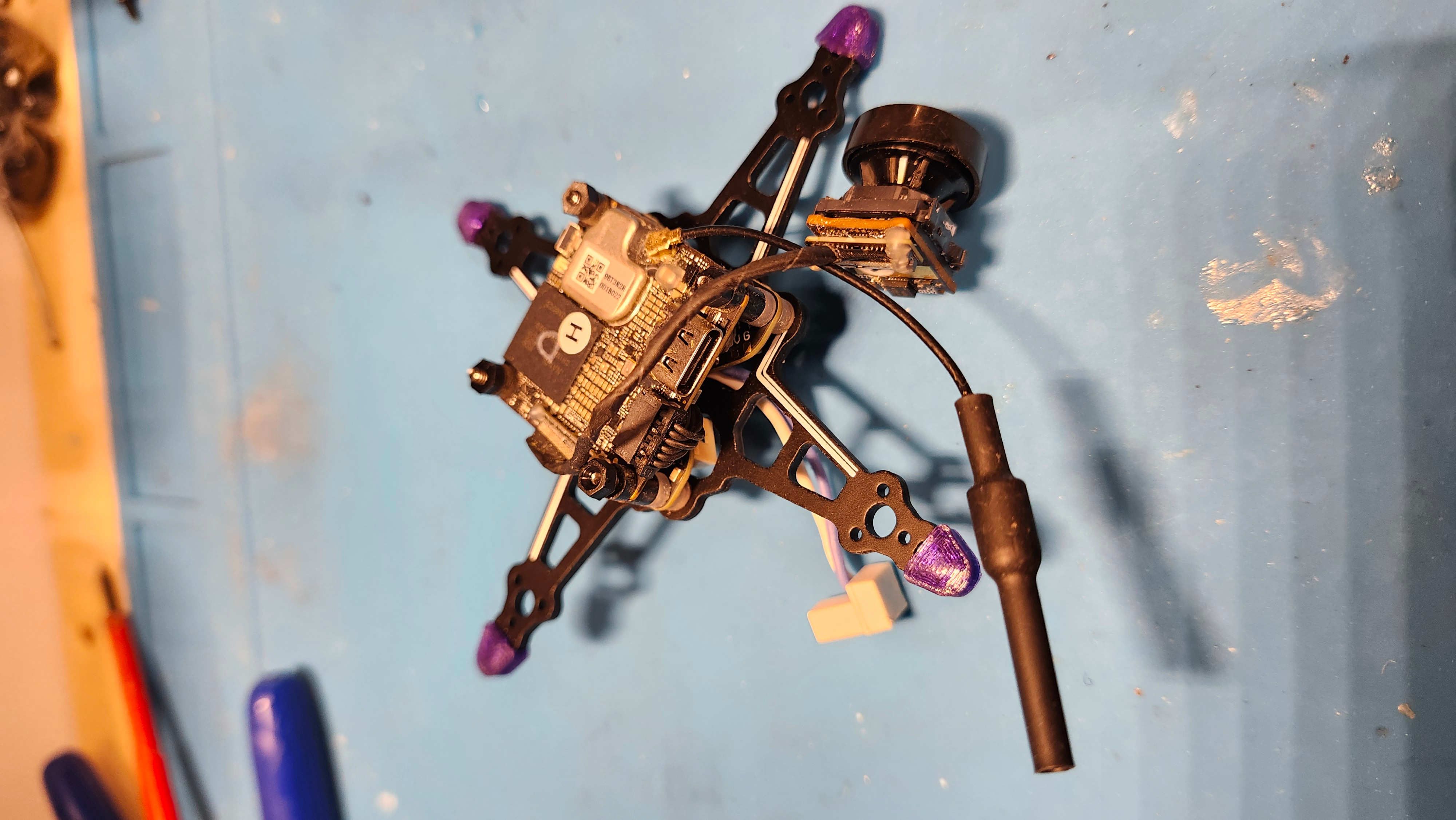

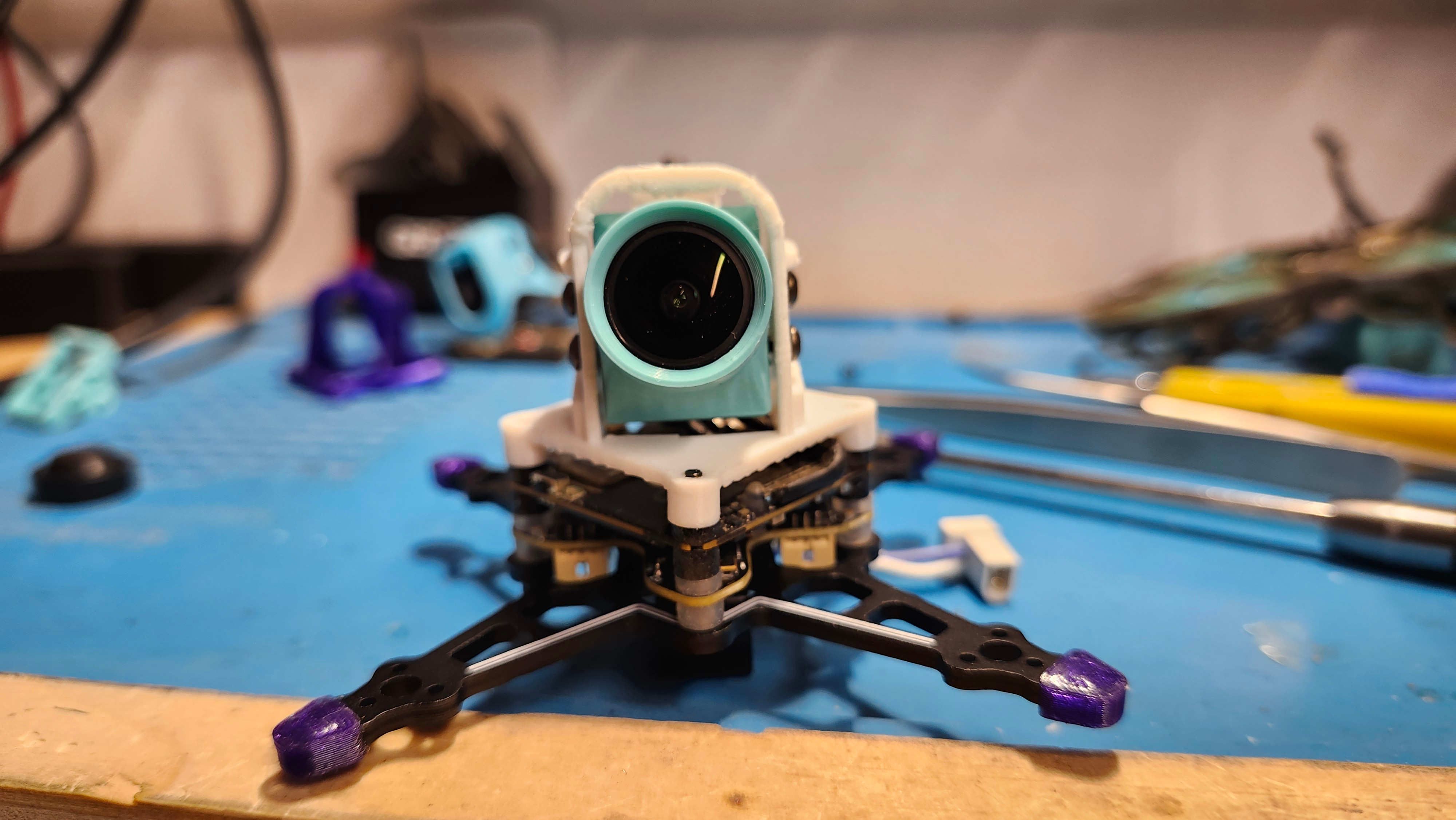

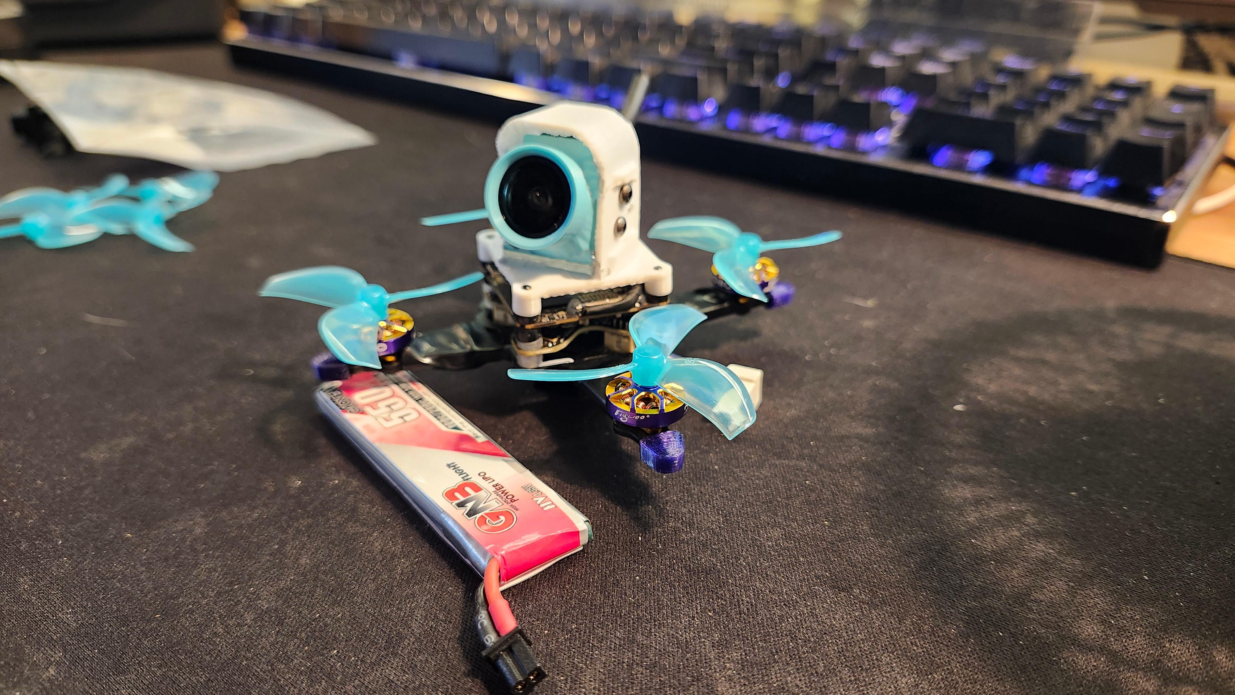

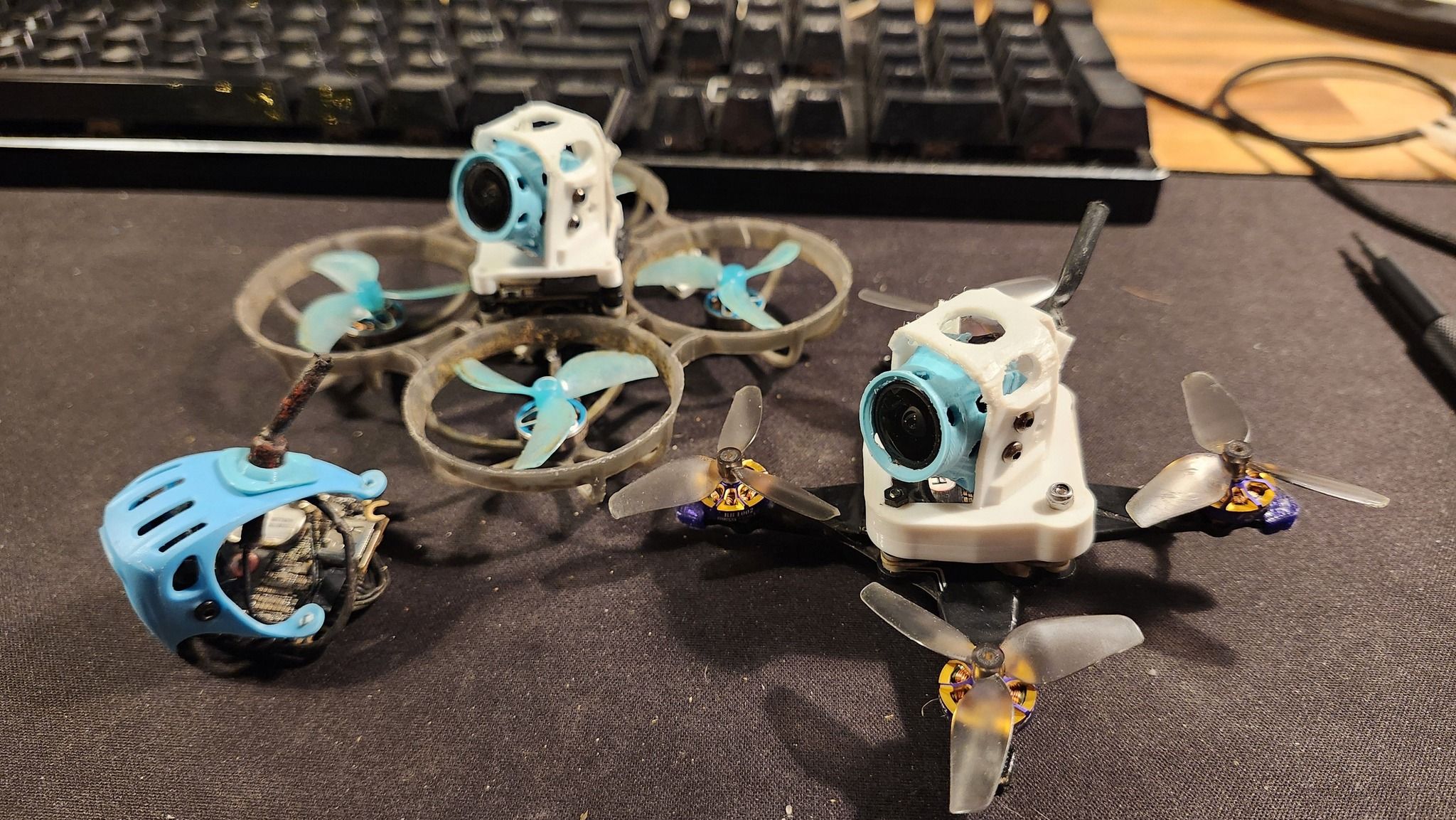

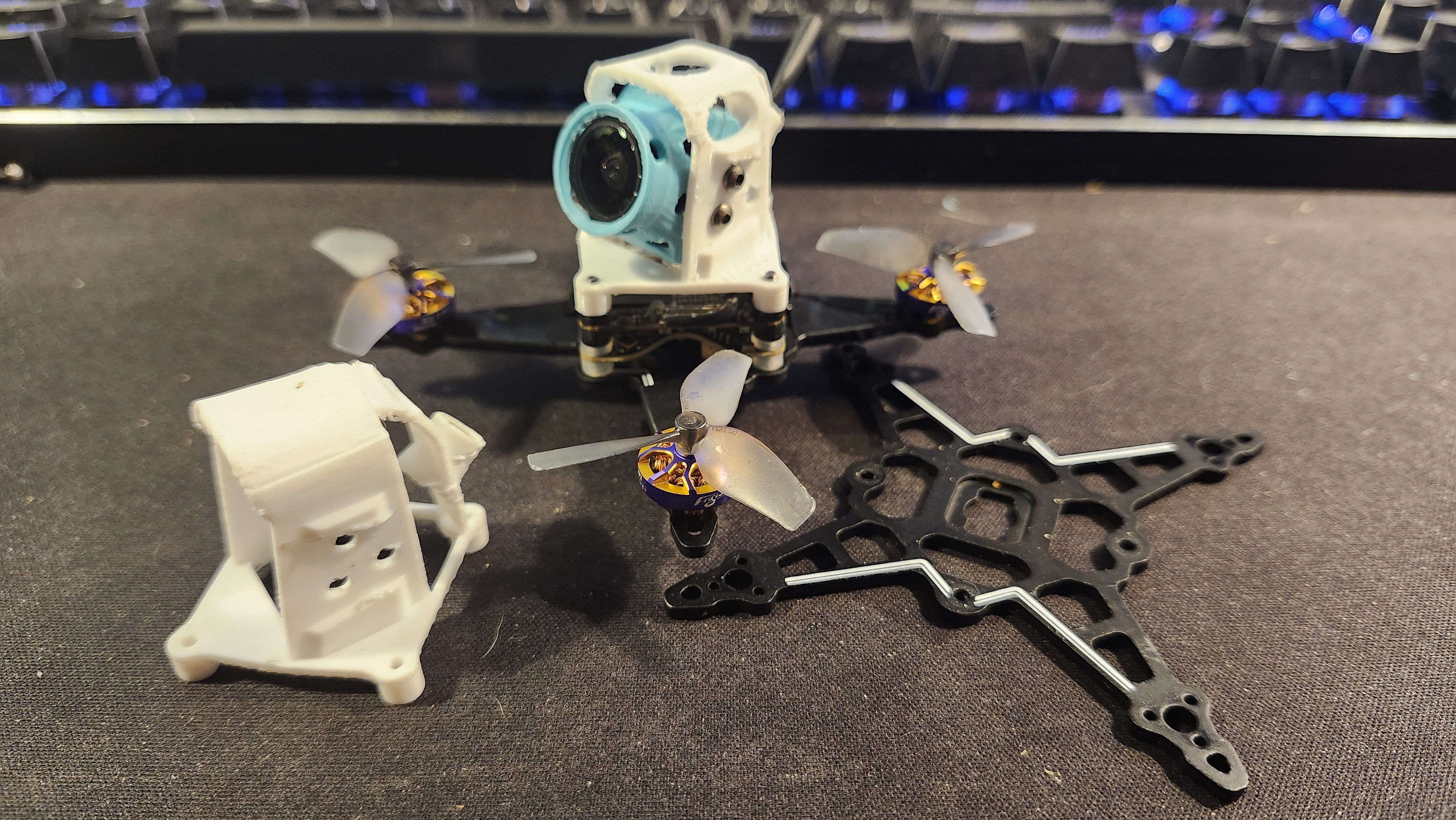

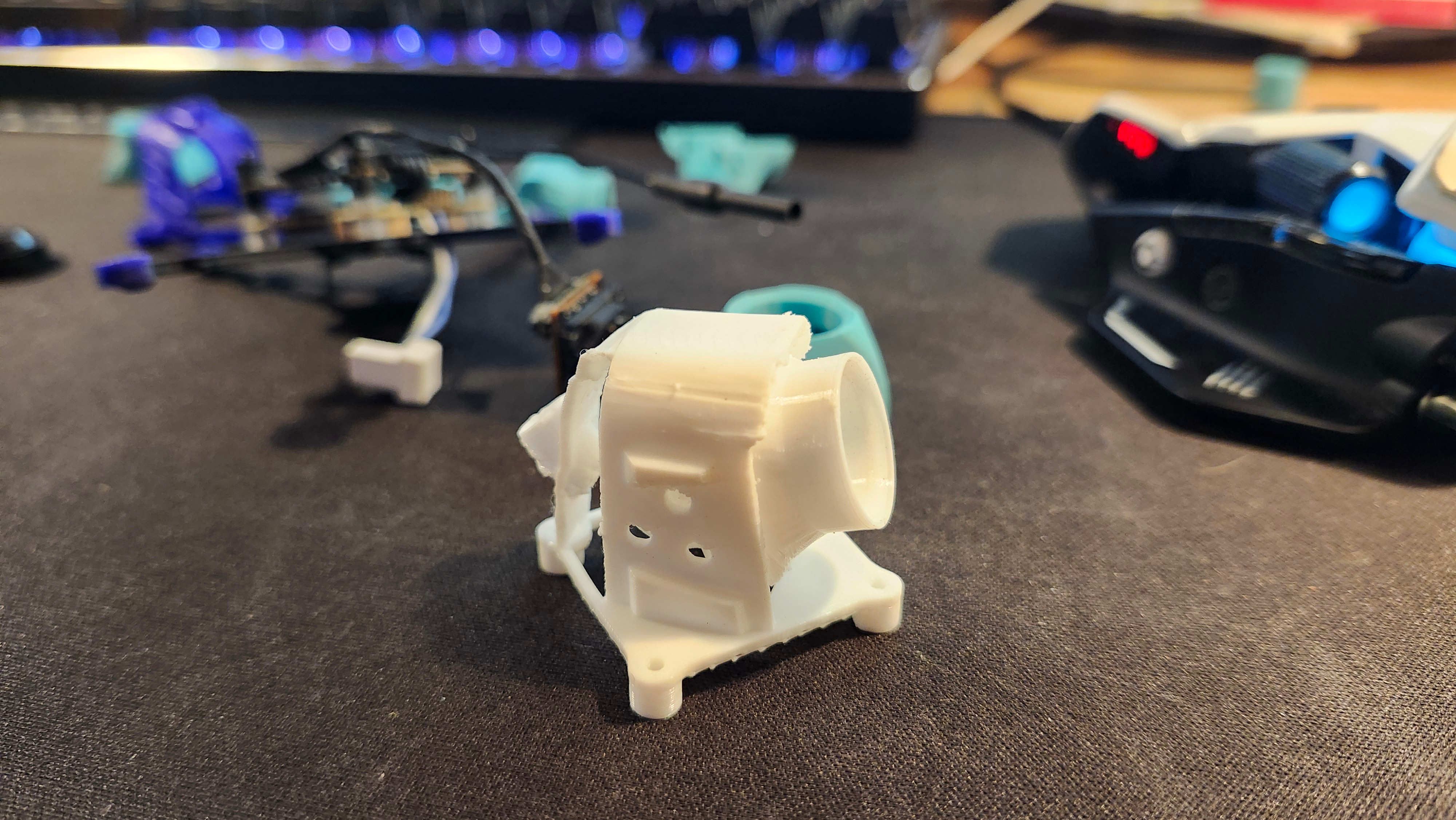

petit toothpick avec des pieces détachées en trop , le défis était de faire le lens mod du air unit O4 "lite" avec une lentille du O3 (inspiration Krhom4s shop ) pour un petit drone "pas cher" pour cet hiver . j'ai conçu en plus un boitier d inspiration O3 , c est à dire que l on peux installer avec des entraxes du O3  et fixation de camera analogique en monotrou dans n'importe quel autre quad avec des cam plate pour ceux-ci .j'ai aussi conçu une canopy en TPU 95 pour acceuillir ce boitier "O3" et mis des inserts laiton pour une fixation par fis .Langle pour ce premier model de canopy est de 20°
j ai donc commandé uniquement le cadre et les moteurs du fyrelens 16 , tout le reste est du surplus du meteor 75 , et de la conception et impression perso .
les fichiers .STL sont disponible sur mon profil printable . a ce jours j ai quelques amelioration à y apporter tel que le tilt réglable de la cam .
https://www.printables.com/model/1475822-toothpick-o4-lite-lens-mod-o3
le boitier pour le lens mod est en cours de finition meme si celui-ci est fonctionnel.
beaucoup de choses a dire sur cela .

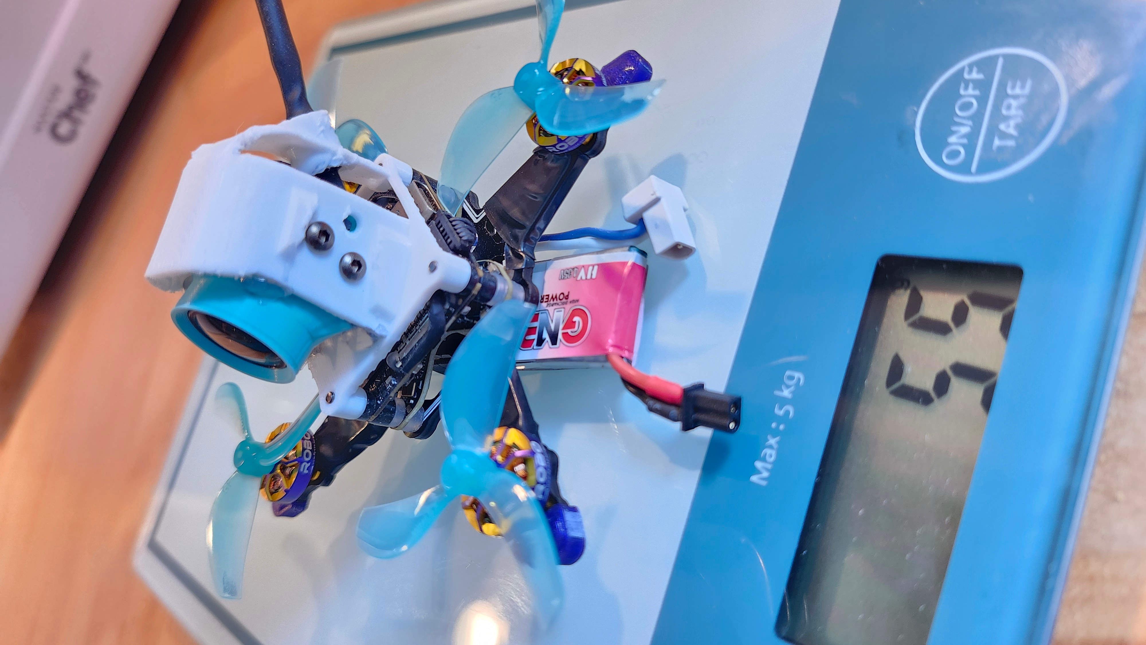

j ai voulu voir comment cela volait et je n ai pas attendu l arrivé des hélices 40mm  qui me manquent . j ai mis des hélices de meteor 75 que j ai recoupé à la pince et les essais sont fait avec des conditions venteuses et lumière faible , non réglé et des hélices non équilibrée   . donc mes 1er pensées :
le drone pour l instant est lourd mais je pense que ces hélices n'ont pas asser de portance
canopy a retravailler pour alléger
propwash
on arrive a descendre a 2.9V sans coupure
le lens mod est super , dingue de voir a 155° avec la qualité du o4 🤩
pas de jello👍.
j ai fait une video avec des DVR et camero O4 sans stabilisation si retouche couleur pour ceux qui voudrait voir ce que cela donne

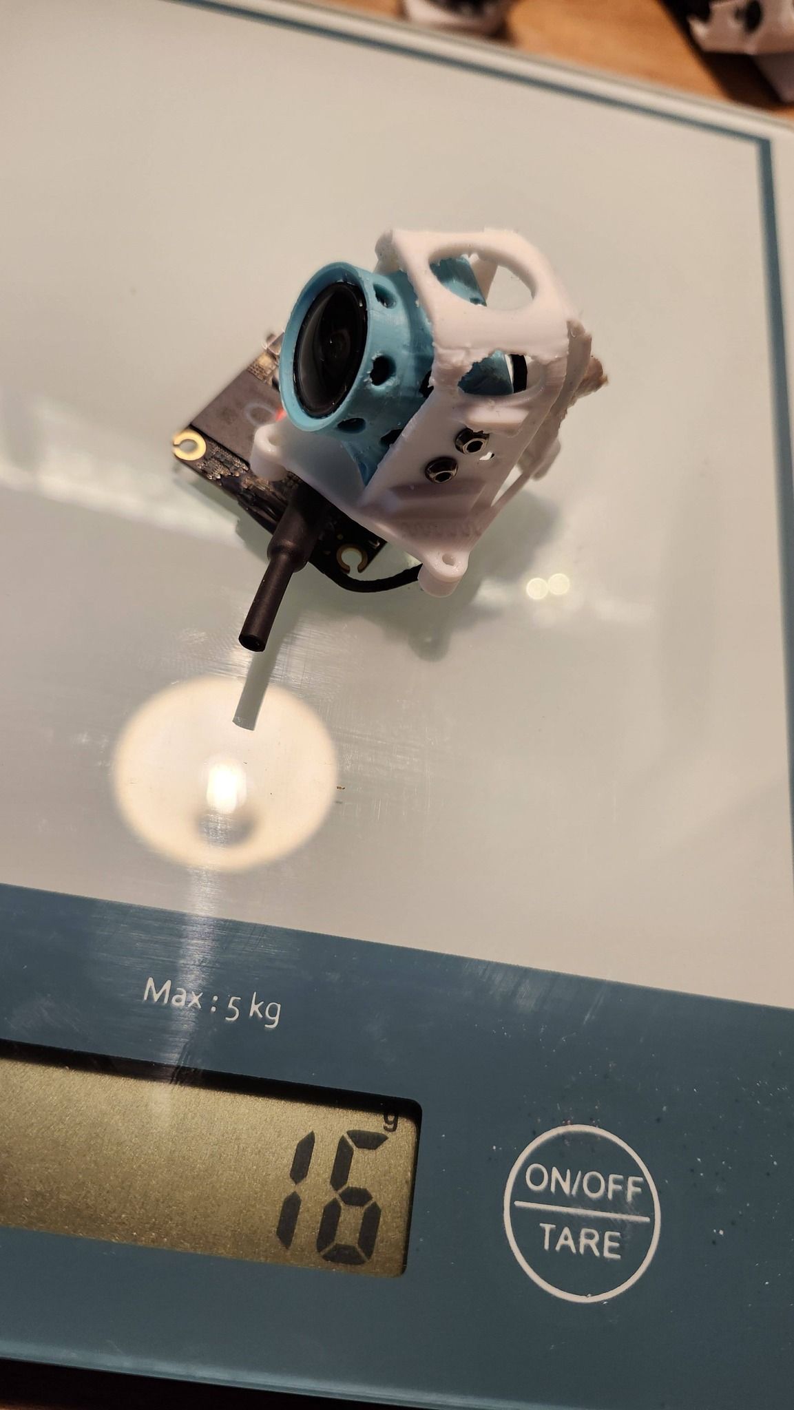

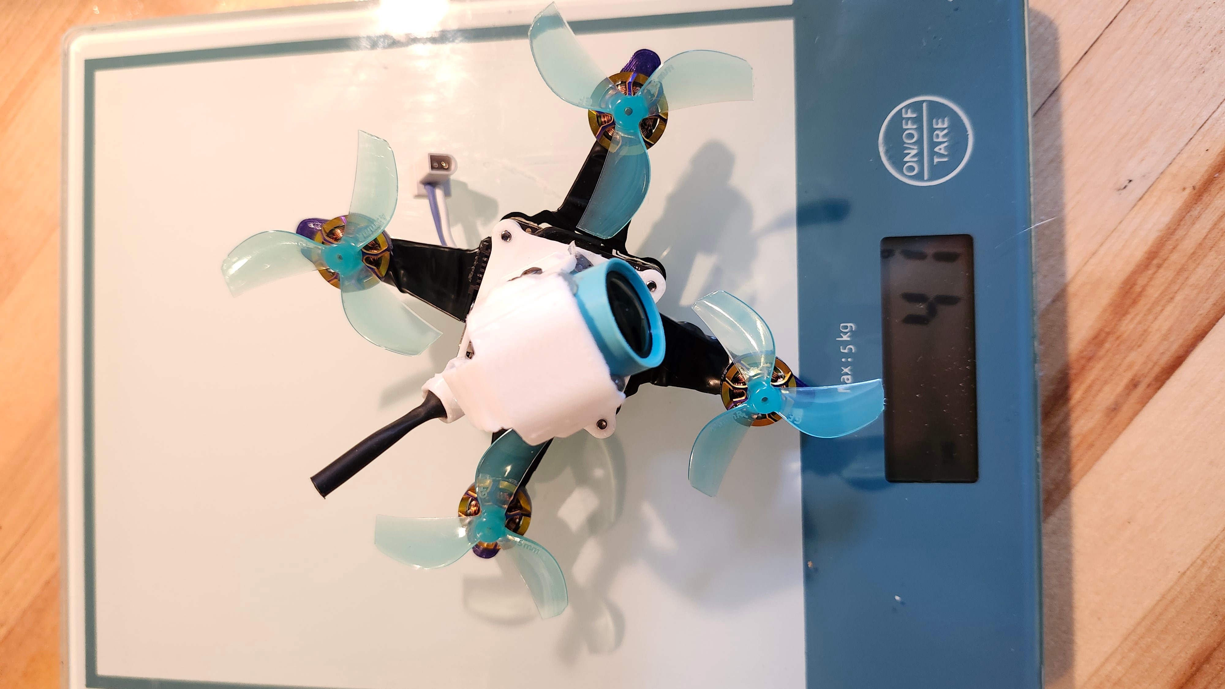

POIDS : 41 grammes
Modifié (le) par robert
rajout de piece jointe et commentaire
Il y a 14 heures, Motard Geek a dit :
Le poids sera à mettre à jour avec les moteurs ^^ Encore un joli petit toothpick HD 👍

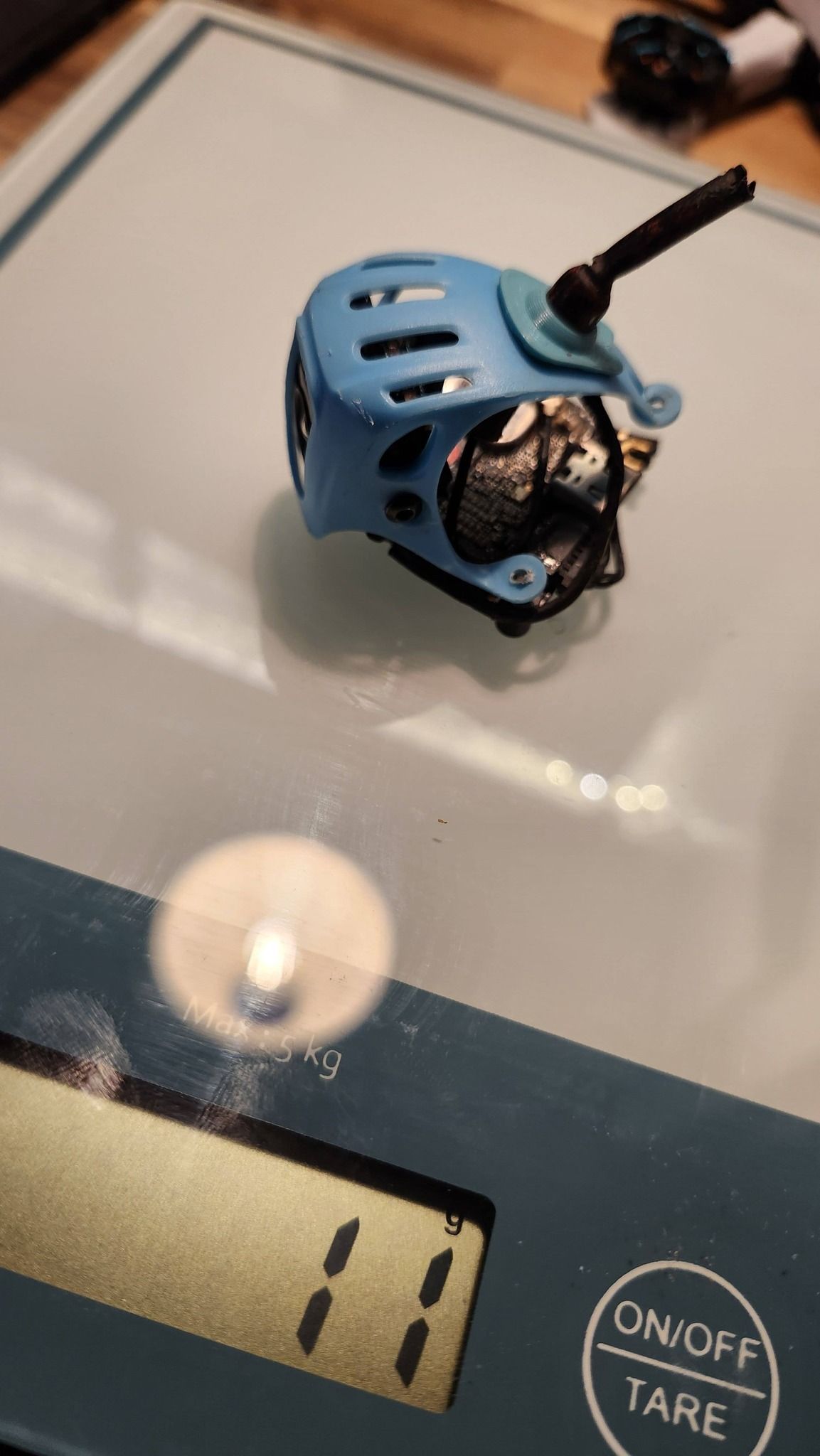

Oui bien sûr. Mais c est une estimation à partir de sont poids sans la lentille
Le 10/11/2025 at 03:13, Motard Geek a dit :
mis a jour 😅

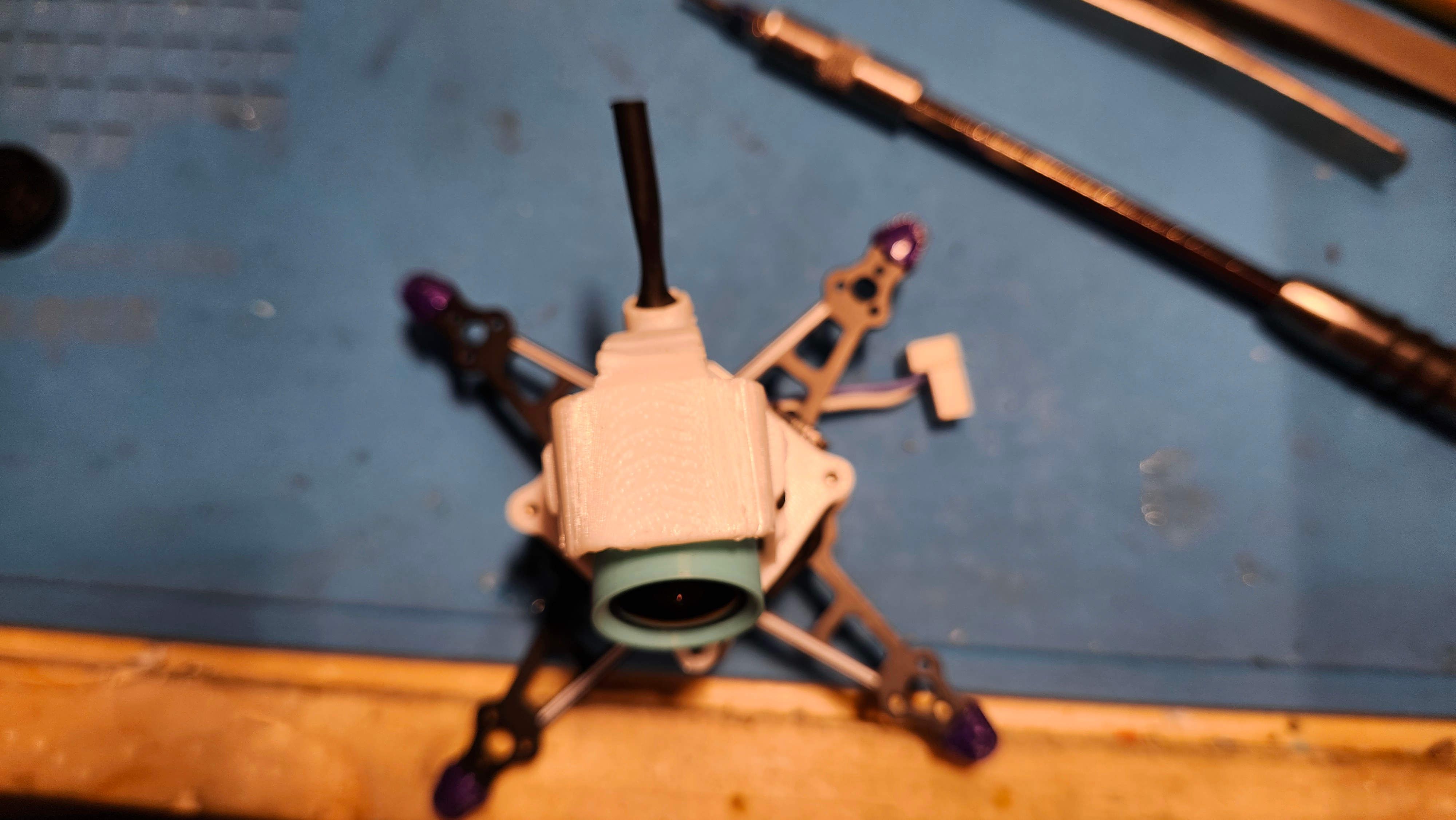

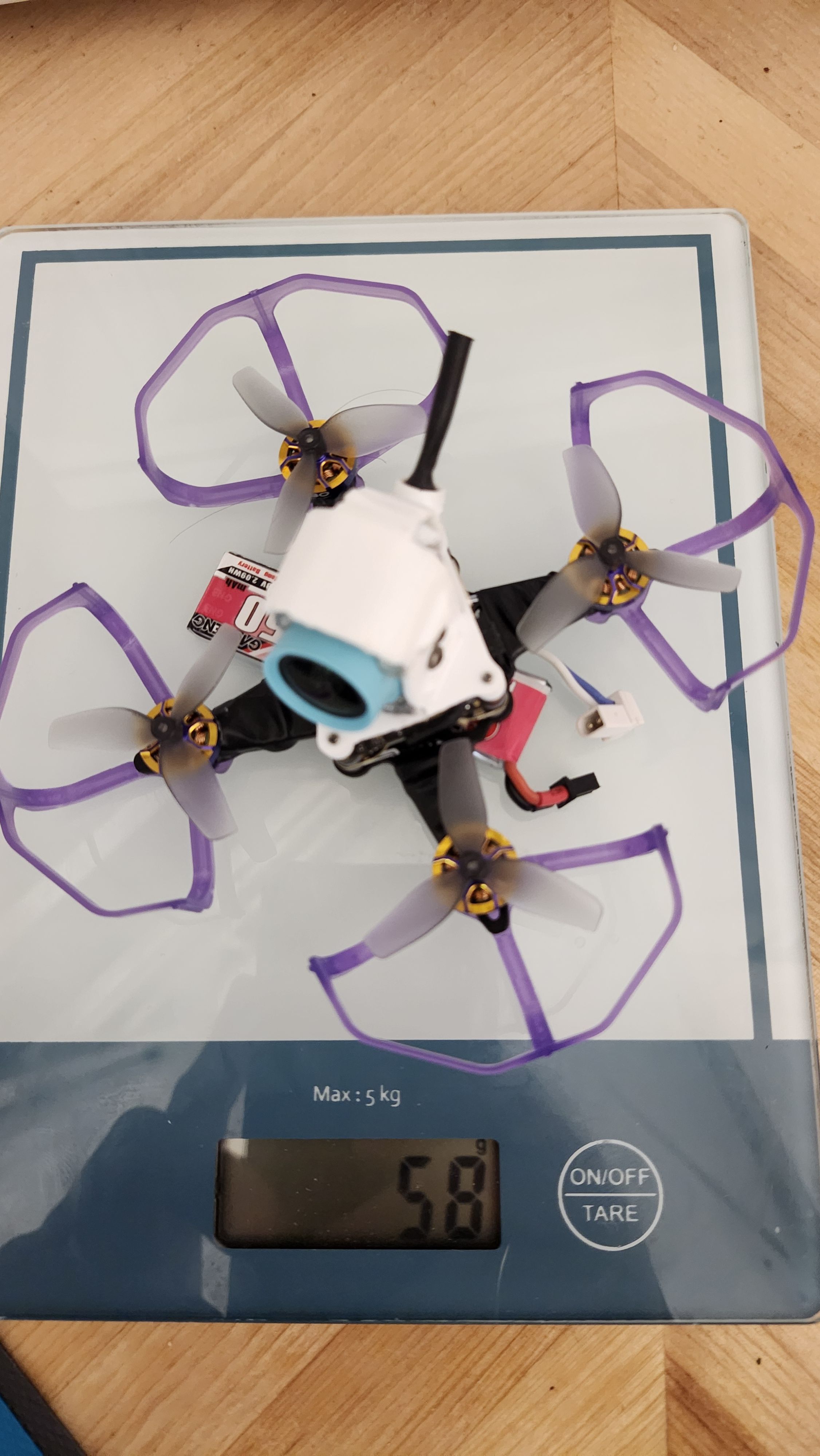

4mn25  avec une lipo de 650 Mah en vol interieur tranquil 🤗image.thumb.jpeg.19540d78d02be98170a4e83759673bd2.jpeg

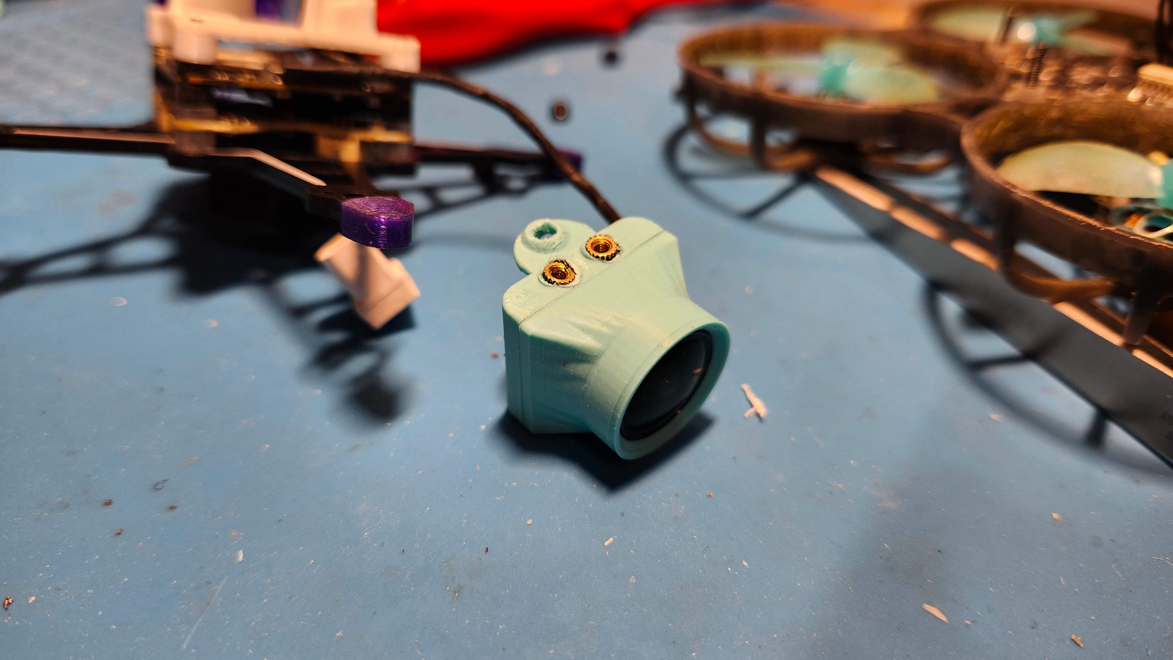

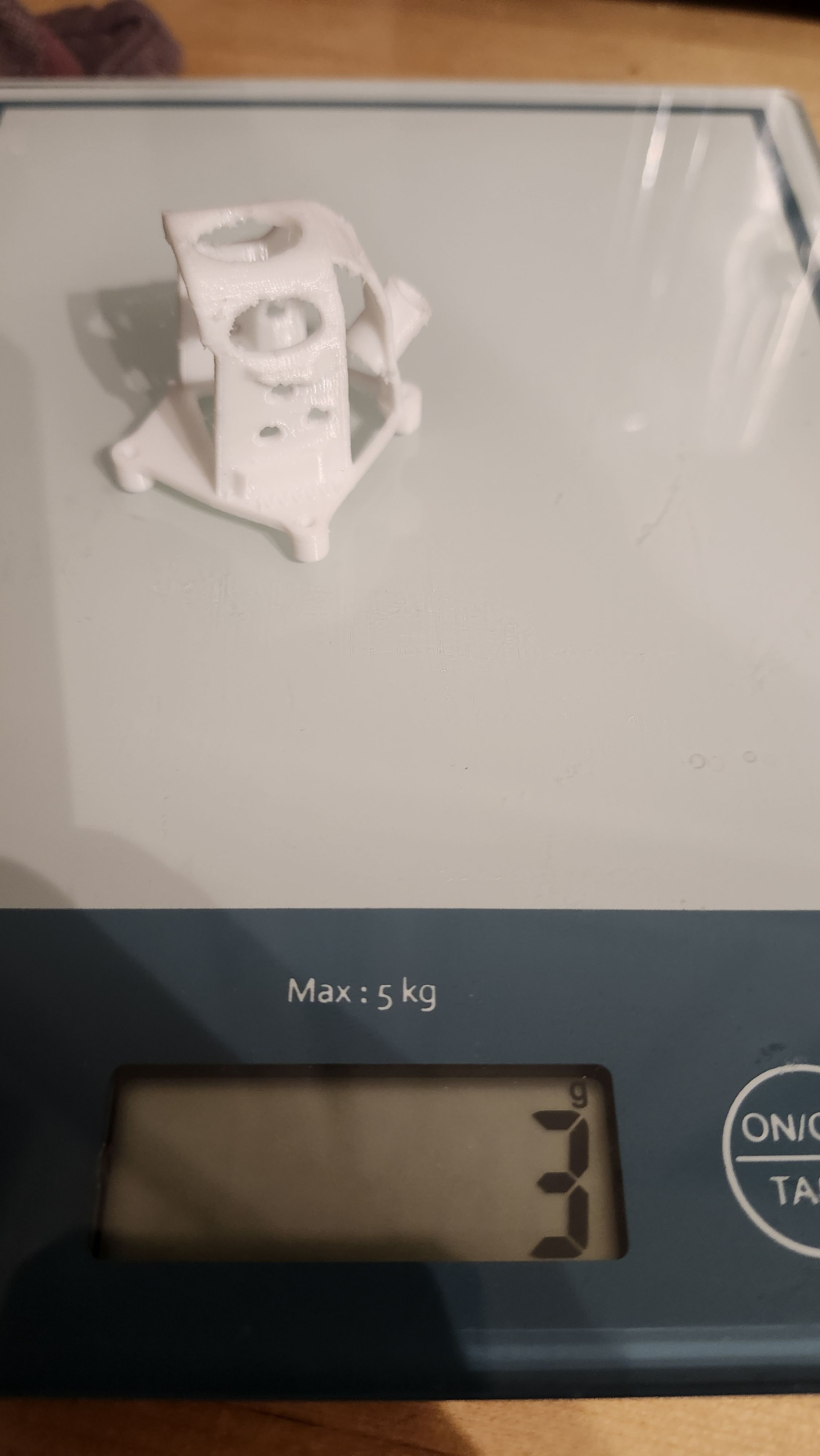

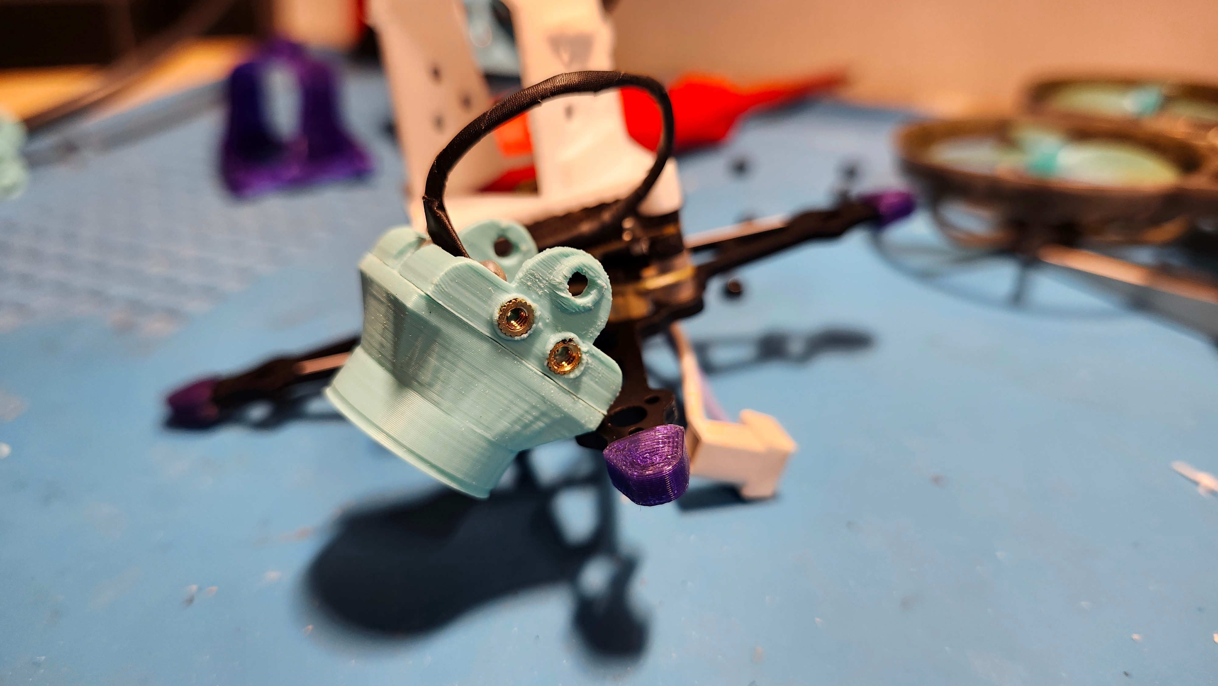

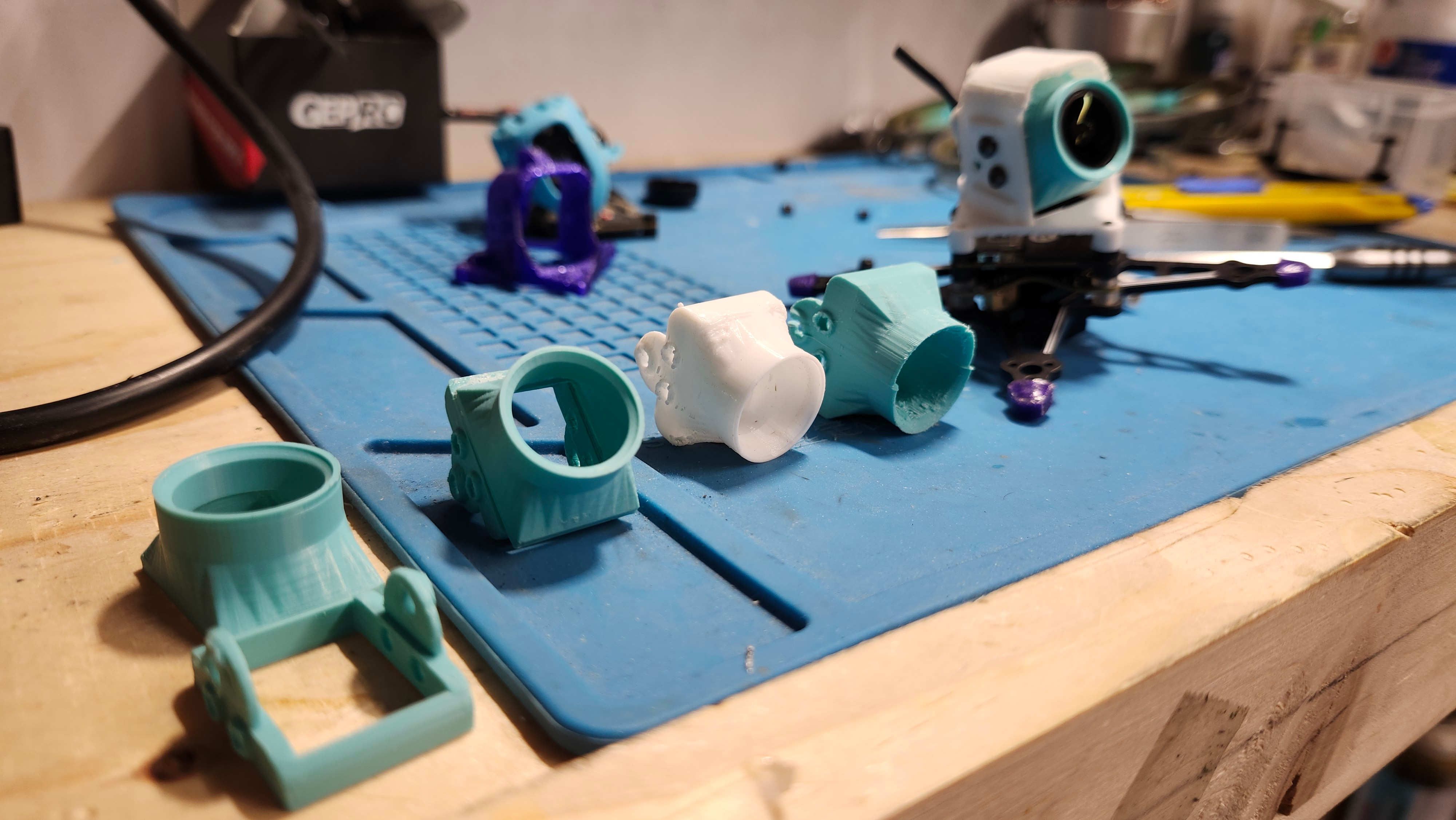

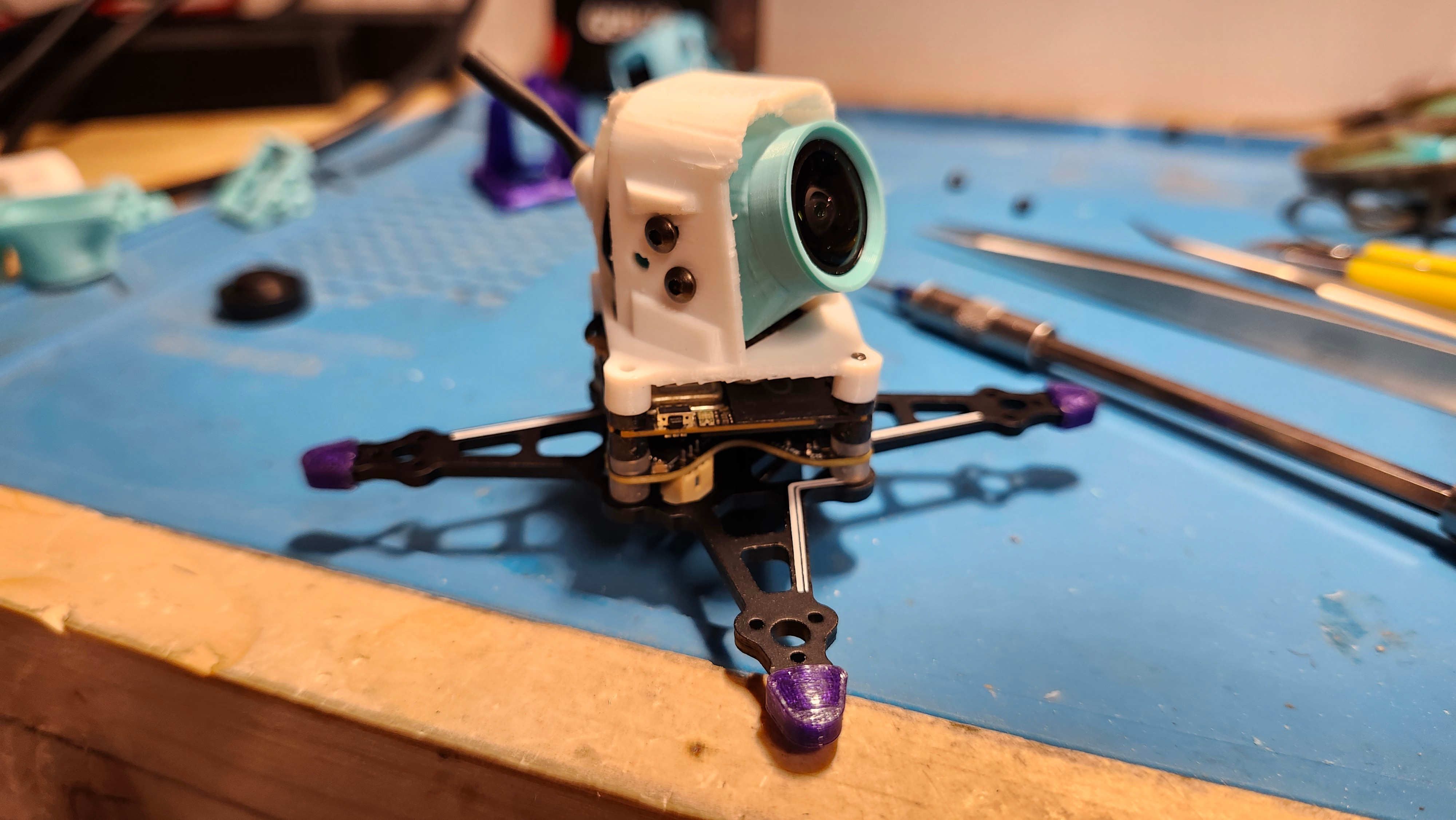

petite modification avec le cadre firelens 18 plus grand et j ai modifié la canopy et le boitier du lens mod o3 pour le o4 .
 on voie que j ai economisé 3g . c est important car c est sur la partie haute du drone . bien hatte de le tester .
vous pouvez avoir les nouveaux fichiers sur mon printables : https://www.printables.com/@RobertXavier_3191999/collections/2809458

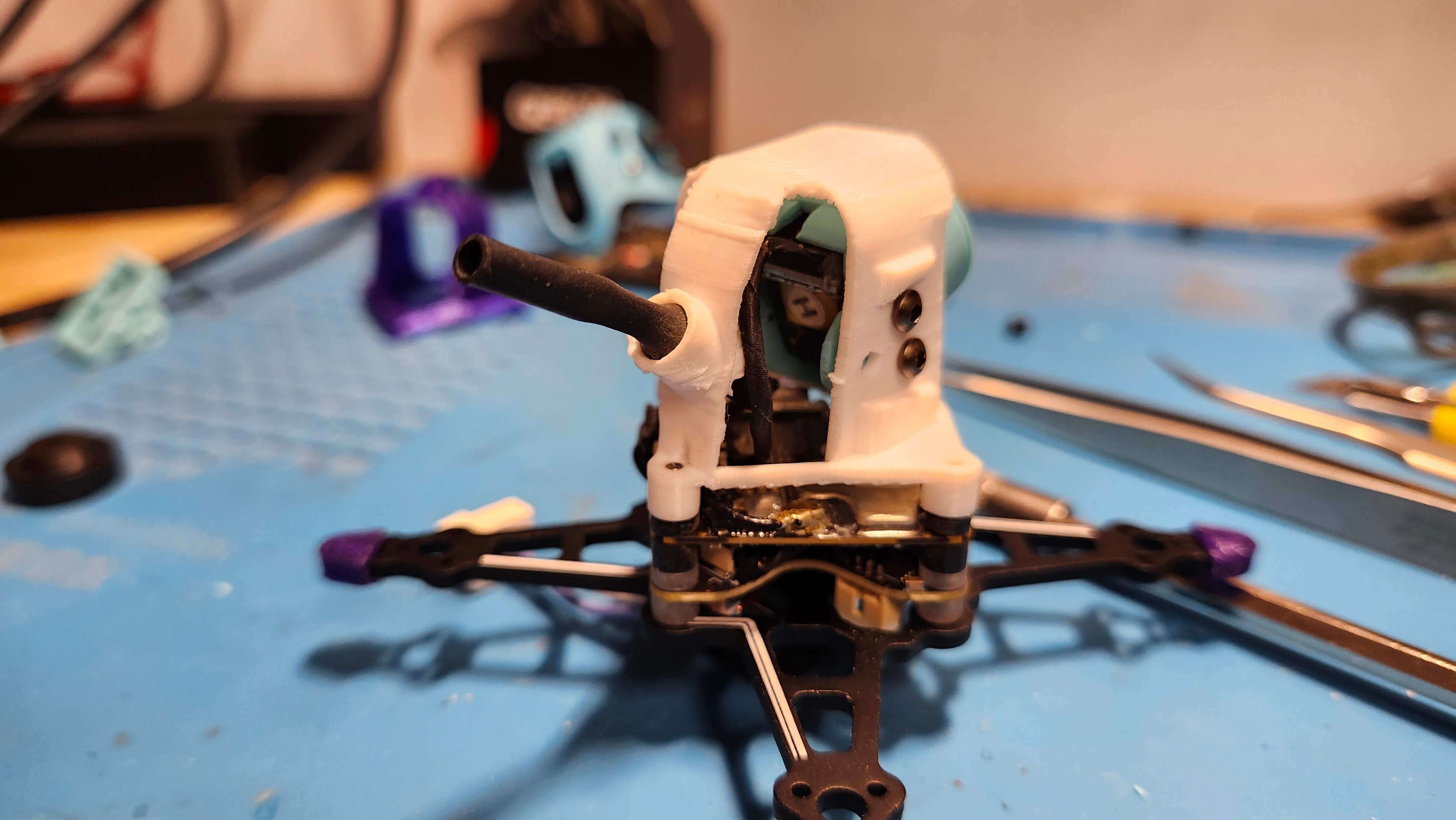

c est pas grave , c est vraiment super le lensmod , je l ai fait sur mes 2 O4 .je peux plus m en passer . c est simple j ai un meteor en O4 lite normal , je m en sert plus .
tellement simple a faire quand tu as imprimé le gabarit tu fais cela en 1 heure et tu attend que tout seche
j été curieux de la difference entre un montage avec o4 lite et canopy et o4 modé avec canopy
