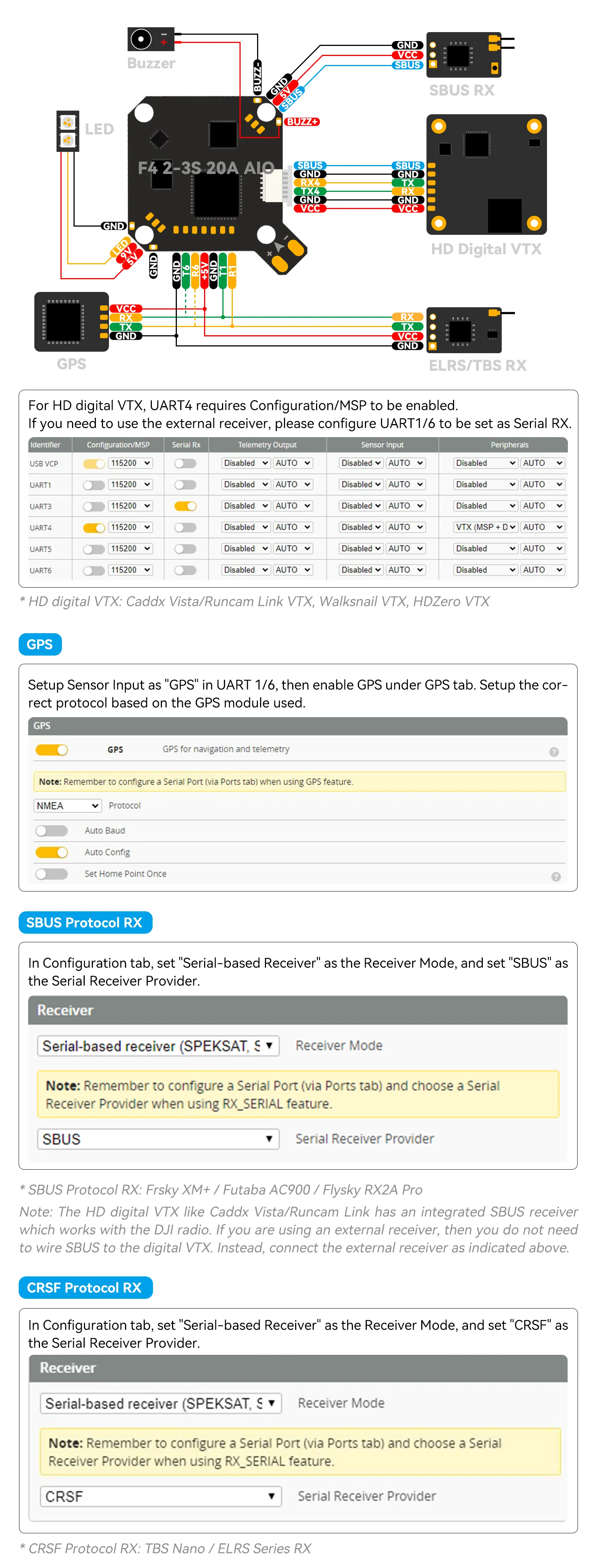

D'après la page produit de la FC l'ELRS est sur l'UART3 donc aucun souci à utiliser l'UART6 pour CRSF, c'est ce qui est préconisé d'ailleurs :
D'après tes diags tout a l'air OK 🤔 Ta radio envoie bien des canaux dans l'onglet mixer ?
