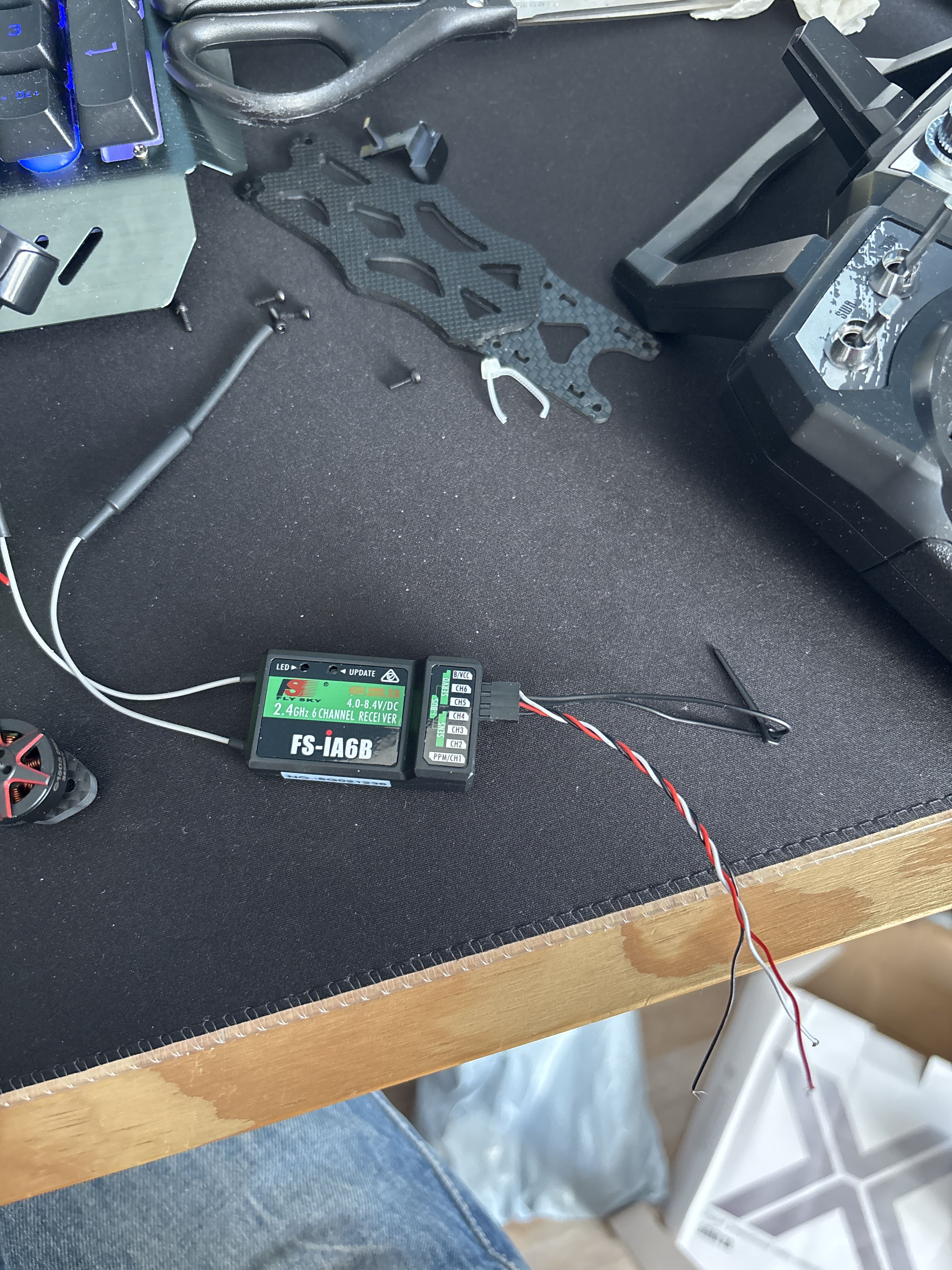

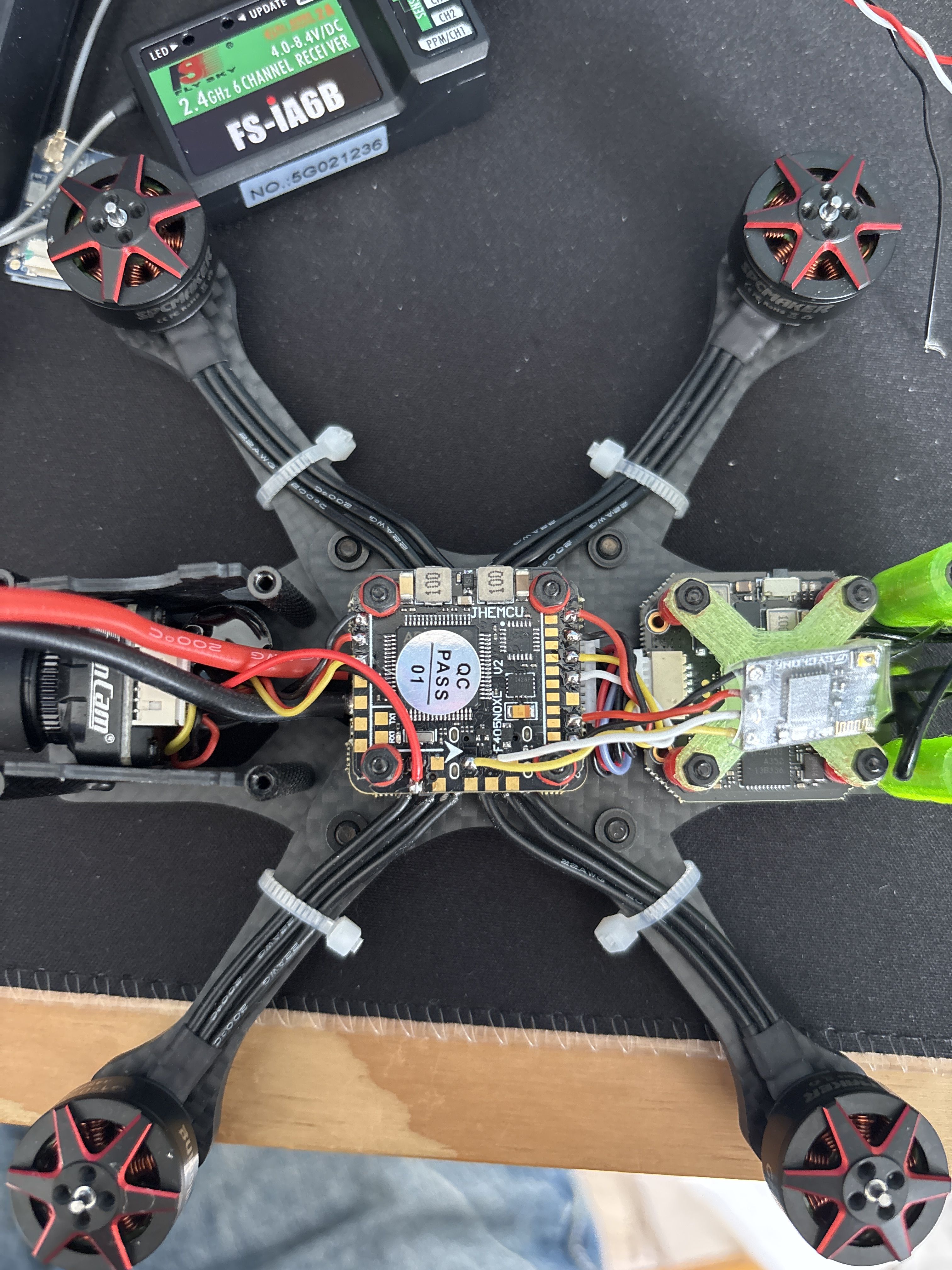

Guss Posté(e) Novembre 13, 2025 Signaler Posté(e) Novembre 13, 2025 Bonjour m, je suis nouveau dans le fpv et j’essaie de construire mon drone, le problème c’est que je n’arrive pas à la connecter à la radiocommande, pourriez-vous m’aider ? j’ai une radiocommande fs-ia6x un transmetteur ia6b et mon drone

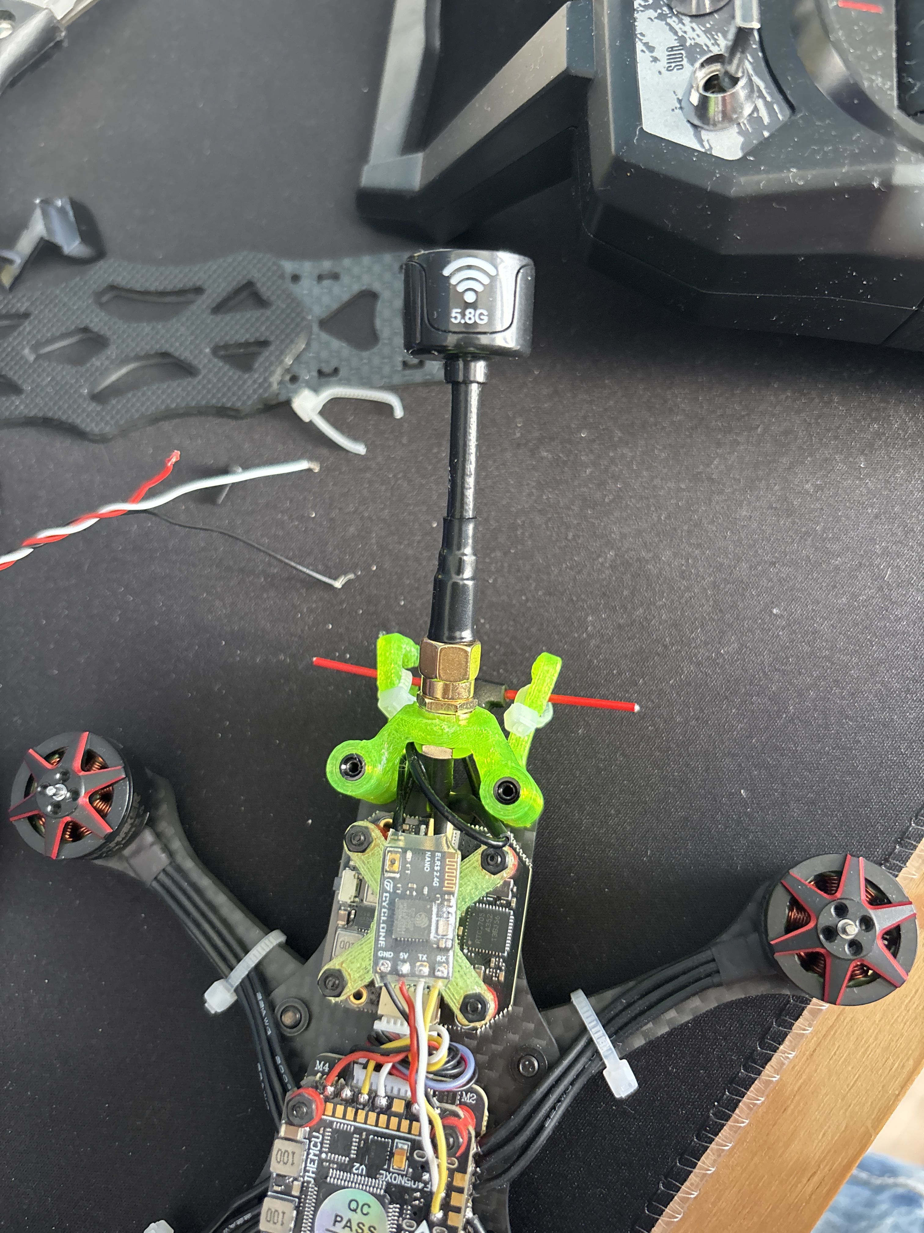

Jean-Lil Posté(e) Novembre 13, 2025 Signaler Posté(e) Novembre 13, 2025 La sur tes 2 premières photos, il y a un rx ELRS de monter, wui n'est pas compatible avec ta radio. Te conseille de te prendre une Radiomaster Pocket en ELRS, car le protocole FLYSKY est plus que dépassé... 1
Motard Geek Posté(e) Novembre 13, 2025 Signaler Posté(e) Novembre 13, 2025 Il y a 4 heures, Guss a dit : un transmetteur ia6b Un récepteur tu veux dire, mais pourquoi n'est-il pas monté ? Quoi qu'il en soit, si tu peux, laisse le Rx ELRS et passe sur une vraie radio
White_Rabbit Posté(e) Novembre 13, 2025 Signaler Posté(e) Novembre 13, 2025 Tes moteurs, c'est des G1505 , 3450KV , non?
