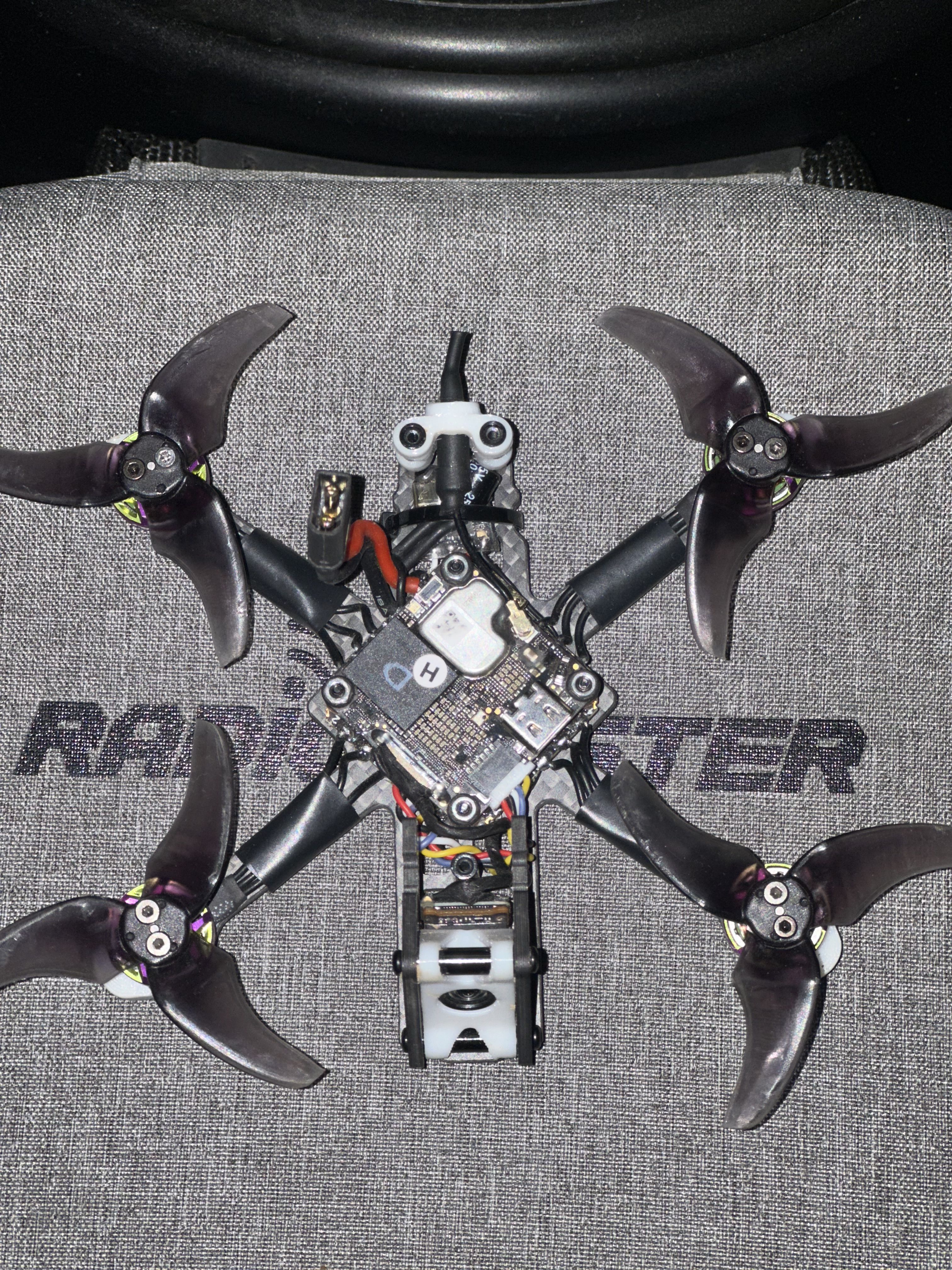

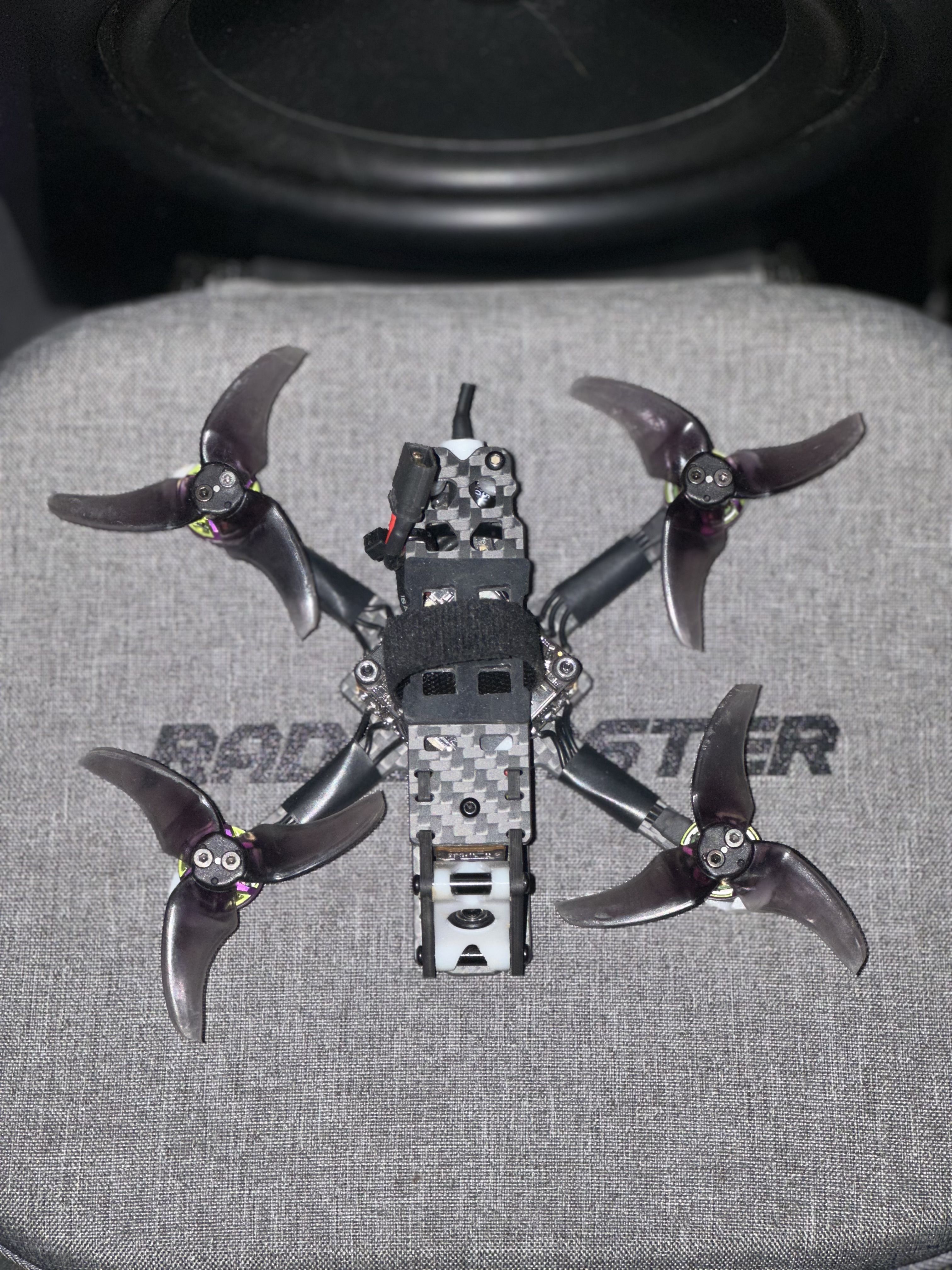

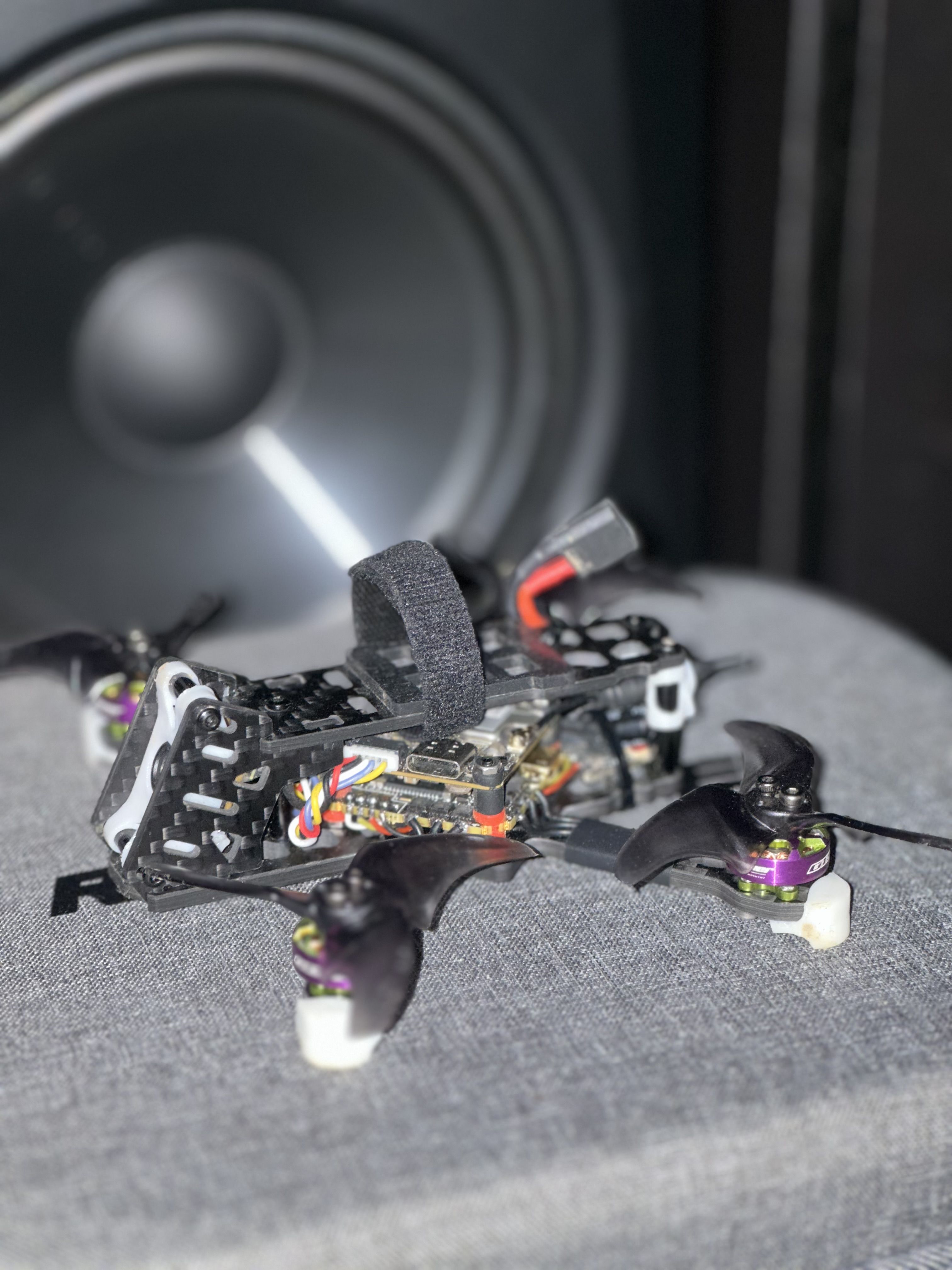

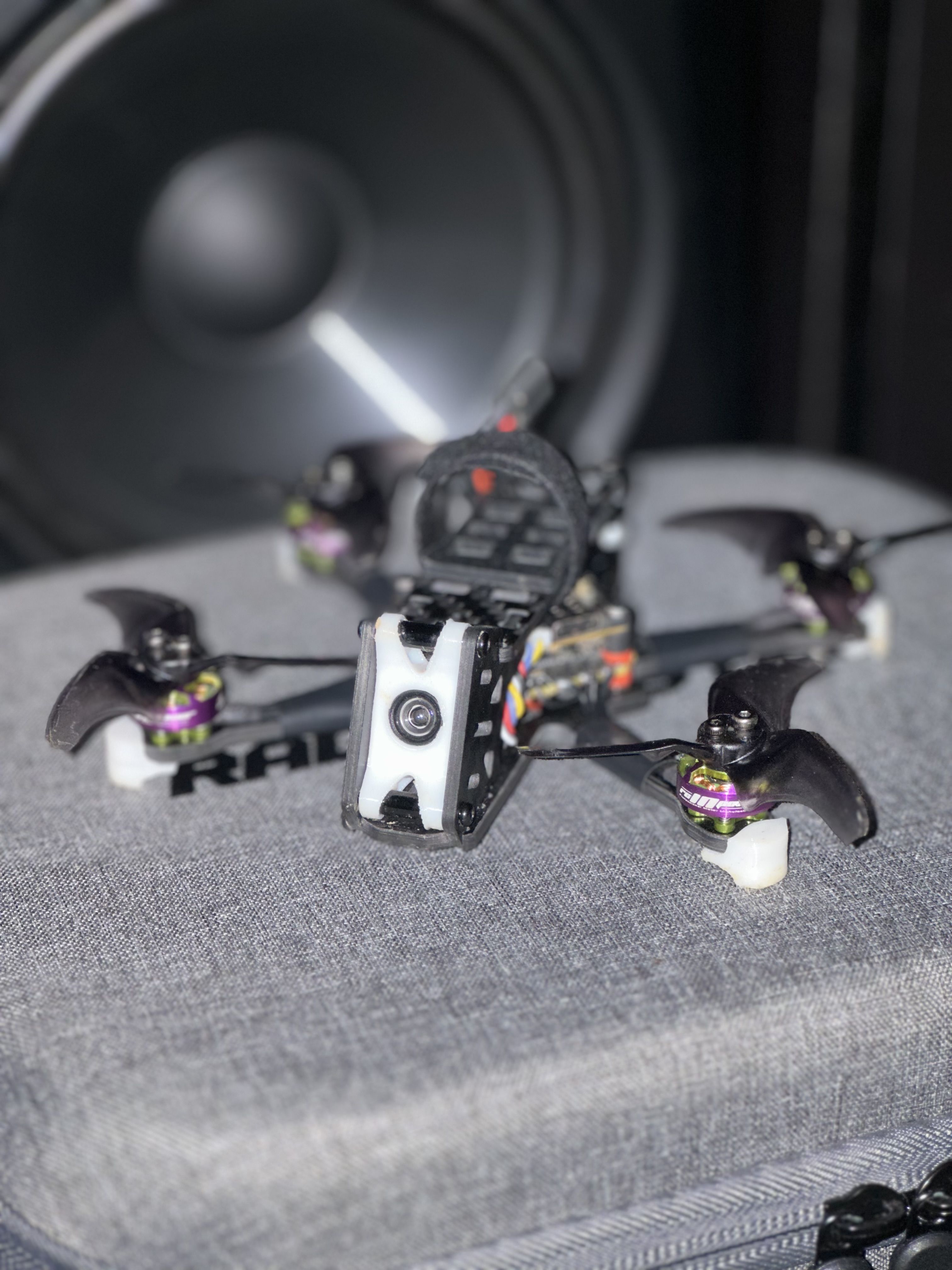

Bonjour à tous heureux de vous faire partager le build de mon jeno pocket !
Concernant les composants j'ai suivit la ligne directrice du maitre Jeje (;
Pas un build très propre mais ce n'était pas l'objectif principal.
Poid :
sans lipo 86 gr
Avec Lipo 131 gr
Lipo 3s dogcom 560mah
J'ai commencé par un jeno 5 pour mon premier build incroyable, mais contraignant à voler ( trouver le sport surtout par chez nous, Lille c'es pas trop ça, 😞 mais cela ne va pas m'empêcher dans build potentiellement d'autres et de voler avec ) et pour le second j'ai suivi par le jeno P et honnêtement pas de regret ça se vole partout de manière on dérange personne, j'ai toujours eu que des réactions positives des personnes curieuses d'une petite machine qui marche du tonnerre.
Seul problème gênant rencontré c'était la perte du signal vidéo après de gros coups de throttle. J'ai donc soudeé un condo et plus aucun souci. Je ne sais pas si cela a été vraiment la cause mais ce qui compte c'est que cela vole et put*** que ça vole bien !
J'ai passé mon dimanche matin à essayer de jouer avec la courbe des gaz pour avoir quelque chose de plus fluide en vol et subir moins de yoyo en sortie de dive, ect...
je vais mettre une mini compil de dvr si je n'oublie pas histoire d'avoir un retour du build
Objectif suivant monter un second jeno Pocket mais en baissant drastiquement le poids j'aimerais me rapprocher des 100gr lipo comprise !
je partagerai cela par la suite en espérant assez vite !
