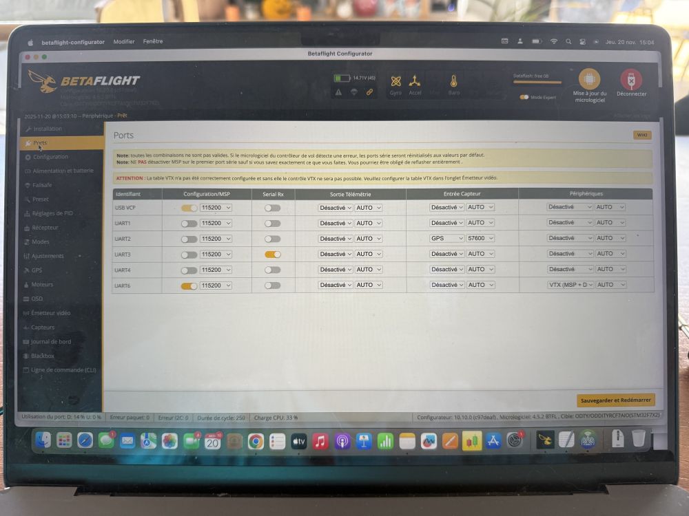

je vous fait part avec des photo de la config betaflight. Le gps est soudé sur t2 et r2 et s’allume bleu lors de la mise sous tension.

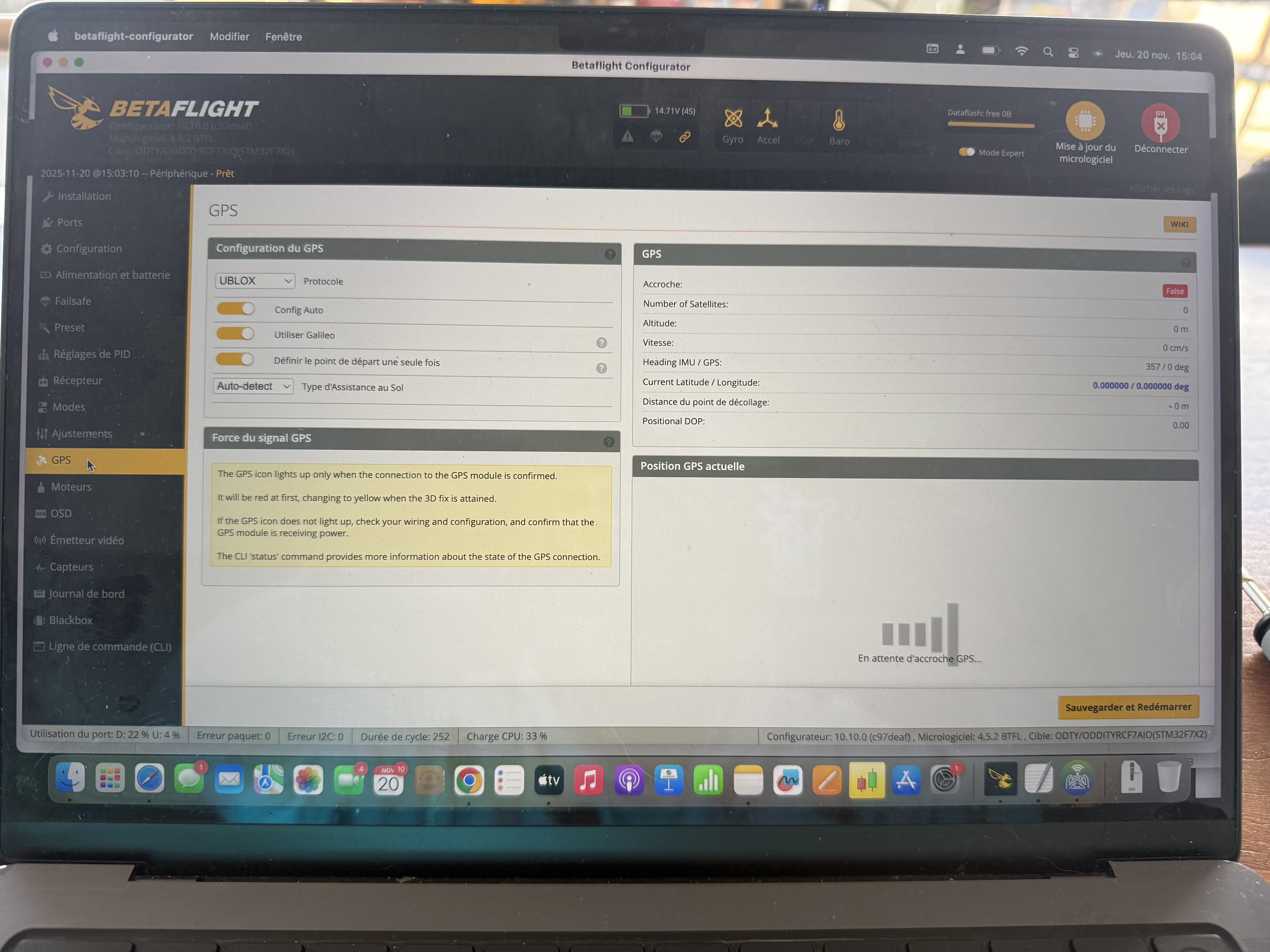

Dans l’onglet GPS de betaflight
Protocole: ublox
config auto: active
utiliser galileo: active
définir le pt de départ: active
auto détect: type assistance
accroche: False
en attente d’accroche gps
A partir du moment où il ne voit pas le gps connecté, je pense qu'il faut commencer par vérifier le câblage (le tx du gps va sur le rx2 de la FC et le rx du gps sur tx2). Il faut également vérifier que l'UART 2 supporte le GPS, ce n'est pas toujours le cas de toutes les UART !

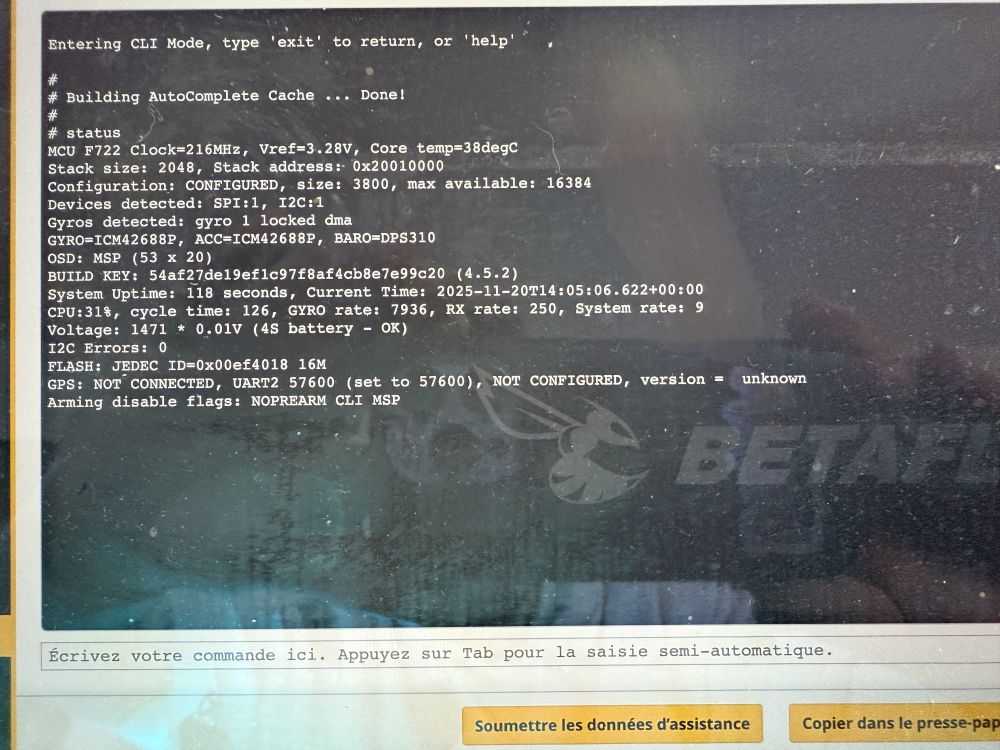

as tu essayé en descendant le debit du gps (57600 a moins) ?

J’ai essayé en auto.
a chaque fois que j’enregistre ça passe automatiquement à 57600

Essaie de mettre 115200 bauds, c'est ce qui est annoncé pour ton GPS. Et c'est très important d'avoir la même vitesse de communication entre les deux équipements.
Et sur la doc de la FC il est conseillé de mettre le GPS sur l'UART 4 (l'UART 2 est conseillé pour le RX)
