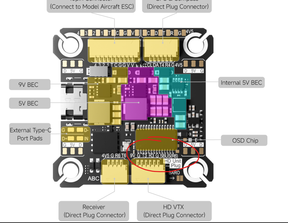

Tu t'es bien sur un Rx ? T'as activé la radio dans les lunettes j'imagine ? Car y'a rien de compliqué, faut se mettre sur un Rx, appliquer le preset DJI en conséquence (et remettre un smoothing auto factor décent pour éviter la latence abusée des presets) et avoir la radio activée dans le masque 🙂

J'ai branché la prise directement oui, la RADIO est bien bindé car quand je clique sur VIDEO ça lance la vidéo......

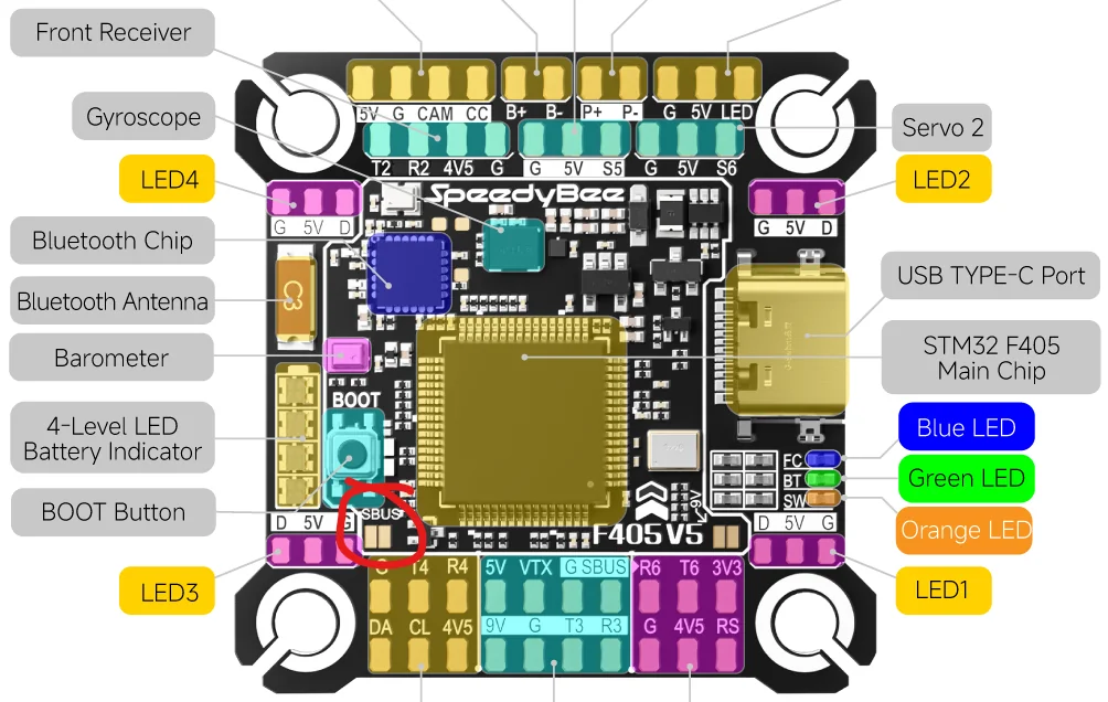

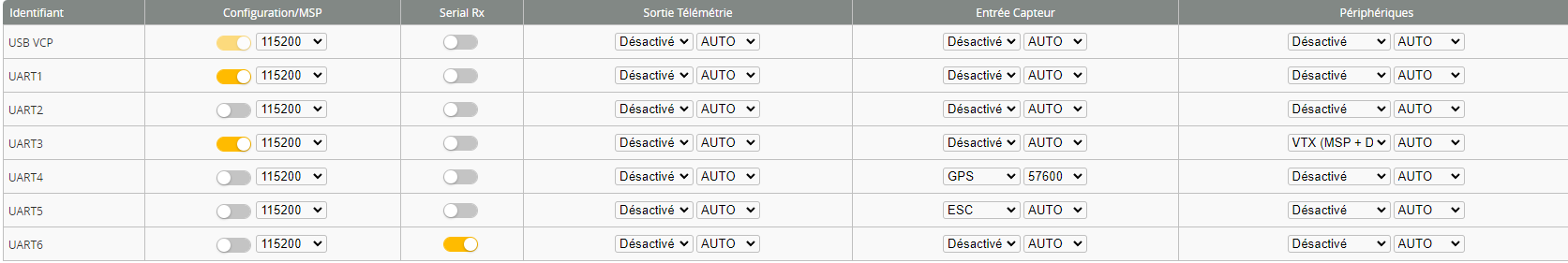

Juste dans BETAFLIGHT je ne suis pas sur de savoir sur quel UART activé l'RX vu que ce n'est pas dit explicitement
Je ne sais pas ou voir ça mais dans mes lunettes je suis en protocole Standard, et j'ai essayé l'autre le SBUS fast et ça ne fait rien.
J'ai juste changé ma stack aujourd'hui, mon O4 fonctionnait avant donc techniquement le lien entre les deux n'a pas bougé 😞

Si ça fonctionnait avant en effet ça ne sert à rien à tout trifouiller côté matos DJI.
T'as mis la même stack ?
De toute façon la check list n'est pas compliquée :
  • un UART non inversé (pas FrSky) avec la bonne association hardware/software
  • les presets DJI (vidéo + Rx - en changeant le RC Smoothing tant qu'à faire -)
  • le même protocol côté RC et côté BF (normalement OK avec le preset)
  • Et c'est tout je crois 🙂
