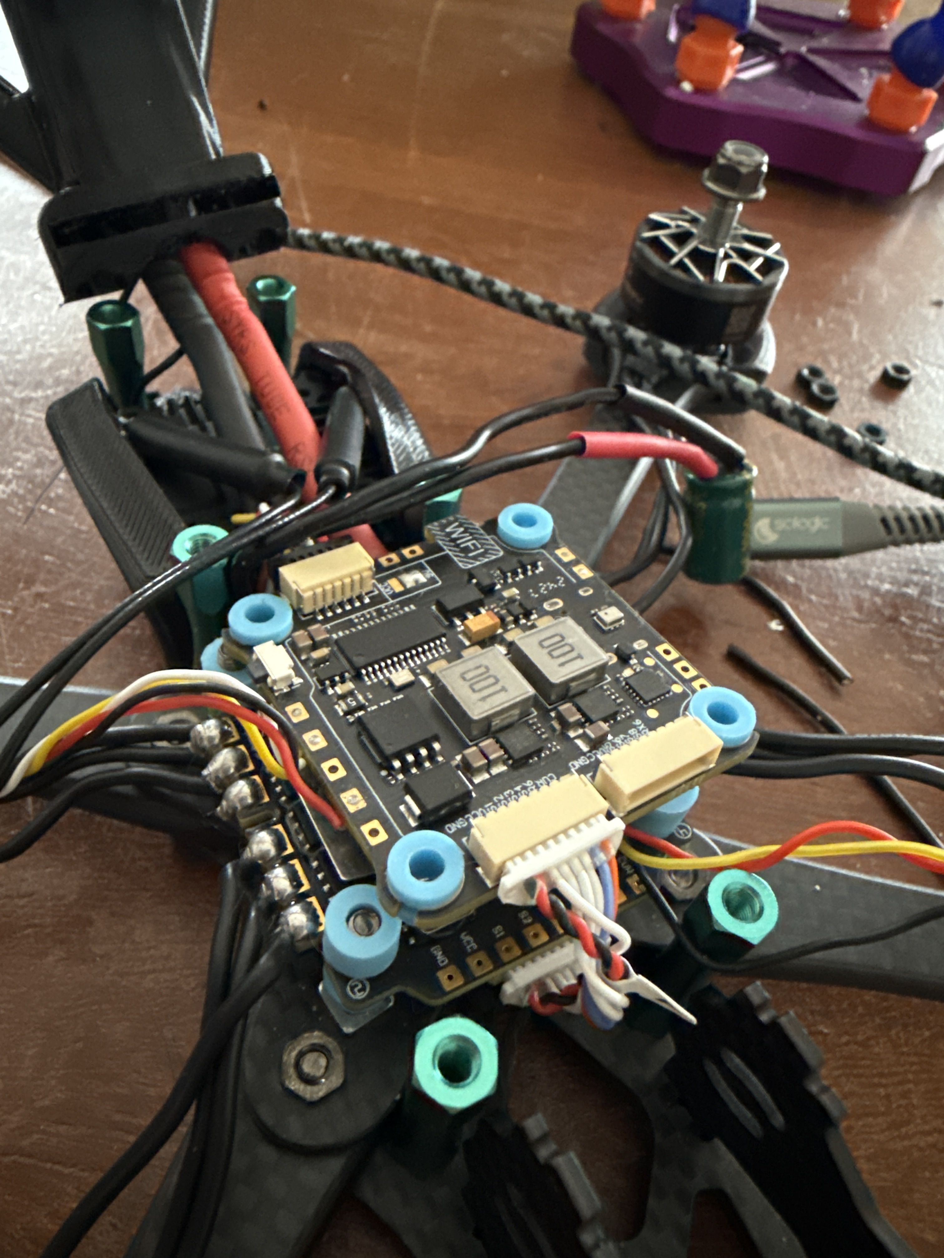

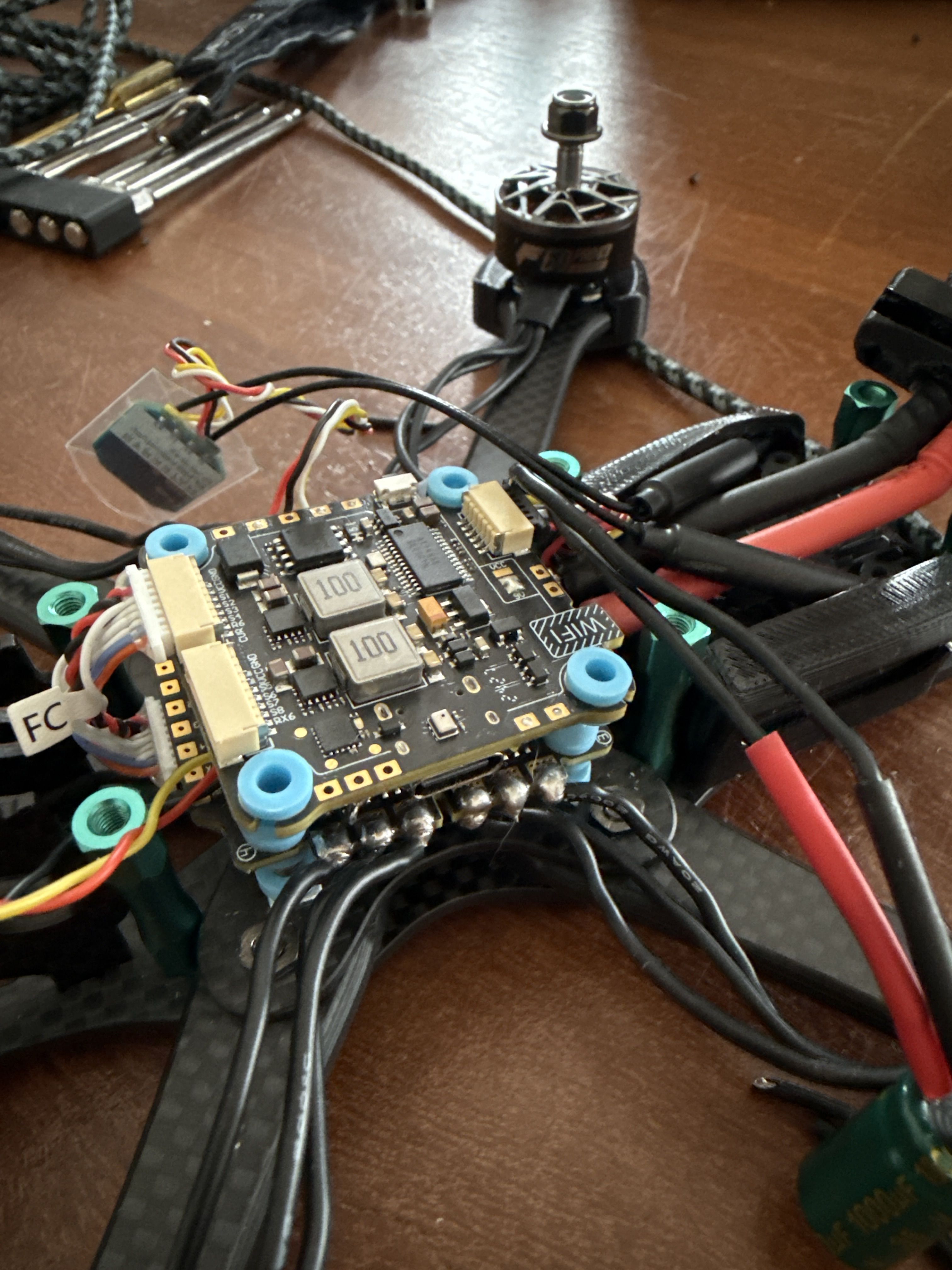

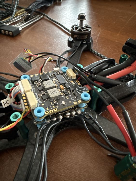

je suis sur mon premier build 5 pouces et ducoup premier build avec une stack!
Tous se passent comme sur des roulettes, parametrage betaflight ok, bind ok, et la patatra.
impossible de faire tourner les moteurs.

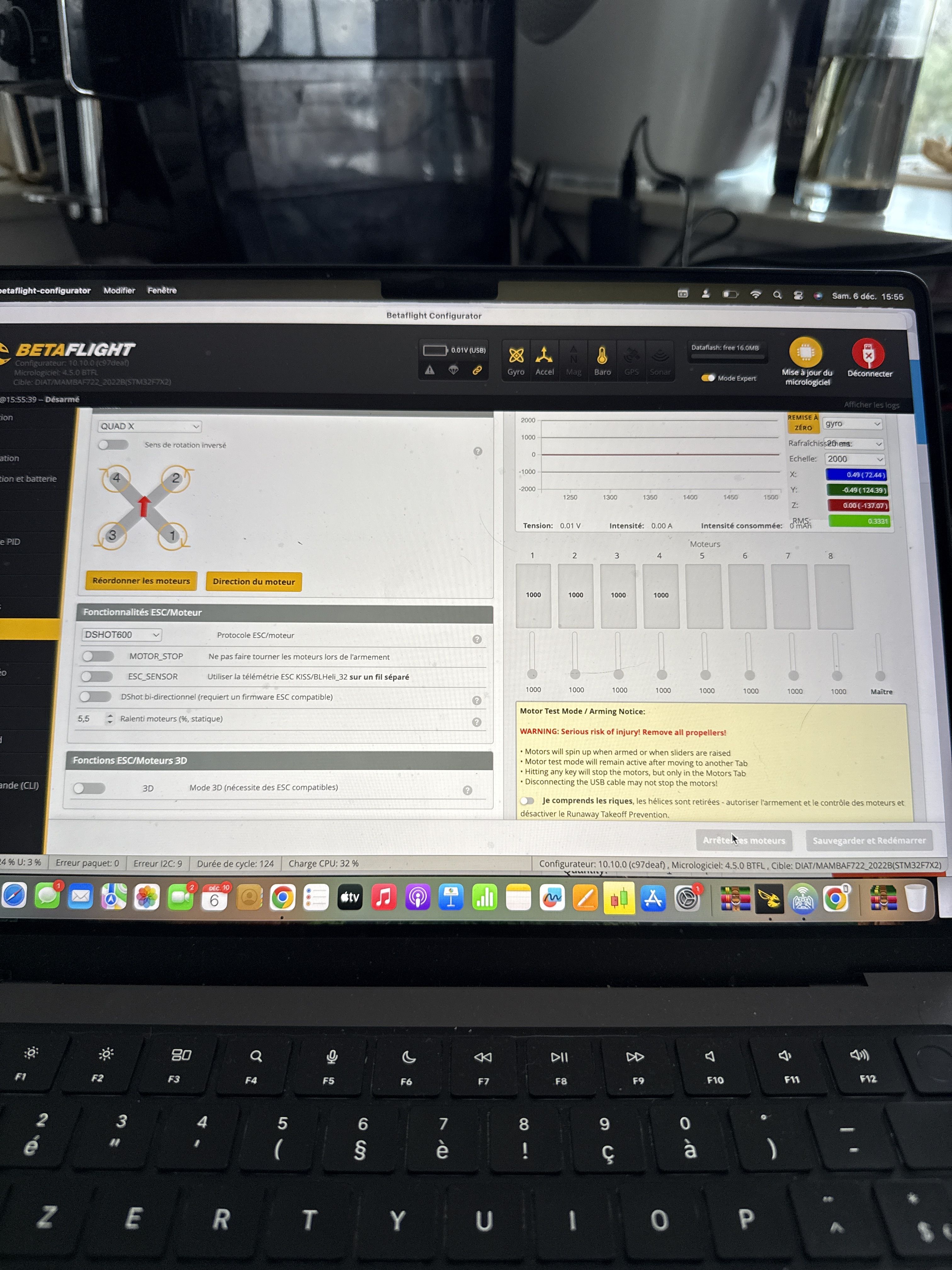

je suis aller dans moteur, je voulais réordonner les moteurs pour être sur du montage et rien ne tourne.
jai essayé en utilisant le master et identique.
aucune alerte buzzer.
jai bien sur brancher le quad avec une lipo et décocher « je comprend les risques » dans BF
Je vous ai mis quelques photos pour illustrer le propos.

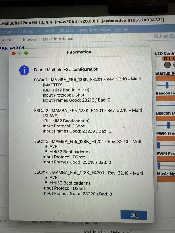

Apparemment Dshot selon la photo de blhelisuite, 300 ou 600 ne doivent pas empêcher le démarrage moteur si? 🤔
Avec le même ESC même rev j'ai été contraint de flasher, rien d'autres n'a fonctionné. 🤗
Dshot 600 pour le protocole moteur !

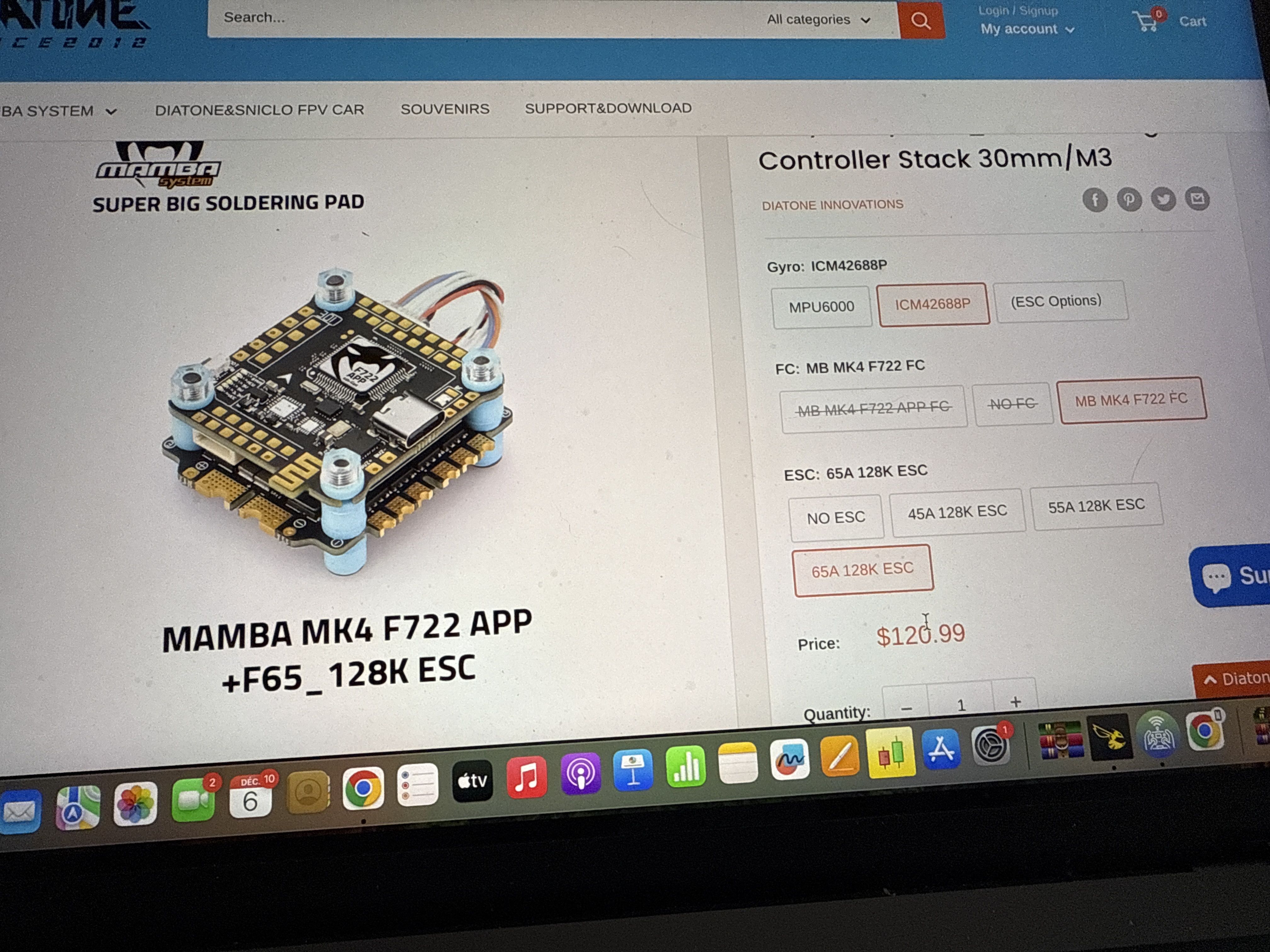

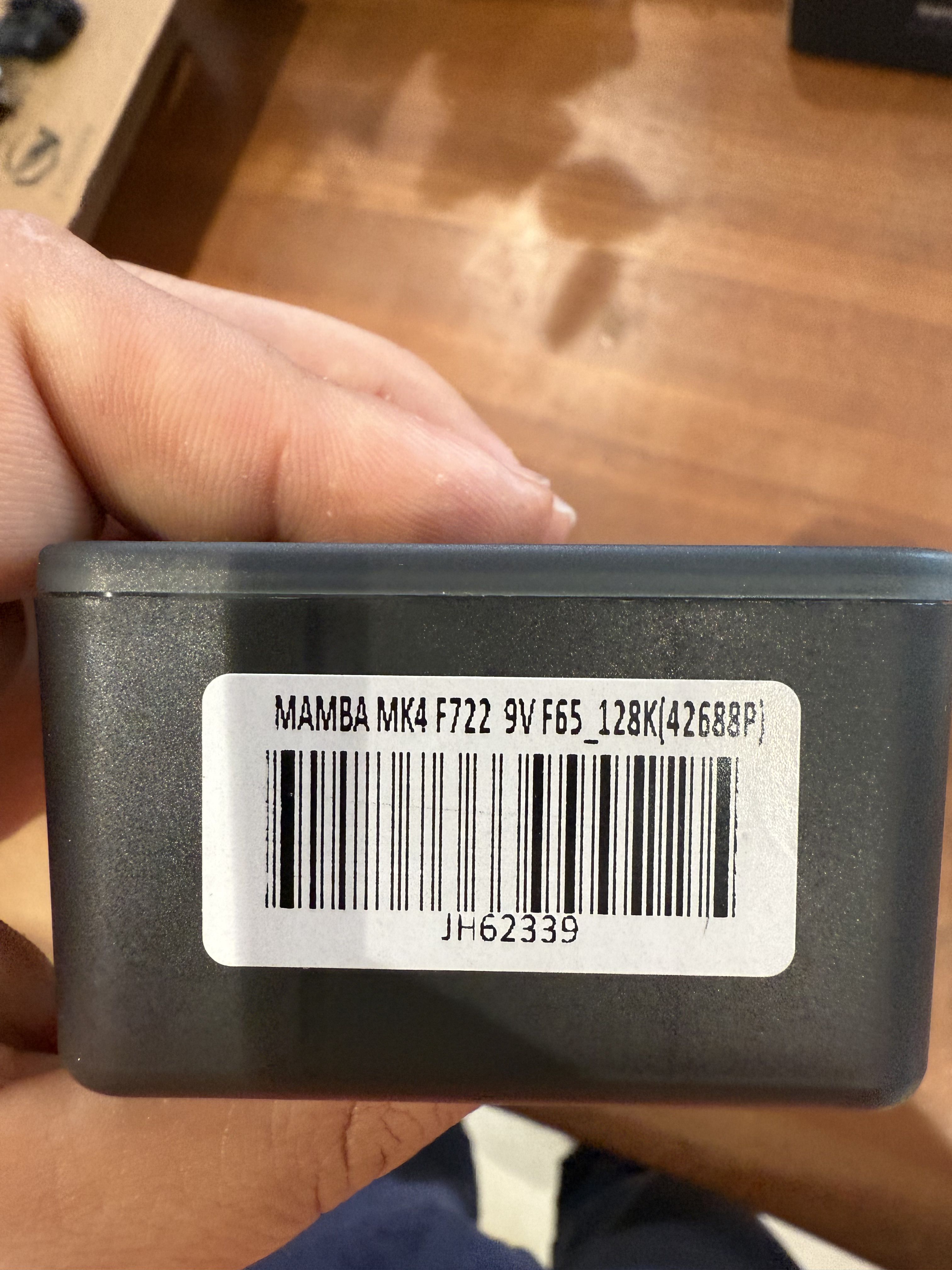

Je viens de me rendre compte que j’ai commander des f65 et que sur bheli le nom affiché est f55 … est ce pas le problème ? Des f65 flasher en F55 ?
notice et code barre indique f65

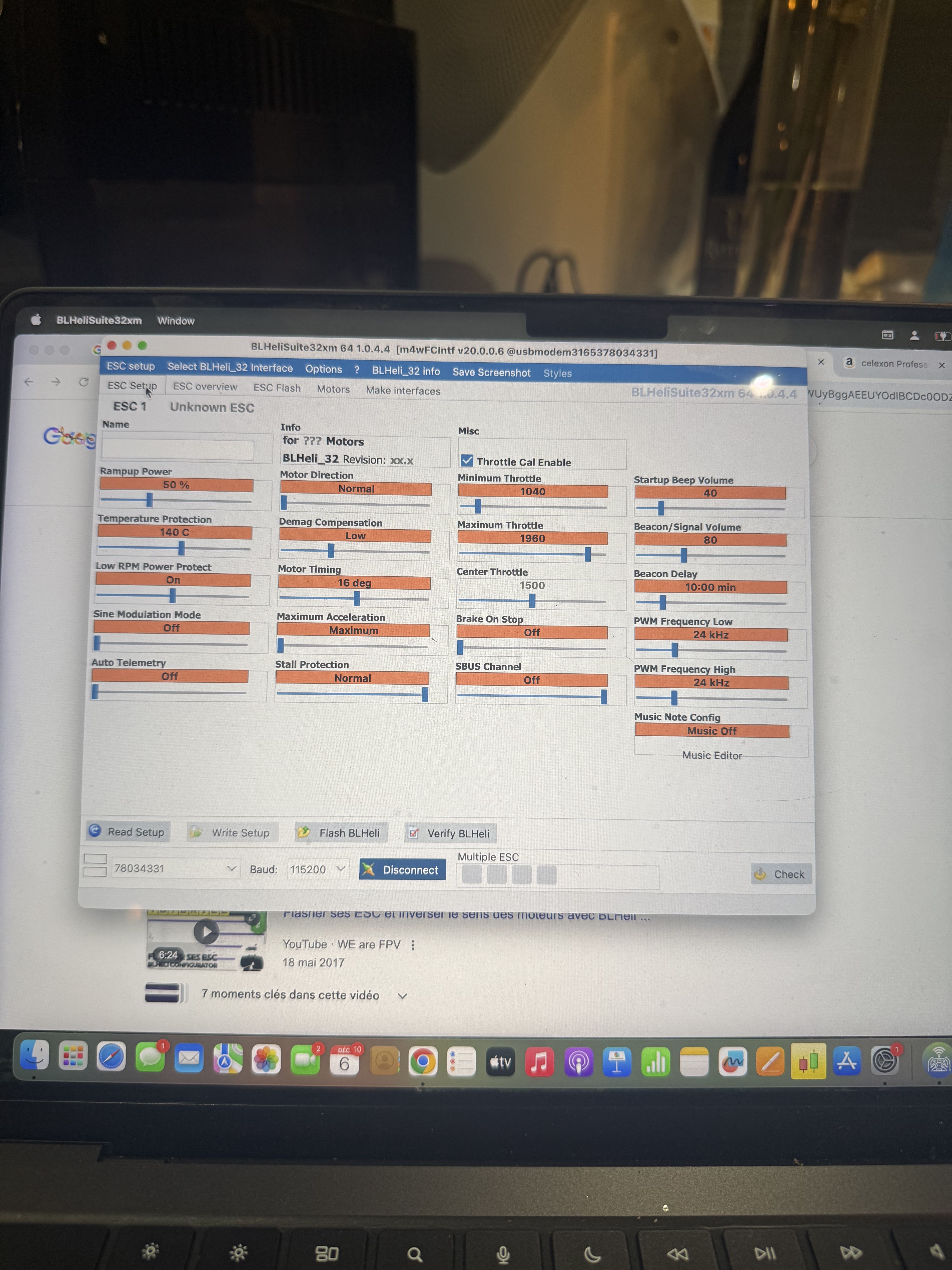

Mon problème venait du fait que le D-Shot bidirectionnel n’était pas activé. Lors de son activation dans Betaflight, le buzzer de l’ESC n’arrêtait pas de sonner. Je l’ai donc connecté à BLHeli32 et modifié les paramètres suivants :
  • Motor Timing : 16° → 24°
  • PWM Frequency (High & Low) : 48 MHz
J’ai également inversé le sens de rotation des ESC 1 et 3, car les quatre étaient initialement en "normal".
Une fois reconnecté à Betaflight, le buzzer s’est arrêté et les moteurs fonctionnaient correctement.
