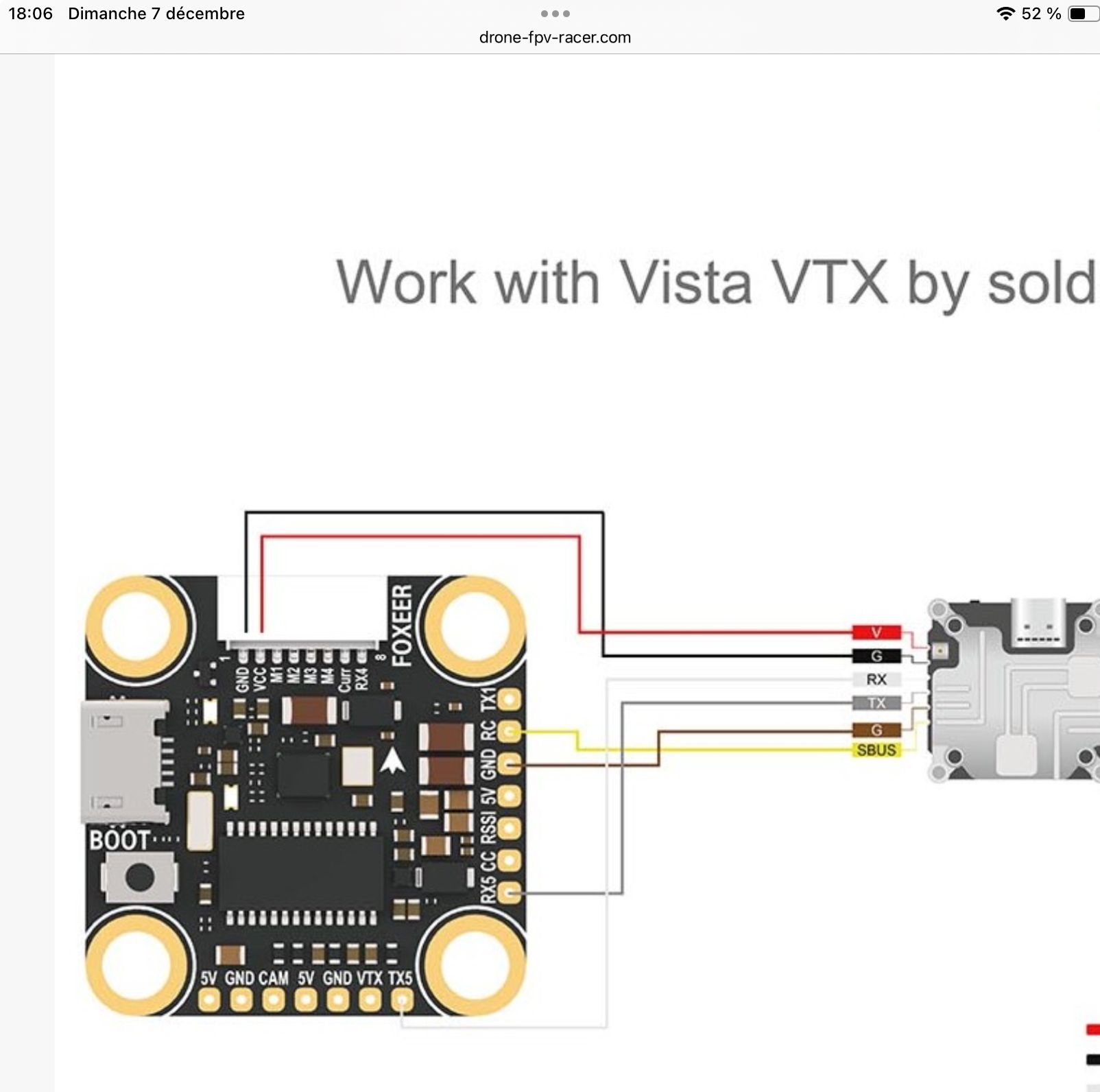

Slt la commu j’ai monté un 3.5 pouce en 4s . Et j’ai récupérer une rc dji 2 fpv
J’ai une stack reaper f722 v4 mini en 45 a de chez foxeer .
J’ai voulu gagné de la place et ne pas utiliser la tango 2 avec un nano rx et utiliser la rc2
J’ai tout bind nickel. Bien reconnu ect.
Mais j’ai des rx lost . Mini coupures.
J’ai vérifié toute les soudure.
Je sait pas si y’a un mode fcc sur la rc mais vue les km annoncé en eu y’a pas de raison d’avoir des rx lost. J’ai suivi le diagramme et branché sur le vcc comme indiqué dessus.
J’ai remarqué que avec une vieille lipos en 70 c sa me le fait directement avant décollage.
Avec une 150c neuve sa me le fais uniquement arrivé à 3.7 par cellule environ.
Donc j’en est conclu que c’était surment la tension insuffisante.
J’ai aucun problème niveau vidéo uniquement rx
Quelqu’un aurait t’il une idée ?
Dois-je y mettre un bec?
Le quel me conseillez-vous ?
Sinon j’y mettrais un nano rx crsfr !
Merci d’avance 🙏💪😘
