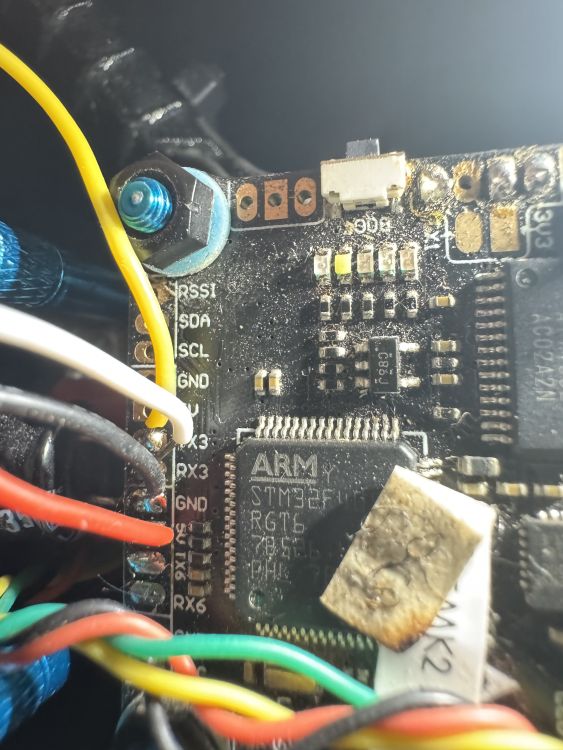

bebel Posté(e) Décembre 12, 2025 Signaler Posté(e) Décembre 12, 2025 Bonjours a tous et toute,je viens de monter mon nouveau rx sur mon drone (tbs crossfire nano) j;ai bider celui ci a ma tango 2. jusque là ras seulement sur betaflight ma radio n'est pas du tout reconnu. sauriez vous d’où cela pourrait venir? merci d'avance pour votre réponse.
Motard Geek Posté(e) Décembre 12, 2025 Signaler Posté(e) Décembre 12, 2025 Salut, Topic déplacé dans entraide. Avec un schéma de câblage, les réglages BF et ceux de la radio (en particulier la page mixers) on pourra peut-être t'aider
bebel Posté(e) Décembre 12, 2025 Auteur Signaler Posté(e) Décembre 12, 2025 Voici les les réglages bf et radio ci joint Fpv.pdf Fpv3.pdf Fpv1.pdf CamScanner 12-12-2025 18.28.pdf
Motard Geek Posté(e) Décembre 13, 2025 Signaler Posté(e) Décembre 13, 2025 Wooo des PDF pas super pratique, je crois avoir tout ouvert sur mon téléphone et pas vu de schéma de câblage ? En tout cas l'onglet mixers est bon
bebel Posté(e) Décembre 13, 2025 Auteur Signaler Posté(e) Décembre 13, 2025 Le rouge sur le 5v le noir sur le grd Blanc rx3 et jaune aussi je prends note plus de pdf
Motard Geek Posté(e) Décembre 13, 2025 Signaler Posté(e) Décembre 13, 2025 il y a 12 minutes, bebel a dit : Blanc rx3 et jaune aussi Jaune Tx3 ? Et en face sur le Rx c'est quoi ?
bebel Posté(e) Décembre 14, 2025 Auteur Signaler Posté(e) Décembre 14, 2025 J’ai rebranché sur le tx6 et rx6 toujours rien je ne comprends pas.. 1
Solution bebel Posté(e) Décembre 18, 2025 Auteur Solution Signaler Posté(e) Décembre 18, 2025 Problème résolu j’ai flaché le firmware de ma carte 1
