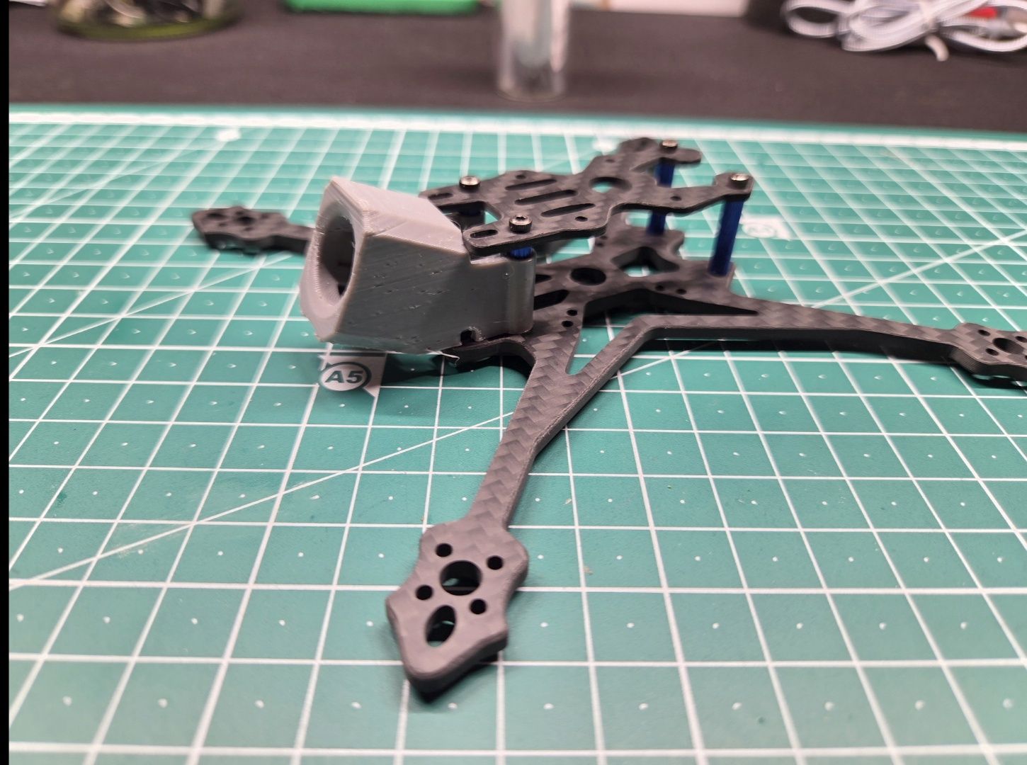

Yes l'équipe,

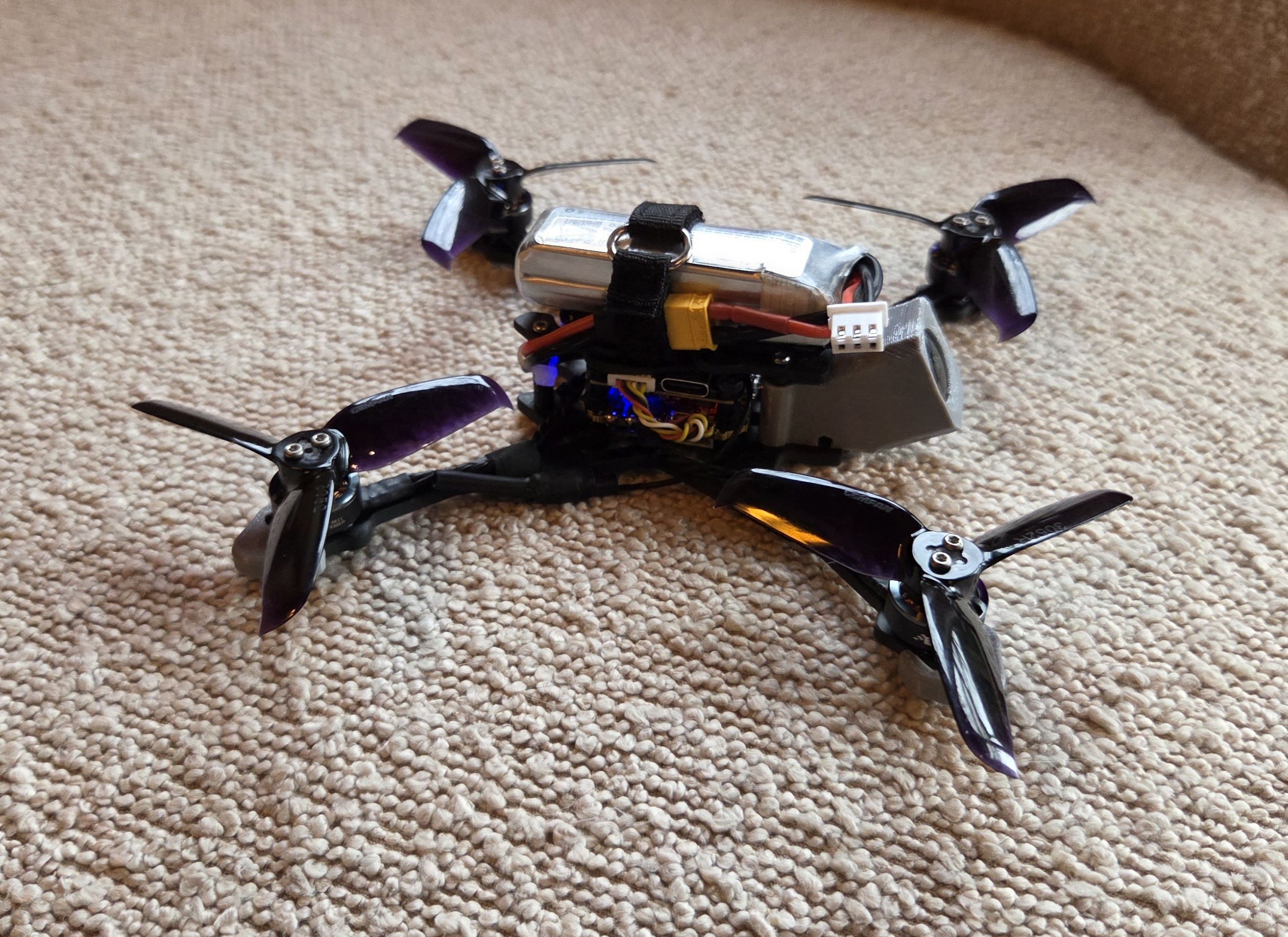

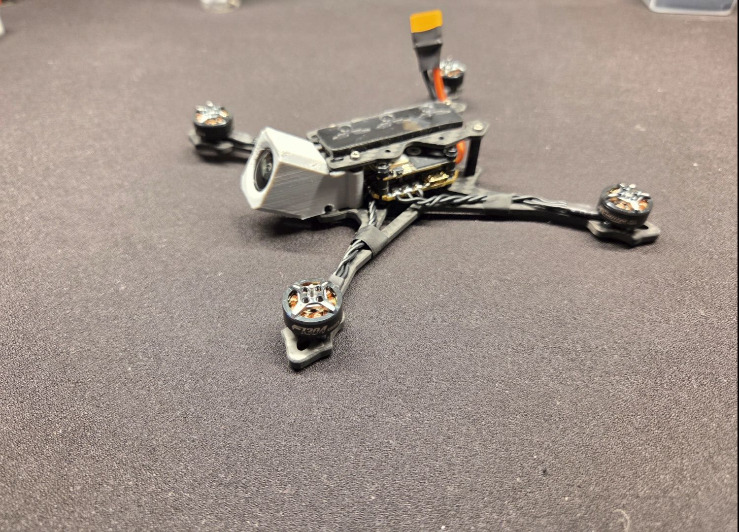

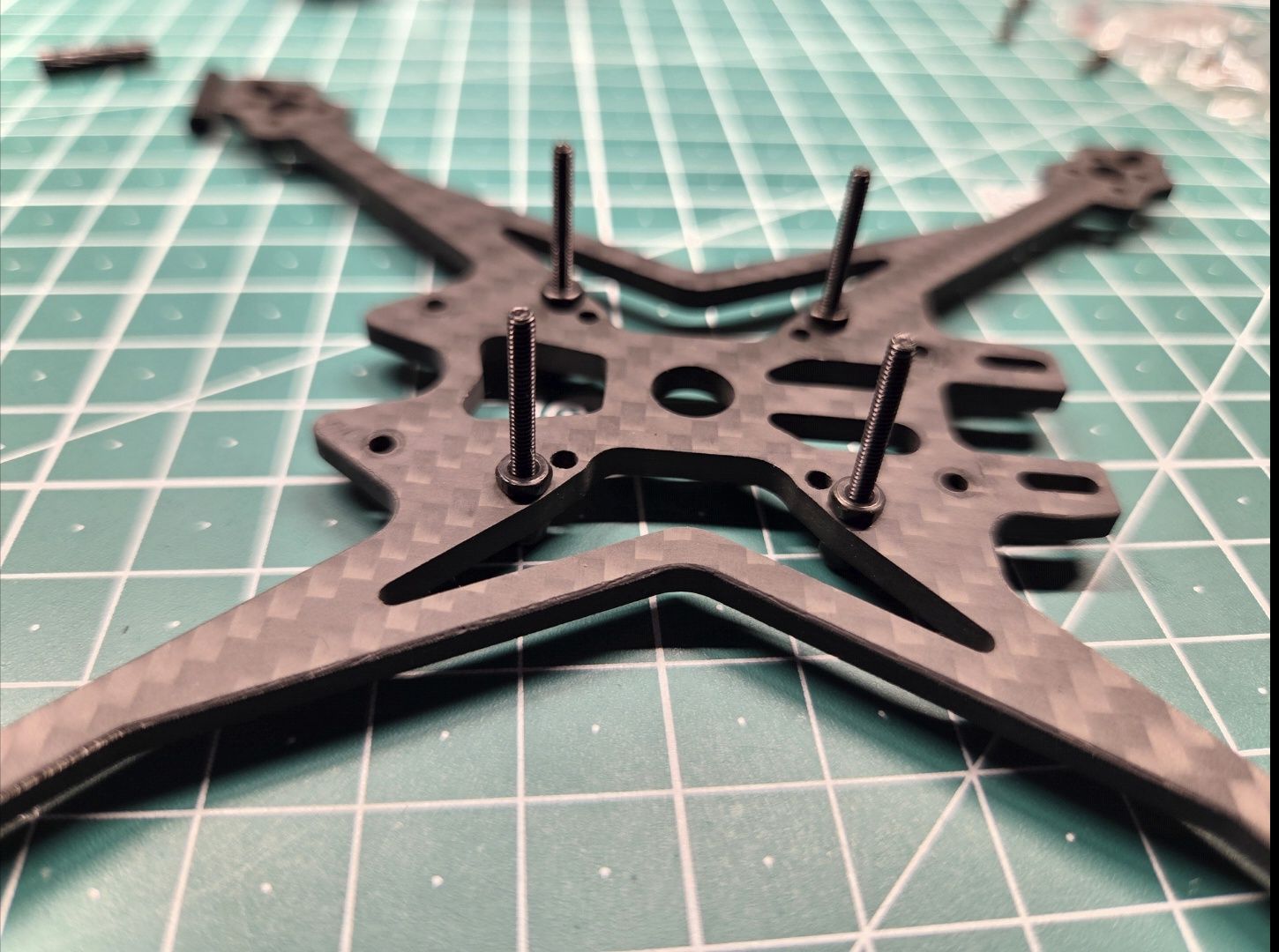

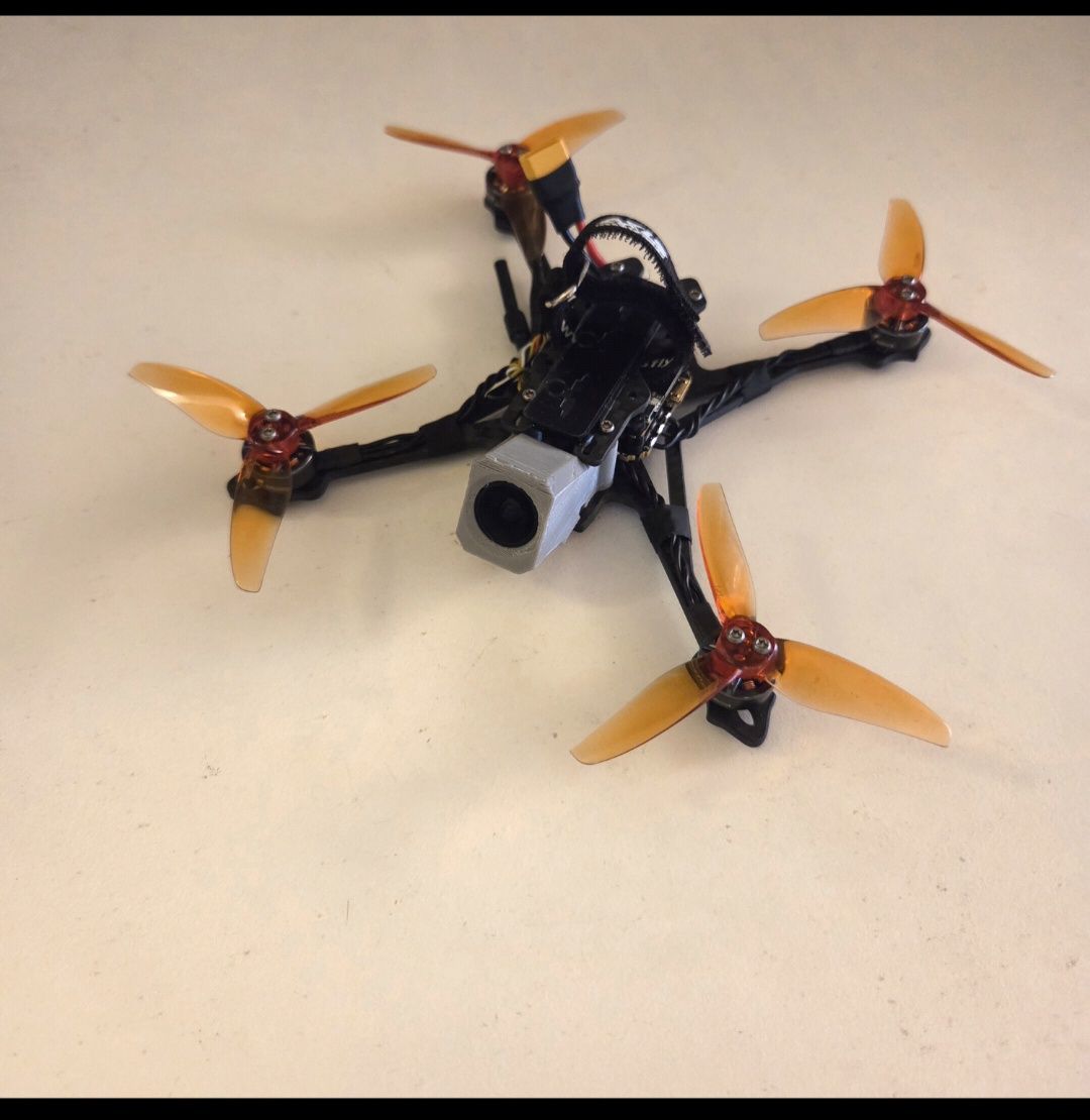

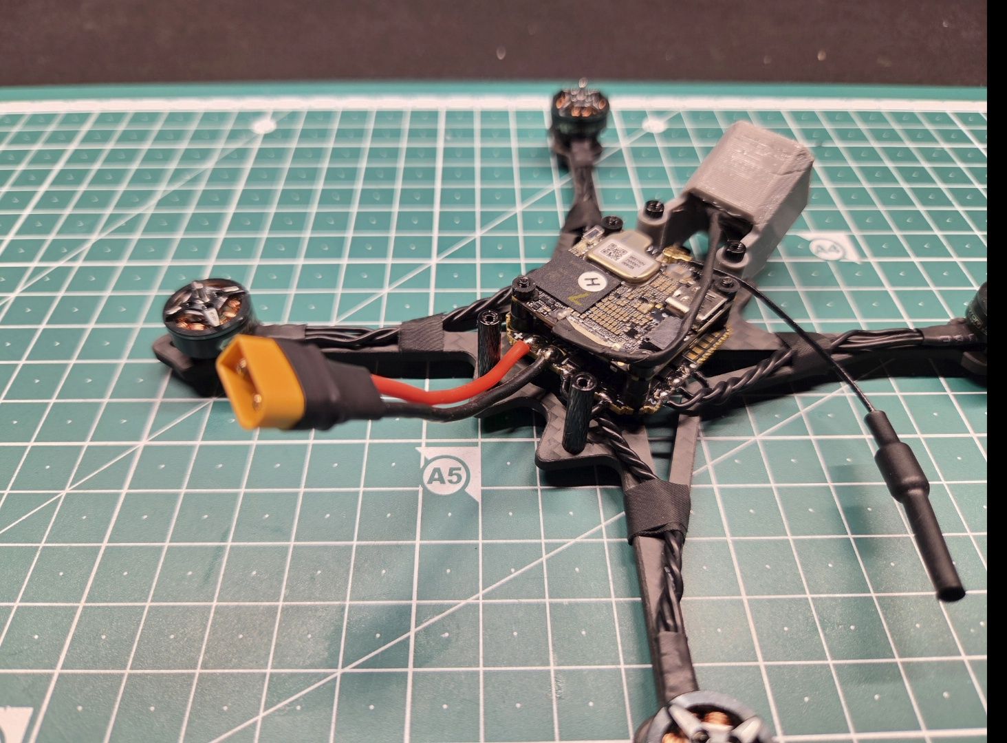

Une frame qui traînait dans mon tiroir depuis longtemps. Avec le O3 lens mod et une caméra mount inspirer du Kayoumini, je me suis dit il y a moyen de faire un truc.
Les hélices 3.5 ne rentre pas, c'est dommage mais vu que c'est un build assez léger ça devrait quand même bien voler en 3 pouces.
La frame coûte aux alentours de 12 € et la bottom seule 5 €.
Vraiment pas cher pour ceux qui aiment les petits drones.
Pas encore eu le temps de voler avec mais je vous tiendrai au courant.
Crux35 12 €
JHEMCU 722 AIO 40A 40 €
1 x AIO
4 x T-Motor 1204 6500kv 48 €
1 x Gemfan Hurricane 3020-3 2 €
DJI O4 100 €
Prix total : 202 €

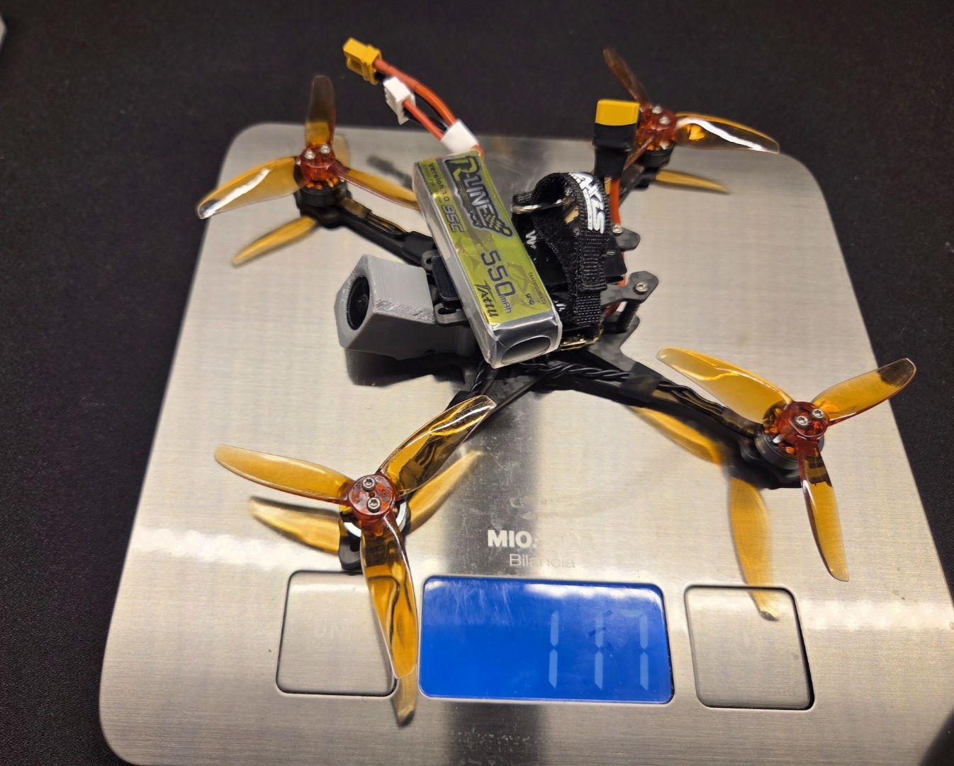

Sympa l'idée de réutiliser du matos existant et l'adaptation pour le passage en O4 lite.
Je suppose que tu utilises la radio DJI, ne voyant pas de récepteur... ?
Config 3s ça? Ça devrait bombarder!
il y a 15 minutes, Ced_51 a dit :
Merci 🫡
Oui radio dji..  2s pour rester léger
