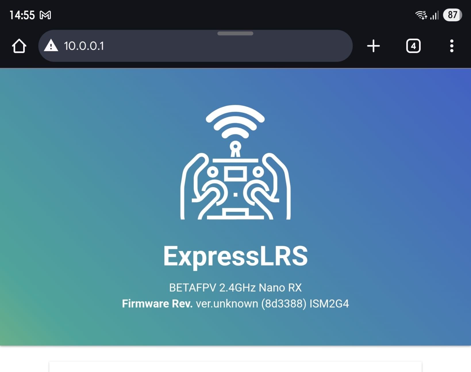

La version sur la radio c'est 3.3.1. Et sur le drone et bien, je ne sais pas. C'est assez complexe, pour chaque chose qu'il faut trouver, je vais dans 10.000 tutos/forum/IA et j'ai fait vraiment beaucoup trop de manip pour savoir ce qui va de travers, je viens de commencer.
il y a 4 minutes, Kai a dit :
j'ai réussi à remettre la version d'origine.
Le firmware et/ou la conf ?
T'as pas de bouton ou autre pour envoyer un firmware sur le Rx ?

C'Ă©tait un problĂšme de binding phrase + pas mĂȘme version RX/TX + pas bon canal UART.
