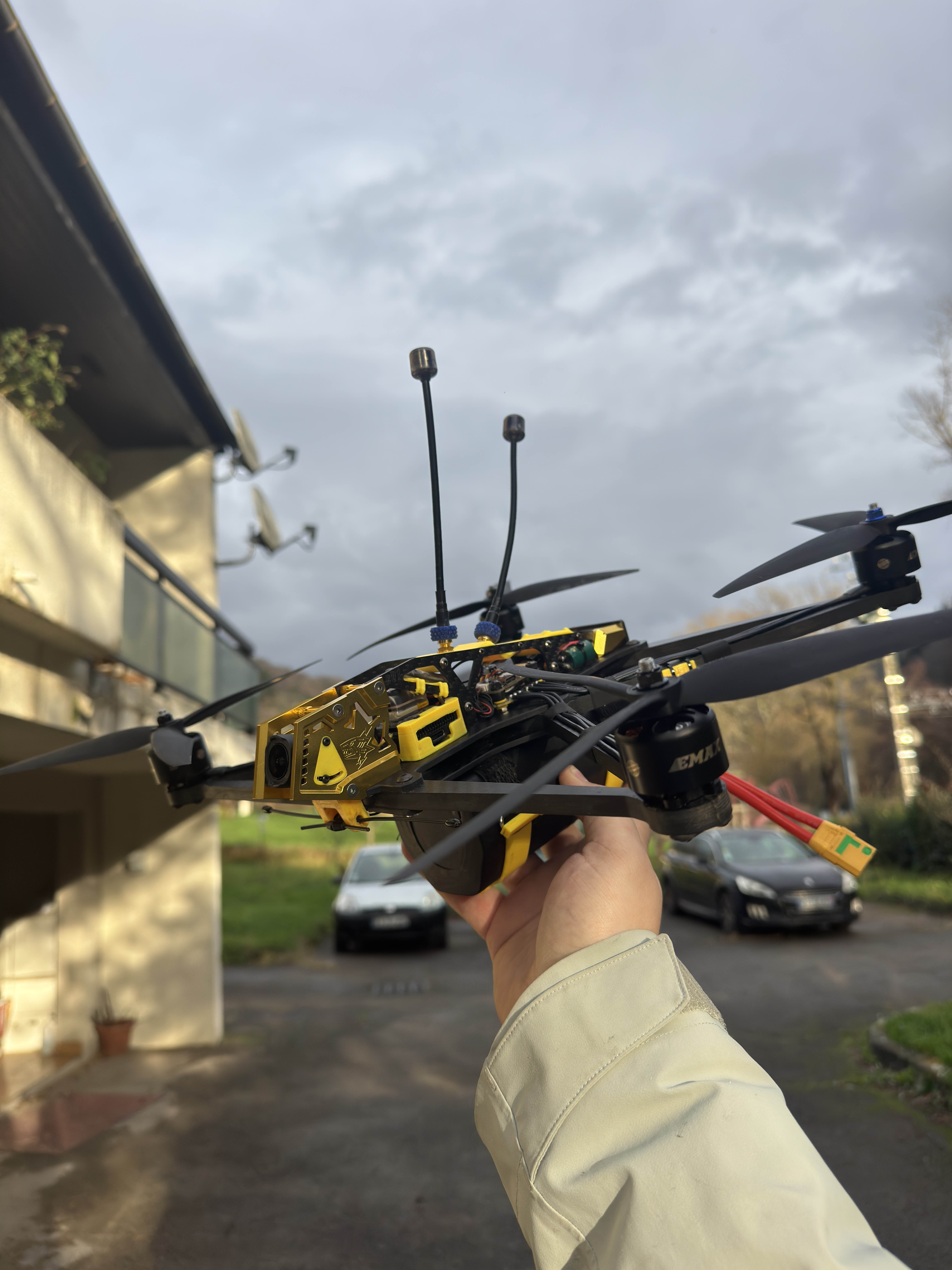

1. Le point de départ du RQ1 découle directement de l’expérience acquise avec mon précédent drone : l’Hyperion.
Lors d’une session de long range dans les Alpes, notamment lors d’un déplacement du côté de Breuil-Cervinia en Italie, je me suis rendu compte que, malgré ses performances brutes, l’Hyperion était beaucoup trop lourd pour un usage long range pur.
Bien qu'avec une batterie Li-ion de 10 000 mAh, il est capable de parcourir environ 20 km de distance totale, le plaisir de vol n’était pas au rendez-vous. Le drone était une vraie « patate » (à cause du poids de la batterie) : il était efficace, mais fatigant à piloter, peu joueur et clairement pas optimisé pour ce type de vol.
C’est à ce moment-là que l’idée a émergé : 👉 Concevoir une frame beaucoup plus légère, pensée dès le départ pour le long range, sans tomber dans l’excès d'une robustesse inutile.

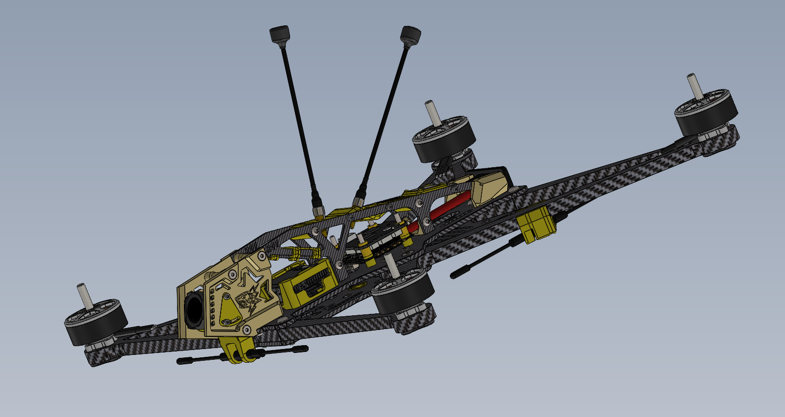

Début de la réflexion – Été 2025
2. La phase de conception
Le projet a réellement démarré en juillet 2025.
À ce moment-là, je souhaitais concevoir une nouvelle frame 10 pouces, différente de tout ce que j’avais fait jusqu'alors. Je me suis particulièrement intéressé à la Helion d’iFlight, dont j’appréciais beaucoup le design. Cependant, en me renseignant davantage, j'ai découvert que la frame souffrait d'importants problèmes de vibrations et d'un manque de filtrage, ce qui se traduisait par un comportement de vol médiocre.
En parallèle, j'ai découvert le travail de Clément avec la Oxylus en 10,5 pouces. Si le concept était très intéressant, le format 10,5 impliquait nécessairement :
  • des bras plus longs ;
  • plus de matière ;
  • et donc, un poids plus conséquent.
J'ai alors décidé de partir sur une approche différente : 👉 Un "vrai" 10 pouces : compact, contraint, avec un empattement serré, dans le but d’économiser le moindre gramme tout en conservant une structure cohérente.

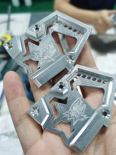

La qualité des pièces reçues est tout simplement impressionnante : précision des découpes, finitions propres, et tolérances très correctes.
Photo de l'usineur avant l'anodisation

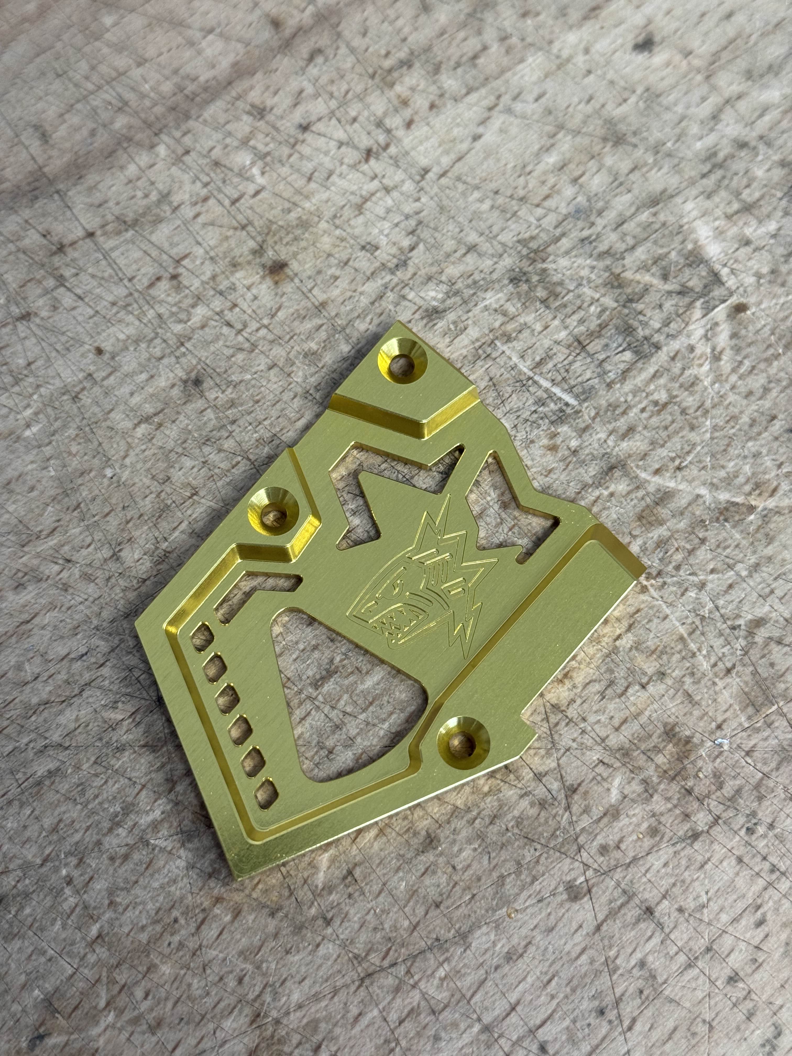

Photo après anodisation

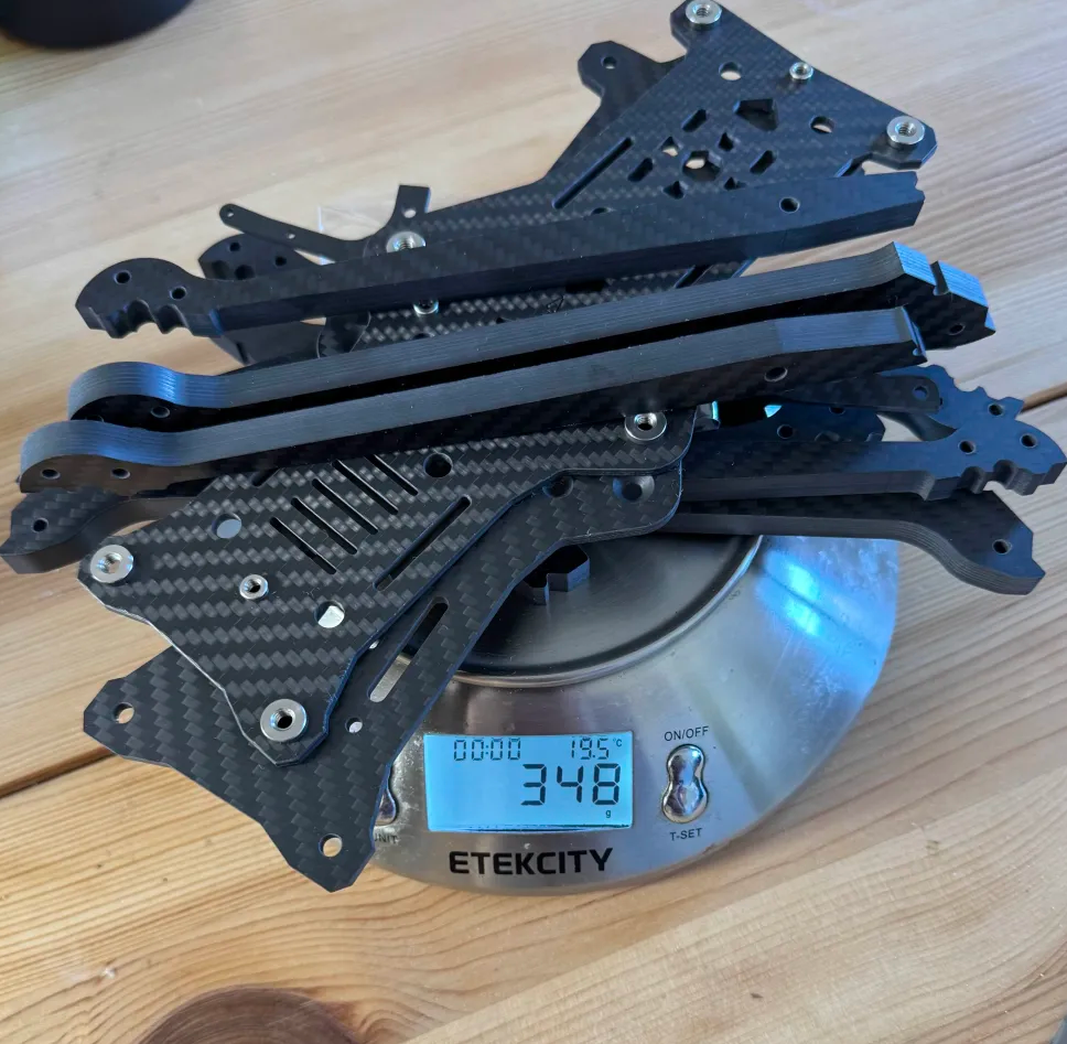

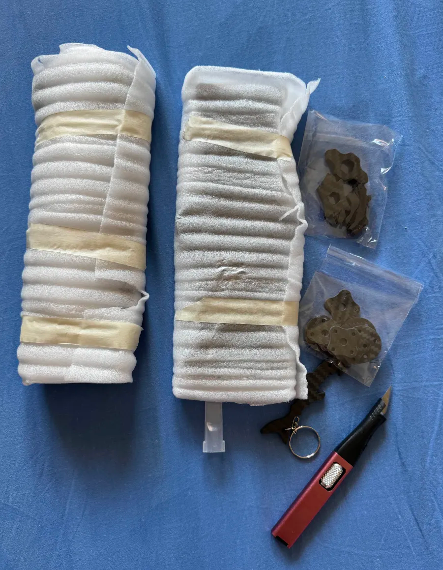

Chronologie de fabrication
  • 25 août 2025 : demande officielle de découpe chez CNC27
  • 18 septembre 2025 : réception de l’ensemble des pièces carbone
  • En parallèle : tests de montage à blanc sur une version PLA imprimée en 3D
Pendant l’attente des pièces aluminium (livraison plus longue depuis la Chine), j'ai commencé les premiers tests avec des pièces temporaires en PLA.
img_6505.jpg#%7B%22uuid%22%3A%226c7ef6d3-8c95-40f0-85ed-b7e375dcf2af%22%2C%22w%22%3A4284%2C%22h%22%3A5712%7D

Cette section pose ainsi les bases complètes de l’histoire du RQ1, depuis l’échec partiel de l’Hyperion jusqu’aux premiers vols prometteurs du nouveau concept.

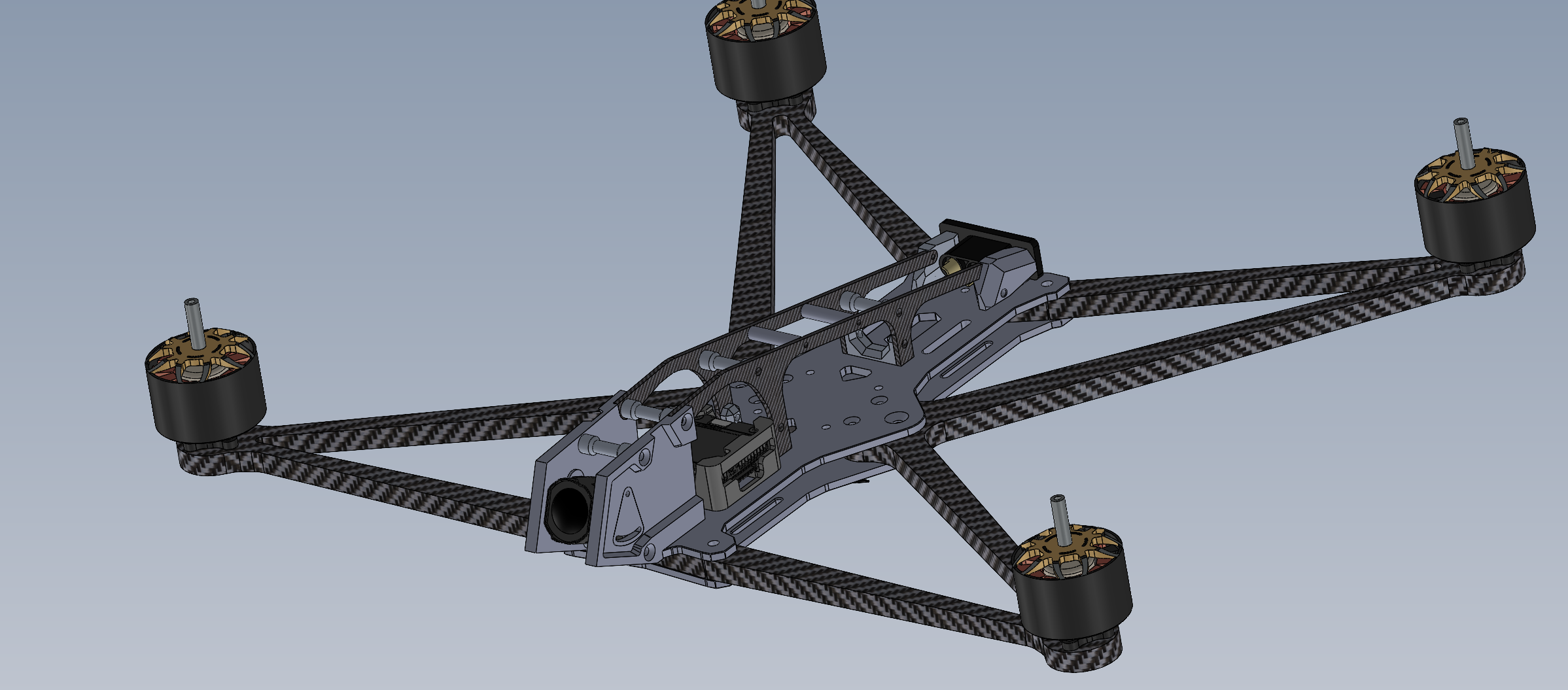

2.Spécifications
Géométrie
Dead cat en A ou W ( pour plus de rigidité)
Tailles d'hélices
10" max
Poids

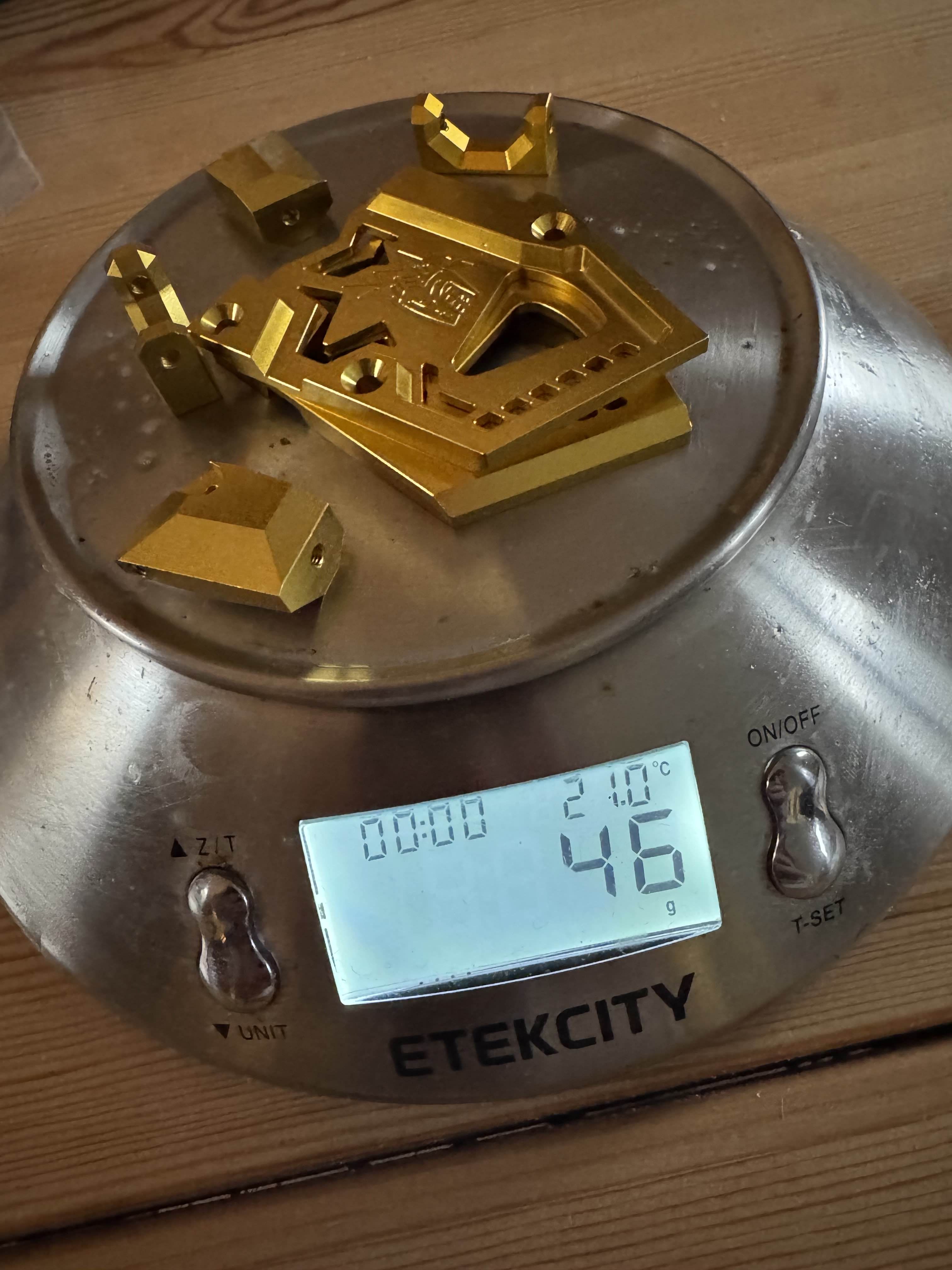

350g ± 20g de carbon, 46g ± 1g d'aluminium
Bras
8mm
Bottom plate
3 mm
Middle plate
3 mm
Side plates
2 mm
Entraxe moteurs
19 mm
Camera
Mini, 20 mm (DJI), Ajustable.
Stack centrale
30.5 mm x 30.5 mm
VTX Supportés
DJI o4 pro / DJI o3
Passage de stap
Oui

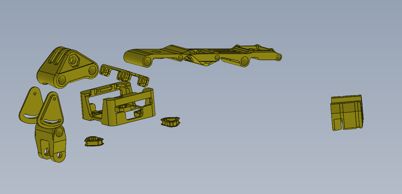

  • Filament
Pour le TPU, je recommande celui de chez DFR ou SainSmart. À noter qu'il s'agit du même TPU, simplement rebrandé par DFR.

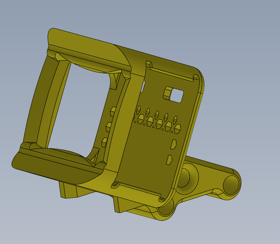

  • TPU Disponible
Pour l'instant le seul kit TPU disponible est un kit pour le DJI o4 pro, si besoin je ferais une version pour le dji o3 ou autre sur demande.
Un Merci à Krhom pour son fichier STEP  support de le vtx dji o4 pro qui fontionne parfaitement
capture-decran-2025-12-20-210734.png#%7B%22uuid%22%3A%228d8f1f6c-77a6-4993-a89e-3232c17dd1fe%22%2C%22w%22%3A1319%2C%22h%22%3A639%7D
 Tpu disponible pour les action cam :
DJI OSMO Action 5 Pro
capture-decran-2025-12-20-210831.png#%7B%22uuid%22%3A%225810679b-79a6-460e-a289-b79a26365479%22%2C%22w%22%3A1102%2C%22h%22%3A904%7D
DJI Action 2
capture-decran-2025-12-20-210845.png#%7B%22uuid%22%3A%2270f6f364-4fcb-4d57-85b4-ec6fcd8920c3%22%2C%22w%22%3A920%2C%22h%22%3A802%7D
4.Faire découper le châssis :
Pour la découpe des pièces en carbone, il est tout à fait possible de passer par des professionnels basés en France.
De mon côté, je suis passé par CNC27.
capture-decran-2025-12-20-214115.png#%7B%22uuid%22%3A%22b1490da8-980e-4633-9657-bc95ff22a247%22%2C%22w%22%3A901%2C%22h%22%3A1159%7Dcapture-decran-2025-12-20-214110.png#%7B%22uuid%22%3A%222d2394e0-9387-410b-8082-8ad324a3d4c4%22%2C%22w%22%3A968%2C%22h%22%3A947%7D
J’ai toujours eu de très bons retours : c’est quelqu’un de compétent, passionné de drone, et qui sait parfaitement ce qu’il fait. Il saura également vous conseiller sur votre conception si vous passez par lui.
Je le recommande fortement.

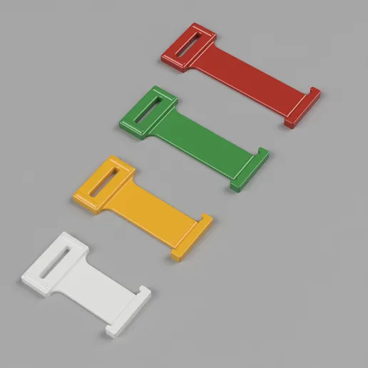

Le RQ1 permet l’utilisation de straps antidérapants grâce à ses passages de sangles. Il est également possible d’ajouter un LiPo pad si vous le souhaitez.
Pour ma part, j’ai ajouté des extensions en TPU pour le strap LiPo (250x20mm), afin de pouvoir passer facilement en Li-ion 1P ou 2P.

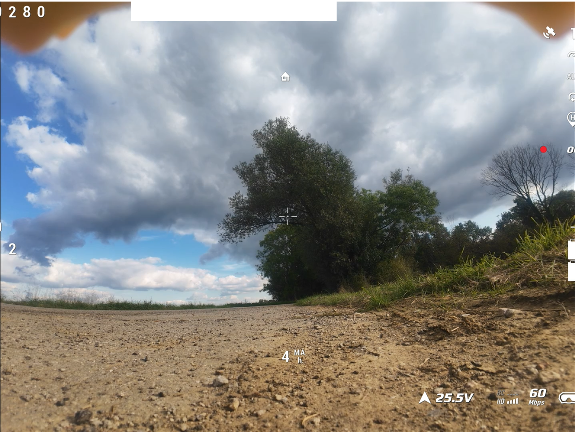

Avec le DJI O4 pro Air Unit, les hélices ne seront PAS visibles dans le champ de vision. En utilisation normale, l'élément le plus visible et potentiellement gênant sera, si vous rajouter la caméra, le tpu sur le dessus.
capture-decran-2025-12-20-234931.png#%7B%22uuid%22%3A%226985e1b6-d209-4b40-8b5b-7d3fda489a62%22%2C%22w%22%3A1857%2C%22h%22%3A1396%7D
Dans les vidéos capturées avec la DJI Action 5 Pro, on distingue très légèrement l’hélice avant gauche dans le coin de l’image, dû au fait que la caméra n’a pas son capteur parfaitement centré. Dès que l’on remet des gaz, elle disparaît du champ de vision, offrant une image claire et dégagée pendant le vol, et disparaît totalement après stabilisation dans Gyroflow.

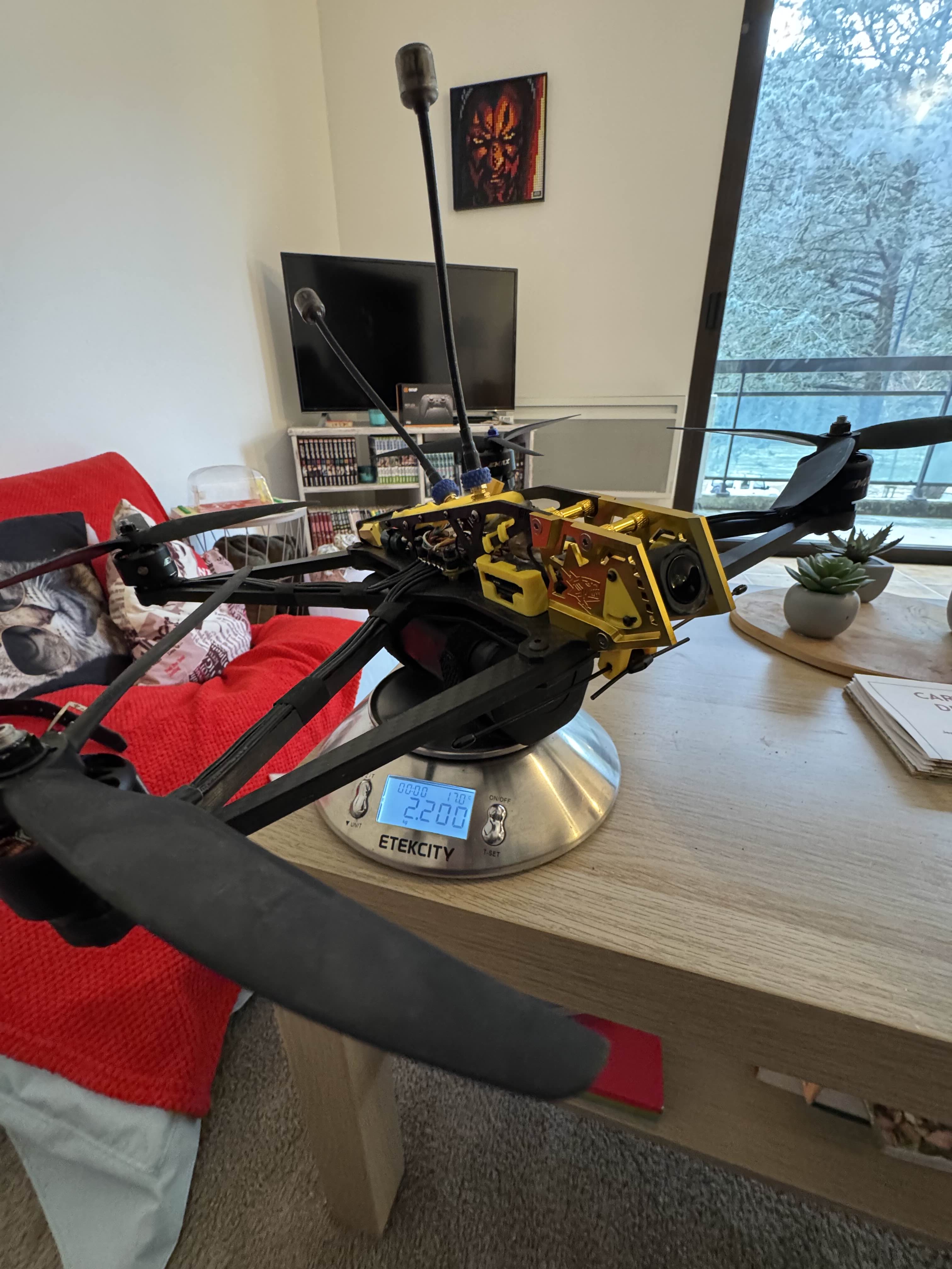

  • Poid final:
Au bout du compte, on arrive à un poids total de 2 200 g, incluant une batterie Li-ion 8S2P en cellules 21700 et un câblage en 8 AWG.
img_7477.jpg#%7B%22uuid%22%3A%22d6ae92b5-9016-4a1c-b3af-fd4cc5f76e73%22%2C%22w%22%3A3024%2C%22h%22%3A4032%7D

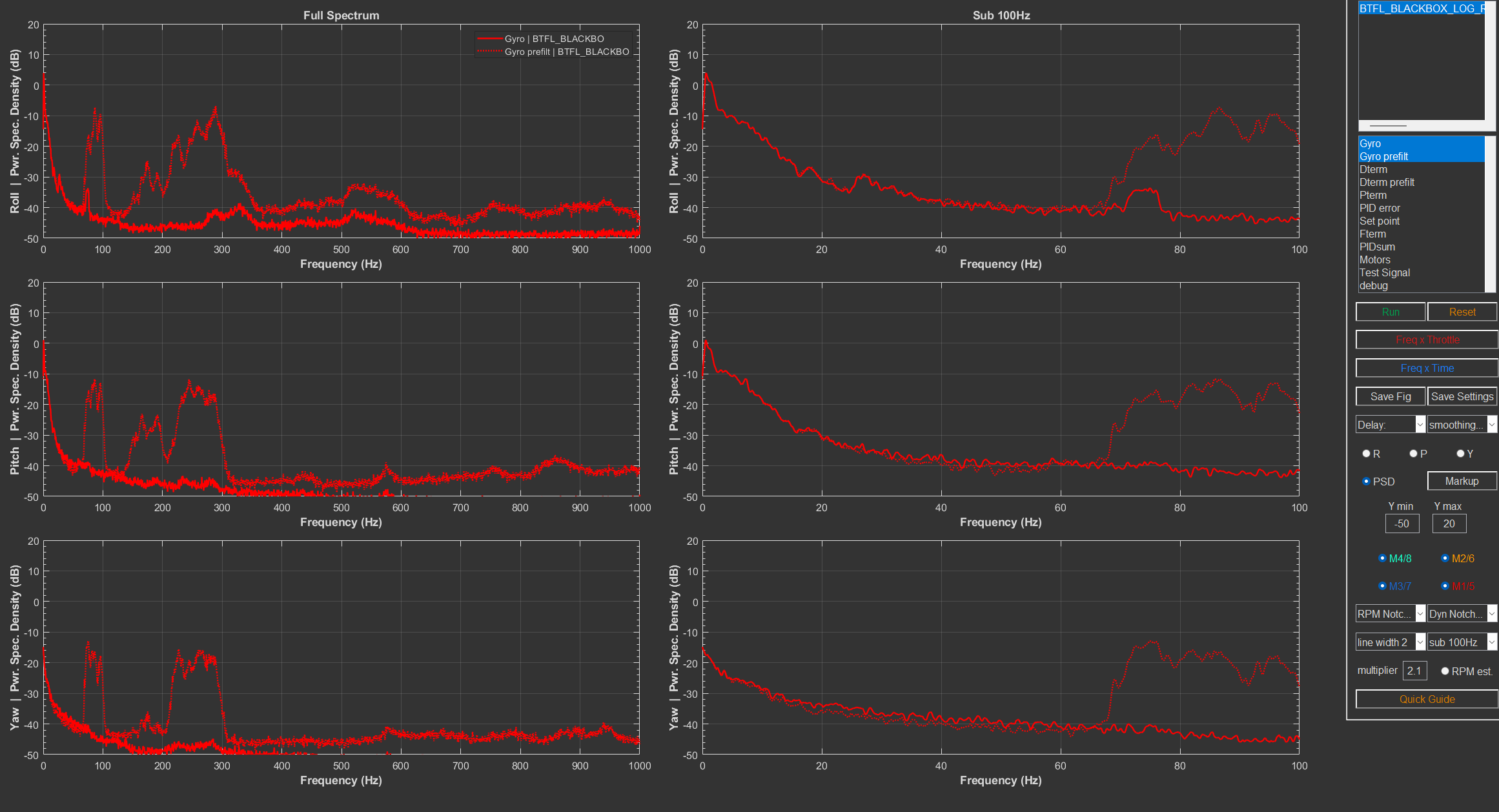

qscqsdcqsc.png#%7B%22uuid%22%3A%221a0cc2d6-984f-41e0-b7bd-89614424f1be%22%2C%22w%22%3A2322%2C%22h%22%3A1258%7D

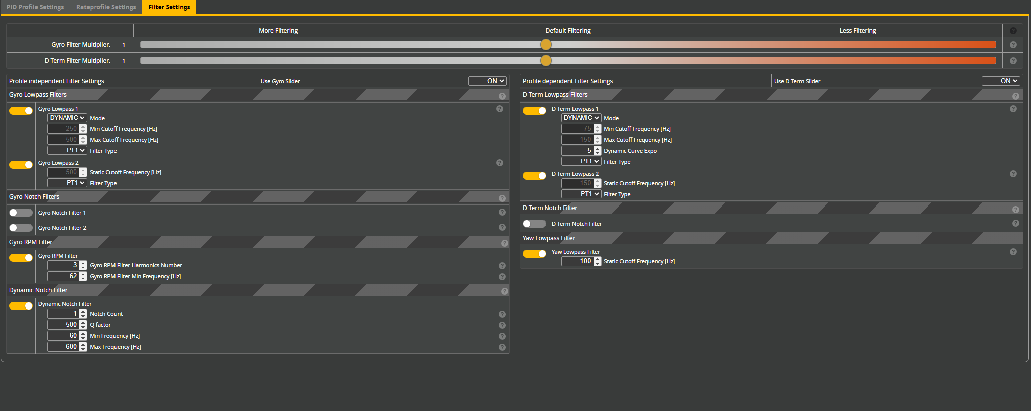

Avec l'aide de Krhom du Krhom's shop voici le Filtrage du RQ1:
capture-decran-2025-12-20-212626.png#%7B%22uuid%22%3A%22a2f3a2c3-51ee-472d-a338-8594dadc0696%22%2C%22w%22%3A2053%2C%22h%22%3A818%7D
Il faudra penser à rajouter ca dans le cli: "set rpm_filter_fade_range_hz = 20"
