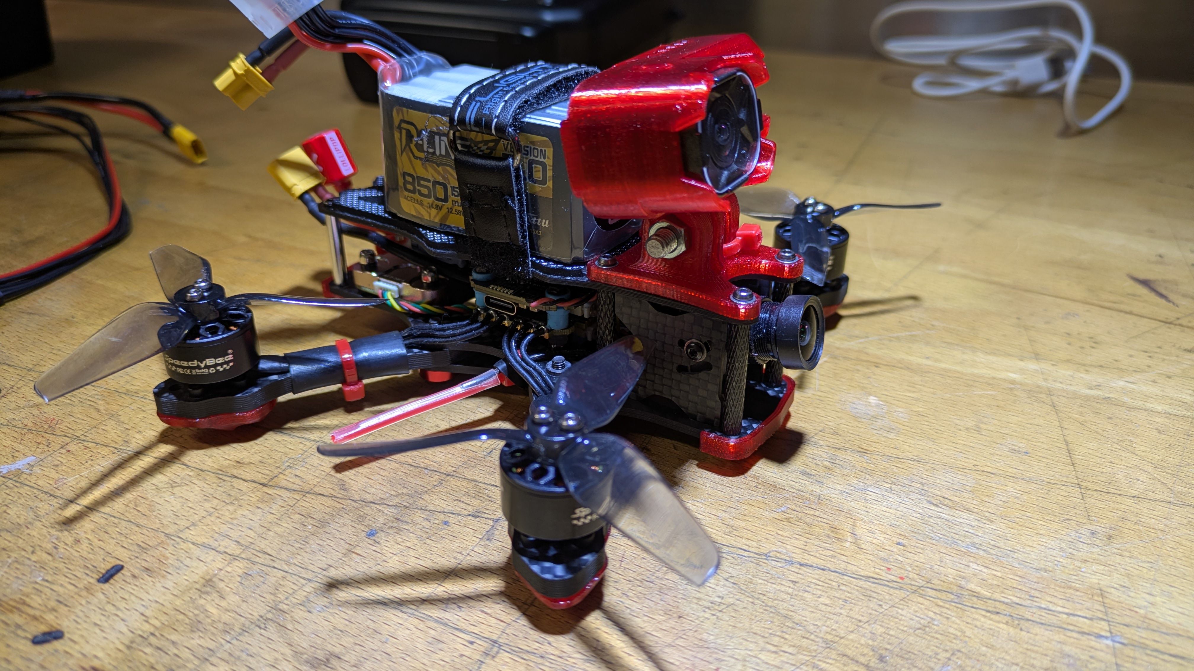

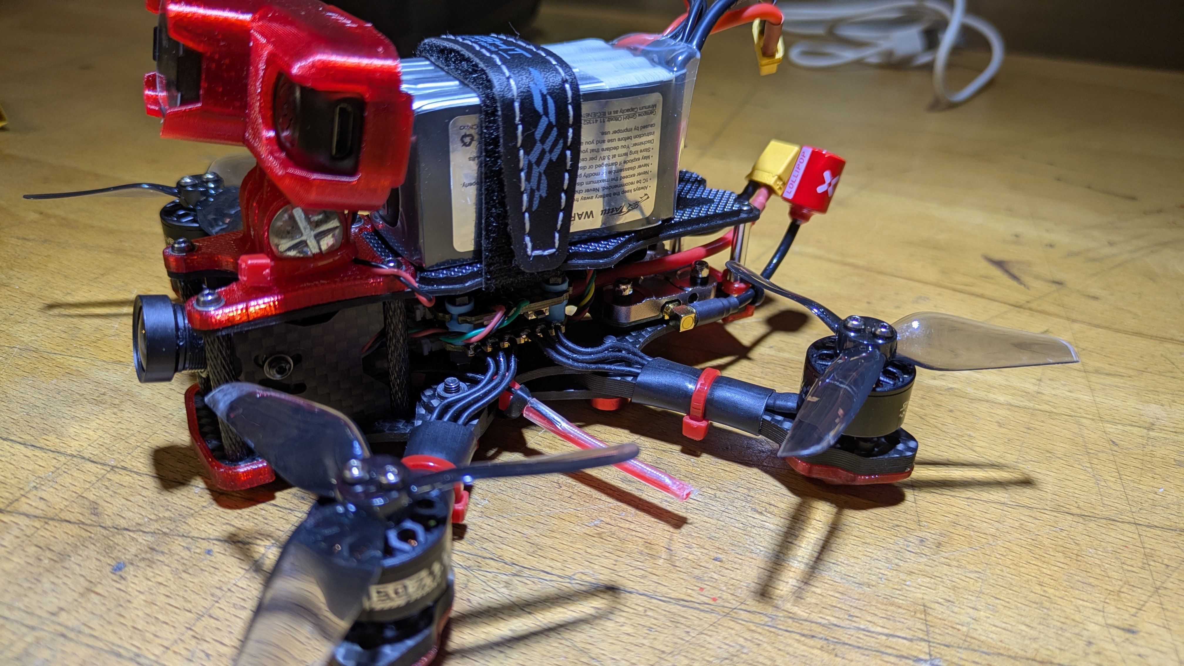

Voici mon premier drone, assemblé avec mes 10 doigts. Des heures et des heures à me documenter pour savoir quoi acheter et surtout comment le faire fonctionner 😅
Il vole bien mieux que moi, c'est déjà ça!
POIDS : 298 grammes
Clone Apex 3" 25 €
Mamba F405 mini 45 €
1 x Reactor 44A 45 €
4 x Speedybee 1507 3600kv 60 €
1 x Qprop 3x3x2,5 10 €
Ratel Pro 35 €
Émetteur vidéo
Speedybee TX800 30 €
Antenne vTx
Foxeer lollipop V4 12 €
Récepteur radio
Frsky R-XSR 25 €
LiPo
Tattu R-line 4s 850mAh 20 €
Prix total : 307 €
  • Bouillant ! 1
Bienvenue dans le monde du FPV et bravo pour ton premier build ;)
Par contre quasi 300g en analogique, c'est un tank lol
allège le si tu veux voler plus longtemps, parce que là tu vas voler 2 minutes avec une 4S
Dans l'idée, ce serait de retirer l'action cam. sur un 3 pouces, normalement on est met pas.
Sinon modifie ton support TPU avec cette grosse vis en acier qui doit de mettre 10-20g de poids en trop. A la rigueur fait un seul bloc
Après c'est le poids avec la batterie et à la louche, je n'ai pas pesé encore 😅
Théoriquement, si j'additionne tout les poids unitaire "officiel", j'arrive à 184,6g hors batterie. La Runcam Thumb ne pèse que 16g, mais effectivement je pourrais m'en passer, surtout compte tenu de mon niveau pas du tout Youtubable 😂
Pour la vis du support caméra, c'est du temporaire, en attendant d'en recevoir en nylon 😉
