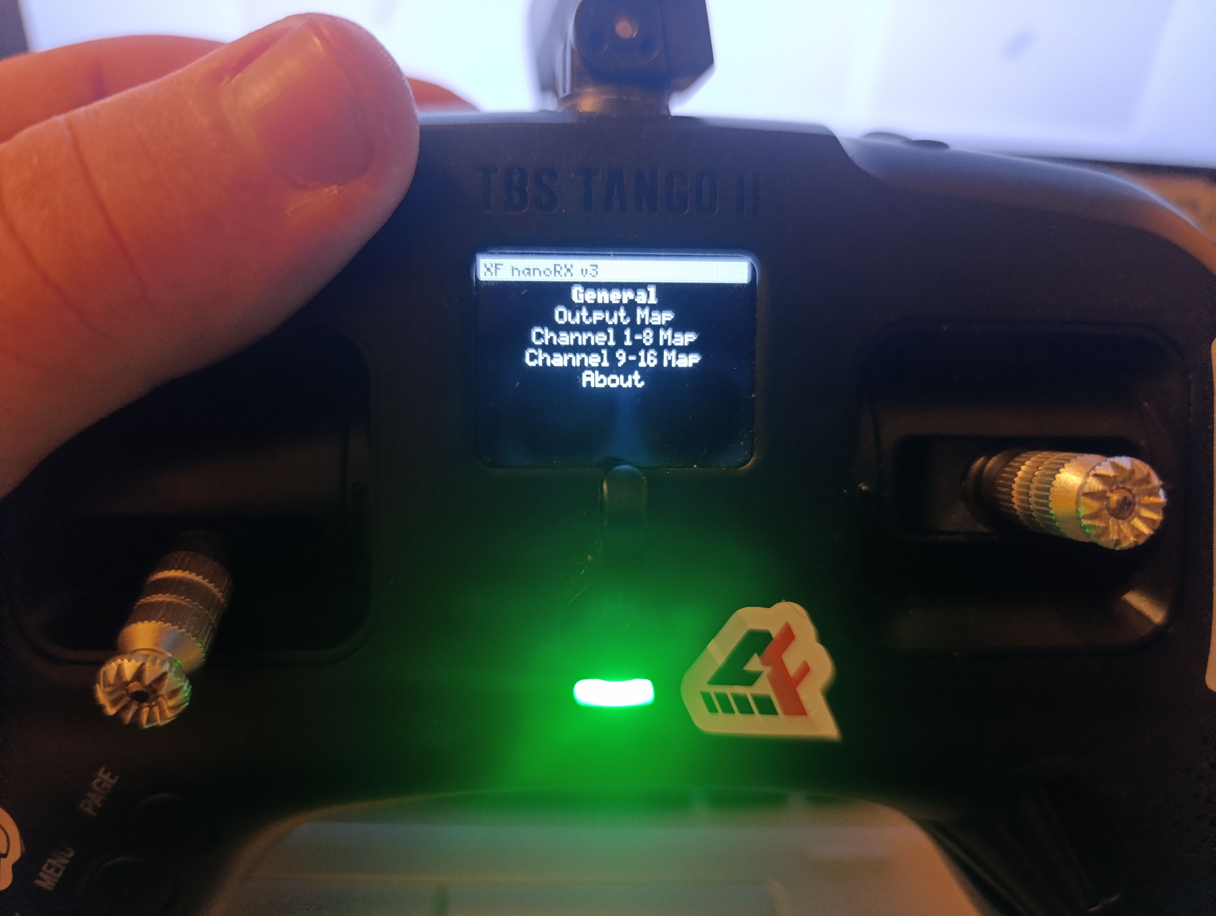

il y a 4 minutes, Ben_fpv a dit :
l'inter reagit sur l'ecran d'acceuil de la radio
C'est donc qu'il n'est pas cassé physiquement 🤷‍♂️

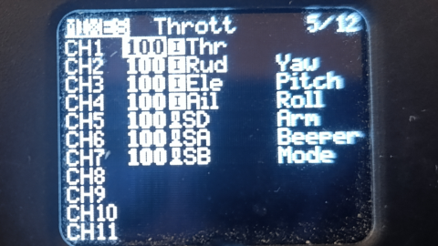

Où puis je trouver le nombre de canaux ?
T'as cherché un peu avant de poser la question ? C'est dans les paramètres du Rx, accessibles depuis la radio.
Voilà, J'ai regardé sur BFM et le switch3 positions marche par contre, pas les 2 boutons de derrière...
