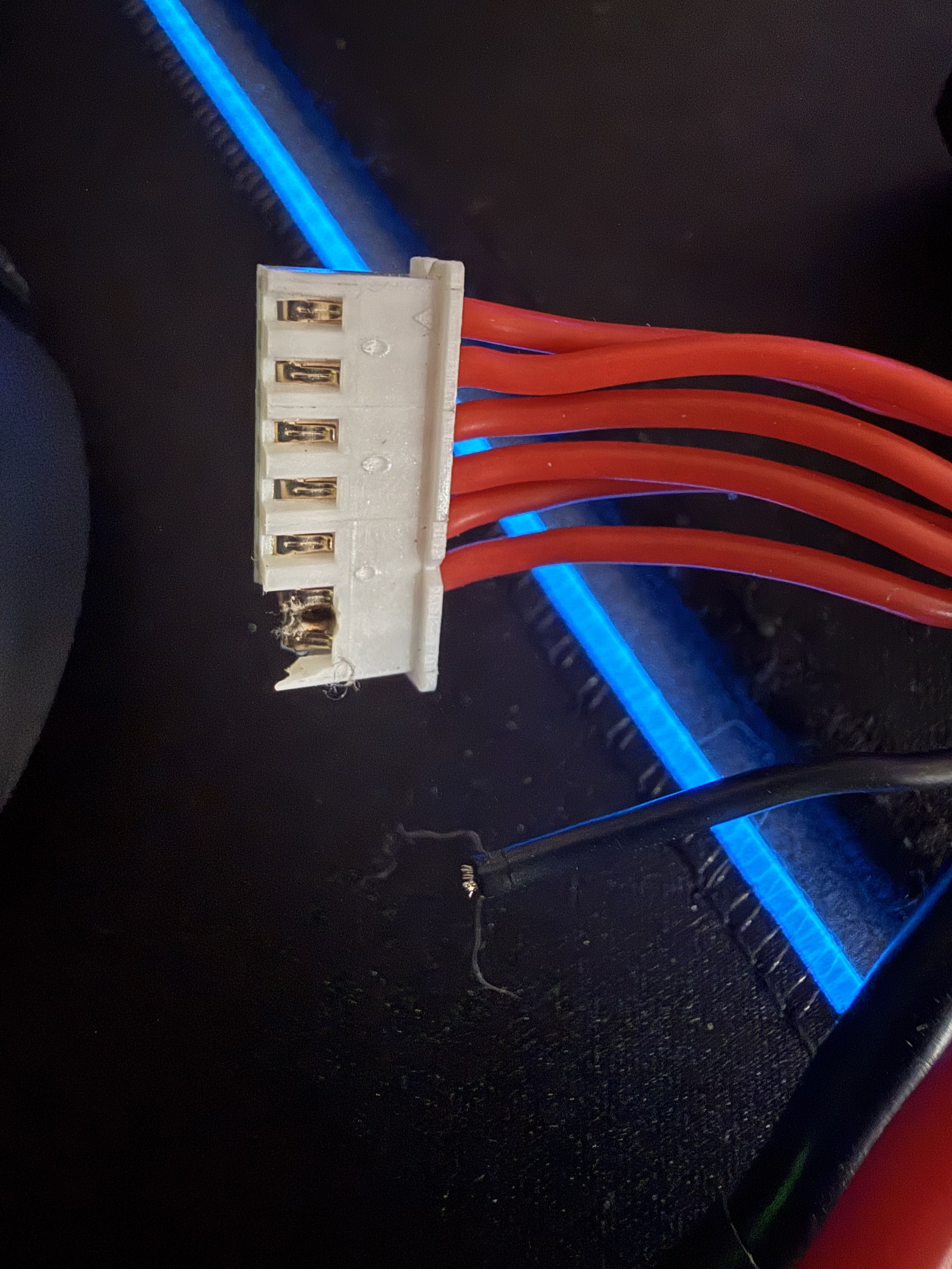

J’ai une hélice qui a taper le connecteur le jour de mon premier vole, je n’avais pas pris en compte ce paramètre , depuis je suis vacciné 😅
j’ai arraché le fil noir par ce que sa faisait des étincelles.
j’aimerai savoir si quelqu’un côté Grenoble, Chambéry ou même Annecy aurait du matériel pour changer le connecteur.
au pire des cas si je doit le faire moi quel type de matos il me faut.
MERCI D’AVANCE

Salut, comme dis par Motard Geek, si c'est foutu et que tu as pas du "stock", tu dois rechercher des connecteurs JST XH 7 broches (pour du 6S). Tu peux partir sur ce genre de boite : https://www.amazon.fr/dp/B079MJ1RYN, et si tu as pas de pince pour sertir, https://www.amazon.fr/dp/B07VW8F1NB conviens. Ce ne sera certainement pas la dernière prise que tu exploses, je te dirais donc d'"investir" dans une petite quantité .Bien sûr, la commande Amazon c'est surtout si tu es pressé 🙂 Tu peux certainement trouver moins cher chez nos amis de l'Est 😉

les 2 pins dans l’angle sont mort. Il faut donc refaire la prise complète.
Je vais me pencher sur le lien amazon avec de quoi sertir.
