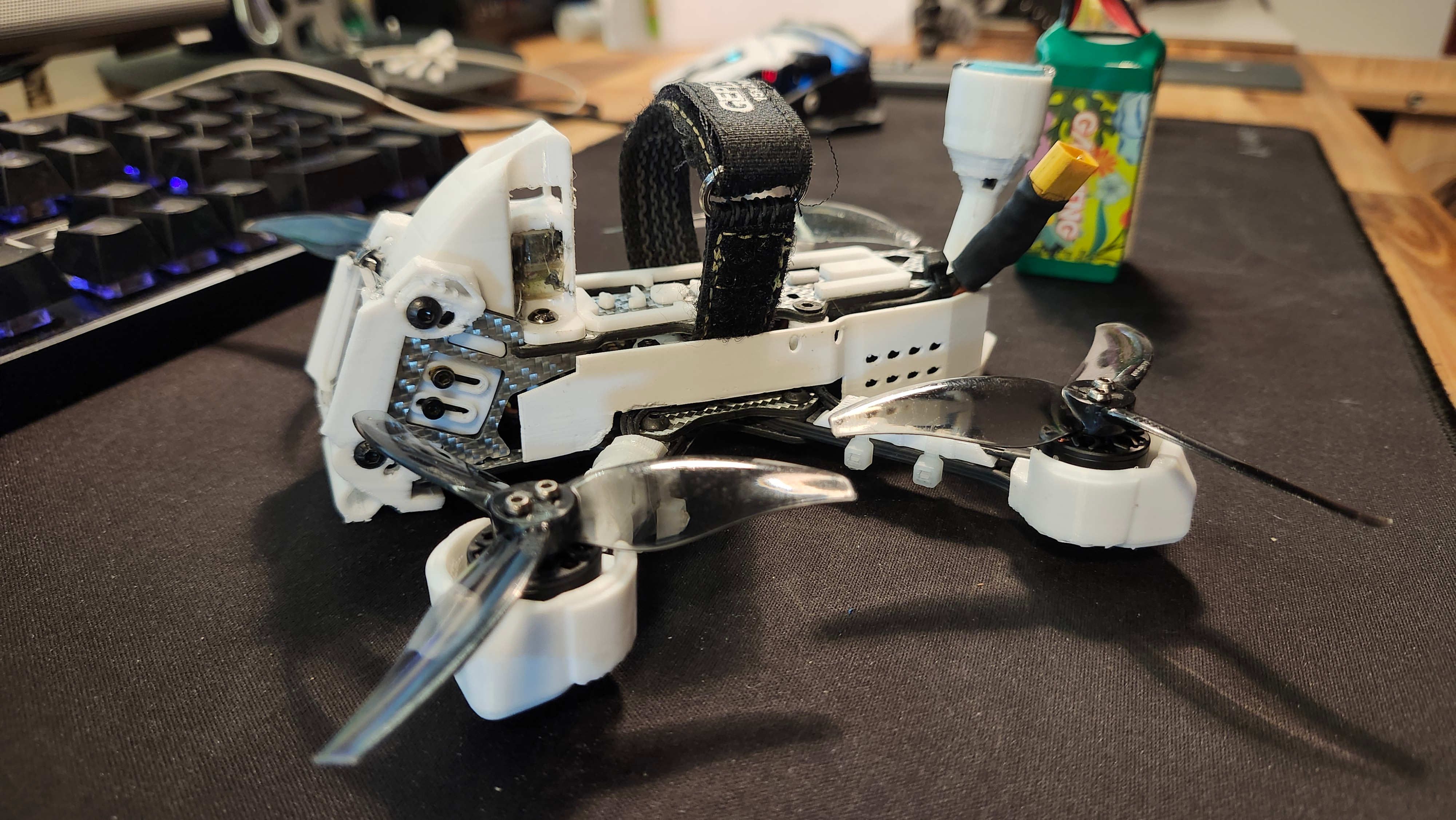

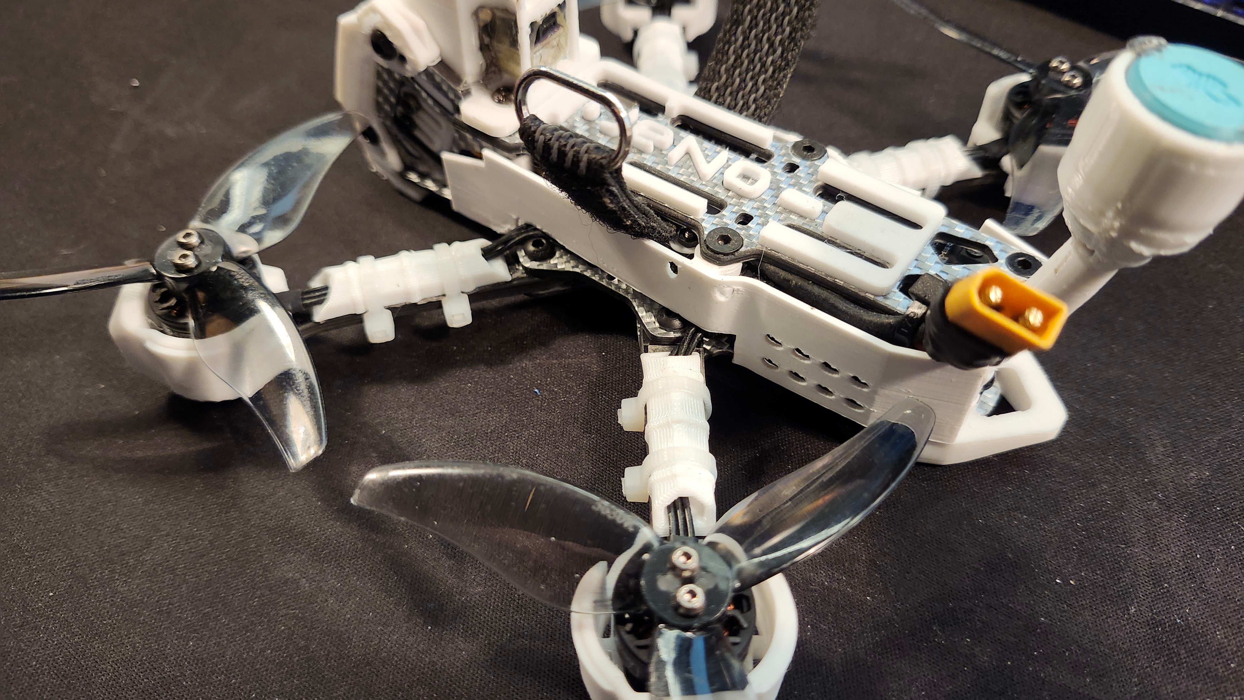

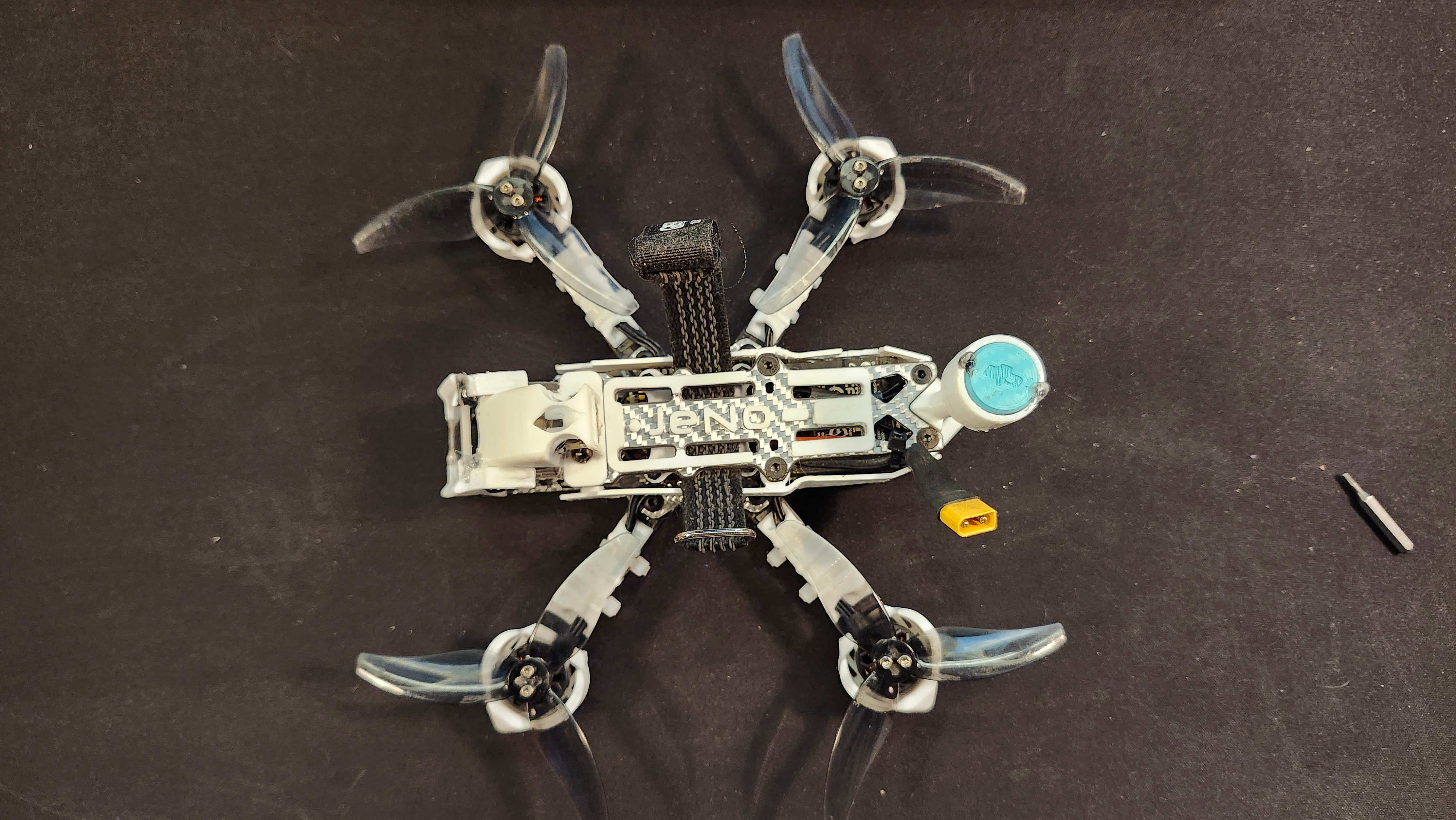

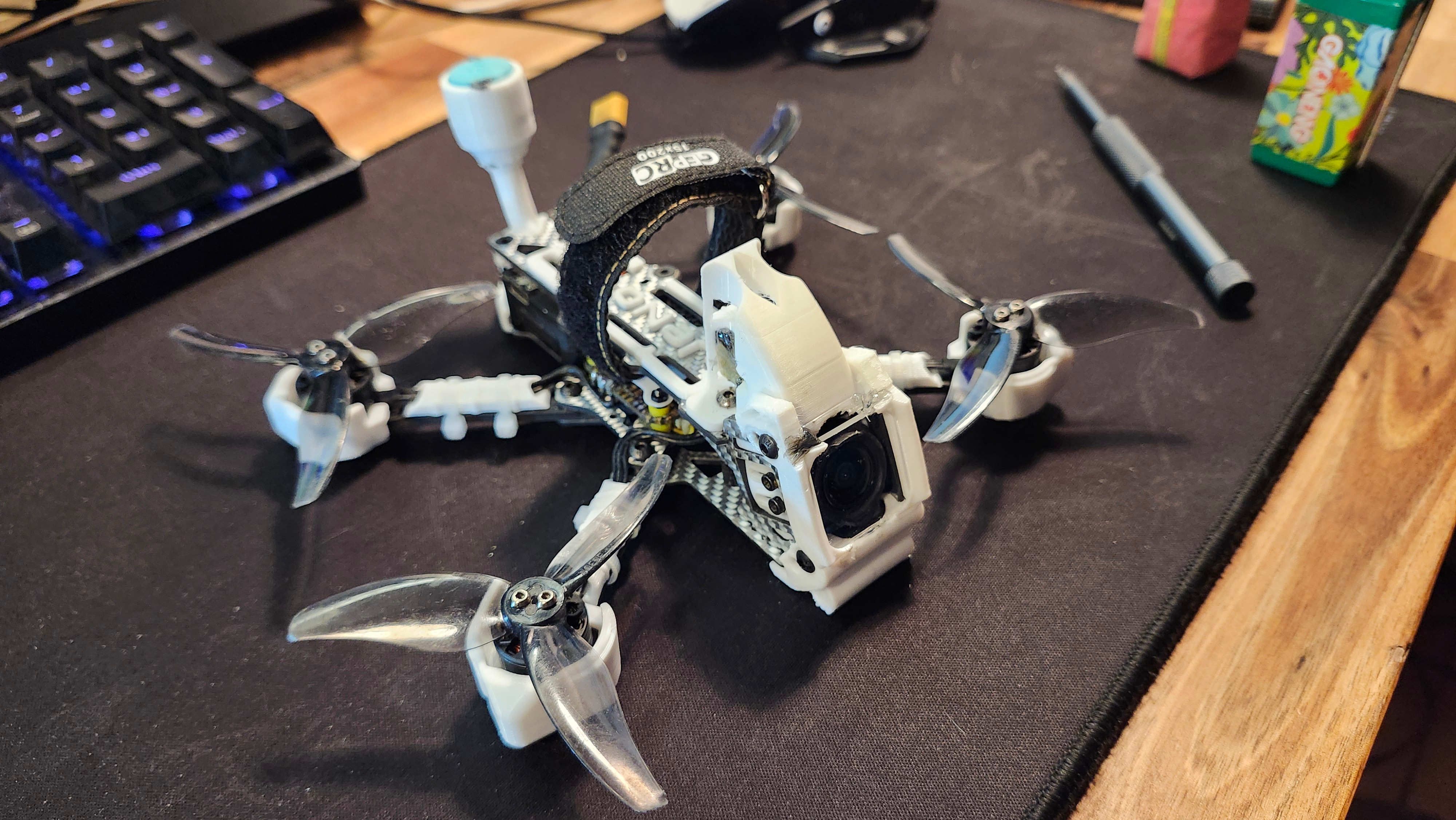

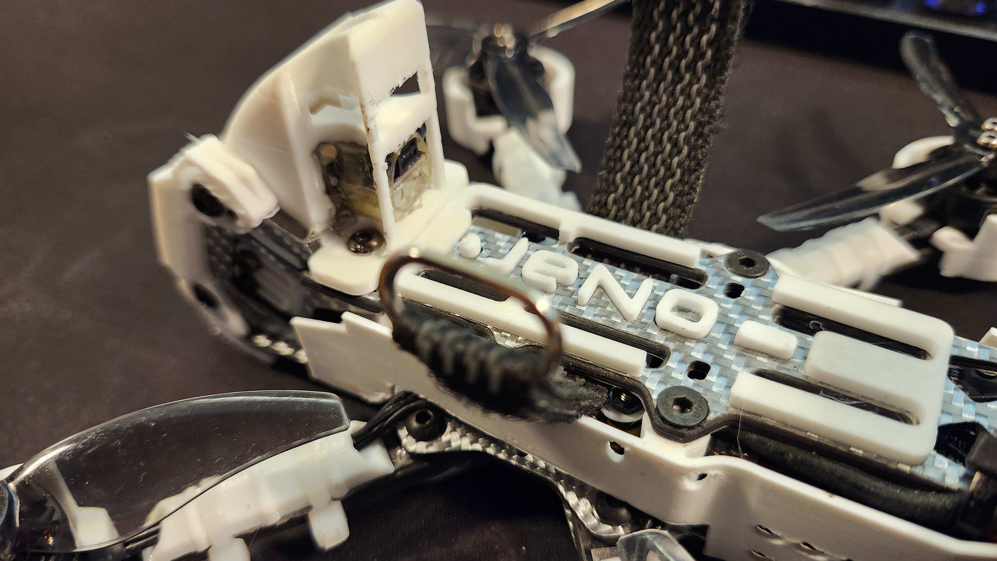

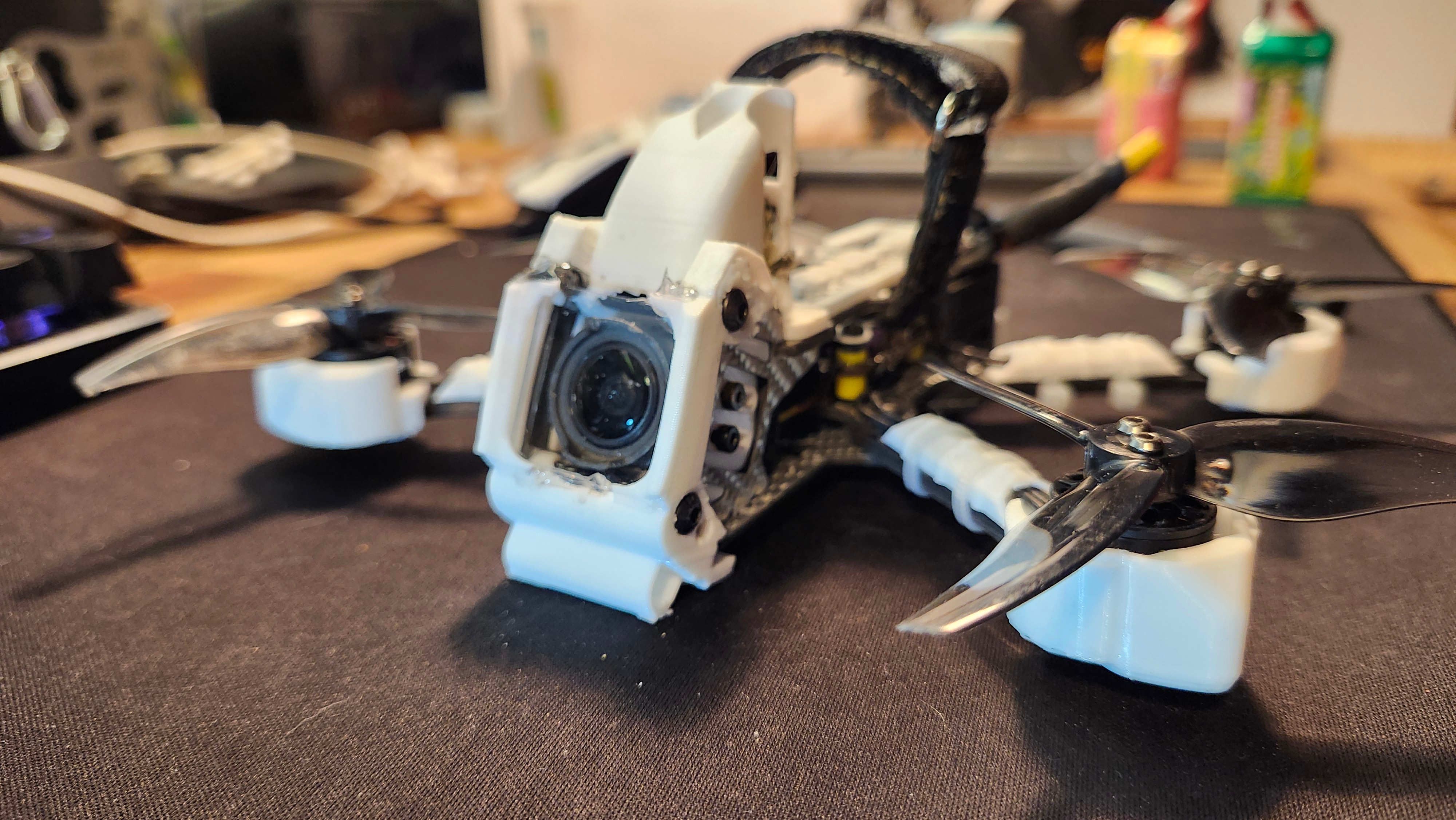

j en avais assé de démonter toute la frame pour remplacer juste la bottom parce que j avais  un bras cassé😵‍💫 . j ai donc demandé a CNC du pays de me faire une frame à bras séparés . Pour me faire plaisir meme pour du bando j ai demandé en carbone noire et grise , T700 bien sure .https://www.facebook.com/share/19mBzFjzie/

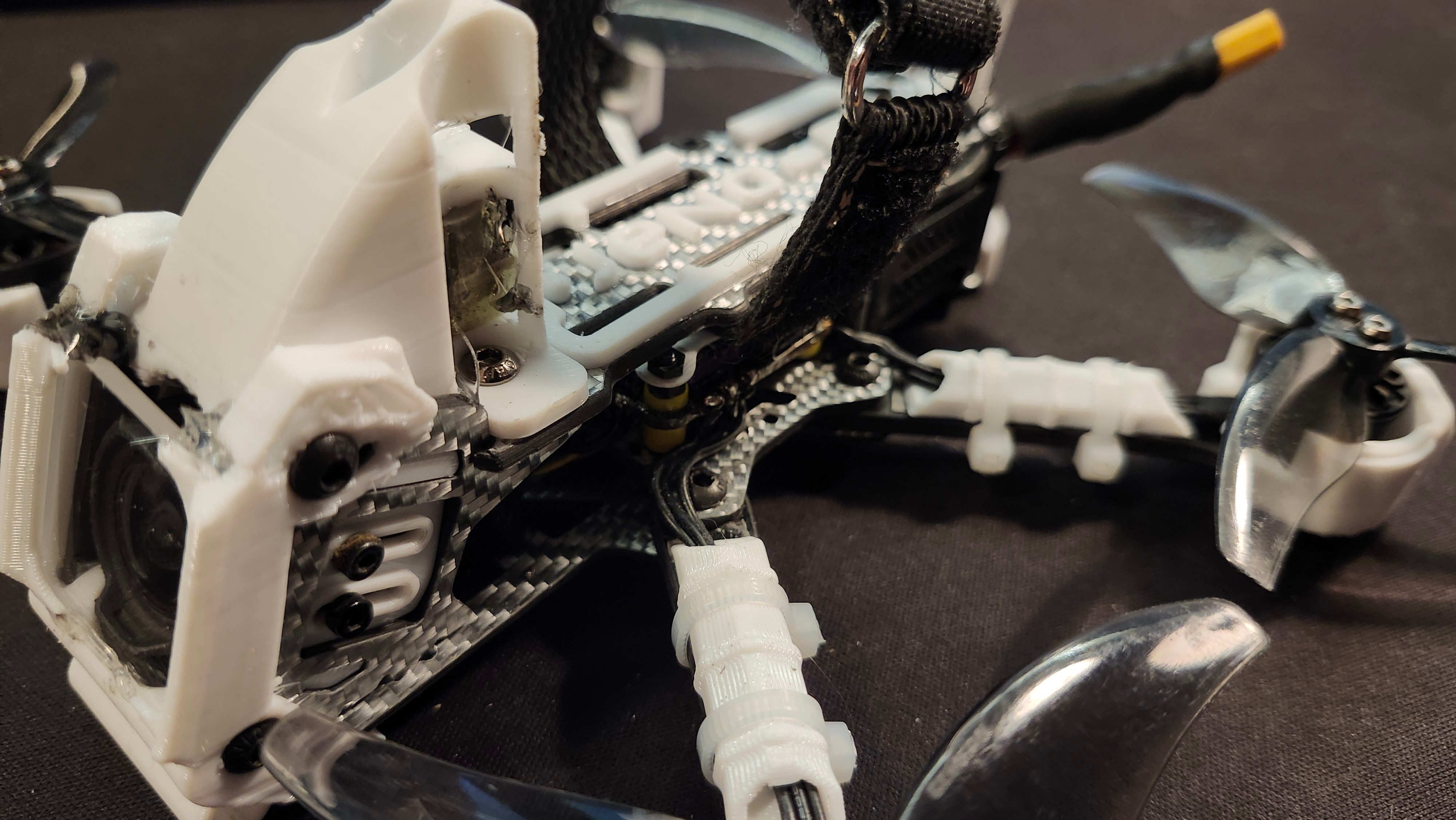

j ai mis les TPU que j ai éprouvés au cours des mois , un mélange des tpu de la WAF et des prints que j ai créés  .
https://www.printables.com/model/1394560-protection-cage-avant-jeno-35-avec-insertion-de-ve
https://www.printables.com/model/1533733-protection-lipo-jeno-35-o3
j ai raccourci la protection antenne

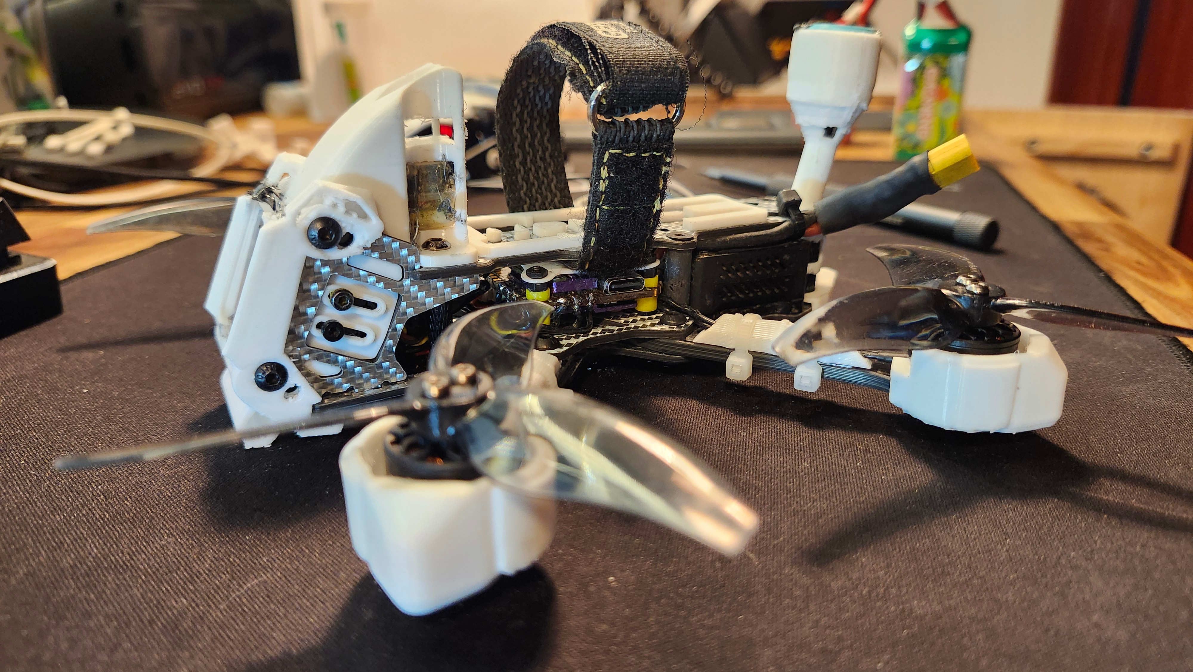

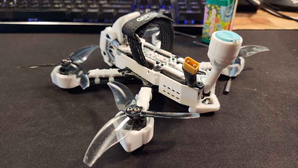

j adore l'effet du carbone qui donne un effet metallique en plus 🤩, meme si pour le bando c est pas important . les bras sont uniquement noir
encore des protections laterales car je vole en tout temp et cela évite un maximum les projections de tout genre a l interieur😅. j ai mis aussi des photos sans protections latérales pour les puristes 😉
https://www.printables.com/model/1533750-protection-laterales-jeno-35-version-bras-separes

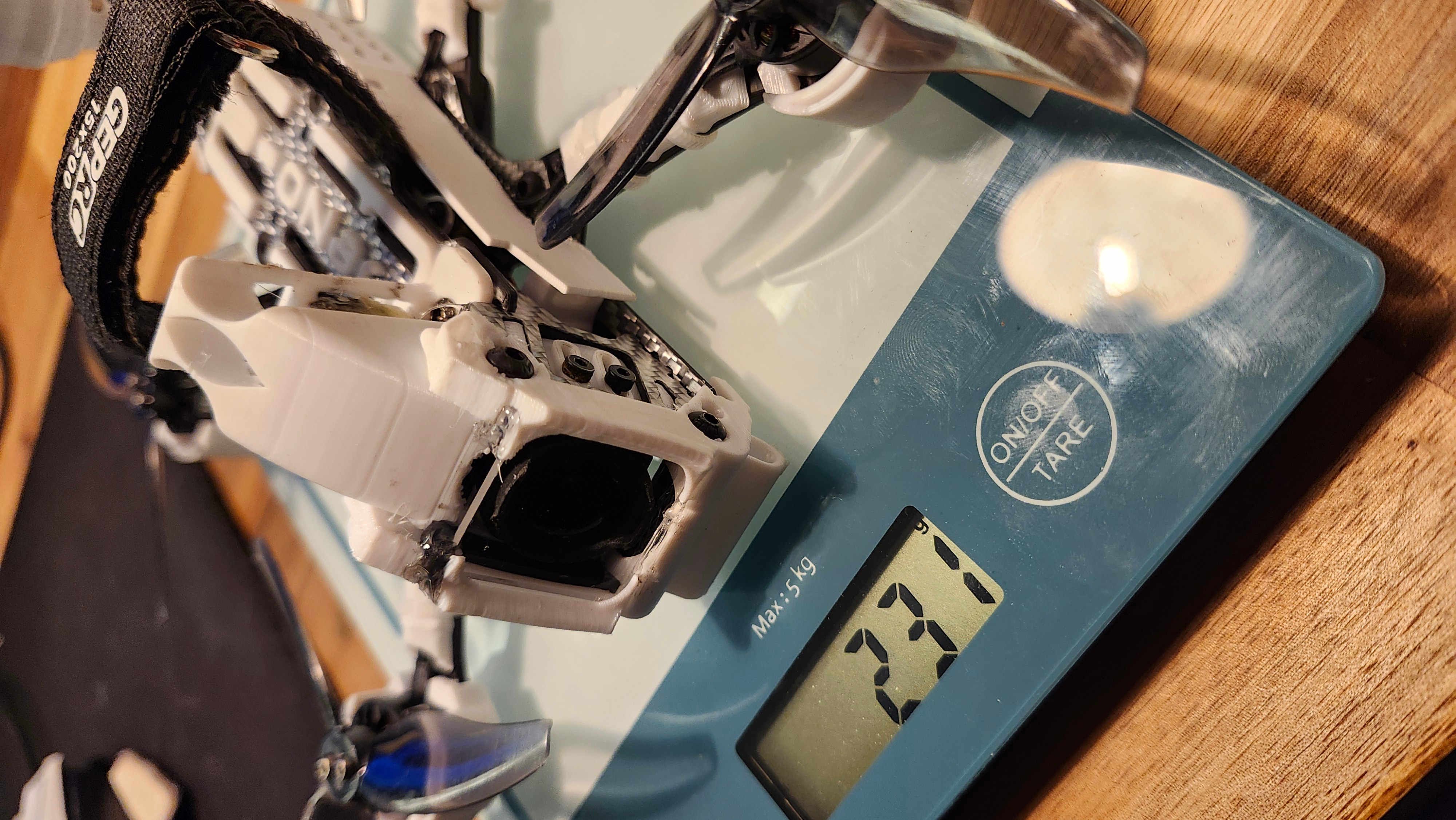

231 g c est avec l unite O3 , j ai pas pensé à prendre le poid avant😮‍💨

POIDS : 231 grammes
JENO 3.5 bras séparé 80 €
speedybee f405 56 €
speedybee f405
4 x speedybee 1404 4500kv 64 €
1 x 6 jeux gemfan 3630 19 €
air unit O3 300 €
Émetteur vidéo
air unit O3
Antenne vTx
air unit O3
Récepteur radio
dji fpv2
LiPo
GNB 4SLipo Battery 850mAh 120C 23 €
Prix total : 542 €

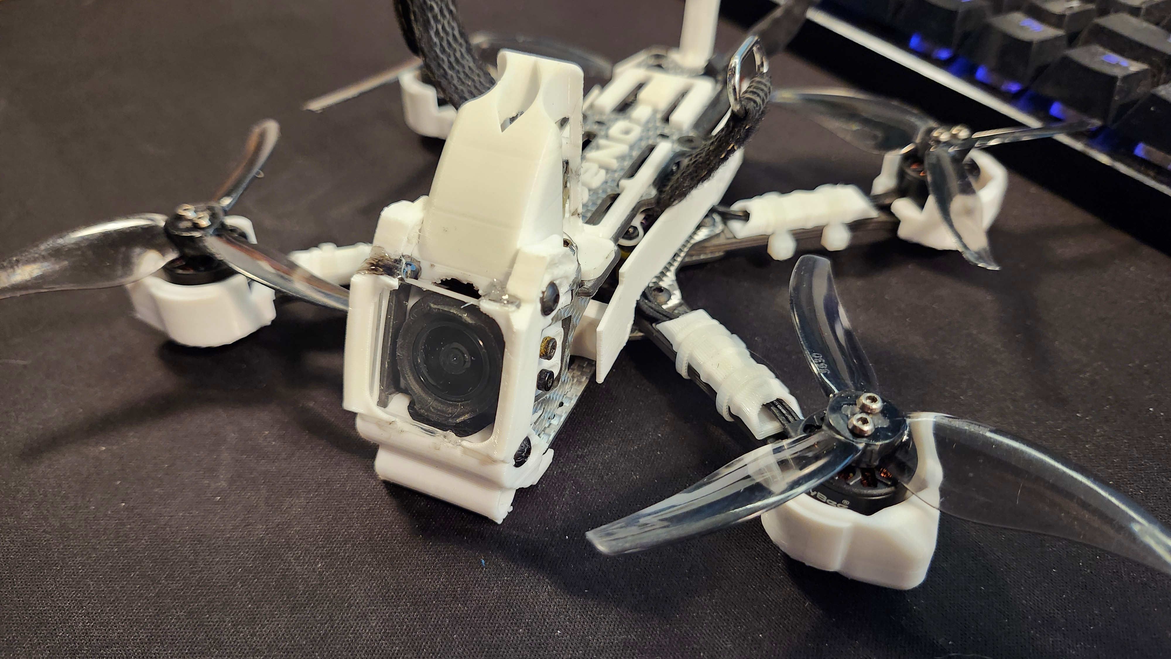

Super l'idée du petit '' pad '' en tpu pour evitée que le strap ne touche la fc 😃 . C'est une protection le chose devant ta cam ? Si oui je veux bien avoir le TPU pour mettre cette protection stp .
et joli le carbone gris et noir , pour le Bando ... je pense que ton drone et bien protéger 💪 .
Il y a 19 heures, Isa dronic a dit :
Je te remercie,  pour la protection c est un verre de montre .j ai mis tout les liens vers mes print et le verre dans la description.
il y a 4 minutes, robert a dit :
ah pas bête !
il y a 5 minutes, robert a dit :
ok merci
