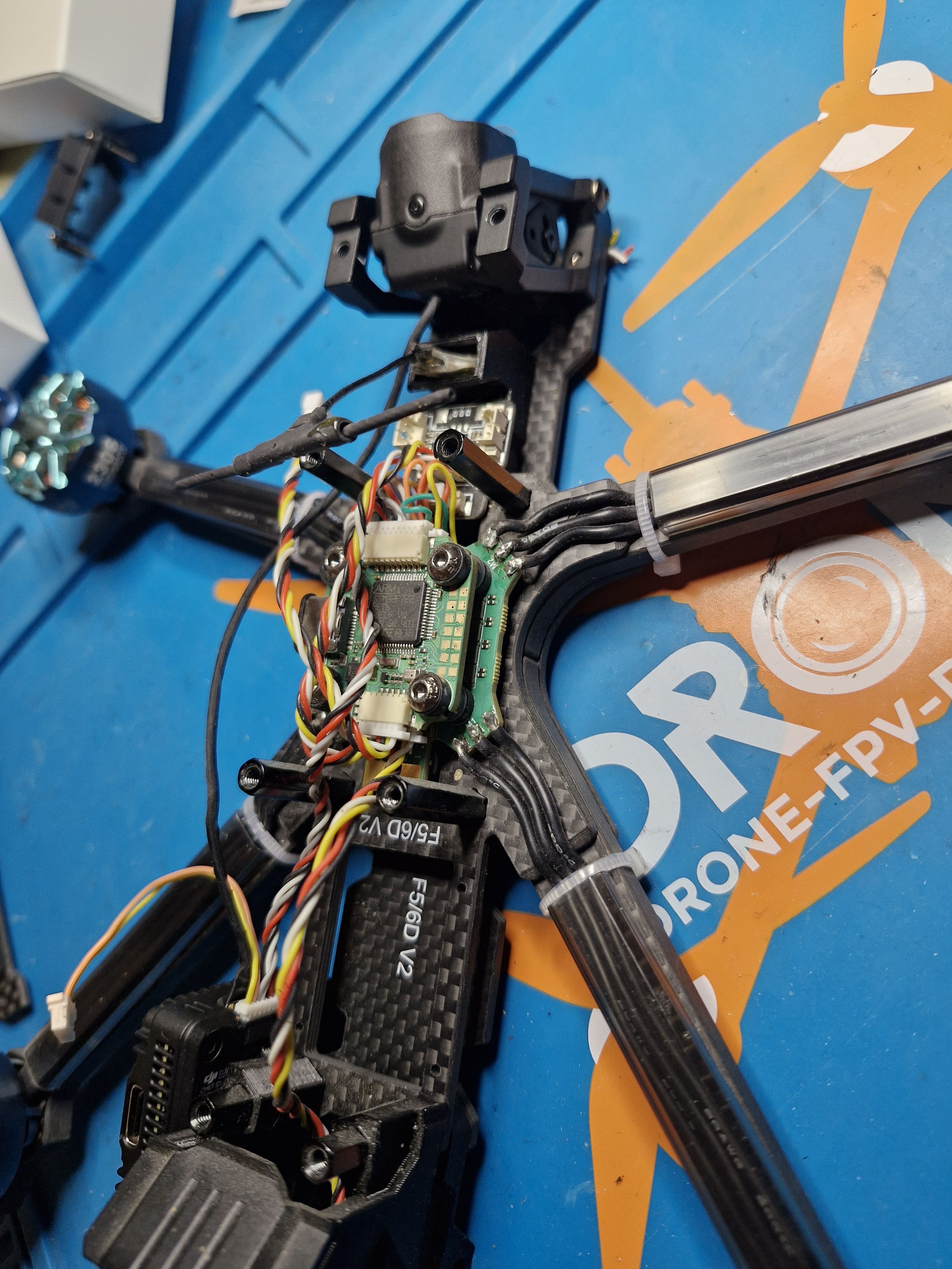

j'ai un soucis de longue date et a priori c'est ici que je vais pouvoir résoudre certains soucis lier a cette Frame grâce aux utilisateurs de ce model .
par soucis financier ( pleins de matos a recyclé )et surtout parce que je préfère et de loin je monte mes build seul, dans ma flottille je n'ai qu'un seul bnf ( diatone roma L5 ) , le reste est home made ...
ont arrive a mon problème et la j'avoue j'aurais peut être du prendre un bnf analogique et le transformer en hd puisque j'avais le matos , apres avoir monter la Frame stupeur c'est du quasi propriétaire , si l'ont décide de le monter avec ses flancs et bien aucune FC ou stack ne passe , j'ai du encore remisé du matos et acheter du neuf , stack iflight blitz F722 mini adéquat , pour les moteurs j'ai choisi de xing2 2306 en 2555kv , il va avoir droit a soit un dji03 que j'ai ou un 04 qui m'attire fortement et qui est dans le panier puisque je viens de passer sur G2 , la ou ça coince et ou je n'ai jamais eu de réponse a mes questions c'est : quel antenne immortal T faut il mettre ???? , suis je obligé de monter une antenne extra extended de 20cm puisque l'emplacement du RX est derrière la camera dans un print spécifique et que je veux absolument le laisser a cet emplacement puisque bien écarté de toute autres source de parasites ??? , idem le câble coaxial dji 03 d'origine semble trop court ( 12cm il me semble ) un 15cm ????
alors j'ai déjà eu des réponses ailleurs qui ne m'ont pas satisfait , effectivement je veux le monter exactement comme si c’était un bnf et la je me tourne vers les possesseurs de ce model et surtout ceux qui l'ont eu en bnf , avec quoi c'est monter d'origine ??? Iflight pas de réponse , quelques mags idem ne peuvent pas répondre ...
merci aux bonnes âmes qui m'eclairerons a ce sujet
dans l'attente d'un retour
cordialement
Dans le montage BNF d'origine, Diatone ne place jamais le RX derrière la caméra. Ils utilisent un support TPU à l'arrière qui regroupe l'antenne vidéo et l'antenne radio.
Cependant, si tu tiens absolument à ton emplacement derrière la caméra (pour l'isolation des parasites) :
L'antenne standard (80mm) est exclue : Elle finirait coincée entre les flancs en alu, ce qui créerait une cage de Faraday et ruinerait ton RSSI.
L'antenne "Extended" (120mm à 150mm) : C'est le bon compromis. 20cm est vraiment trop long pour une frame de 5 pouces et risque de s'emmêler partout. Avec une 150mm, tu peux faire sortir les brins soit vers le bas (sous le nez), soit le long des bras avant.
Le choix "BNF style" : Si tu veux vraiment copier le look d'origine, il faudrait déplacer ton RX vers l'arrière et utiliser une Immortal T de taille standard montée horizontalement sur le support TPU arrière.
 La longueur du câble coaxial DJI O3
Le câble d'origine de 11.5cm / 12cm est trop court pour une frame de type "Deadcat" comme la Roma L5 si ton Air Unit est à l'arrière.
 Il te faut impérativement un câble de 15 cm (150mm).
Sur cette frame précise, le 20cm est très difficile à "ranger" car il n'y a pas d'espace sur les côtés de la stack à cause des fameux flancs en alu. Le 15cm permet de faire un chemin direct et propre sans tension.
a l'aide de Gimini
Merci Isa dronic
Pour ma part sur ma frame qui est une nazgul évoque F5D V2 le rx ce trouve dans un tpu dédié fourni dans le kit et emplacement derrière la cam englobant au passage le buzzer et la pdb de distributiondes des leds .
Je pensais monter mon dji 03 dessus mais finalement ce sera un dji 04 et du coup le coaxial est parfait en longueur .
Petit bémol il va me falloir acheter le kit conversion dji 04 pour le montage correct de la cam ...
Concernant la immortal T , maintenant que tout est à sa place et bien il me faut 16cm mini si je respecte le montage ( commence à me faire chié sérieusement cette frame ..) et pour aller encore plus loin le tpu pour maintenir la xt60 ne va pas avec la longueur des câbles batteries ovonic , je vais devoir faire une rallonge ...
