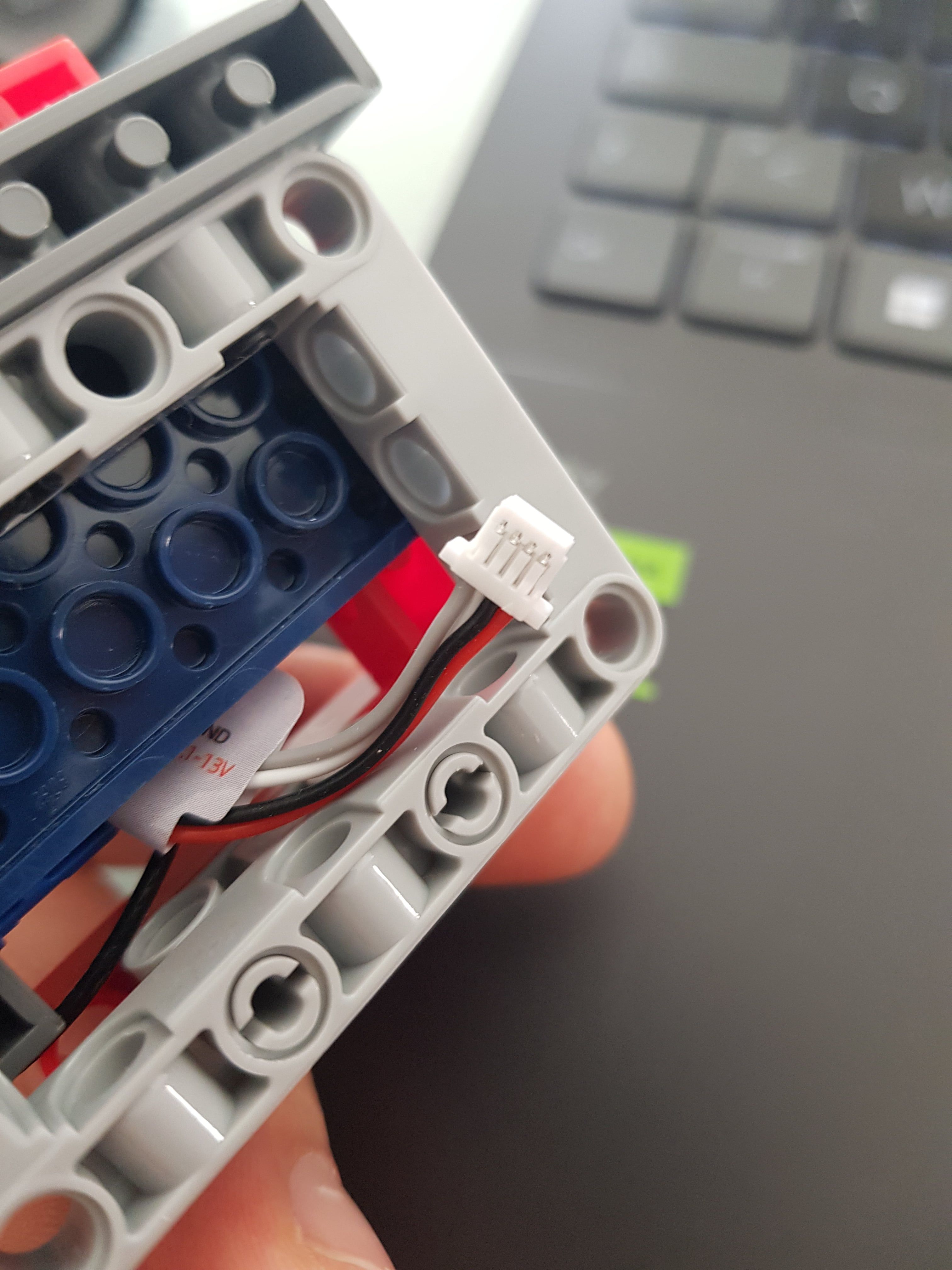

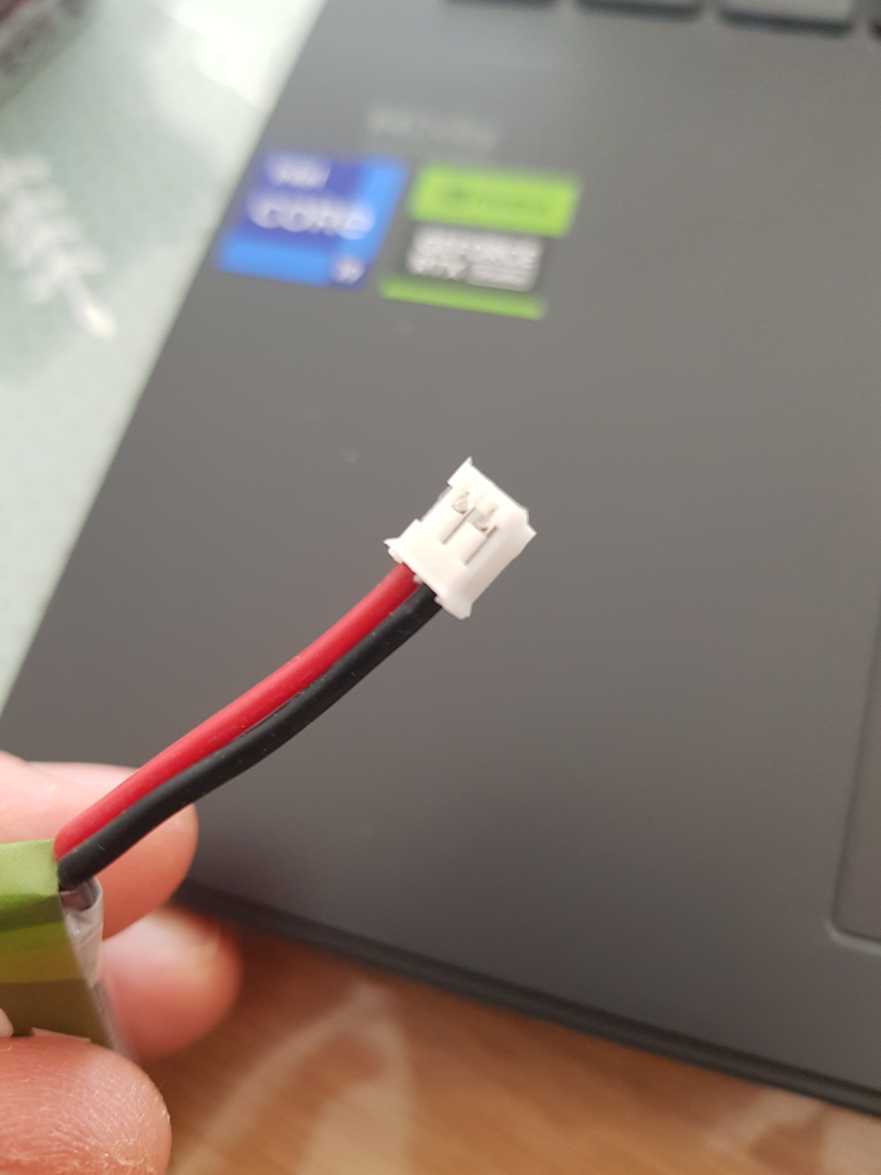

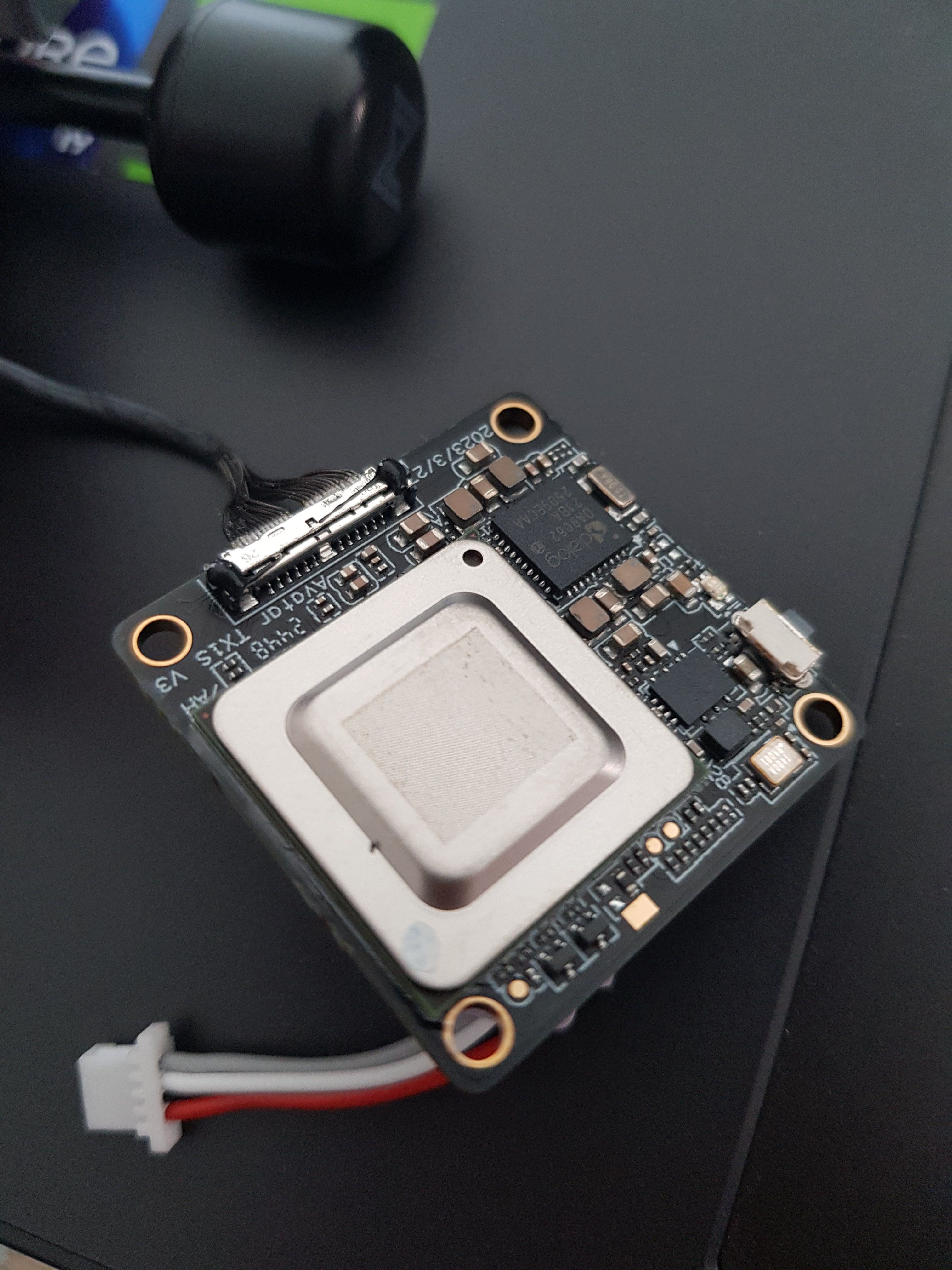

Histoire de lever tout doute (la farce m'a coûté assez cher), voici les photos de la carte et de la batterie.
Si je comprends bien, je dois uniquement, côté carte:
  • Enlever l'embout blanc
  • Le remplacer par un embout femelle 1S, dans lequel j'insère uniquement les fils rouges et noirs
C'est bien ça? Les deux autre fils ne servent à rien dans mon cas?

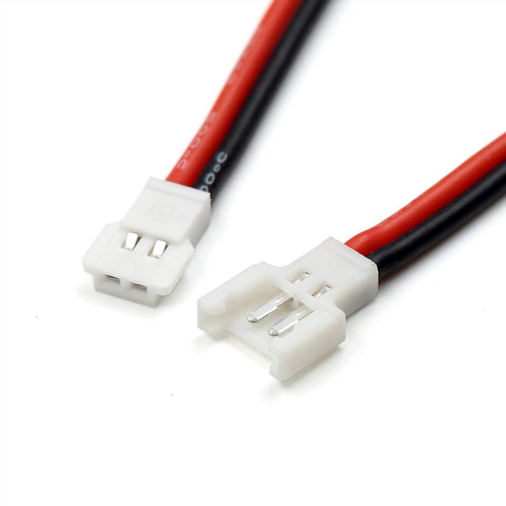

Pour les embouts je m'y perds; sur ce lien Amazon par exemple c'est censé être du 1S mais je ne reconnais pas du tout la forme...
N'hésitez pas à me parler comme à un enfant de 5 ans - ou même un labrador, j'ai vraiment aucun niveau, ni en FPV ni en électronique. Et si les règles du forum le permettent, n'hésitez pas à me poster des liens Amazon (ou autre) directement.

il y a une heure, GaëlF a dit :
Ici, à la place de la prise à 4 fils tu mets ton connecteur femelle d'alim à 2 fils qui va bien (JST PH-2.0 d'après ton lien Amazon) 🙂

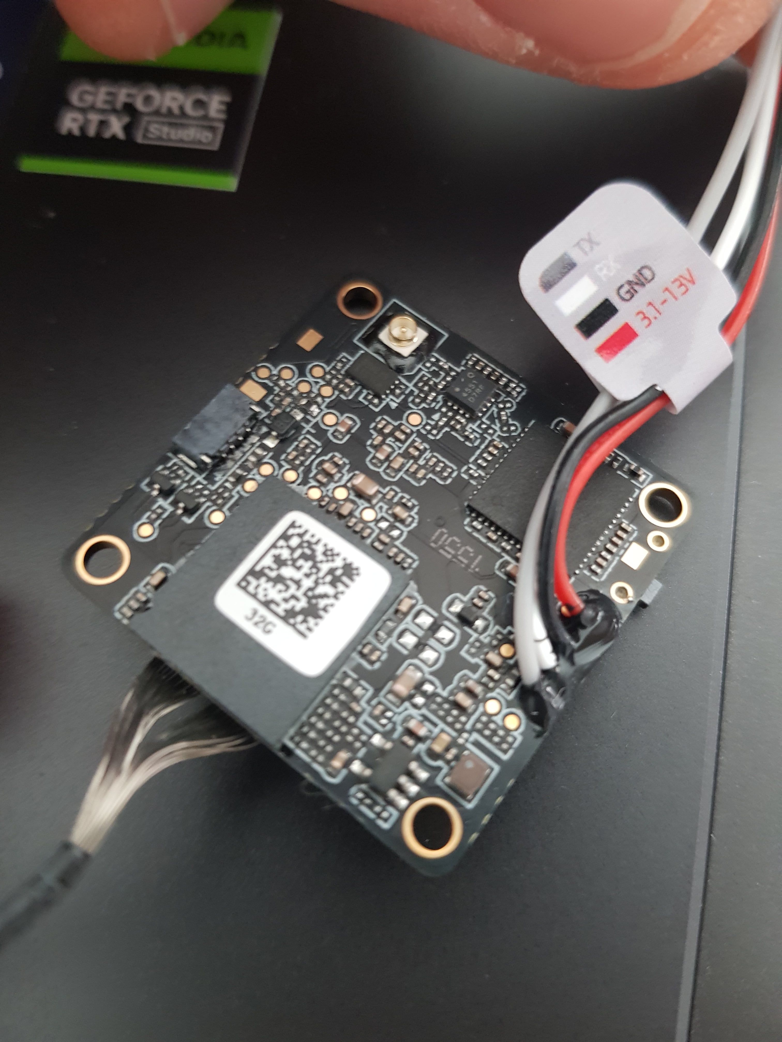

J'ai essayé ta technique @Motard Geek (ou tout du moins, ce que j'en ai compris):
- J'ai sorti les câbles rouges et noirs de leur embout d'origine à 4 pins
- Je les ai sertis dans un nouvel embout compatible avec celui de la batterie.
Quand j'ai branché les 2, la caméra s'est allumée! Sauf qu'elle a chauffé très, très rapidement. Elle est devenue brûlante. J'ai tout débranché en urgence
Pour info ma batterie c'est une HV3.8V 80c/160c 600mAh. D'après ce que j'ai compris c'est correct vis-à-vis de la caméra.
J'ai branché le fil noir sur le fil noir, le fil rouge sur le fil rouge.
Quel est le problème? Qu'est-ce qui m'échappe?
C'est la carte qui chauffe, l'espèce que gros carré métalique, il est vraiment brûlant (je peux pas laisser le doigt posé dessus). J'avais bien branché l'antenne oui (enfin j'imagine, j'ai juste enfilé les deux prises l'une dans l'autre, je ne sais pas s'il faut faire autre chose?)
ça veut dire quoi "en statique"? Il n'y a aucun risque à le laisser chauffer comme ça? S'il y a des risques, que dois-je faire? Intégrer un système de refroidissement? Est-ce que ce genre de dispositif est prévu pour des drones et du coup le simple fait de voler les refroidit suffisamment? ça me paraît dingue.
Désolé mais tu fais des réponses très laconiques et j'ai connais fuck all, du coup je dois te demander des précisions à chaque fois haha
Pour info j'ai checké la batterie avec un multimètre et il indique bien 4,3V. Et je trouve la plage de tolérance de l'émetteur dingue (3.1V > 13V!) C'est normal? Ou est-ce que ça a une autre signification? Avec 4,3V je suis très loin de maximum, ça devrait être easy...
Merci beaucoup pour ton aide!

Le 11/01/2026 at 17:42, GaëlF a dit :
Oui le VTX 1S de Walksnail chauffe énormément à l'arrêt, il peut facilement monter à plus de 90°C ! Un simple ventilateur qui souffle en permanence dessus est déjà suffisant pour refroidir la carte, surtout quand tu voudras récupérer les vidéos enregistrées. Mais il ne faut surtout pas le laisser monter en température, même s'il y a une protection (diminution de l'émission à 25mW et mode standby) mais je pense aussi comme @Motard Geek qu'il faut être connecté à une FC pour qu'elle puisse se mettre en marche, ce n'est pas en fonction de la température mais bien en fonction de l'armement.
Concernant la tension, 3.1 - 13V ça veut dire que ça supporte du 1S au 3S. Toi avec 4.3V tu es en 1S (très certainement LiHV).
