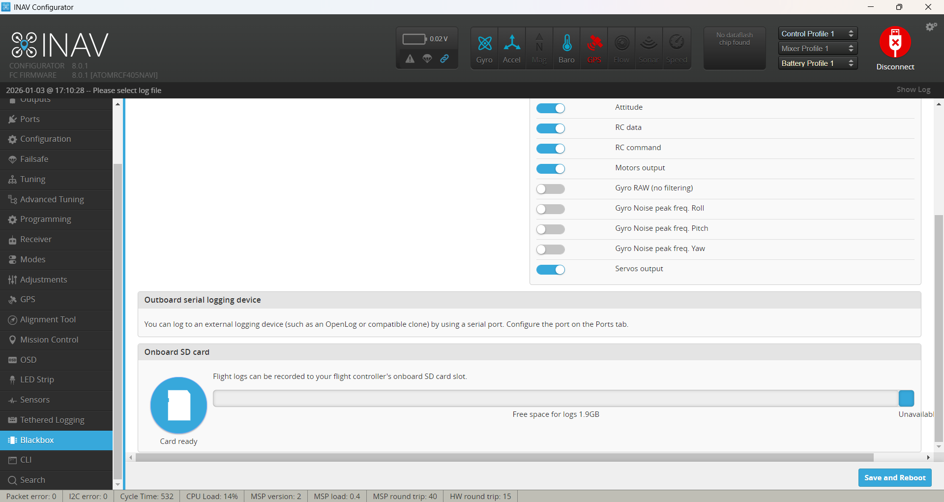

J'ai du louper quelque chose dans le fonctionnement de la blackbox sous Inav 8.0.1 parce que je n'ai pas de boutons "formater" et "exporter", comme indiqué dans la doc Inav.
J'ai une carte SD de 4 Go correctement formatée et j'ai bien activé "blackbox" dans l'onglet configuration.
Est-ce que quelqu'un a déja rencontré ça ?

j'ai pas ca non plus sur ma FC speedybee f405 v4. il faut le faire en dehors de inav (formatter la carte sd a part)
Ok, ce n'est donc pas un truc que je n'ai pas fait correctement. Le problème c'est que sur l'Atomrc F405 Navi la carte micro-SD n'est accessible qu'en démontant la platine supérieure fixée par 4 vis. S'il faut démonter à chaque fois pour accéder aux logs, c'est relou... 🫤

J'ai eu le même problème avec avec mon aile Penguin et une carte SD pas accessible. Je ne retrouve pas l'info sur le forum mais je crois que j'étais passé par l'activation du mode "USB Mass Storage" via la commande msc en CLI (cf doc officielle🤔

J'ai enfin trouvé le temps d'essayer "msc" en CLI et ça monte effectivement la carte SD.
Les logs sont accessibles sans démontage ! 🥳
