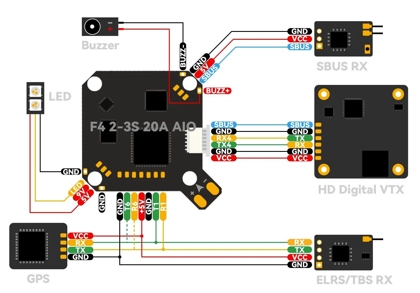

Suite à un crash j'ai mon contrôleur de leds du Pavo 20 Pro II qui s'est cassé... Voulant quand même garder les leds j'ai gardé les connexions et j'ai juste changé l'alim qui était directement sur la batterie en la mettant sur un pad 5V (je suppose que tous les pads 5V sortent du BEC 5V).
J'ai fait la config des leds dans l'onglet prévu à cet effet (j'ai mis une simple couleur pour faire le plus simple possible). J'ai attribué la fonction LEDLOW à un interrupteur et j'ai même ajouté ma molette pour changer les couleurs.
Je n'ai absolument rien qui s'allume... Je me demande si je ne dois pas me brancher sur un autre pad 5V (actuellement je suis sur le pad 5V à côté de R6 vu que la config des leds est faite sur T1). Peut être que le pad 5V juste à côté du 9V (et le pad LED) pourra éventuellement me sortir plus de courant mais je n'en suis pas convaincu... Une idée ?
F4 2-3S 20A AIO FC V1 top front
Le fil signal est sur T1, déjà soudé et configuré à la réception du drone. Je n'ai rien changé de ce côté et j'ai vérifié la configuration en CLI et tout me semble bon par rapport aux différents tutos que j'ai pu trouver.
La carte je l'ai viré car elle est vraiment morte (il manque plusieurs petits composants CMS).
J'ai gardé la pin T1 et GND, j'ai viré le VCC en direct sur la batterie pour mettre sur un 5V (mais pas celui à côté du 9V et LED, peut être qu'il y a un BEC spécial pour les leds sur ce pad ?). Tu penses qu'il faut que je me connecte sur le pad LED plutôt que T1 (pour moi ça fait la même chose vu que la pin a été configurée pour les leds, d'ailleurs c'est bizarre que Betafpv n'ait pas utilisé ce pad directement 🤔) ?
J'ai attribué un bouton à LEDLOW et dans l'onglet LED j'ai configuré toutes mes leds (j'ai mis les 32 mais je pense qu'il y en a au moins le double sur le ruban, si ça se trouve je n'aurai que la moitié des leds qui seront allumées - si j'arrive à les allumer 😅) en mode couleur avec un autre bouton attribué pour changer de couleur (je ne sais pas s'il faut configurer les couleurs à changer, mais même sans ça, elles devraient s'allumer).
Je vais mettre le 5V prévu pour les LEDs et si ça ne fonctionne pas mieux, je mettrai le signal sur LED. Je vous dirai si ça résolu mon problème...
Je n'ai pas encore fait la modif, mais est-ce qu'il faut faire une config particulière pour le pad LED ? J'ai vu toute une config à faire pour utiliser le pad T1 qui dans le CLI s'appelle maintenant LEDSTRIP mais est-ce que ça n'a pas modifié la config du pad LED ? 🤔
Du coup je lis pas mal de doc concernant les leds, j'espère arriver à faire fonctionner le ruban sans avoir besoin du contrôleur 😊
Bon suite à mes modifs, je me suis rendu compte (un peu tard) que le pad 9v et le 5v étaient reliés par un mini pixel d'étain... Je ne pense pas que ça a eu des conséquences sur les Leds, mais depuis ma FC n'est plus reconnue nulle part 🥲. Mis à part les Leds tout le reste fonctionne correctement, je ne m'en sors pas trop mal si c'est "juste" la partie USB qui est grillée 🙄 mais ça va être pénible pour la suite.

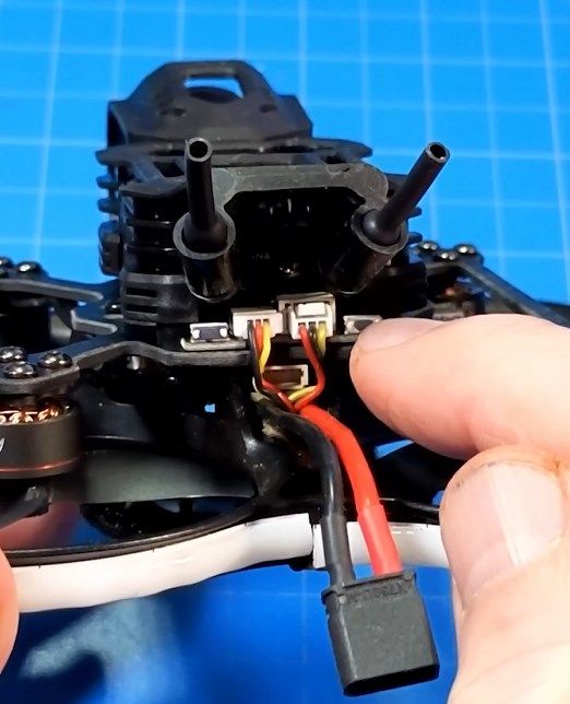

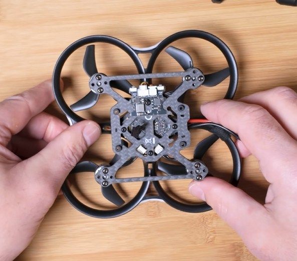

Je l'avais mis sur le côté,  c'est un peu la seule place qu'il y a... J'ai mis du double face silicone et un colson/rilsan, ça lui faisait une sorte de softmount. Mais bon il est cassé, donc c'est pas forcément le meilleur emplacement 😅. J'ai encore regardé aujourd'hui et j'ai pas trouvé de TPU à imprimer pour pouvoir le monter correctement, c'est vraiment dommage de la part de Betafpv de ne pas avoir pensé à ça 🙄
En effet, entre temps j'ai vu la vidéo de Fractal :
Mais ça colle pas à la forme de la board...
Prévue pour être ici en fait (cf Nick Burns) :
Mais ça bloque le softmount de la canopy et c'est à mon avis le meilleur moyen de péter la board au premier crash.
Donc j'ai opté sur le côté, en biais, à la colle chaude + rizlan. Mon double face est trop épais et ça le colle à la canopy aussi...
Oui il y a un emplacement prévu autour d'une vis mais ça touche la canopy, tu perds le Softmount et tu risques de casser ta board... Pas trop le choix que de le mettre sur le côté, bien exposé 😅
  • Confus 1
  • 4 weeks later...
Hier soir j'ai refait toute la FC et j'ai installé un nouveau contrôleur LEDs. J'ai réussi à le mettre à l'arrière en utilisant les gros blocs caoutchouc fournis, ce qui fait que ça ne touche pas la canopy et j'ai un peu de marge entre le controleur et la canopy ce qui fait que ça ne devrait pas trop impacter le softmount à l'arrière. J'ai mis des rondelles autour de la vis pour essayer de plaquer le contrôleur mais le colson reste quand même la meilleure solution, surtout qu'il y a des trous prévus à cet effet sur le carbone.
