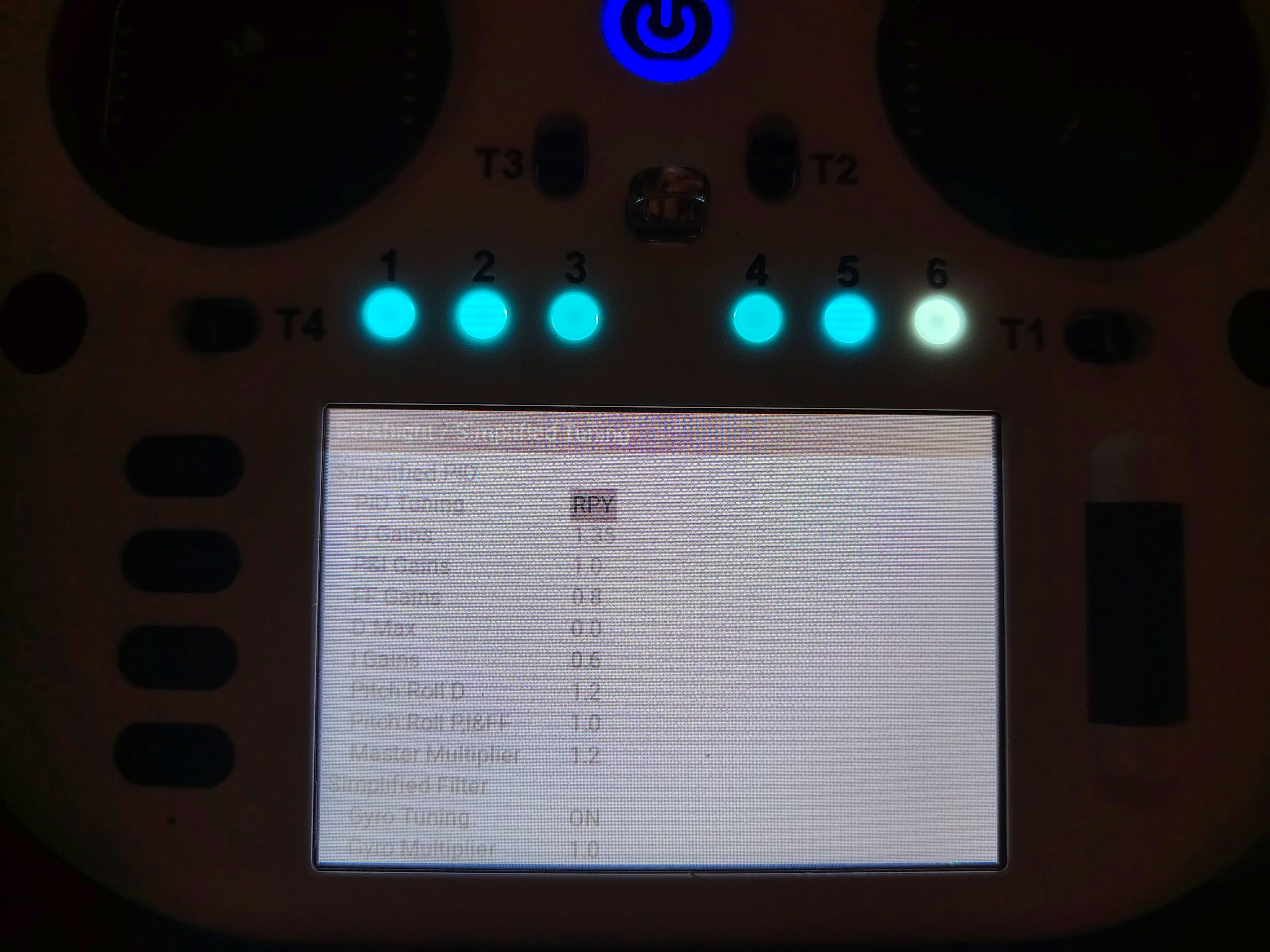

Bon, je ne peux vous dire si c'est mieux ou pas par l'OSD mais quoi qu'il en soit, je peut désormais régler via la radio
