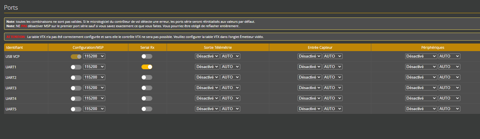

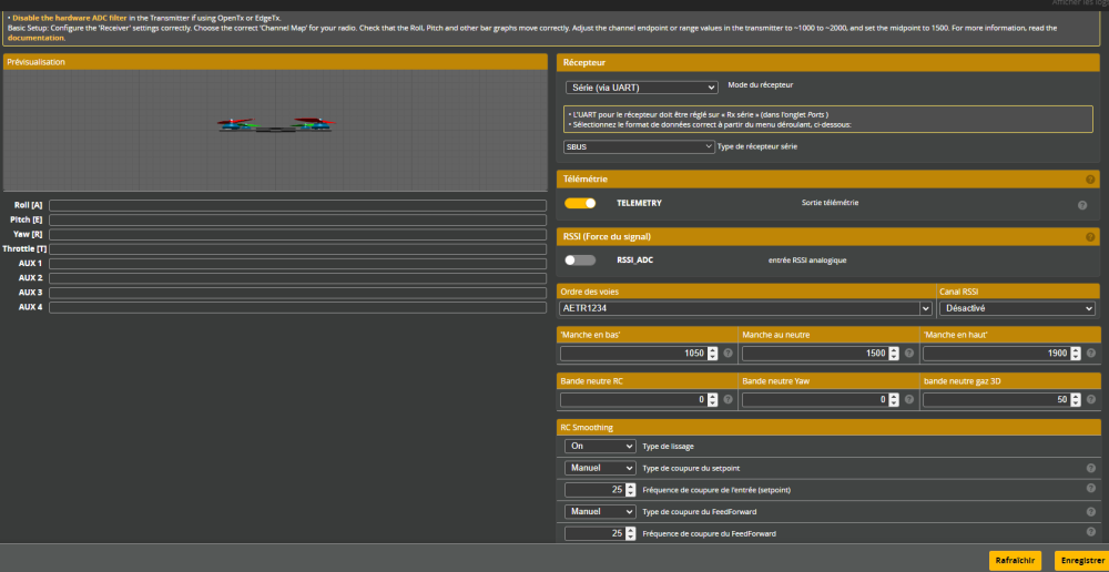

totfpv38 Posté(e) Janvier 10 Signaler Posté(e) Janvier 10 Bonjour a tous , je fais appel a la commu car j'ai un soucis pour configuré mon drone sur betaflight , j'ai un récepteur xm+ qui est connecté au port rx1 de ma fc f722 , le récepteur est bien bind (led verte ) mais je n'obtiens rien sur betaflight quand je bouge mes stiks (voir photos ) j'ai bien entré la commande set serial_inverted = On et j'ai aussi essayer de me connecter sur le port non inversé du récepteur(avec la commande en off cette fois ci ) je vous transmet plusieurs screenshot de mon betaflight merci d'avance pour vos réponses, je suis impatient de voler mon drone
Motard Geek Posté(e) Janvier 11 Signaler Posté(e) Janvier 11 Salut, Quelle radio ? Le modèle est bien configuré pour envoyer des canaux ?
totfpv38 Posté(e) Janvier 11 Auteur Signaler Posté(e) Janvier 11 Salut , une taranis qx7 , normalement elle est configurer correctement.
Motard Geek Posté(e) Janvier 11 Signaler Posté(e) Janvier 11 il y a 4 minutes, totfpv38 a dit : normalement C'est pas "normalement", il faut s'en assurer avant tout (onglet mixers du modèle)
