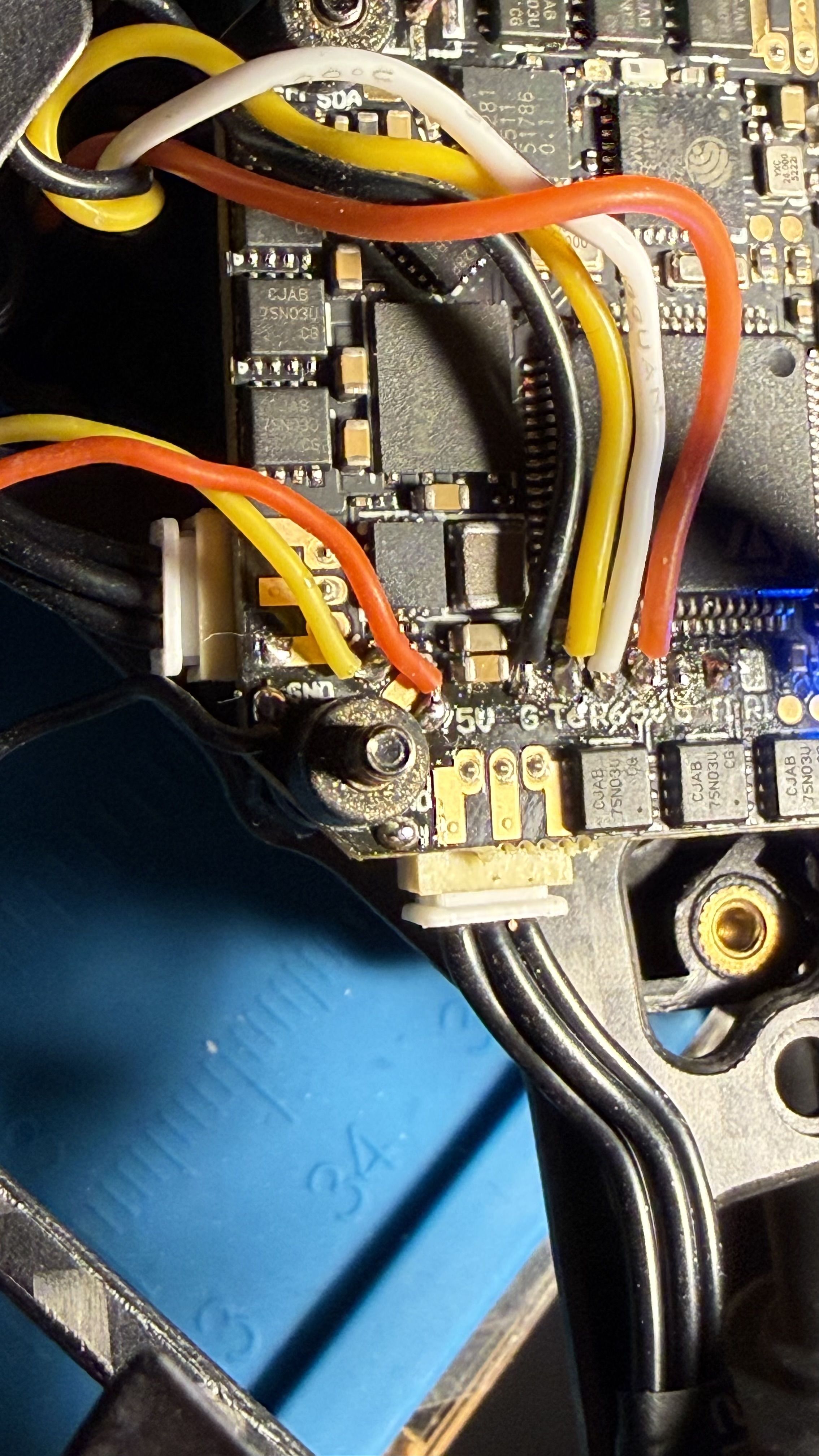

Une fois tout soudé / configuré j’arme et je décolle, impeccable.

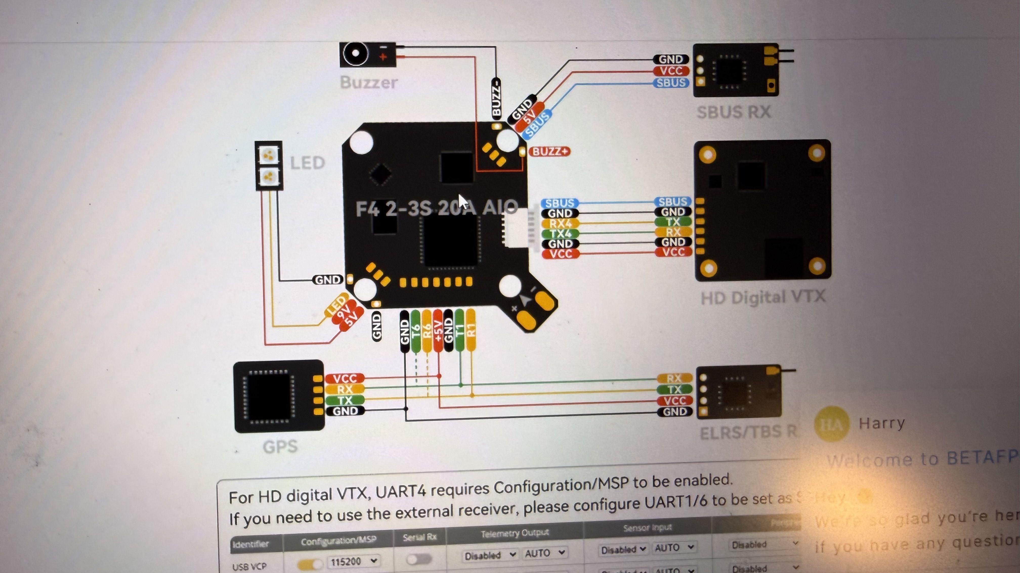

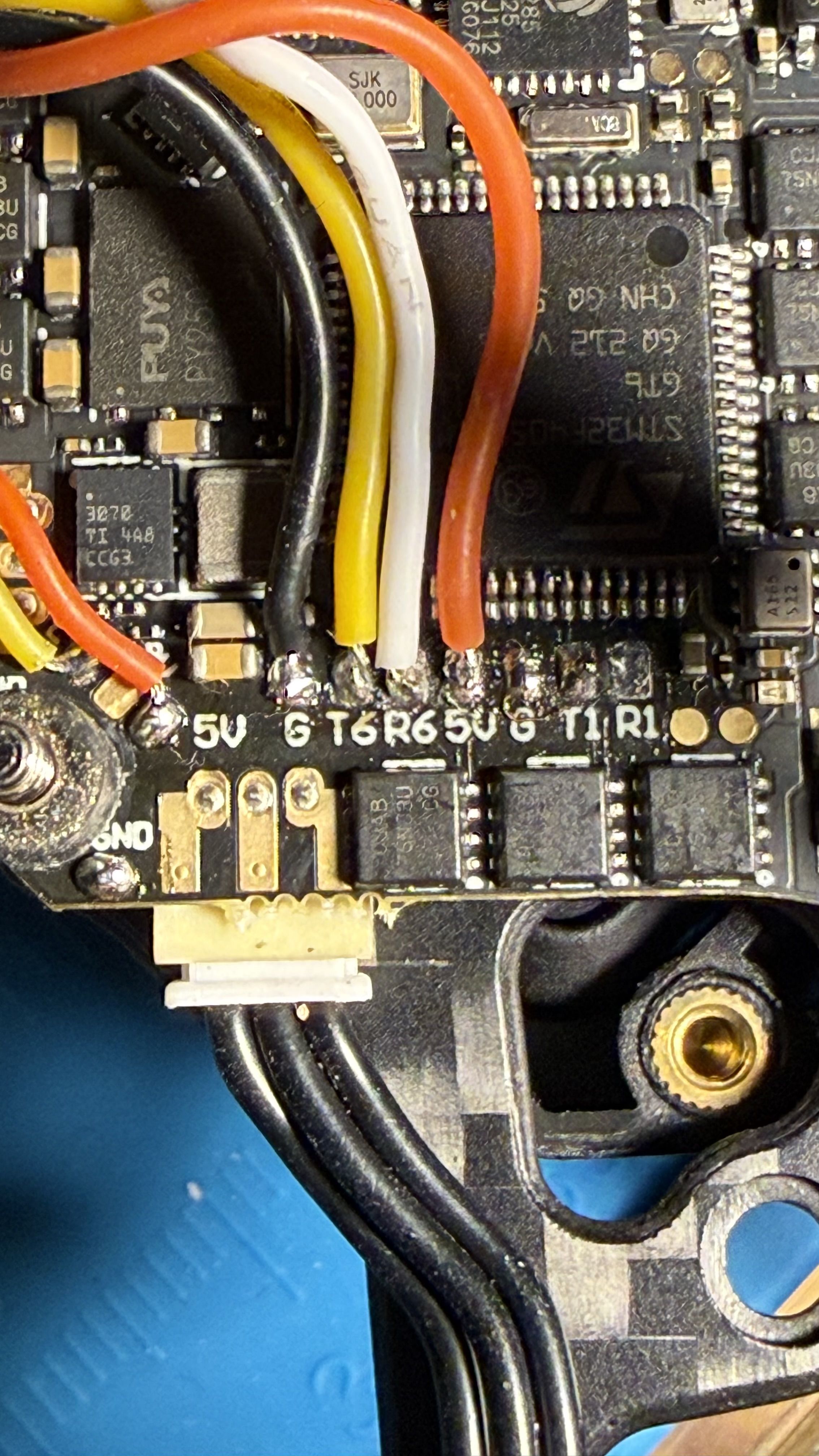

Sauf que dans l’OSD aucune info du GPS (même pas écrit 0.0000, Rien) je vérifie que tout est ok sur beta et… oui. Le RX/TX est bien inversé, l’OSD est bien réglé, les réglages identiques à ceux du manuel d’utilisation. J’ai même essayé d’utiliser le TXRX1 juste à côté mais rien.
Deuxième point, les led fournies avec l’appareil ne s’allument pas non plus ! Bien que configurée dans bêta en mode couleur classique (dans tous les cas ils fournissent et un module réduit les 3 fils en 2 (+\-)). J’ai évidement testé d’utiliser un AUX, activé, désactivé ..

Reprise de la config d'origine et finalement les led sont sur l'uart 6 qui est controlé via un pinio et non grace au PIN "led". Alors pourquoi, je n'ai pas encore toutes les informations.
C'est donc en ajoutant le mode "USER1" comme dis motargeek qu'on créer le ON/OFF, cependant il faut bien suivre la config d'origine car elle est faite dans ce sens.
Pour mon GPS, le fil jaune était finalement mal soudé et je pense qu'aucune liaison ne se produisait.
