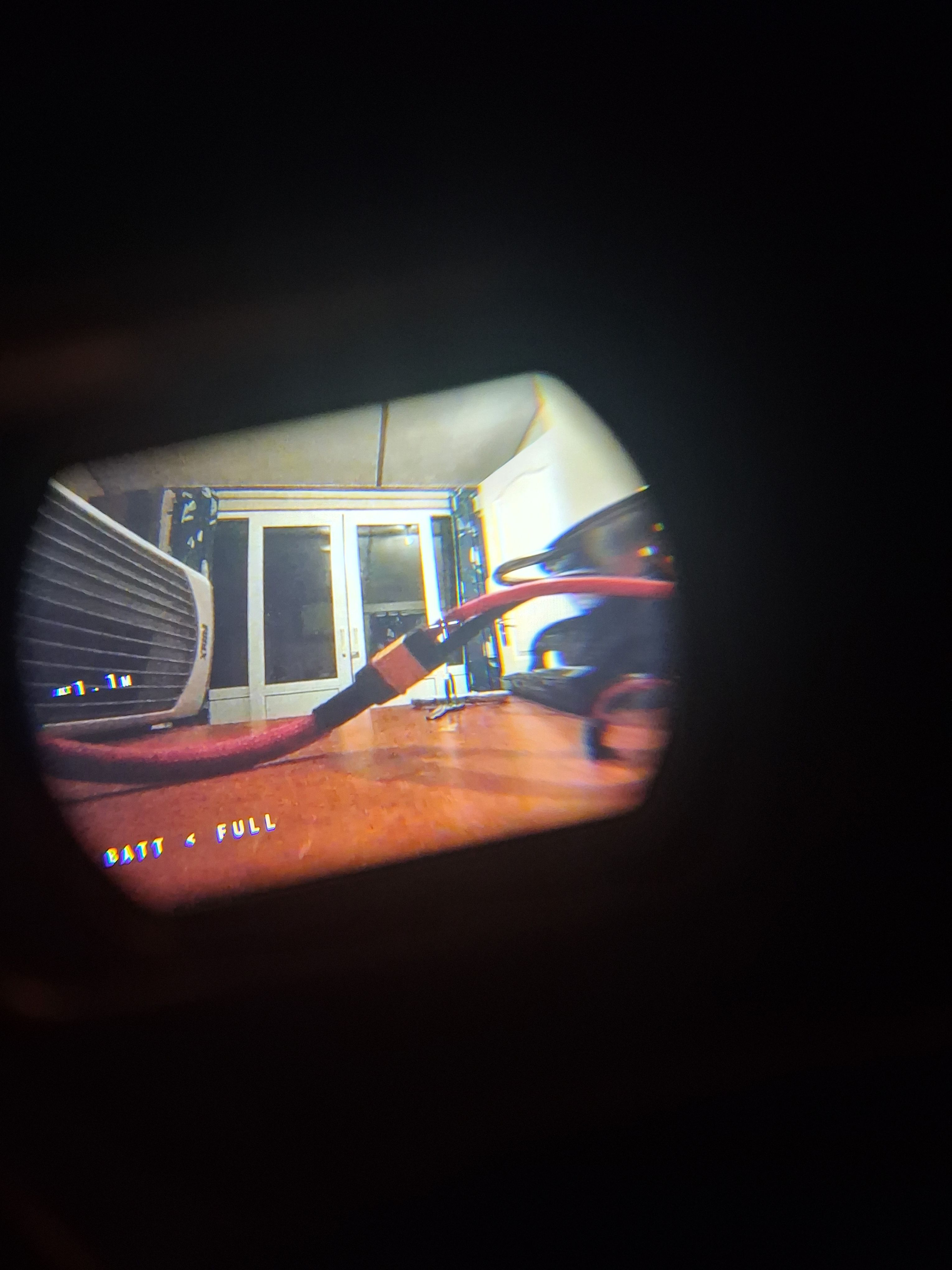

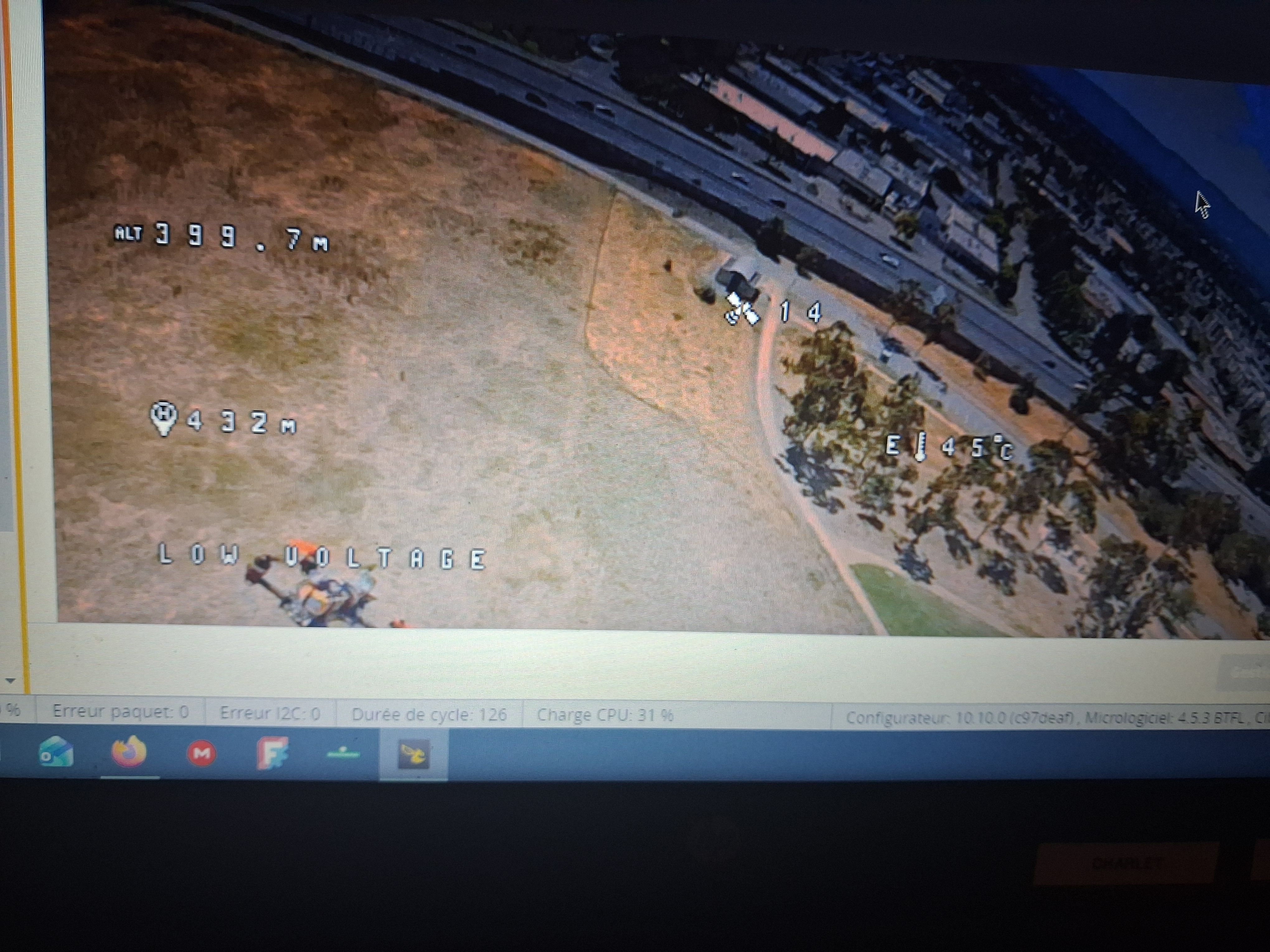

Salut les gars  j'ai un petit soucis au niveaux de mon osd betaphlight sur des dji Google v2 ou je n'ai pas tout l'osd en sachant que en width je suis en 53 et en height je suis en 20 si qu'elle qu'un a une idée ? merci les boys
Hello , j'ai aussi eu ce problème tu ne verras pas les informations si tu n'a pas connecté le GPS ( il a besoin d'avoir des données pour les afficher) et pour la température certains FC ne donne pas l'info .
