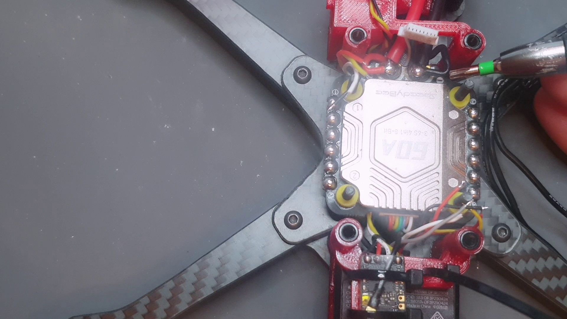

herve65 Posté(e) il y a 9 heures Signaler Posté(e) il y a 9 heures Bonsoir, j'ai les 2 files du condensateur qui ont durci sur environ sur 5mm suite soudure sur l'ESC. cela pose t-il un problème . merci.
Motard Geek Posté(e) il y a 8 heures Signaler Posté(e) il y a 8 heures Ils sont gorgés d'étain, c'est pas pratique mais pas grave, bien que ça puisse un peu reduire l'efficacité du condo
herve65 Posté(e) il y a 8 heures Auteur Signaler Posté(e) il y a 8 heures (modifié) Bon je vais laisser comme sa , en plus je ne suis pas sure de faire mieux ... par contre la je suis sur les fil moteurs et sa a tendance a faire pareille. Vous avez un conseil ma méthode ne doit pas être la bonne . Merci. Modifié (le) il y a 6 heures par herve65
Dujack Posté(e) il y a 5 heures Signaler Posté(e) il y a 5 heures Ca veut dire que tu mets trop d'étain. Chauffer les fils ou les pads pour que la soudure soit correcte, ok mais faut pas mettre trop d'étain sinon ce sont tes fils que pompent tout
