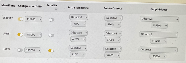

clemnt17 Posté(e) il y a 2 heures Signaler Posté(e) il y a 2 heures (modifié) Révélation Modifié (le) il y a 1 heure par clemnt17
RustyV Posté(e) il y a 2 heures Signaler Posté(e) il y a 2 heures Hello ! Tu as quoi comme VTX ? Si c'est un Vista il me semble que tu doit mettre le VTX (MSP + Displayport) dans périphérique sur l'UART1: Et normalement au dessus de la version 4.4, tu doit chercher un preset vista / o3 / o4 ou alors suivre cette doc : https://www.betaflight.com/docs/wiki/release/Betaflight-4-4-Release-Notes#2-hd-osd
Solution clemnt17 Posté(e) il y a 1 heure Auteur Solution Signaler Posté(e) il y a 1 heure j’ai passé le firmware en 4.5 et ça fonctionne merci
