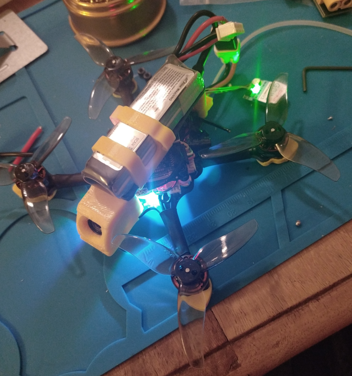

2ni Posté(e) Février 8 Signaler Posté(e) Février 8 Topic Attachments Bonjour, Premier build pour moi. N'a pas encore volé, mais tout semble ok, le drone s'arme. Y'a plus qu'à tester avec les hélices Mon cahier des charges c'était : un drone à faire soit même, pas trop cher, belle qualité d'image, moins de 250g, et pas trop compliqué. Je suis donc parti sur la frame Parallax Valkyrie Micro Frame Kit, et sur la composition conseillé par le vendeur Drone FPV Racer, à savoir : AIO GOKU F405 HD 1-2S ELRS V2 - Flywoo ( pratique quand on débute, y'a encore moins de soudure à faire, car l'ESC et le RX sont intégrés) Moteur VCI Spark 1102 - 13000KV Hélices Gemfan tripales 2512 (2.5x1.2x3) shaft 1.5mm le kit TPU qui va bien avec la frame DJI O4 Air Unit : pas le moins cher, mais j'avoue que la qualité en analogique me rebute quand même... Et pour compléter tout ça : GPS GOKU GM10 Nano V3 - Flywoo (pas essentiel quand on débute j'imagine, mais je trouve ça fun ) Batterie Lipo HV Tattu 2S 450mAh 95C - Long Size (pas le meilleur choix je pense... semble se vider trés vite on verra à l'usage) Radiomaster pocket ELRS 2,4GHz pour les commandes DJI Goggles N3 Et après quelques heures de montage, soudure, tuto (Merci Joshua Bardwell pour le tuto betaflight! ) et quelques galères sur l'OSD (qui voulait pas s'afficher...) et le GPS (que j'avais mal soudé ), tout semble opérationnel. J'ai été surpris par la taille en recevant les colis : plus petit que ce que j'imaginais! C'est pas toujours facile de se rendre compte de la taille réelle sur les photos. Un peu plus délicat que prévu pour les soudures donc. J'avais acheté un buzzer, mais qui est finalement beaucoup trop gros pour cette frame... Je suis preneur des critiques, car y'a surement bcp d'améliorations possibles POIDS : 56 grammes Liste des composants Frame Parallax Valkyrie Micro Frame 25 € FC AIO GOKU F405 HD 1-2S ELRS V2 - Flywoo 91 € ESCs 1 x intégré dans l'AIO Moteurs 4 x Moteur VCI Spark 1102 - 13000KV 36 € Jeu d'hélices 1 x Hélices Gemfan tripales 2512 (2.5x1.2x3) shaft 1.5mm 3 € Caméra FPV DJI O4 Air Unit 115 € Émetteur vidéo DJI O4 Air Unit Antenne vTx DJI air unit o4 Récepteur radio Radiomaster pocket ELRS 2,4GHz 77 € LiPo Batterie Lipo HV Tattu 2S 450mAh 95C - Long Size 9 € Prix total : 356 € 2
Motard Geek Posté(e) Février 9 Signaler Posté(e) Février 9 Joli premier build, avec des moteurs à connecteurs qui limitent les soudures Ca vaudrait le coup de comparer le poids de ton gros support LiPo à un strap quand même
2ni Posté(e) Février 9 Auteur Signaler Posté(e) Février 9 Ha oui, à tester, j'en ai reçu un en cadeau avec le colis Les connecteurs n'étaient pas soudés, mais c'est pas mal quand même, plus facile je pense qu'un cable classique.

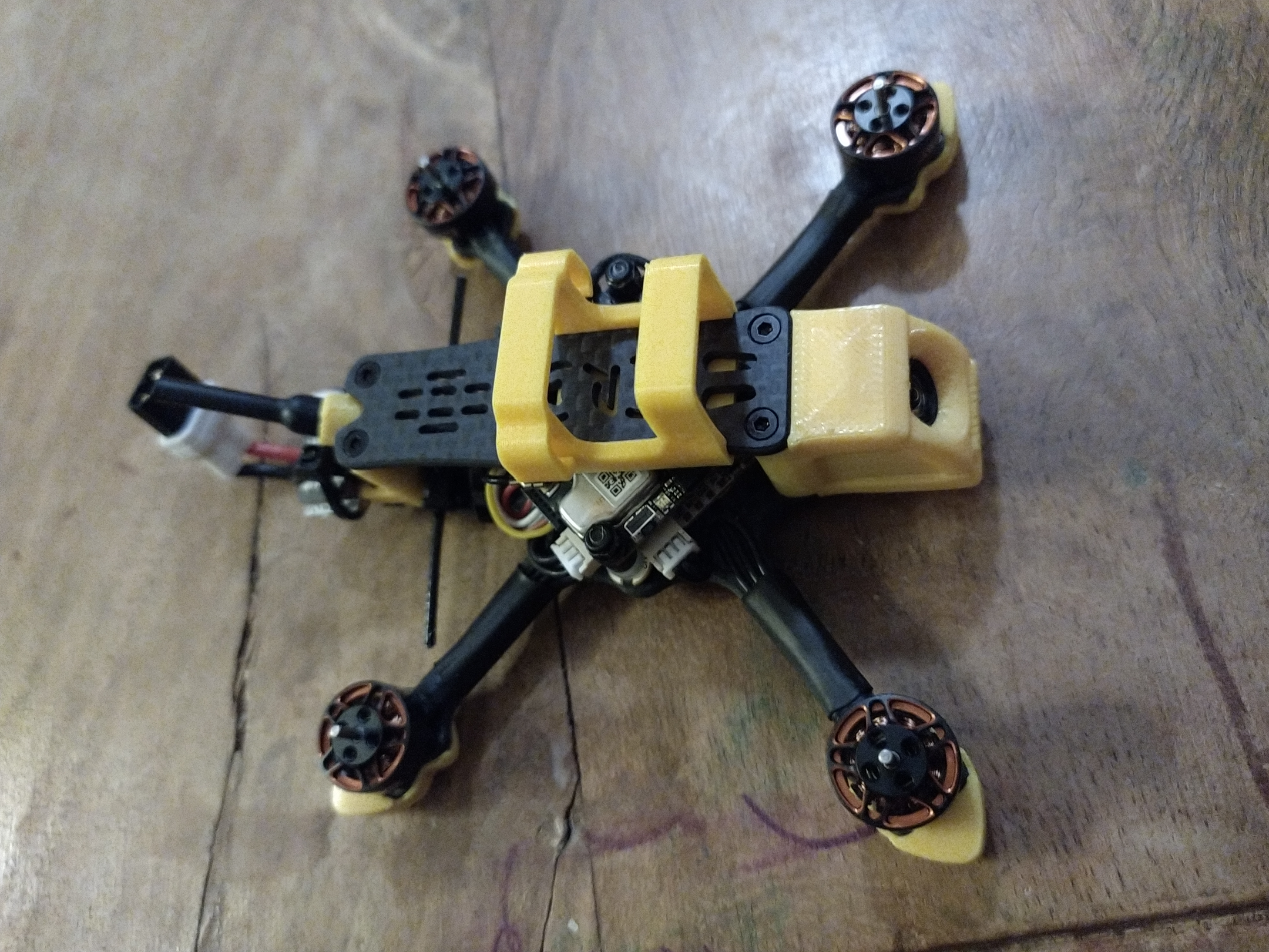

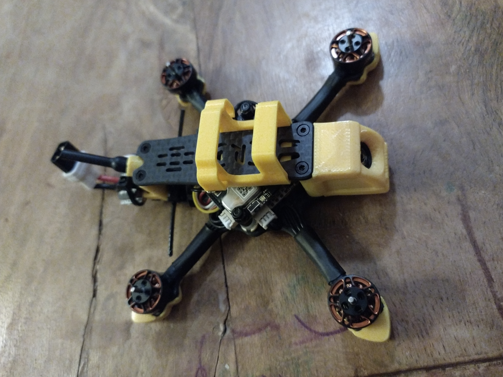

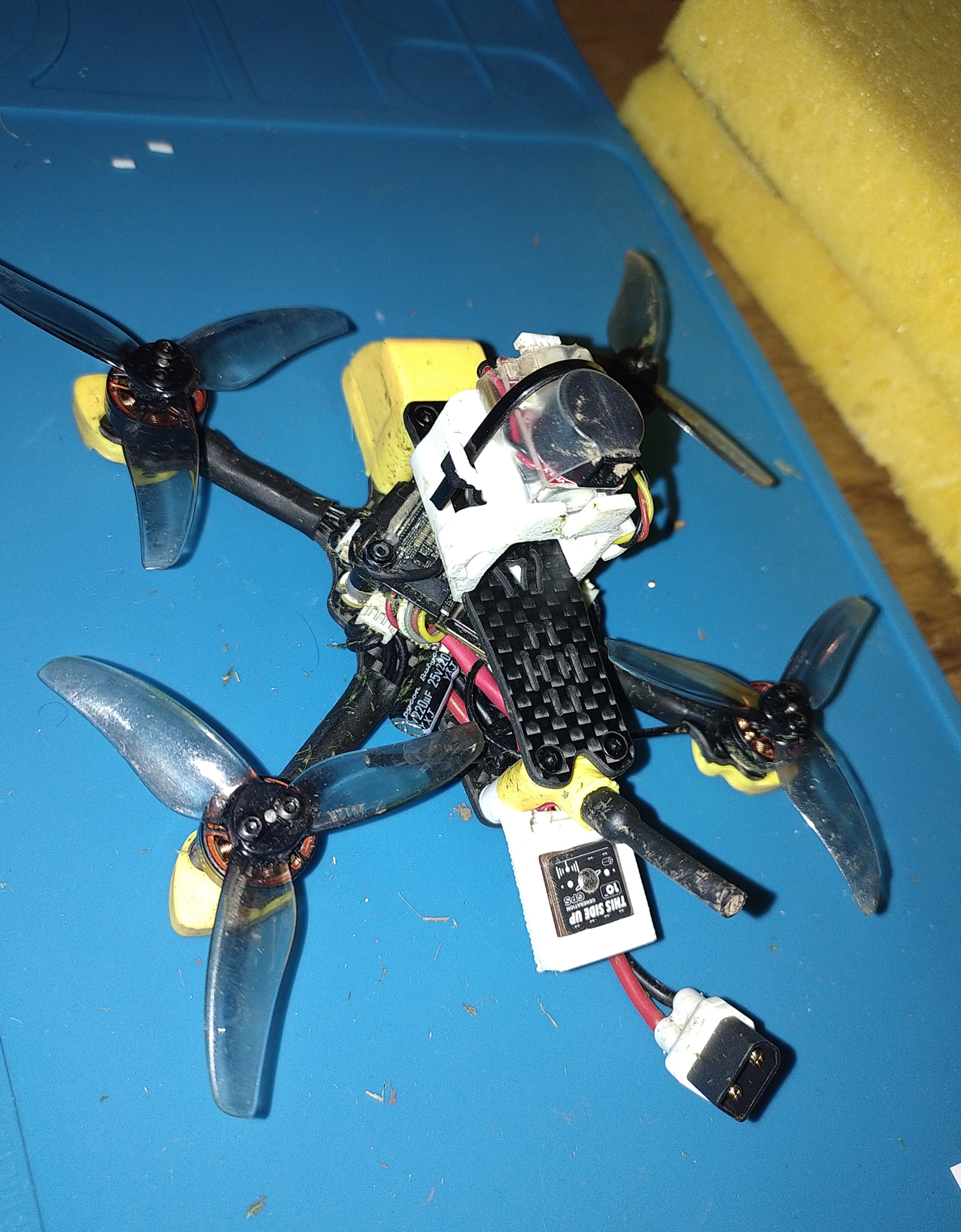

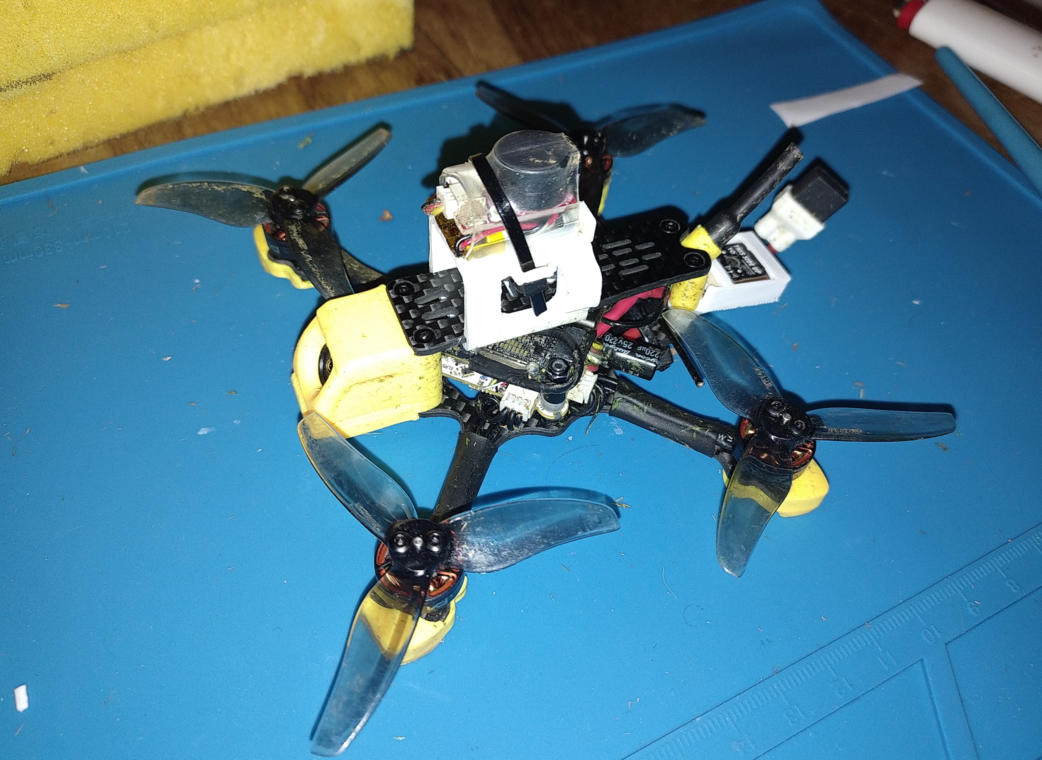

2ni Posté(e) hier à 21:06 Auteur Signaler Posté(e) hier à 21:06 Merci pour le conseil de buzzer! Et en effet c'est pas de trop... il y a qq jours, après un crash léger sans casse, j'ai mis 15min à retrouver mon drone dans les hautes herbes alors qu'il était à qq mètres seulement de moi... Je testé l'impression 3D pour mettre à jour mes TPU. Objectif, pouvoir fixer le buzzer, et mieux attacher la puce GPS. Et ça marche bien . La position du buzzer n'est pas très conventionnel, mais sur cette frame, je voyais pas bcp d'autre solution... La mini-batterie sur le buzzer est utile : petit crash après un décrochage (descente trop rapide à priori ) cet après midi, le buzzer a "sauté" de la frame au contact du sol, et le "beep" du buzzer m'a permis de le retrouvé à 1m du drone caché dans l'herbe, malgré sa déconnection. 1
jpcheney Posté(e) il y a 7 heures Signaler Posté(e) il y a 7 heures hello pour le buzzer, y a celui la, plus leger : https://www.jhemcu.com/e_productshow/?53-JHEMCU-JHE20B-Finder-BB-Ring-100dB-Buzzer-Alarm-with-LED-Light-Support-BF-CF-INAV-Flight-53.html c'est ce que je mets sur mes petits drones par contre, le buzzer, je le mettrais sur le coté de ton porte btterie : la, en cas de crash sur le dos, tu risques de le cassé (et plus l'entendre, c'est du vecu) le gps sur un 2.5 pouces, c'est du luxe ... dis le mec qui en a un sur un jeno 3 ... pour tes batteries, 3.8 est la valeur de stockage, sur que tu as pas du voler longtemps et le temperature ambiante a pas du aider non plus ... 4.2 pour des lipo et 4.35 pour des lihv sont les valeurs normales pour le vol, a charger en 1C pour ne pas prendre de risque, sous surveillance et dans un lieu non inflammable ... tu fais combien de temps de vol a l'heure actuelle ? 1
2ni Posté(e) il y a 3 heures Auteur Signaler Posté(e) il y a 3 heures Ha oui c'est pas mal en compacité ça. Sur le côté du porte batterie, ça ne déséquilibre pas le drone, ni ne gène les flux d'air des hélices? En chargeant en 4,35 V, j'ai réussi à faire 3min et 10 sec (il restait 3,5V à la fin). J'ai pas trop de référence, c'est correct pour un drone 2,5" avec batterie 2S?
