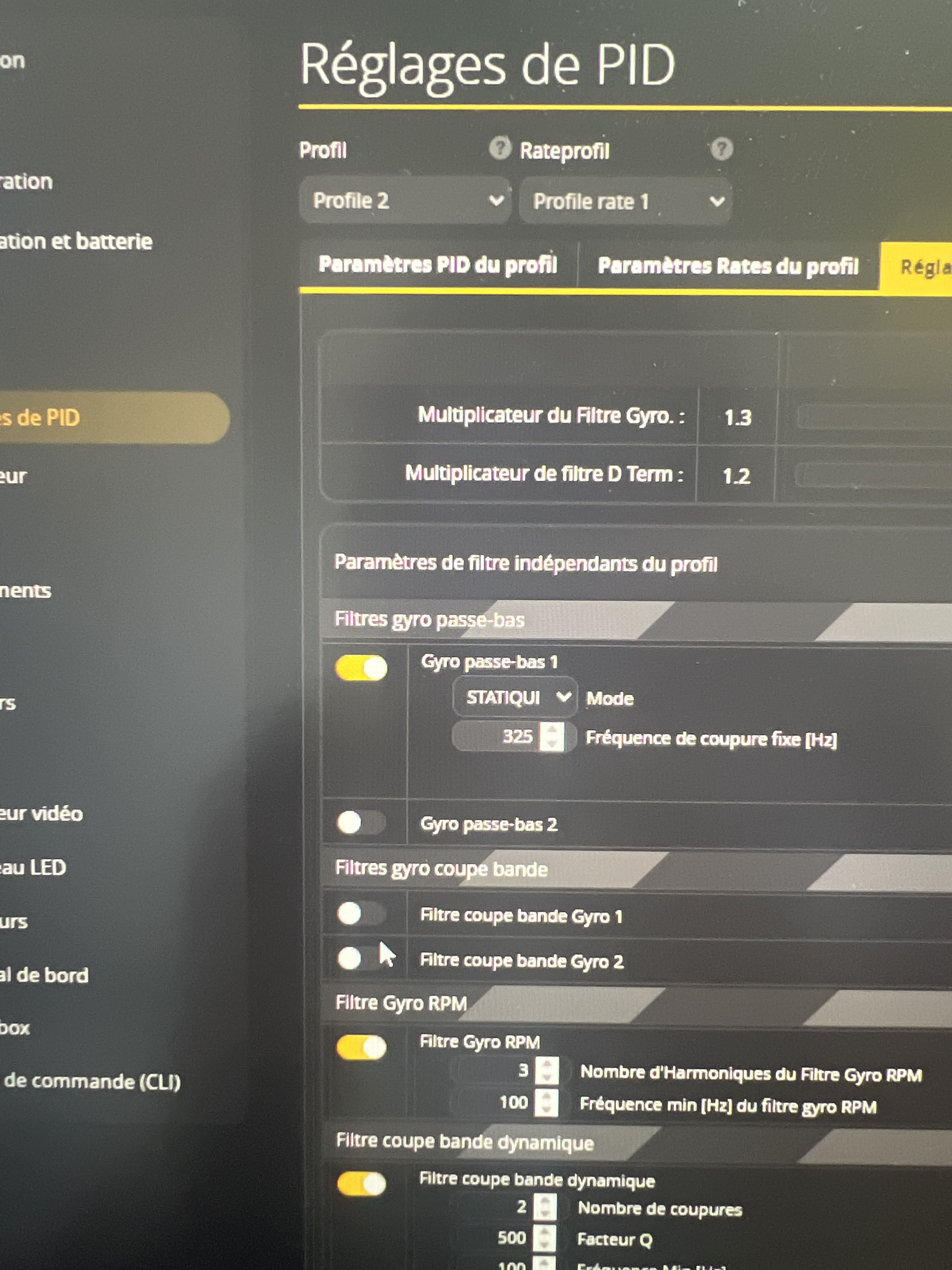

  1. Mets le bon preset RCLink "freestyle" option suivant ton protocole de radio et ton packet rate.
  2. Active le filtre RPM
  3. Désactive le Gyro (Dynamic) LPF1 et laisse le Gyro (static) LPF2 activé., mets son slider à 1.3. Mets le DTerm Slider à 1.2.
  4. Dynamic Notch Filter: N=2, Q500, MinHz 100, MaxHz 600.
Pour la partie PID, reste stock déjà. Tu verras ensuite.
Si tu veux, tu peux poster ton diff_all de ta config, pour qu'on jette un œil.

Il y a 7 heures, noahb44 a dit :
Relis ce que j'ai écrit plus haut et tu vas voir que tu t'es planté sur la config (pour la partie Filtre Gyro).
Aussi:
Laisse le nombre d'harmoniques à 3 sur le filtre RPM et sa fréquence MinHz à 100.
Je vais faites les modifications merci bcp pour les conseils je vais tester en vol demain

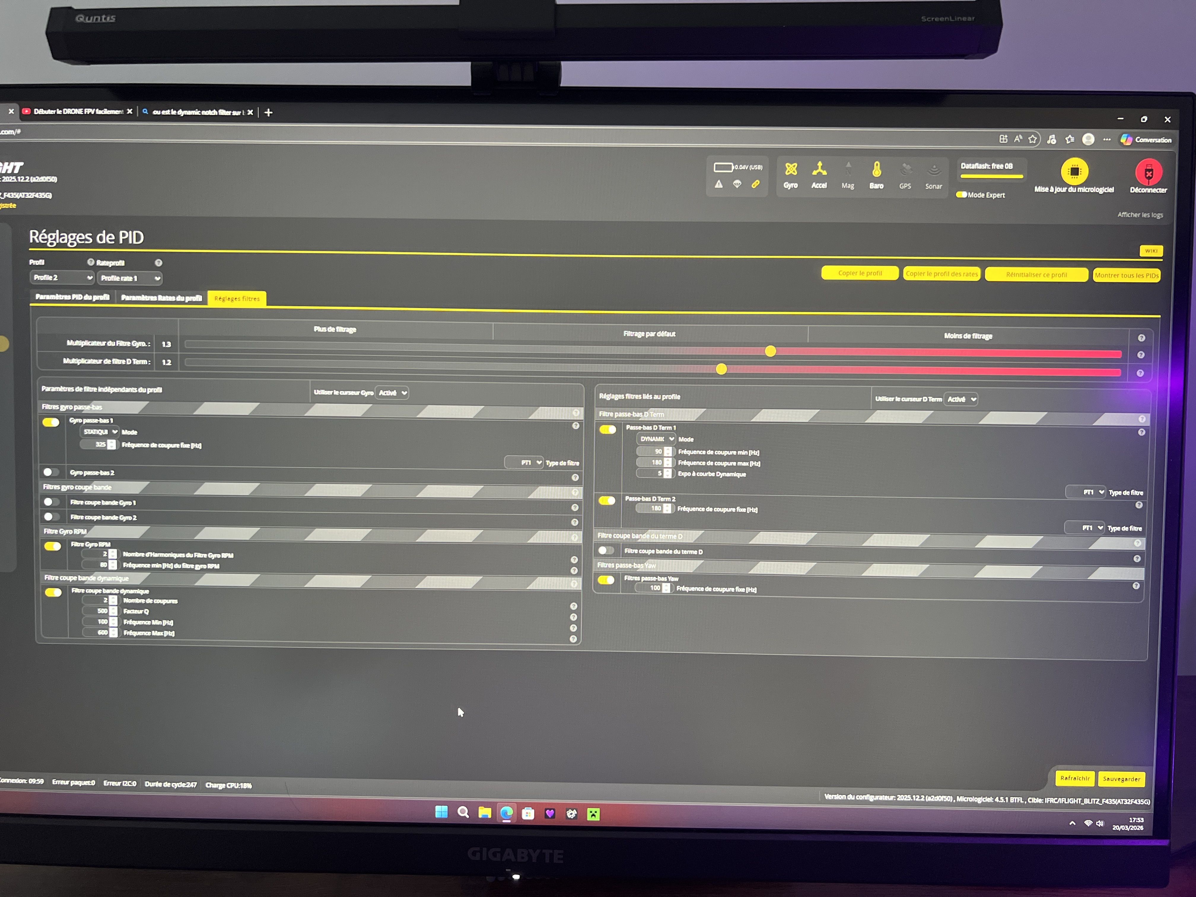

Et justement je vois pas où je me suis trompé pour moi tout est bon dans la photo
