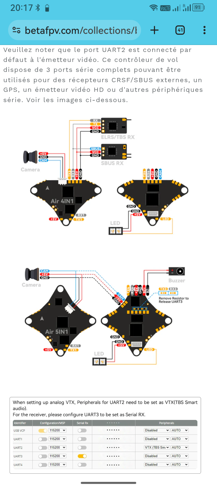

Merci pour cette piste!
Je ne parviens pas à passer en mode wifi, la led reste verte sans clignoter, même après plusieurs minutes!
J'ai aussi essayé de brancher-débrancher rapidement 3 fois l'alimentation du FC, ça refuse de passer en mode wifi...
