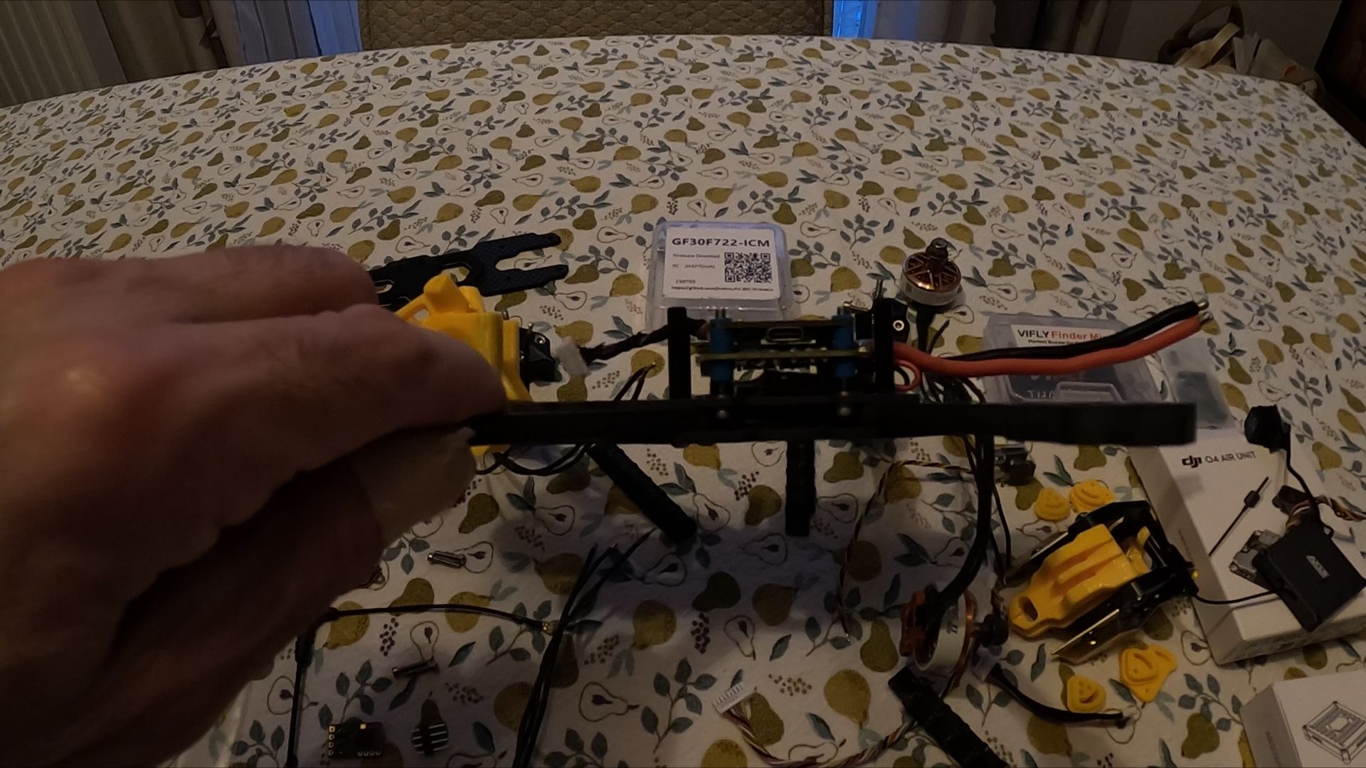

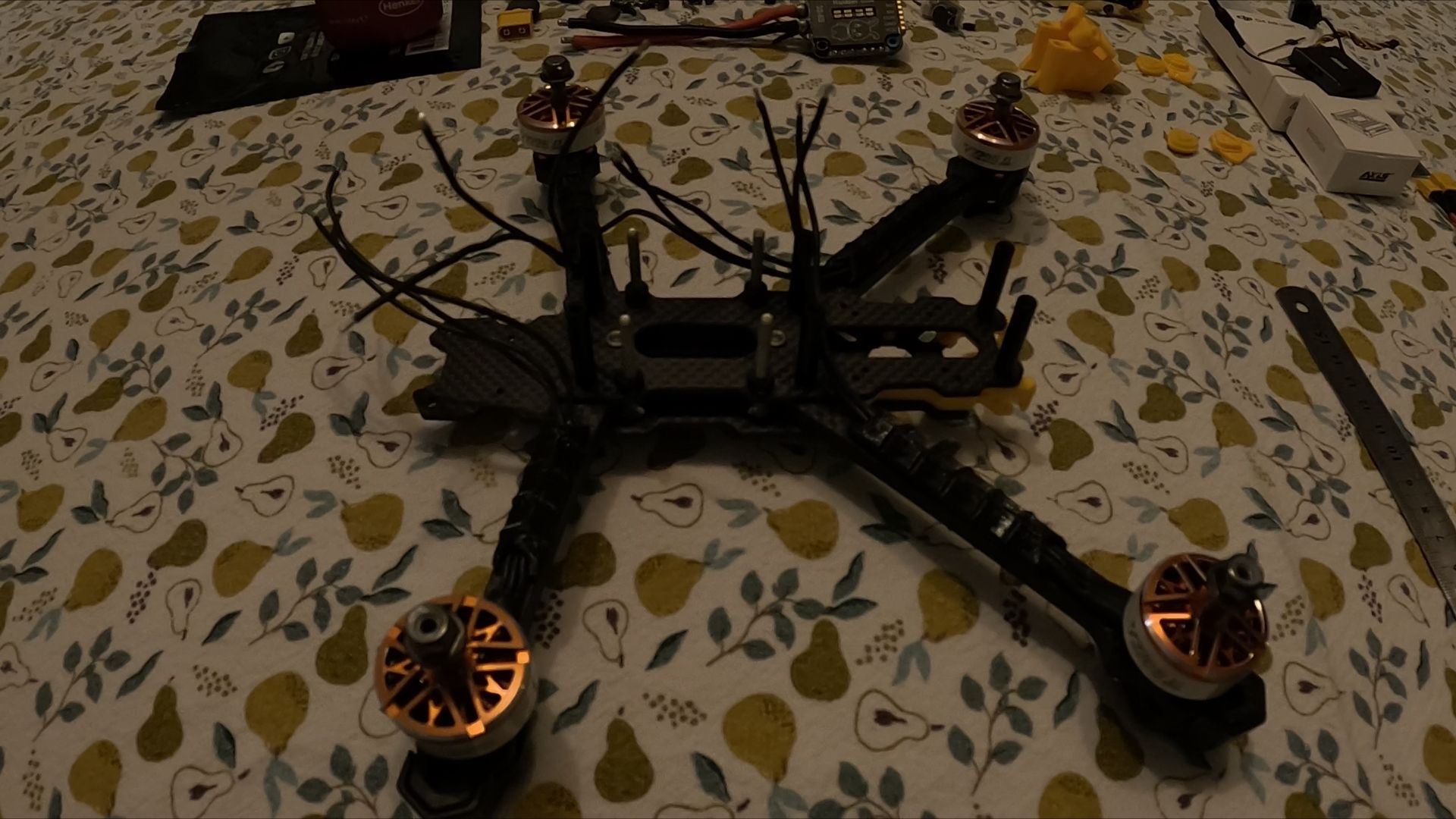

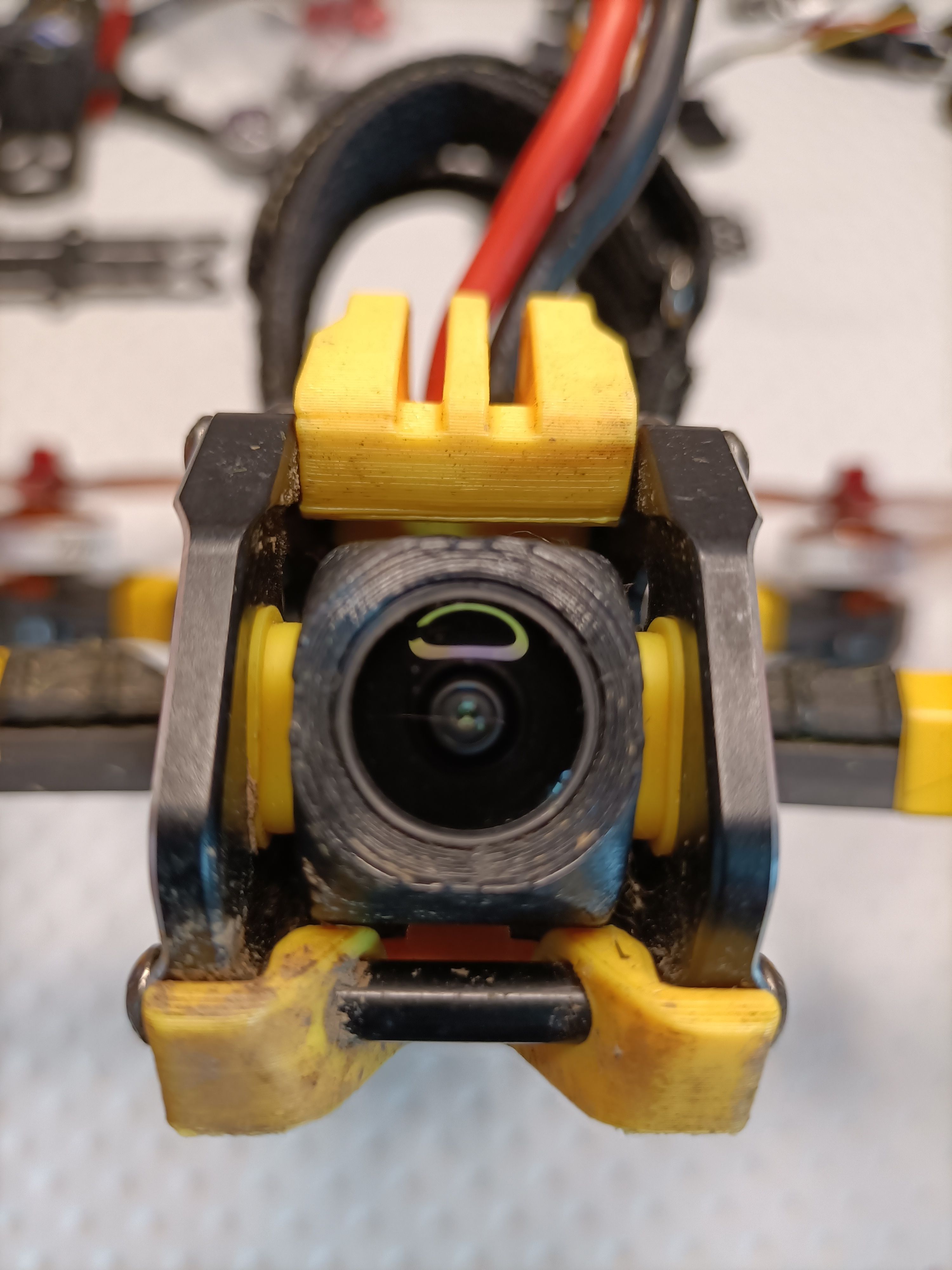

Le quad proposé dans la vidéo Wearefpv "faut t il vraiment se ruiner pour bien voler" la frame est en DC.   lipo 6s ovonic 1300mah 100c et des props ETHIX.
possibilité  gopro 11 full sur le support ... ca passe smooth
Pas de soucis il y a de la place sur cette frame ...on peut rajouter un GPS
le prix du VTX numérique fait monter la note direct ! mais pas le choix avec les N3
j'ai upgrade le 04 avec la lentille o3 voir video KRHOM'S SHOP

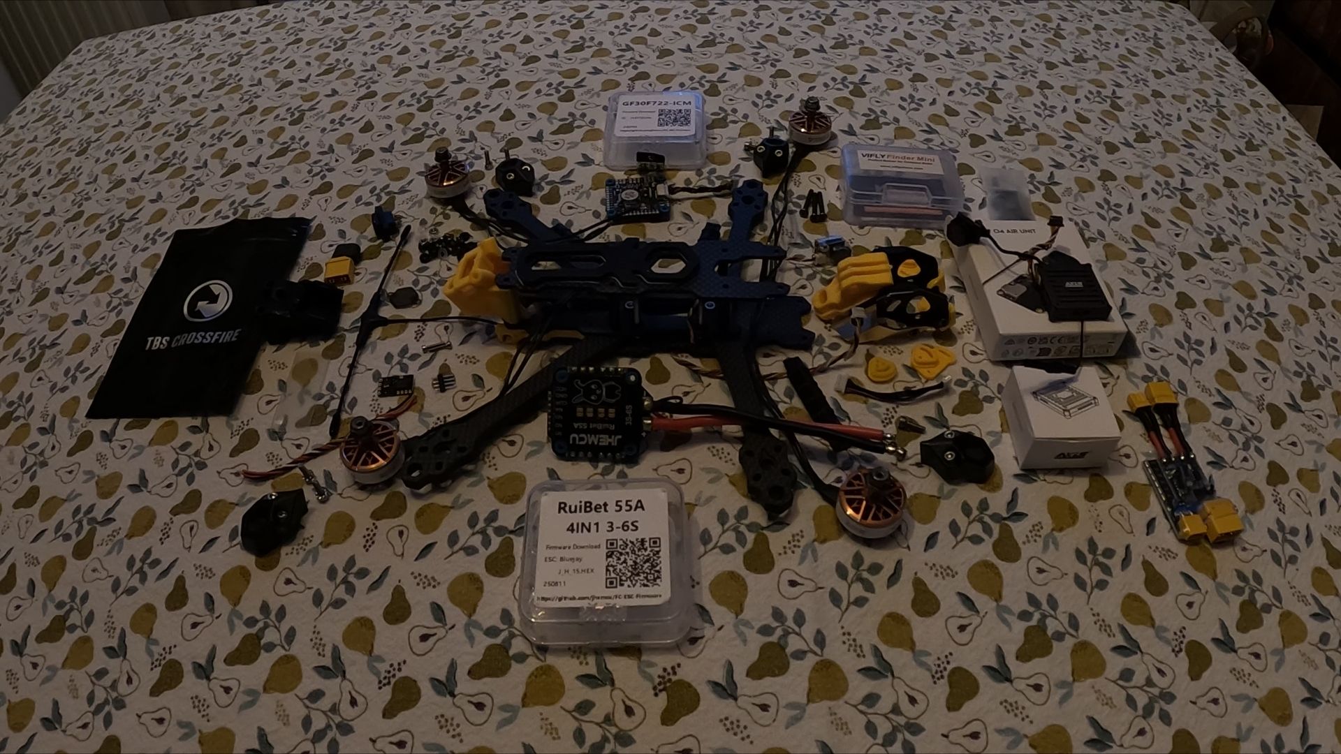

POIDS : 458 grammes
SpeedyBee Mario 5 DC O4 40 €
JHEMCU GF30 27 €
1 x JHEMCU RUIBET 55A 32 €
4 x VELOX 1500 KV 56 €
1 x ethix s5 gr pc 3 €
DJI 04 LITE 115 €

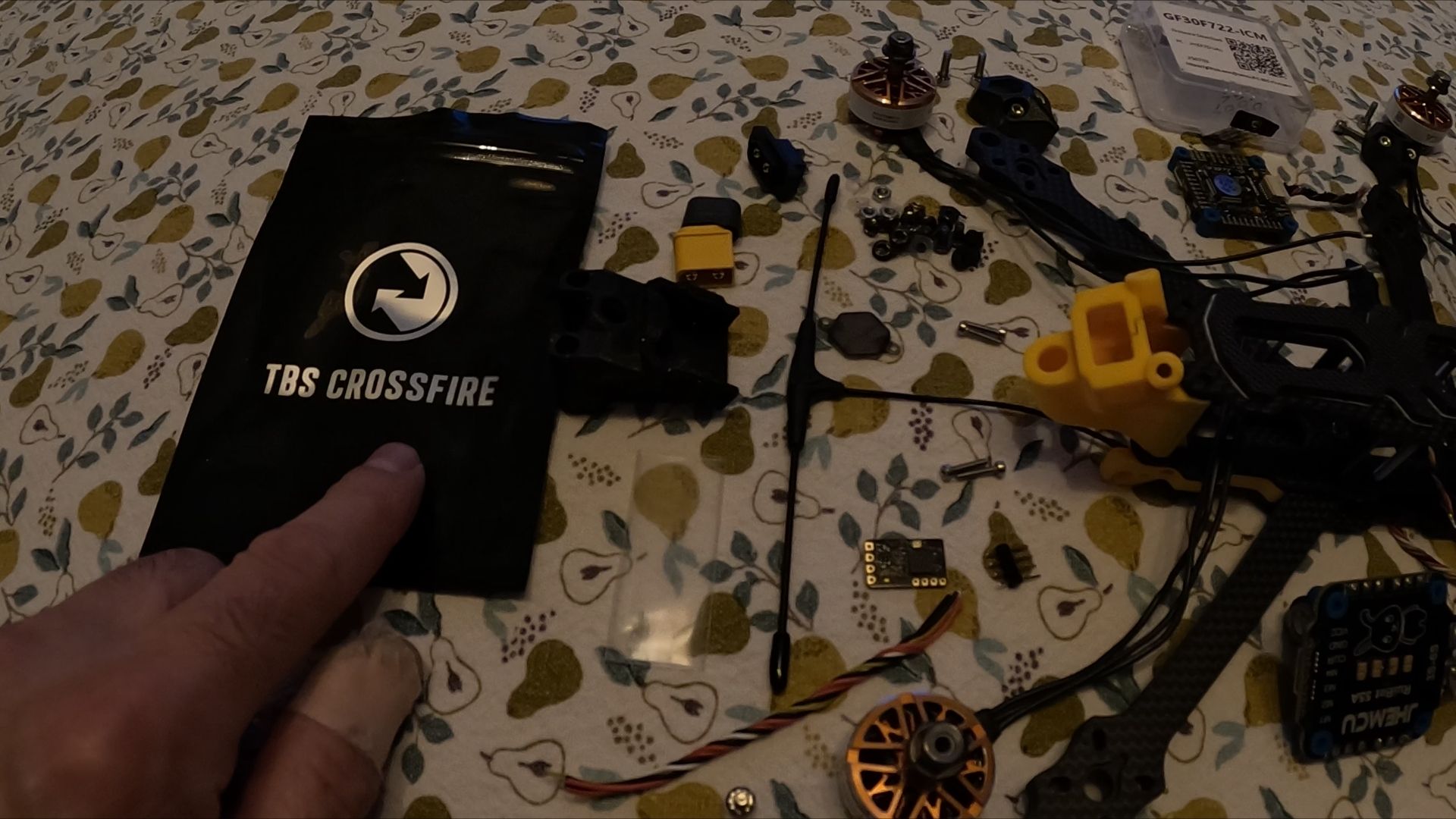

Récepteur radio
TBS CROSSFIRE 30 €
Prix total : 303 €

Yesss et ca fonctionne très bien... la ruine c'est le 04 😉 et pourquoi DC parce que je me suis trompé dans la commande et en fait, je ne regrette pas car cela me permet de faire des images très correct avec le o4 lite modifié lentille o3  pour you tube ca suffit largement et si on est pas trop pressé je pense que l'on peut encore descendre en prix en cherchant  les meilleurs tarifs sur ali...

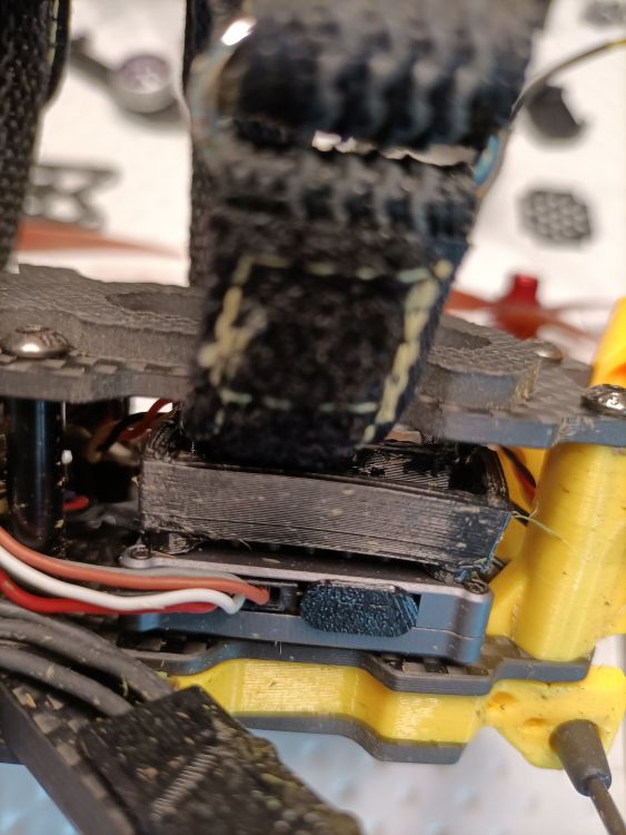

hello sympa comme build , je suis curieux comme à tu monté ton DJI o4 lite ? Pas de problème au niveau du câble ou même de la fixation ?
Il y a 2 heures, Isa dronic a dit :
hello, j ai upgrade le 04 lite avec la lentille du 03 comme sur la video de KHROM's le o4 est dans un boitier axisflying et j ai racheté
un cable coax de 13 cm ca me laisse assez de longueur pour sortir la cam au cas ou , en fait j ai suivi a la lettre le build proposé dans la vidéo...
