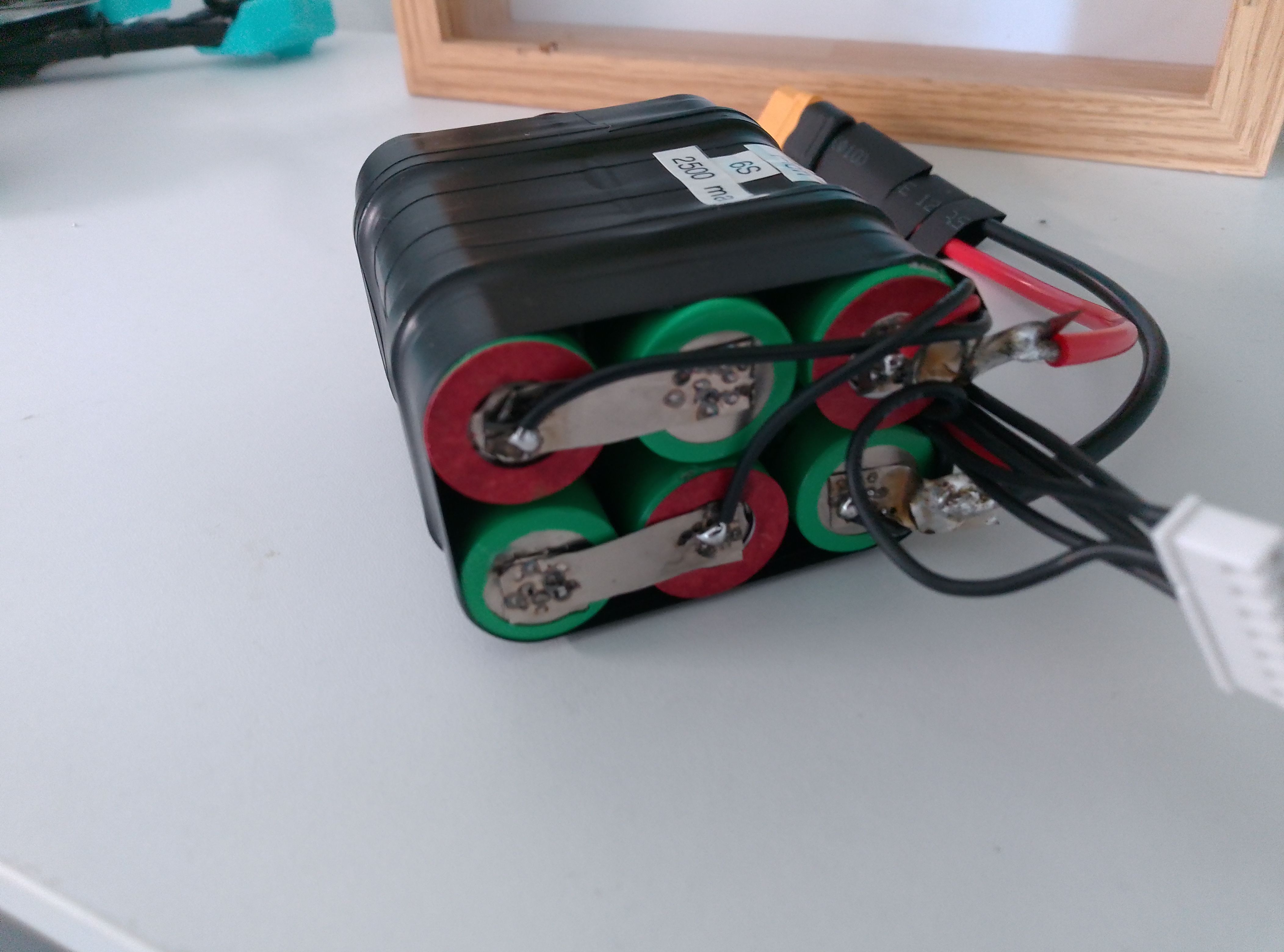

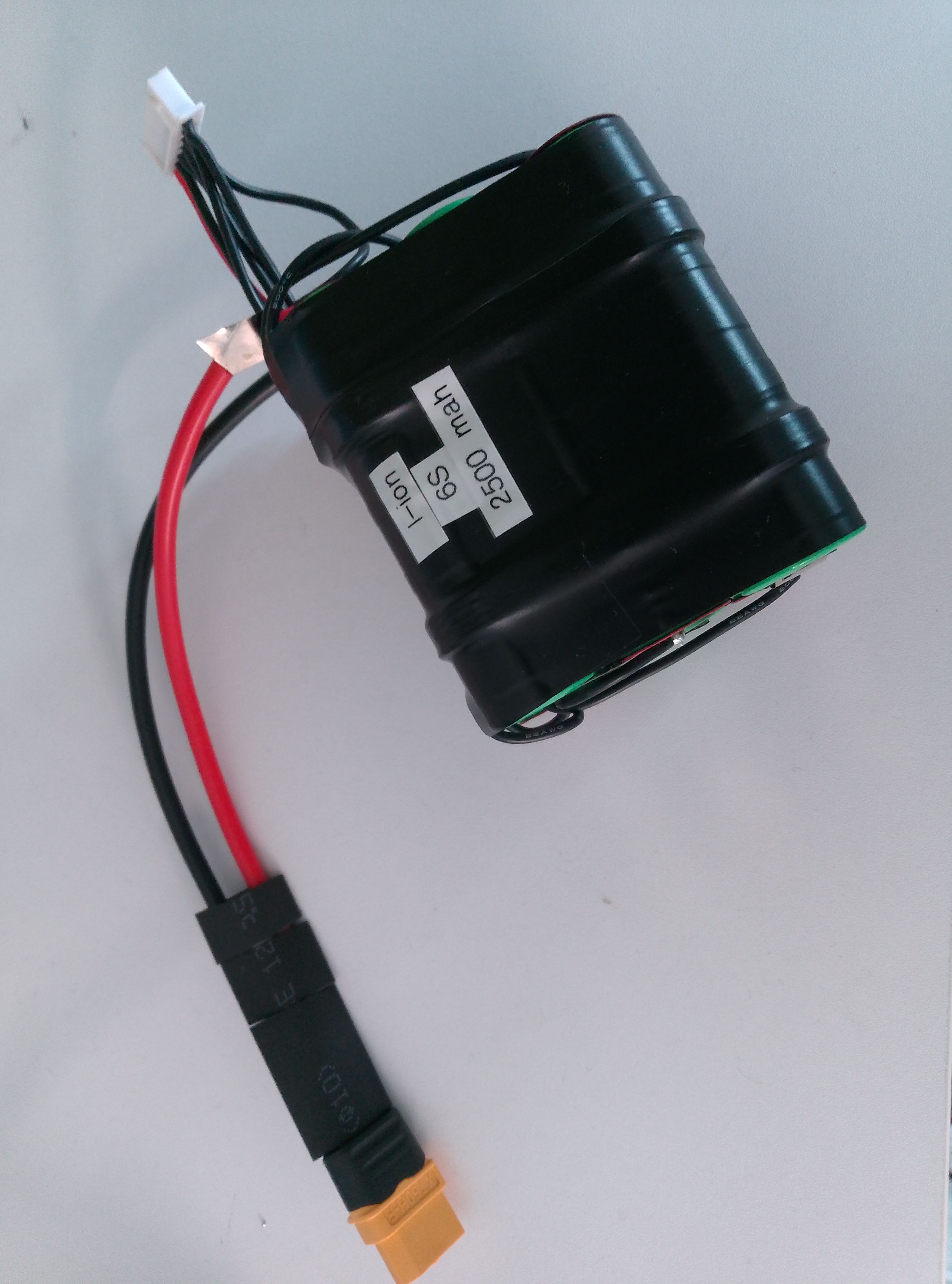

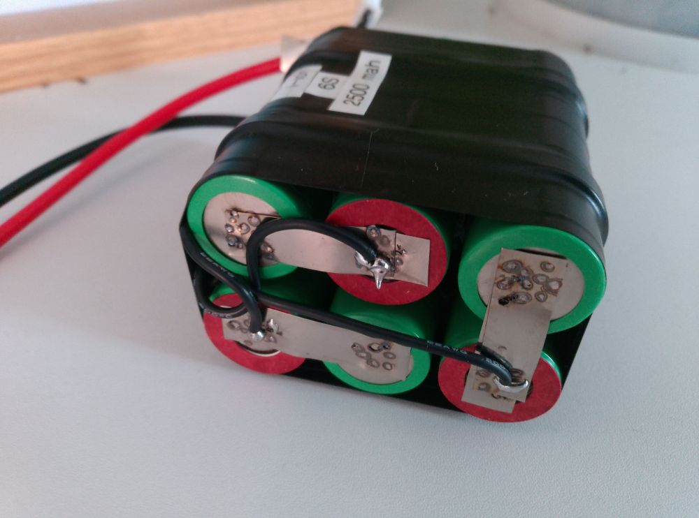

Isa dronic Posté(e) Février 17 Signaler Posté(e) Février 17 (modifié) Hello les droneur, je viens de monter une l-ion es comme c'est la première fois je voulais savoir si vous voyer des soucis ? Bien évidemment je fais finir de mettre la gaine. Modifié (le) Février 17 par Isa dronic
Wanegain Posté(e) Février 17 Signaler Posté(e) Février 17 Vérifie que les bandes de nickel sont bien accrochées et qu'elles ne se démettent pas juste en les bougeant un peu 1
Isa dronic Posté(e) Février 17 Auteur Signaler Posté(e) Février 17 @WanegainMerci es ce que les bandes ne vont pas chauffer ?
Wanegain Posté(e) Février 17 Signaler Posté(e) Février 17 Si ce sont des 0.4 et qu'elles sont bien doublées, ça ne devrait pas...
