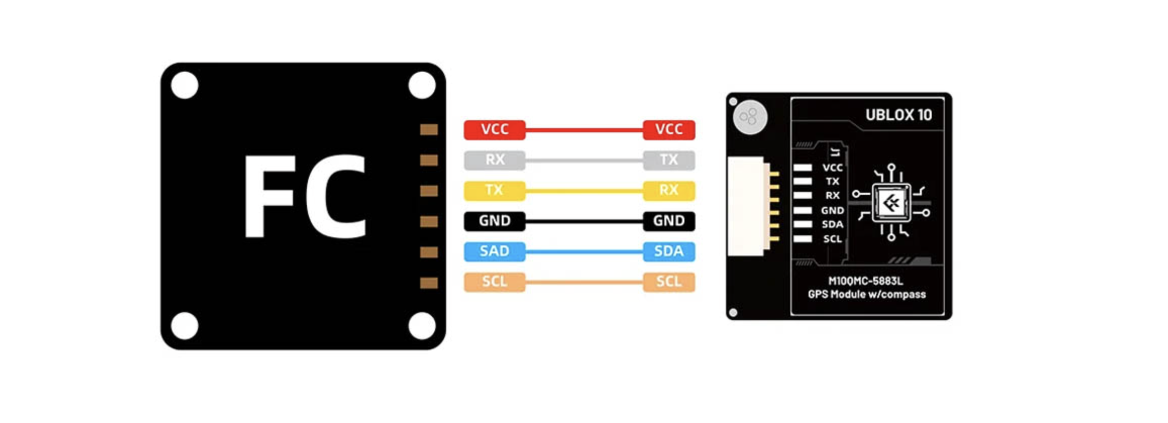

Je souhaite ajouter un GPS à mon Nazgul, mais rien n’y fait… je n’arrive pas à le connecter. Je sais qu'il y a pas mal de sujet déjà dispo sur ce problème mais pour l'instant rien ne m'a permis de régler le problème.

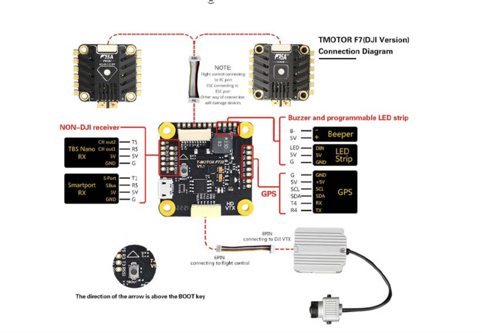

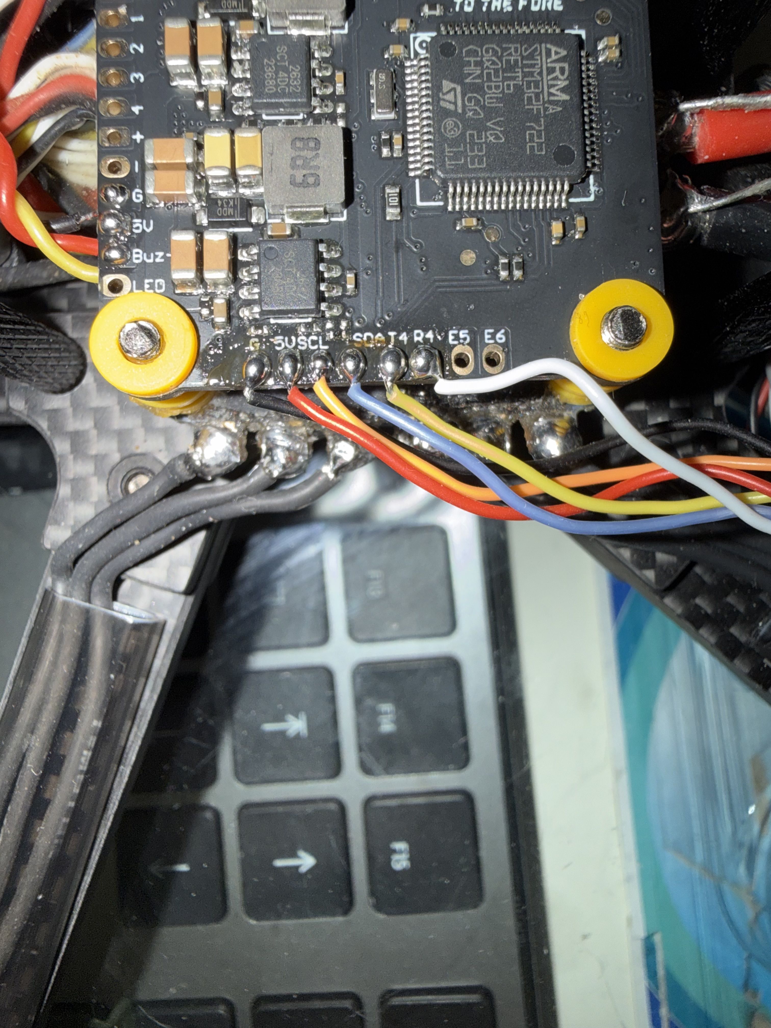

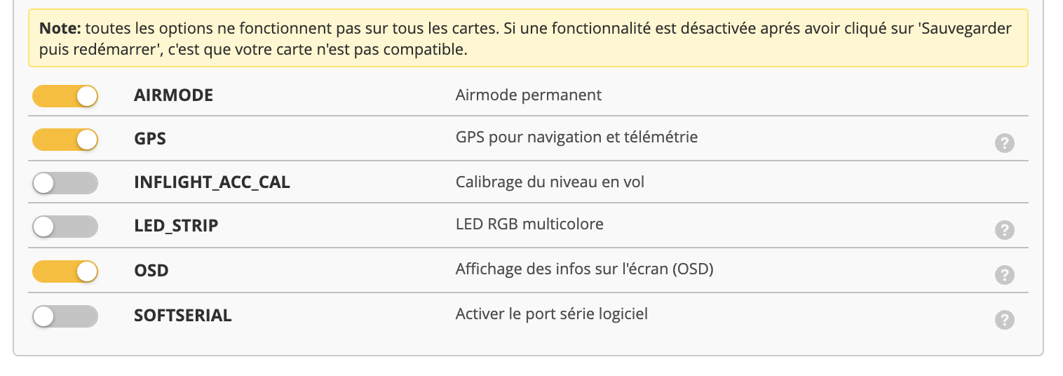

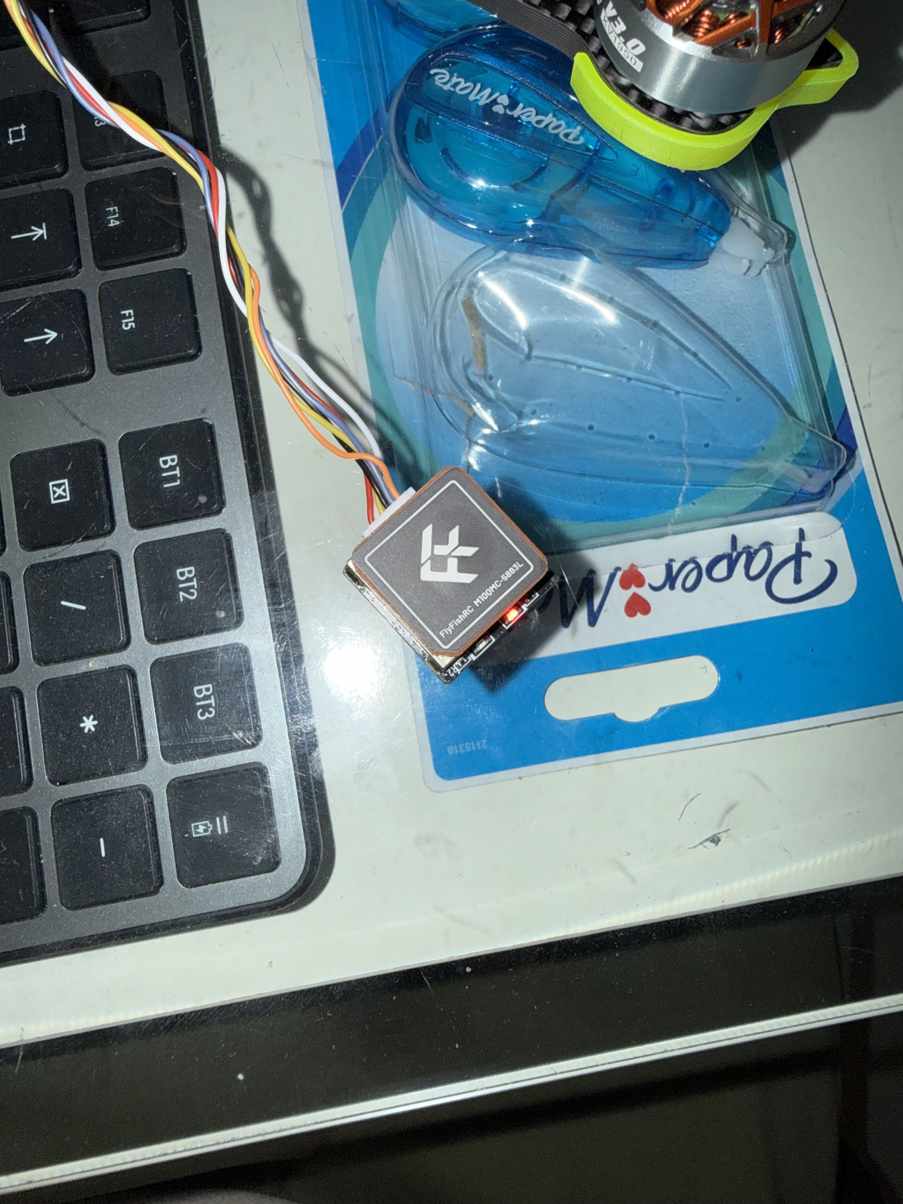

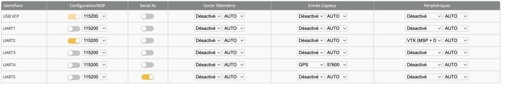

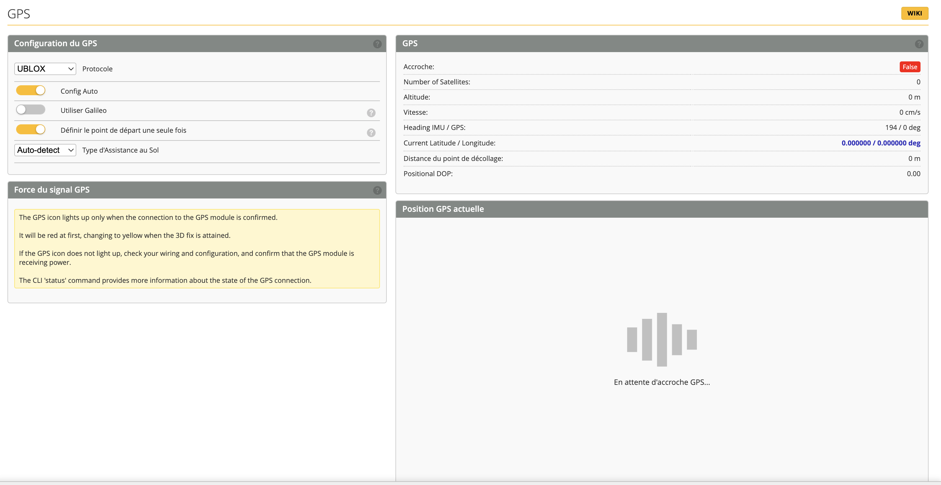

Au niveau du matos, je dispose d’une FC T-Motor F7 HD et j’essaie d’installer un GPS FlyFishRC M10QMC-5883L avec compas. Au niveau du branchement, tout est OK : j’ai correctement soudé en me référant au schéma fourni par le constructeur (en soudant bien sûr le RX sur le TX et inversement) et en paramétrant correctement sur Betaflight (voir photo ci-dessous). Mais malheureusement, mon drone ne semble pas lire les données du GPS. Celui-ci s’allume, mais ne transmet aucune donnée. J’ai également pris soin de regarder si le courant passait bien sur mes UART avec un multimètre, mais tout semble OK.
Je sais que la communauté fait parfois des miracles et que quelqu’un parmi vous a déjà rencontré ce problème… Merci pour vos réponses en tout cas ! Bonne soirée à tous.

Si tes soudures sont propres (RX/TX croisés) et que le module s'allume, on a déjà éliminé 50% des problèmes '' classique '' Dans l'onglet Configuration de Betaflight : assure-toi que le protocole choisi est bien "UBLOX". Auto Baudrate Désactive l'option "Auto Baudrate" et règle manuellement la vitesse sur 57600 ou 115200. Parfois, la détection automatique échoue sur les F7, Vérifie que tu as bien soudé SDA sur SDA et SCL sur SCL .Vérifie dans l'onglet Ports que tu n'as pas activé le GPS sur un UART déjà utilisé par "Serial RX" (ton récepteur radio) ou par le SmartAudio/Tramps.

Alors pour le coup, j’avais déjà essayé ce dont tu m’as parlé, mais sans succès… Mais pas de panique, j’ai finalement trouvé la solution !
Après avoir changé d’UART pour faire des tests, je me suis rendu compte que le GPS marchait uniquement quand mon VTX était débranché. Dès que je le rebranchais, mon GPS s’arrêtait de fonctionner instantanément.
J’ai un Caddx Vista qui était connecté à ma FC grâce à sa fiche fournie d’origine. Donc mon Caddx était relié avec son 5V, son GND, RX, TX, mais aussi un autre GND et un câble DJI HDL pour utiliser une radio DJI.
Ces deux derniers câbles ne m’étaient donc d’aucune utilité, car mon drone possède un Crossfire, mais ils étaient quand même branchés.
Ces deux câbles créaient un court-circuit ou des perturbations sur mon GPS ! Je les ai donc retirés du connecteur et hop, mon GPS est apparu !
Donc tout était OK, mais ces deux fils m’ont fait tout démonter…😅
Merci pour ton aide en tout cas ! J’espère que cette explication permettra à certains de ne pas tout démonter !
