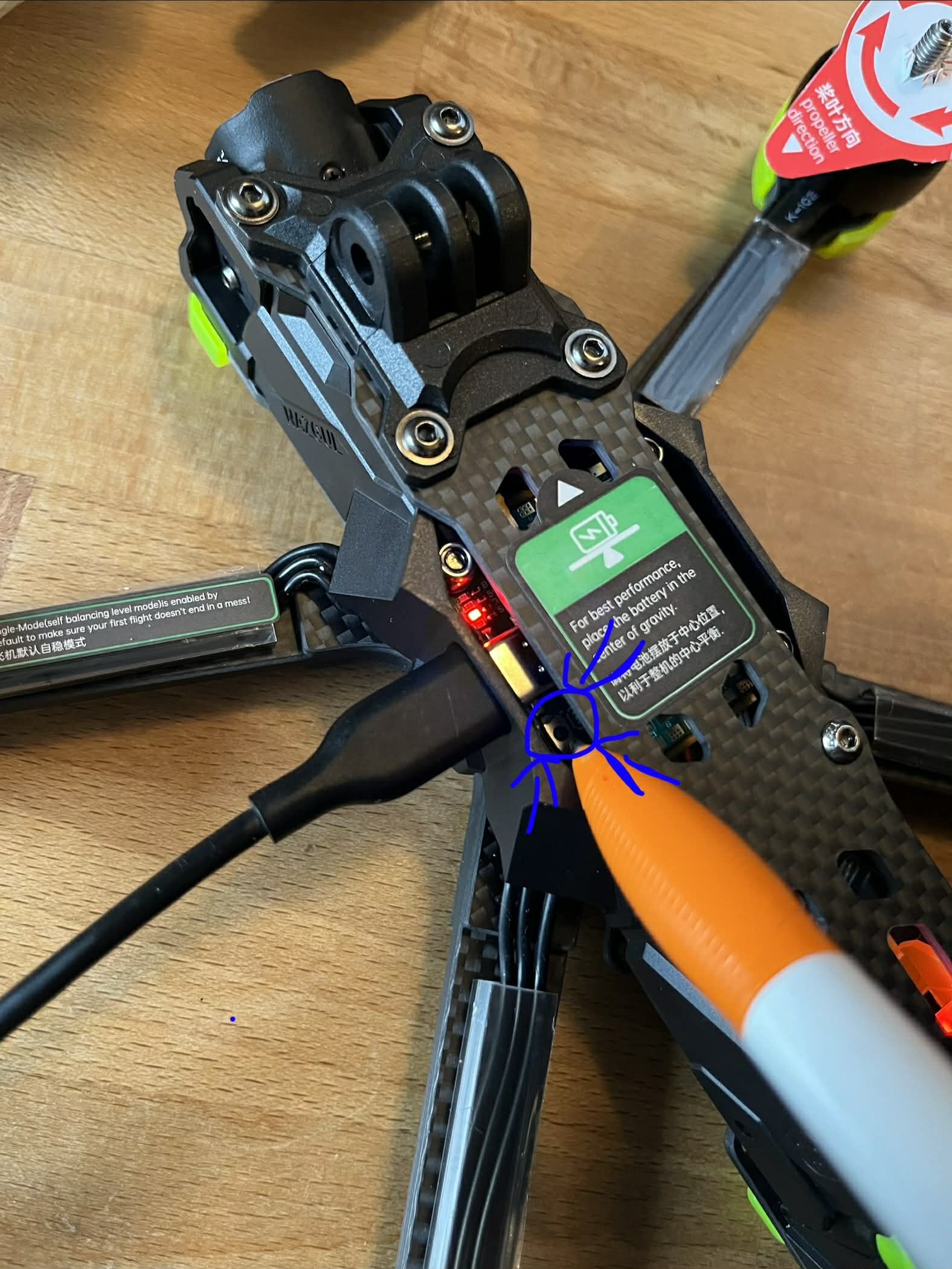

je viens de recevoir un Nazgul eco DC5, et je ne comprend pas comment le bind avec ma Tango 2.
J'ai bien pris le eco DC5 version TBS Crossfire NANO RX
Mais quand j'appuie sur le bouton, que je pense être le bouton de bind, il ne se passe rien, la led bleu de clignote toujours lentement.
je joint une photo du bouton sur lequel j'appuie
Sa savez vous ce que je dois faire ?
  • Solution
Yo @Nooby, ce n'est pas le bouton du Bind, c'est pour passer la FC en DFU. Ton Rx pour le bind se trouve sur le RX, c'est un petit bouton doré.🤙
De mémoire les RX sur les Nazgul ce trouve a l'arrière sous le dessous, au niveau de l'antenne.
Modifié (le) par TomyFpV
Mince oui effectivement c'était pas le bon bouton ..
Merci beaucoup ! C'est tout est bon maintenant, c'est parti pour le premier vol 👍
