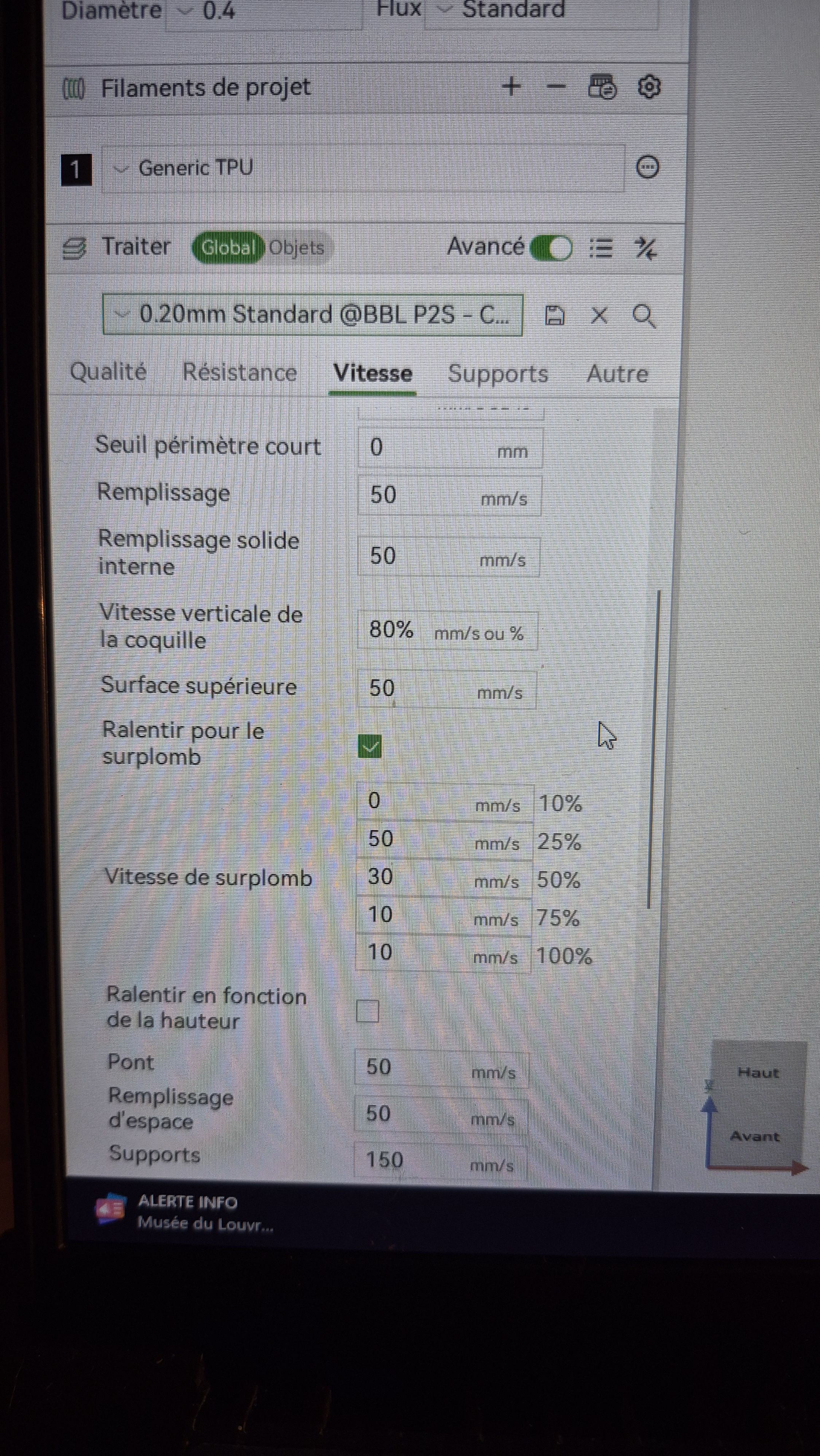

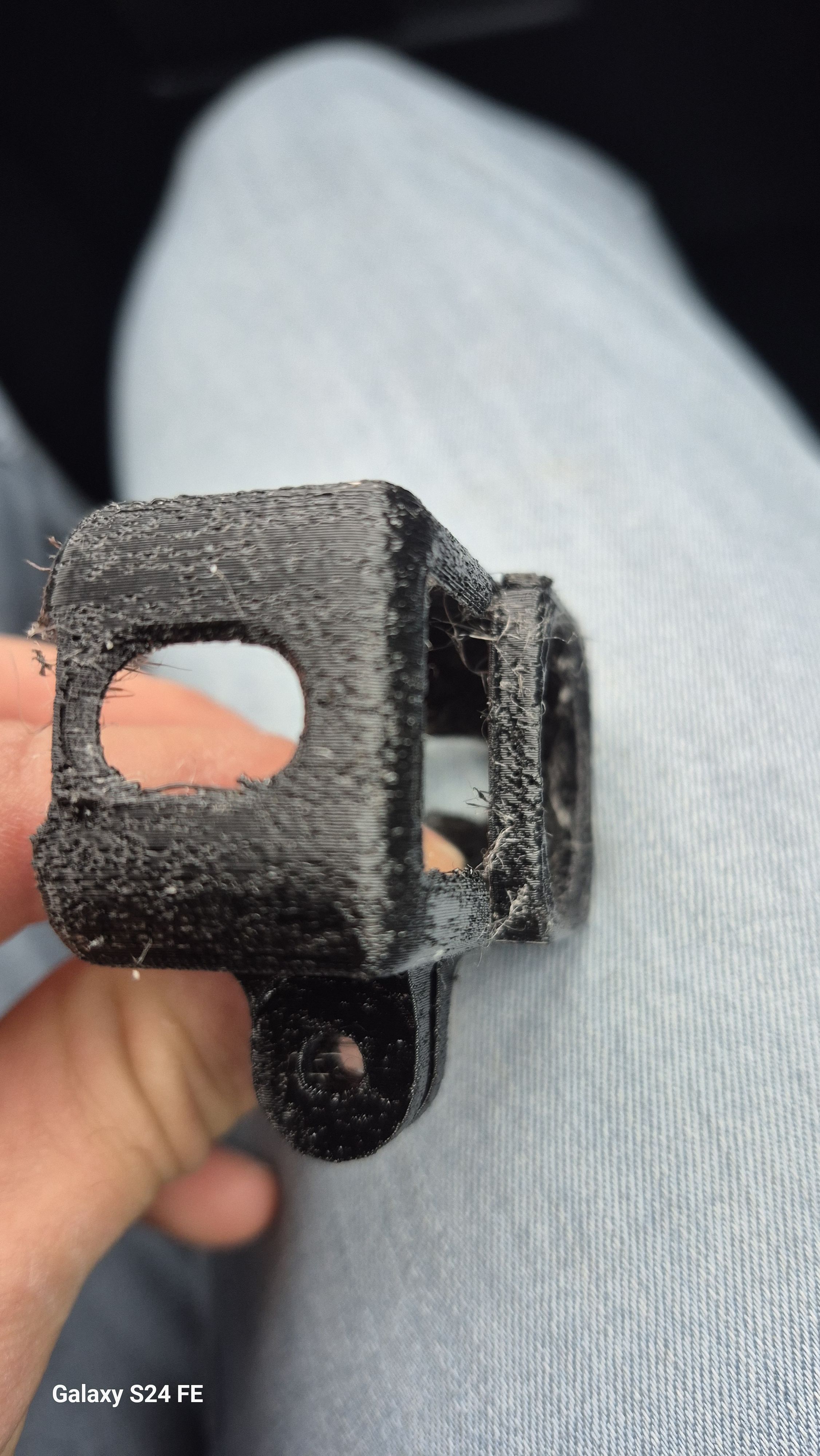

TomyFpV Posté(e) Février 24 Signaler Posté(e) Février 24 Bonjour, j'ai récemment acquis une bambulab P2S , j'ai quelque soucis ( je pense rien de grave) J'ai pris les réglages d'un tuto sur YT pour imprimer en TPU et il faut avouer que les finissions sont a vomir J'imprime avec support et brim. Sur la photo jointe j'ai retirer les supports, mais pas les cheveux. Comment faire ? Merci
Motard Geek Posté(e) Février 24 Signaler Posté(e) Février 24 T'as même pas essayé avec le profil par défaut ?

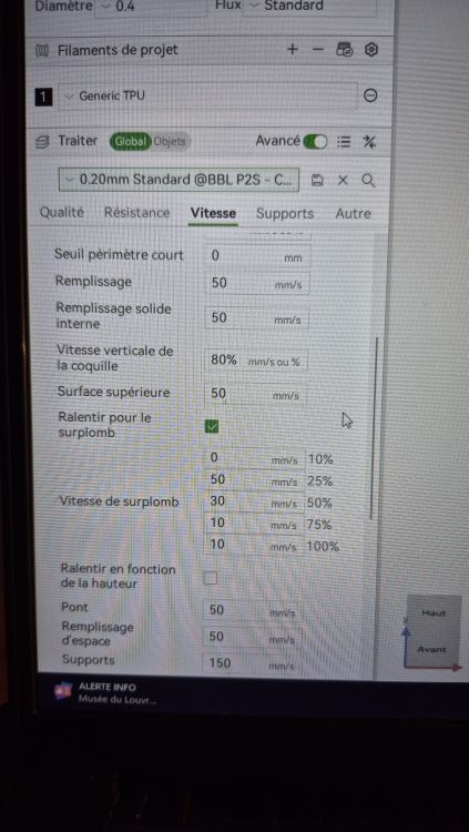

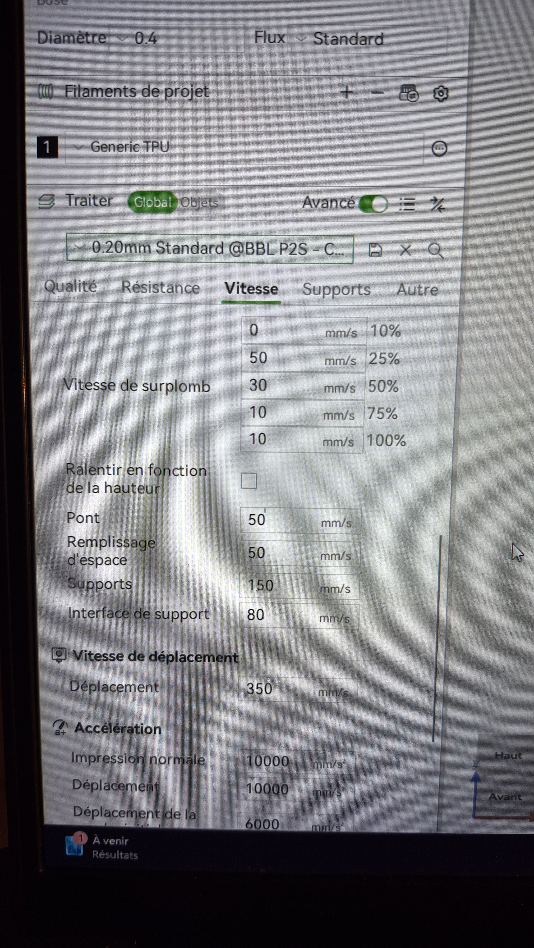

TomyFpV Posté(e) Février 24 Auteur Signaler Posté(e) Février 24 (modifié) Je n'ai pas essayer car la machine aller assez vite ... j'ai tous baisser je vais envoyer ce que j'ai mis Modifié (le) Février 24 par TomyFpV

Motard Geek Posté(e) Février 25 Signaler Posté(e) Février 25 Le preset de base est bon et si ça va trop vite il suffit de réduire le débit volumétrique plutôt que de tout trifouiller. Si tu veux vraiment un "preset" tout fait, teste celui partagé dans notre test de la A1, il fonctionne très bien pour des petites pièces de drone mais est aussi très lent. 1

Ced_51 Posté(e) Mars 2 Signaler Posté(e) Mars 2 Le 25/02/2026 at 08:11, Motard Geek a dit : Le preset de base est bon et si ça va trop vite il suffit de réduire le débit volumétrique plutôt que de tout trifouiller. Si tu veux vraiment un "preset" tout fait, teste celui partagé dans notre test de la A1, il fonctionne très bien pour des petites pièces de drone mais est aussi très lent. Clairement, le preset Generic TPU95A fonctionne plutôt bien sur les BambuLab avec du TPU 95A. Aussi, comme suggéré, si le filament est bien sec (ce n'est pas parce qu'il sort du sac d'origine qu'il est sec), ça doit fonctionner. Après, on peut faire la calibration classique qui devrait être fait pour chaque matière: Le minimum c'est la tour de température et le débit. Quelle marque de TPU est utilisée?
