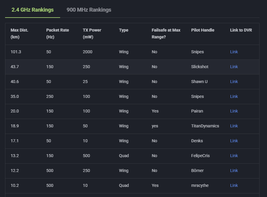

Wanegain Posté(e) Février 26 Signaler Posté(e) Février 26 C'est tout à fait vrai pour les antennes, j'ai vu sur le site officiel qu'un gars a fait 40km avec 25mW !! 2
Isa dronic Posté(e) Mars 1 Signaler Posté(e) Mars 1 Le 26/02/2026 at 15:53, Wanegain a dit : gars a fait 40km avec 25mW !! oui ... pas trop autorisé mais bon
jpcheney Posté(e) Mars 1 Signaler Posté(e) Mars 1 ben si, 25mW, il est dans les clous et je suis sur qu'il a un spotter avec de bons yeux !!!
