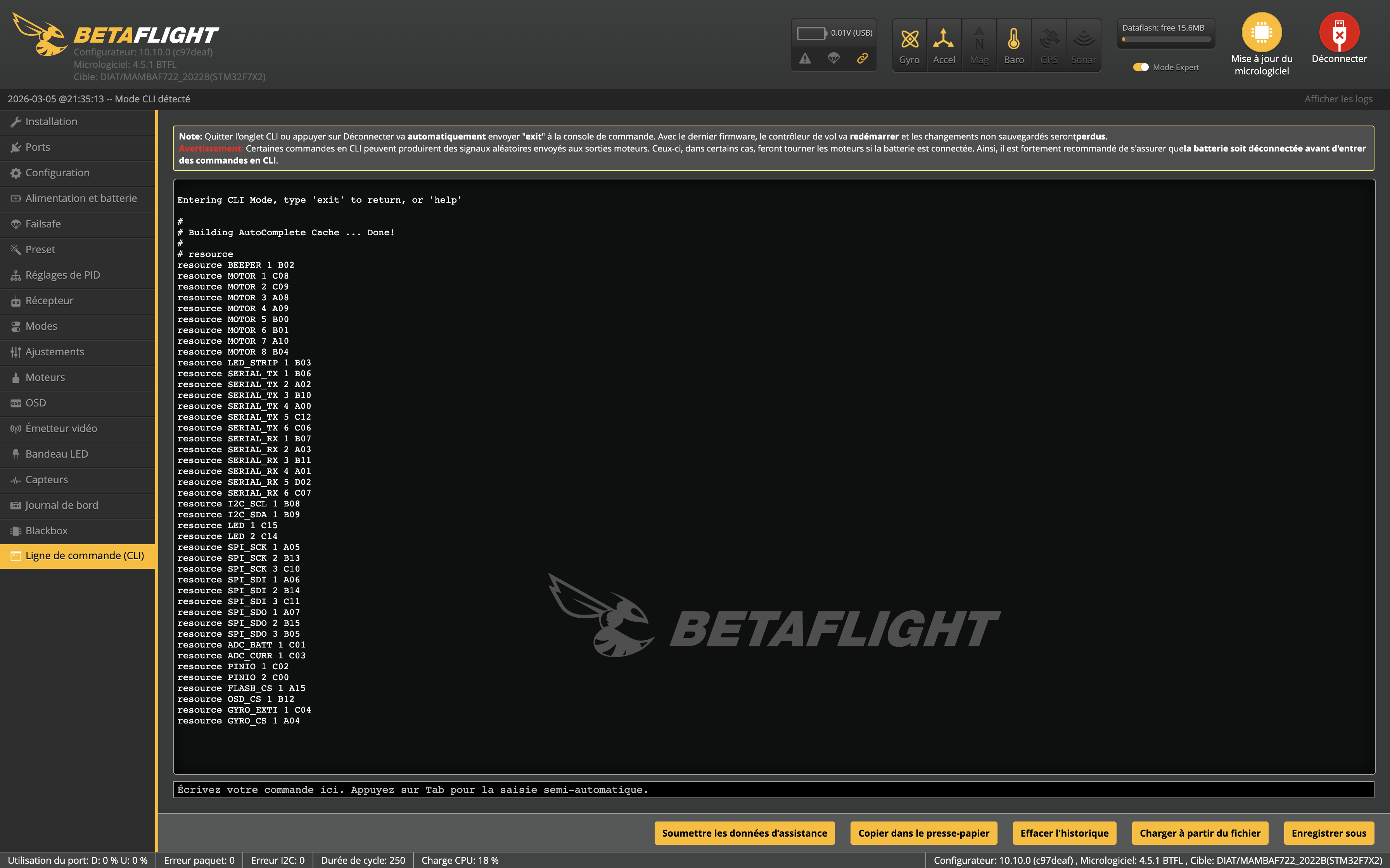

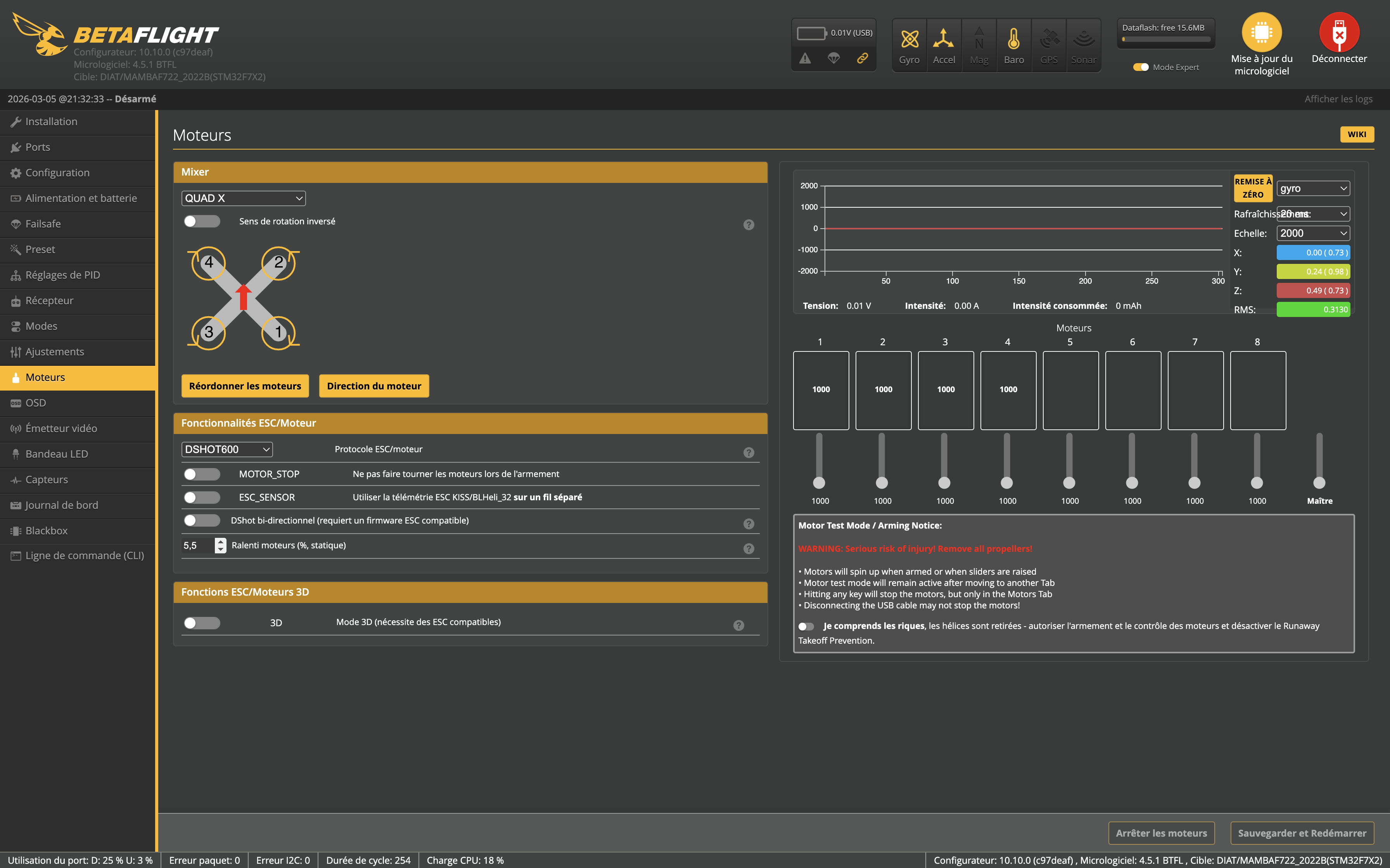

Nimbus Posté(e) Mars 5 Signaler Posté(e) Mars 5 Hello, j'ai un problème avec un build que j'ai réalisé dernièrement. Après avoir changé ma carte de vol neuve et défectueuse (Diatone Mamba F4) remplacée par une Mamba F722, j'ai lors du test moteur sur BF le moteur 1 et 4 qui tournent en même temps lorsque j'active le curseur du moteur n°1, pareil pour le curseur moteur n°4 qui active également le moteur 1. J'ai vérifié mes soudures qui sont niquel et ne bavent pas sur les autres pads. J'ai aussi refais un maping moteur et le problème persiste. Je ne trouve pas de solution malgré mes nombreuses recherches et je ne pense pas que le problème vient de mes ESC car avec mon autre carte de vol (Mamba F4) les moteurs tournaient normalement sauf un d'ou mon changement de FC pour une F722. Je précise que tout et neuf et n'a jamais volé. Dernièrement je pensais avoir résolu le problème des moteurs en changeant simplement de câble USB-C et qui lors des test avait rétabli mes problèmes moteurs, oui je sais c'est étrange mais bref passons. Aujourd'hui je pars pour voler sur le terrain et le quad fait un jump au décollage puis tourne sur le yaw (à gauche) puis se désarme directement. Je rentre chez moi branche le quad su BF et revoilà le problème du moteur 1 et 4 qui recommence. J'ai pourtant l'habitude de monter des quads mais là ce problème dépasse mes compétences et je n'y comprend plus rien malgré le fait d'avoir mis à jour la FC et les ESC. Est-ce que quelqu'un a déjà eu connaissance de ce genre de problème? Merci d'avance pour votre aide précieuse.
Jean-Lil Posté(e) Mars 5 Signaler Posté(e) Mars 5 Contrôle les pins des plus entre la FC et l ESC. Probablement un qui est tordu et qui touche l autre 1
Nimbus Posté(e) il y a 21 heures Auteur Signaler Posté(e) il y a 21 heures Les pins sont parfaitement alignés, quelqu'un a une autre piste à explorer?
