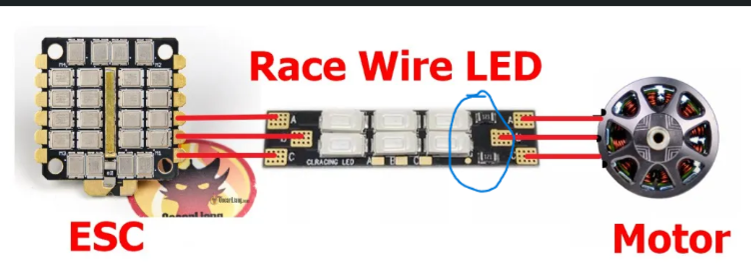

Je les ai tout simplement viré... Je ne sais pas quel modèle tu as, mais celui que j'avais sur mon 5" c'est celui-ci. Et la piste sous les racewire était complètement éclatée et donc ils ne sont pas du tout adaptés pour les 5" qui demandent trop de courant...
J'avais exactement le même comportement (coupure de la FC lors d'une forte demande de courant, mais la vidéo toujours présente) et il m'a fallu pas mal de temps avant de trouver les coupables !
Modifié (le) par Wanegain
Je confirme @Wanegain, ces racewire (NinjaTech) sont des véroles. J'ai aussi deux potes qui les ont cramé dès les premiers vols.

Hello, voici quelques nouvelles. J'ai changé mon racewire qui était cramé + un autre que j'avais soudé à l'envers ! Je ne savais pas qu'il y avait un sens. Il n'y pas de plan de montage ni d'indication sur le race wire. Il faut faire attention que les 2 composants élec entourés en bleu soit coté moteur.
Je suis reparti volé et j'ai réussi à faire mes loop ! 🥳. Sauf que j'ai voulu faire un frontflip (pas sur du nom de la figure😅) et là , le même problème. Arrêt des moteur.
Prochaine étape, je viens d'acheter des race wire sans led Lot de 6 Race Wire WhiteNoiseFPV X Team BlackSheep . Je pense que ca remplace les fils sans créer de problème. Et on verra la semaine pro si cela résous le problème.

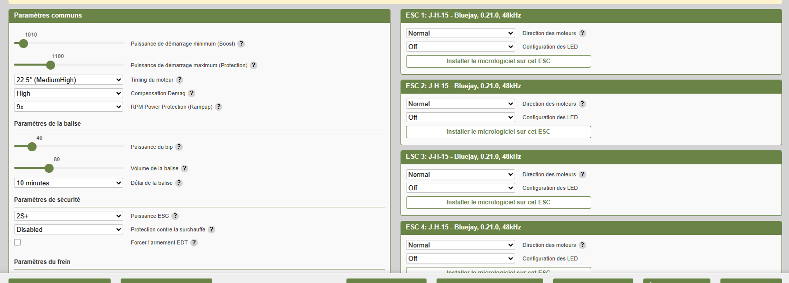

Après avoir vérifié ça, j'ai changé mes paramètres dans esc configurateur:
J'ai mis 1100 au lieu de 1020 dans paramètres de démarrage maximum
J'ai mis "hight" dans compensation demag
Je suis aller tester, c'est pire; un loop tranquille et le quad s'arrête
2eme essai :
J'ai laissé 1100 mais je suis revenu à low dans compensation demag. Les loop ce passaient bien, même stick à fond. J'ai fait un front, nickel.
