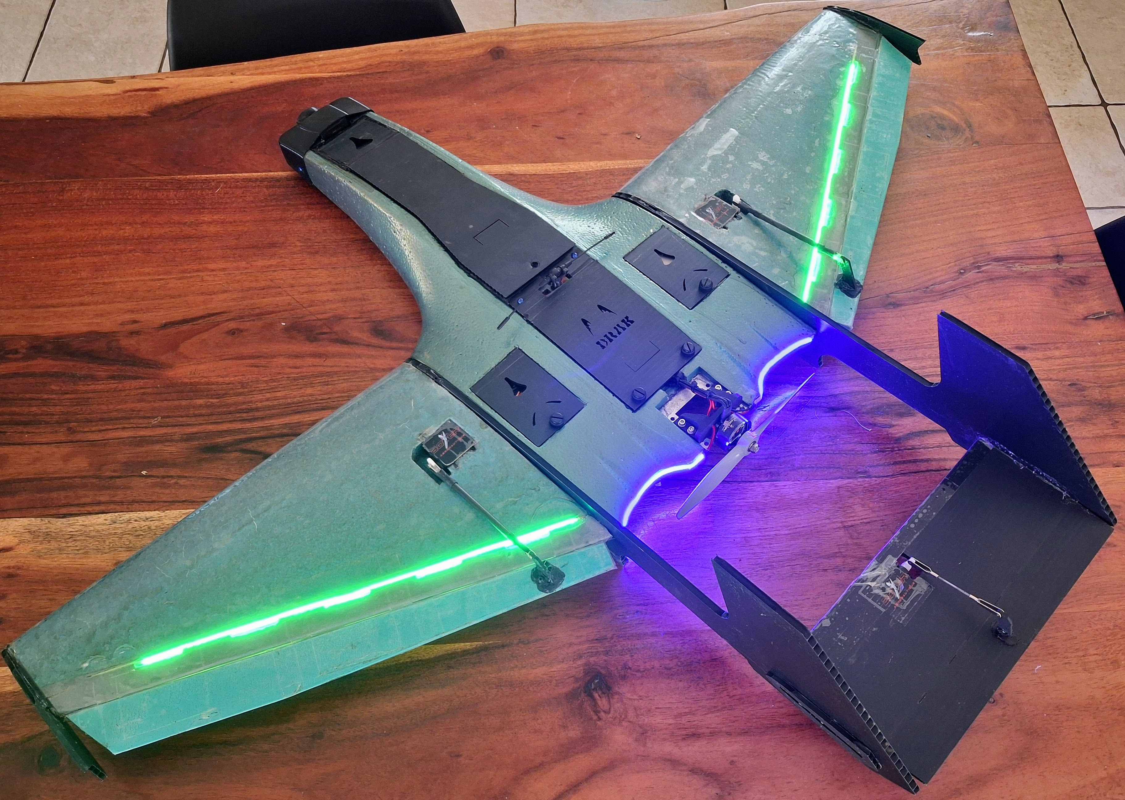

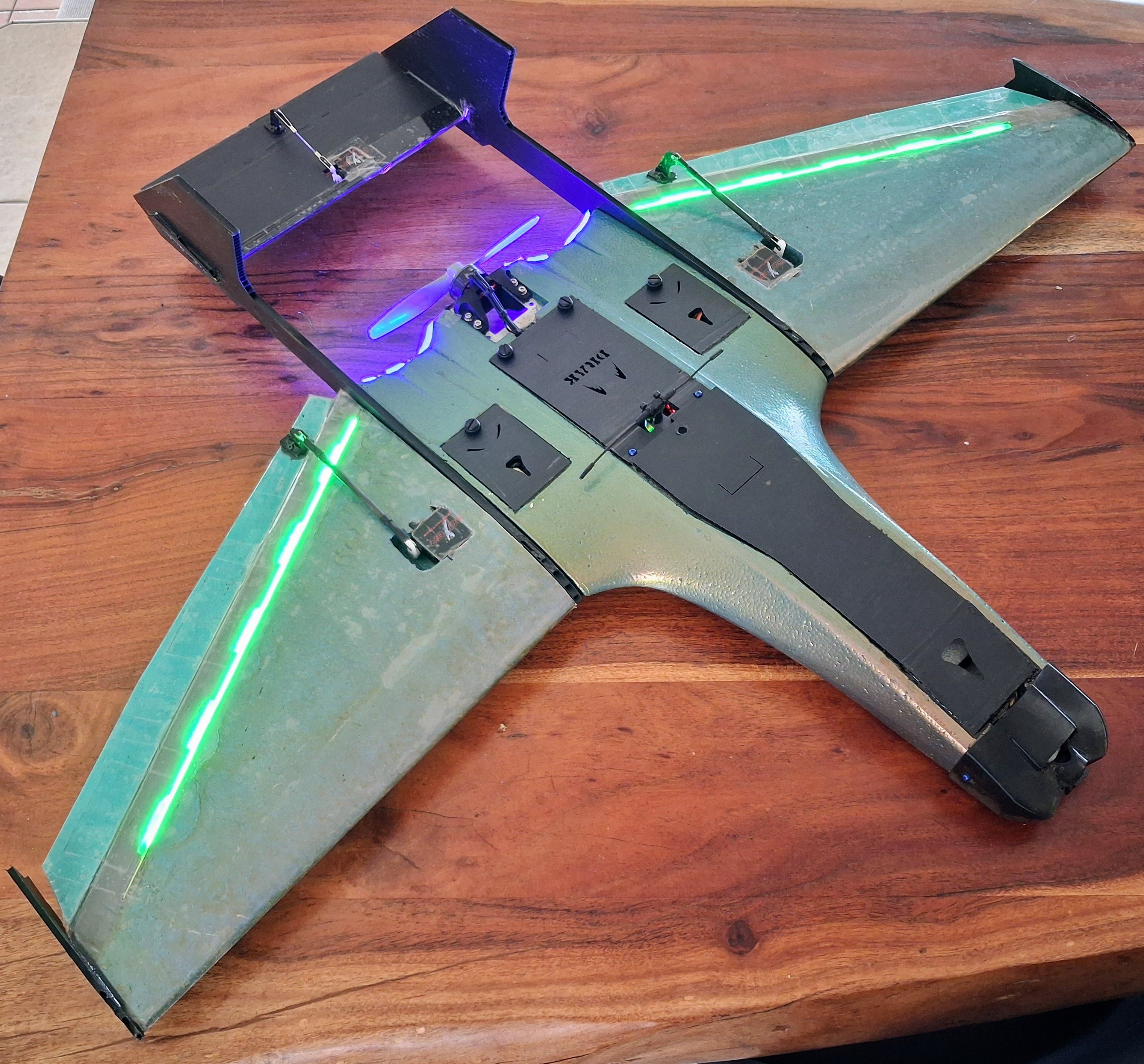

encore une fois je vous présente la dernière aile de ma flottee 😄

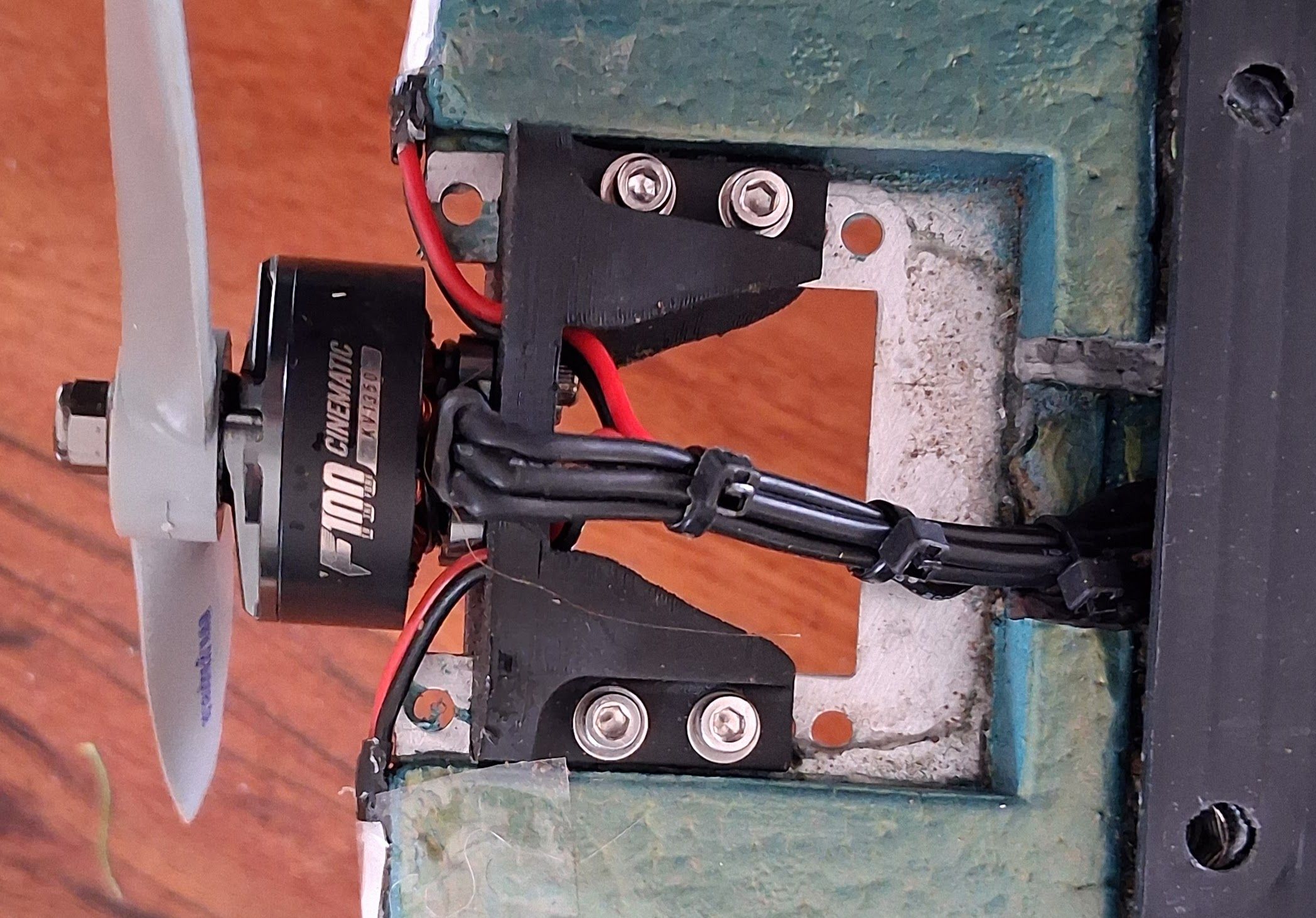

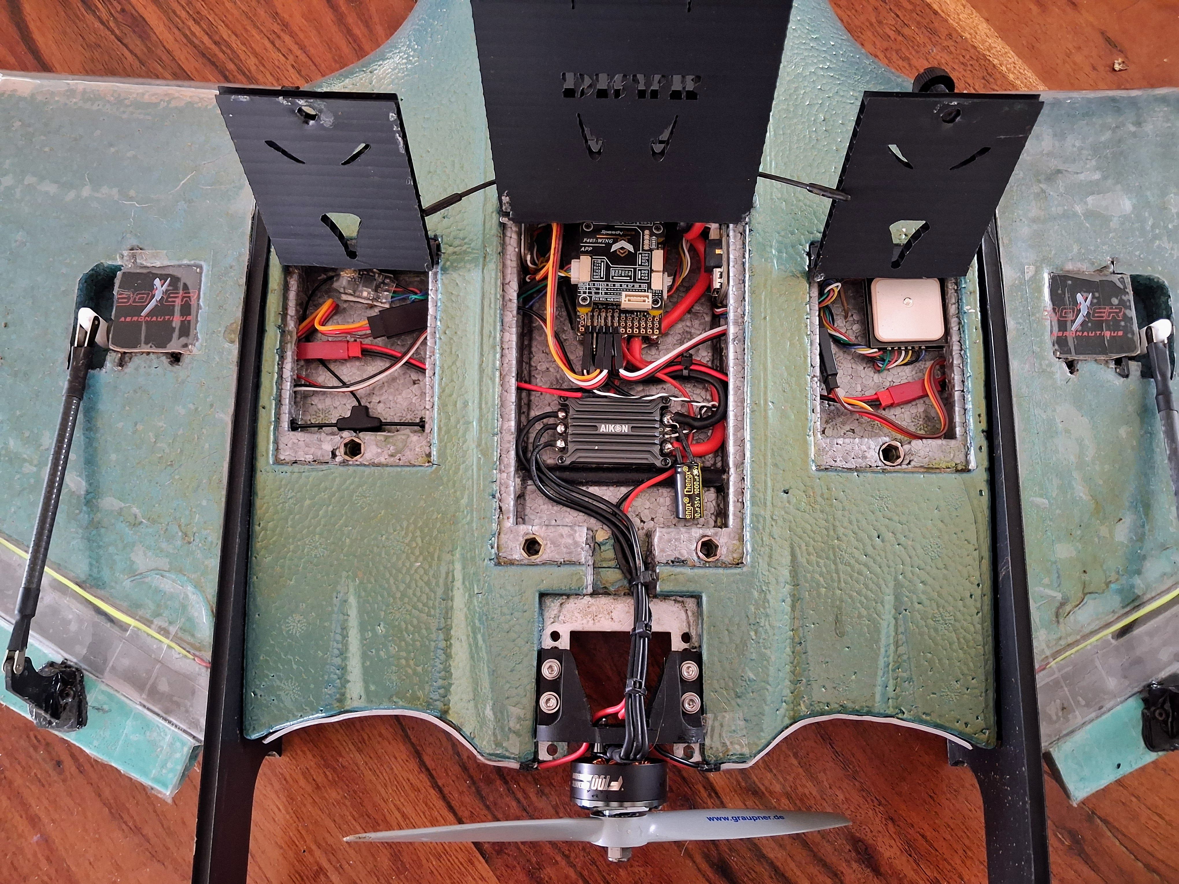

Une Ritewing Mini drak avec aile de 40" BNF préparée et monté par @Fabwize. Il a encore fait un super boulot, Préparation fuselage, peinture verte et rajout d'une couleur jaune effet jacky tuning que j'adore, des emplacements servos et vtx fait a la CNC ultra propre ! Je me suis occupé de la partie électronique.
Elle vole depuis novembre dernier avec l'aide aux reglages du CG de Fabrice, sur une lipo de 4000mah DOGCOM qui permet 15-20 minutes de vol sans probleme, un poids d'environ 1,5kg avec la lipo, c'est une aile taillé pour le LR.
Si vous etes à la recherche d'une aile RITEWING n'hésitez pas à le contacter !
Quelques photos de la bete
POIDS : 1140 grammes
Ritewing Mini drak 40" 350 €
Speedybee F405 wing app 35 €
1 x Aikon 80A 8S 35 €
1 x T Hobby F100 37 €
1 x Gaupner 7x4x2 3 €

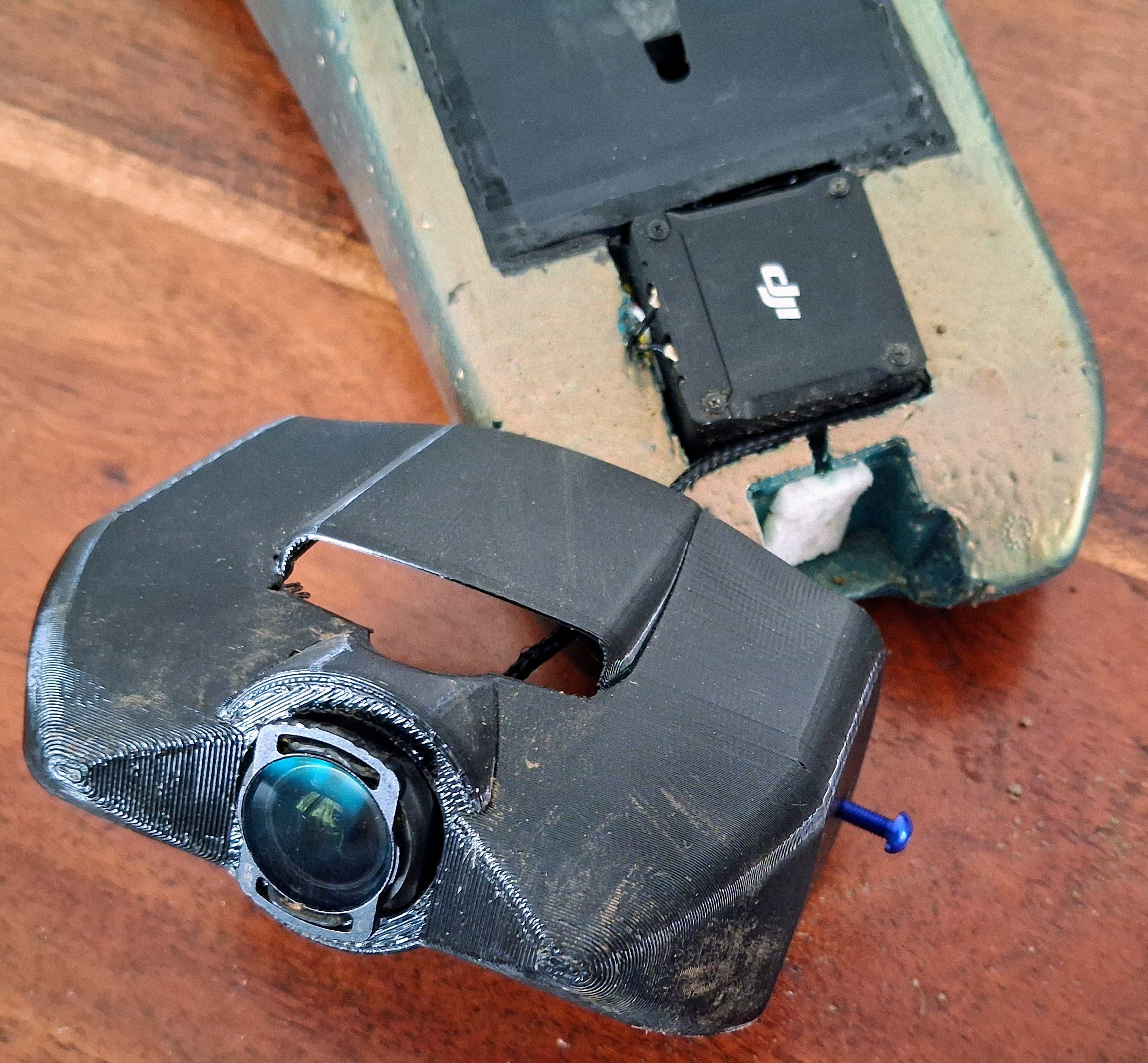

DJI O3 180 €
Émetteur vidéo
GPS BEITIAN BE 880 avec compas 19 €
Antenne vTx
Speedybee ELRS 2,4ghz pour formation flight 10 €
Récepteur radio
Crossfire Nano RX 28 €
LiPo
Dogcom 4000mah 6S 70 €
Prix total : 767 €
