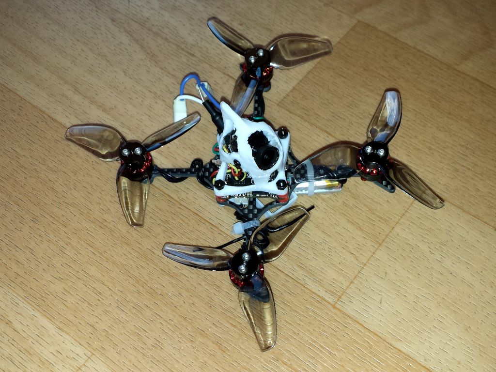

La bete

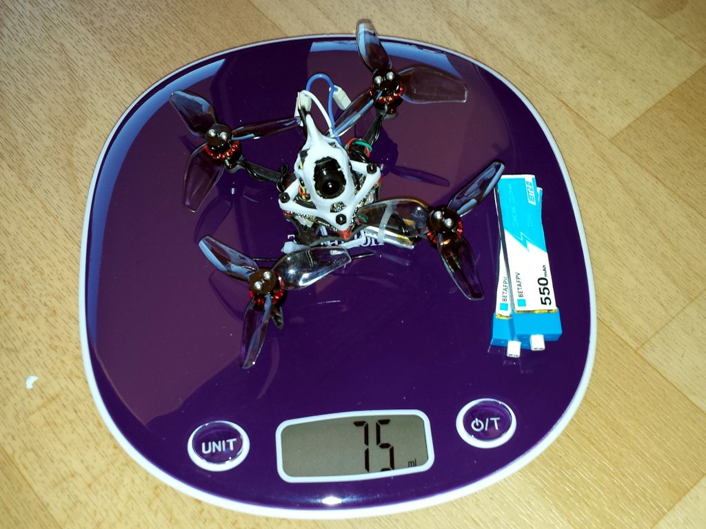

Sur la balance

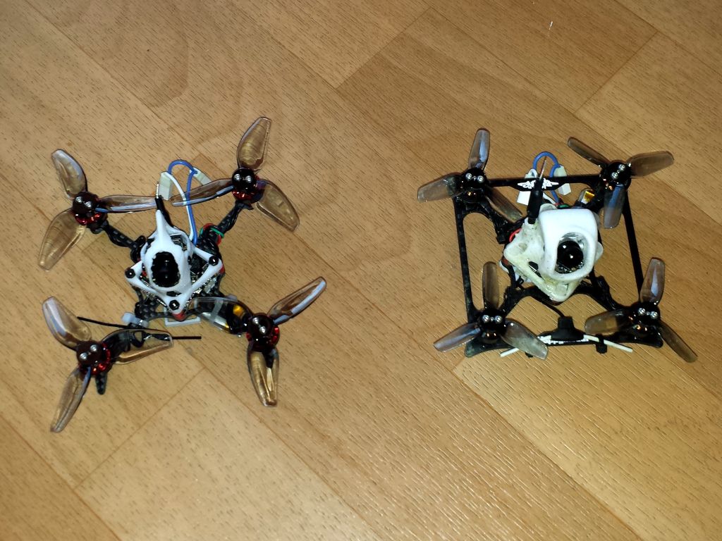

Le 2.5 pouces a gauche et le 2 pouces a droite

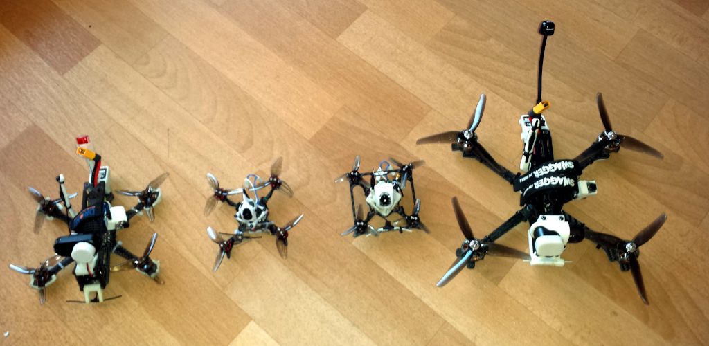

Pour comparer les tailles, de gauche a droite, Jeno 3 , Frite 2.5, Crux 2, et Souce One 5 pouces

POIDS : 75 grammes
Parallax Frite 2.5 pouces 10 €
JHEMCU ELVTX 64 €
JHEMCU ELVTX
4 x Happymodel 1103 8000KV 28 €
2 x HQProp 2.5 x 2.5 x 3 4 €
Caddx Ratel Baby 2 27 €
Émetteur vidéo
JHEMCU ELVTX
Antenne vTx
JHEMCU ELVTX
Récepteur radio
JHEMCU ELVTX
LiPo
LiHV Lava 2 580mAh 26 €
Prix total : 159 €
