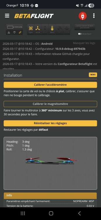

Hello ! Après une petite chute de 10m a peine drone tombé bien droit sur sol mou, je n'ai plus d'information GPS dans mon OSD ( avant la chute j'avais toute les informations ).
sur BF plus de logo GPS
Configuration = ACTIVÉ
Le gps clignote vert lent rien est dessouder.

Si plus de logo, c'est que la FC ne le voit plus... Donc tu peux vérifier les soudures et la continuité. Si le GPS s'allume, ce qui semble être le cas, c'est que les pads de l'alim fonctionnent, il faut donc regarder les pads RX/TX.
