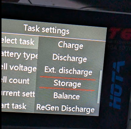

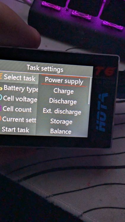

Bonjour ou bonsoir !
Je me suis récemment remis au hobby et j'ai acheté un chargeur HOTA T6 sur DFR.
Je me demandais à quoi servait tout les modes disponibles
J'ai beau chercher sur le manuel ou sur le site mais aucune info n'existe :(
Quel est l'objectif de power supply (même si j'imagine que c'est dans le nom), ext discharge, balance, regen discharge ?
De plus, à quoi sert le réglage de l'ampérage (pour la vitesse de charge uniquement ? )
Je vous remercie !!!

Pourtant tout est expliqué dans la notice 🤔
Ext. discharge (Décharge externe) : sert à décharger rapidement une batterie en utilisant une résistance externe.
Regen. discharge (Décharge régénérative) : décharge "écologique", au lieu de dissiper l'énergie de la batterie sous forme de chaleur, le chargeur transfère l'énergie de la batterie à décharger (branchée sur le port de sortie) pour recharger une autre batterie (branchée sur le port d'entrée).
Power supply (Alimentation électrique) : ce mode transforme le chargeur en alimentation réglable (tension de sortie entre 5V et 29V et puissance de sortie entre 20W et 300W) pour alimenter divers appareils.
Il y a 9 heures, Julez a dit :
C'est un peu la base du chargement de LiPo ça 🙂

Merci beaucoup !
Je te jure que dans la notice il n'y a pas de résumé comme tu viens de me le faire 😅 ou alors un rdv chez l'ophtalmo pour moi s'impose lol
Mea culpa pour la base des lipos, j'avais pas pin la page je vais voir ça 🙂
