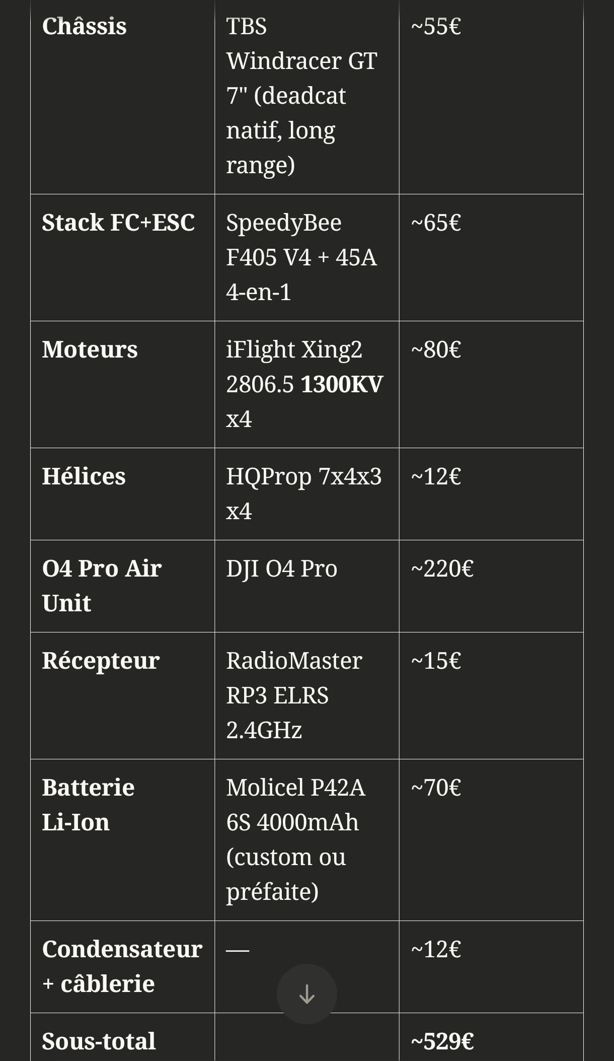

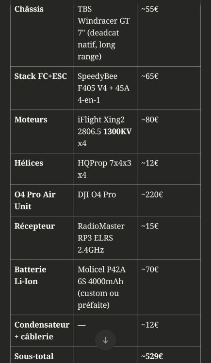

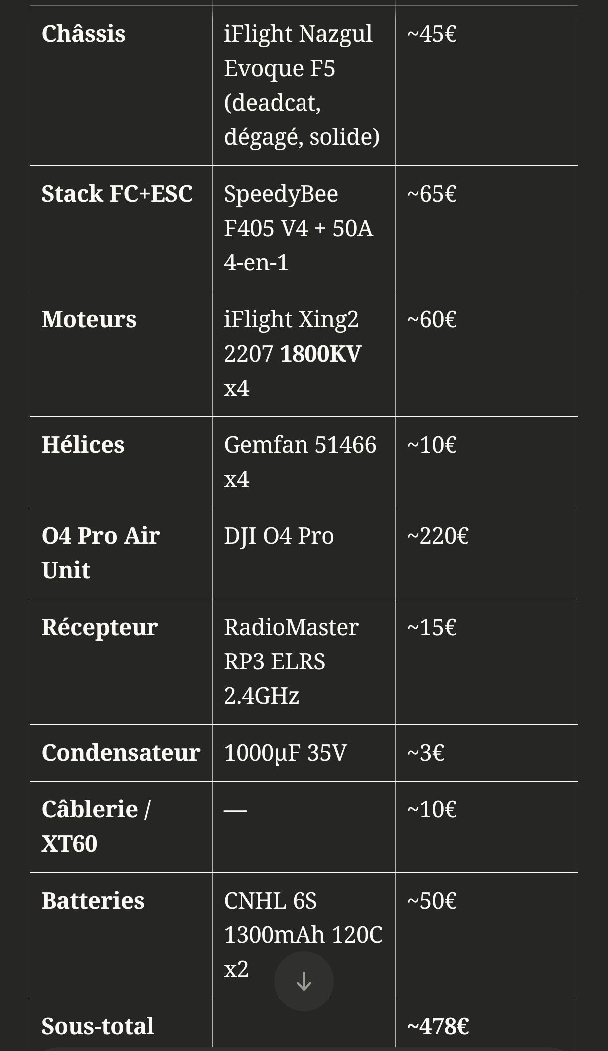

Je compte m'acheter mes premier Dronne après un betafpv pavo 20pro o4 pro
Je voudrais faire surtout de la cinématique, I'un rapide vif et proche du sol pour des dive en canyon par exemple (le 5 pouces) L'autre pour des plan long rang assez rapide pour du ciné en alpin (le 7 pouces)

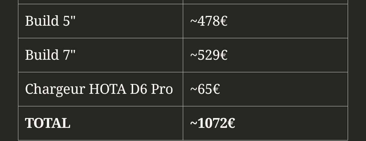

Ps: j'ai un budget de 1350 - 1650E pavo20 compris sans radio compris sinon tous et je filme uniquement au o4 pro donc pas d'hélice en vue voilà pourquoi du dead car en frame (goggles 3 ~450€)
Pour les frame 5" et 7" tu as les Jeno qui viennent de ce forum et qui ont été pensé (entre autres) pour ne pas avoir les hélices dans le champ de vision.
Sinon tes choix sont cohérents et la seule remarque concerne les batteries : 2 lipos pour le 5", ce n'est vraiment pas assez... Tu auras à peine le temps de prendre du plaisir que tu n'auras plus de batterie... Je te conseille d'en prendre au moins 4 à 6 !
Et pour la Li-ion 6S, tu as aussi les cellules EVE 50PL qui sont vraiment pas mal et que je trouve plus performantes que les Molicel (tant en courant qu'en autonomie).
